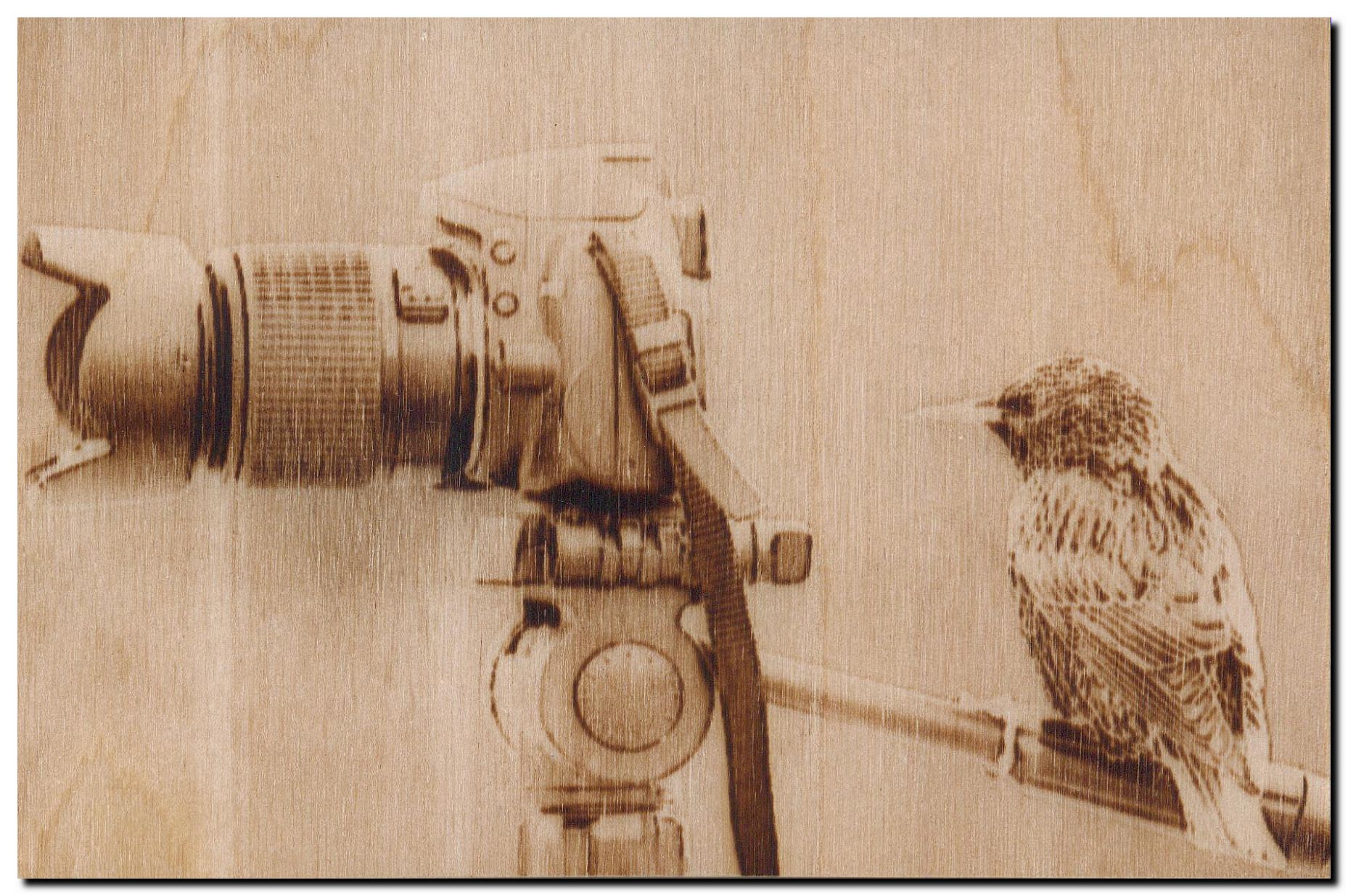

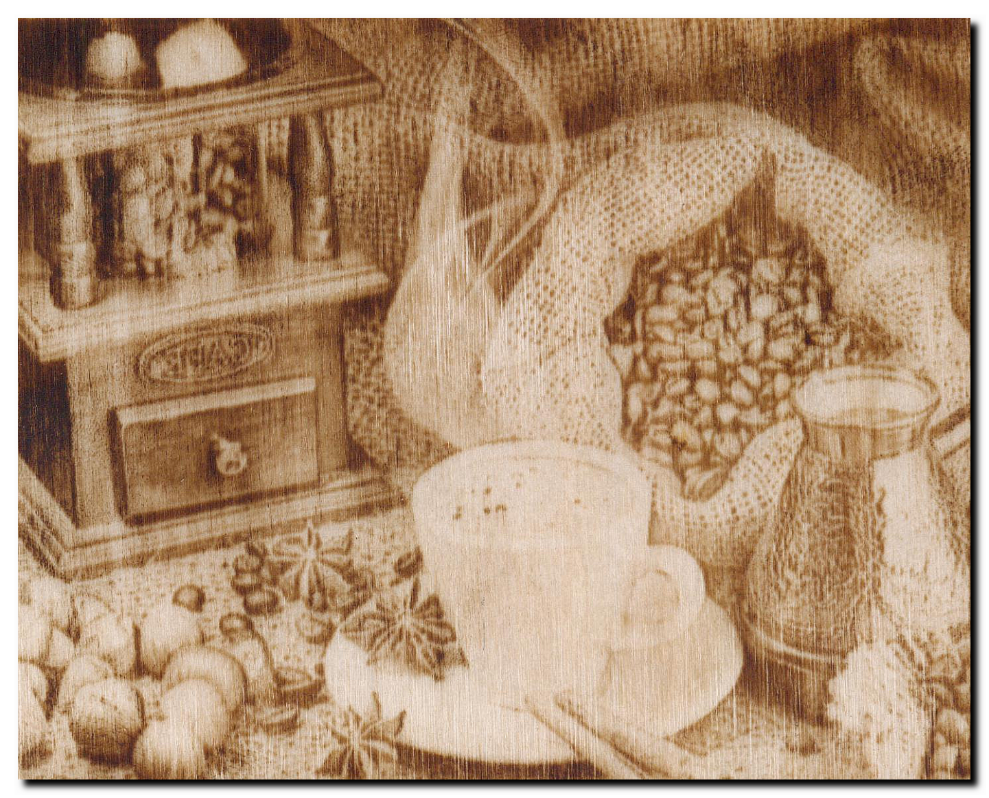

гитара.png (4695 просмотров) <a class='original' href='./download/file.php?id=143309&mode=view' target=_blank>Загрузить оригинал (2.55 МБ)</a>
девица.png (4695 просмотров) <a class='original' href='./download/file.php?id=143310&mode=view' target=_blank>Загрузить оригинал (2.26 МБ)</a>
кофе.png (4695 просмотров) <a class='original' href='./download/file.php?id=143311&mode=view' target=_blank>Загрузить оригинал (2.68 МБ)</a>

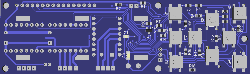

Подскажите, пожалуйста, в чем может быть причина? собрал контроллер Залил прошивку а на дисплее светиться только верхний ряд и причем квадратиками. Нажимаю на кнопки строчка подмаргивает. Все дорожки проверил. Дисплей вроде рабочий. Плат из 133 поста. Прошивку качал пол года назад, когда еще была. Все времени не было собрать. Резистором яркость контрастность регулируется.
так выглядит (4522 просмотра) <a class='original' href='./download/file.php?id=143604&mode=view' target=_blank>Загрузить оригинал (117.89 КБ)</a>

проверь еще раз плату, что бы все дорожки целые были и между собой не замыкали, ардуино очисть память и снова прошей, больше прям не знаю что может быть, плата много раз повторенная и проверенная.

Явно не проходит инициализация дисплея. Может в шлейфе проблема. Прозвоните каждый вывод дисплея до контроллера, а так же соседние выводы на вопрос кз между ними.

sas_75 писал(а):Явно не проходит инициализация дисплея. Может в шлейфе проблема. Прозвоните каждый вывод дисплея до контроллера, а так же соседние выводы на вопрос кз между ними.
Спасибо. Как и показала практика :) чудес не бывает. нашел коротыш на шлейфе :).
Заработало :good:
Теперь другой вопрос как этим делам управлять.
курсоры работают циферки меняются. Больше не на какие кнопки не реагирует.

флешку вставляй, лазер подключай и пользуйся, как еще, станок настрой, шаги на мм пропиши и еще что надо, через конвертатор настройки делаются
там кстати моторы могут не крутиться. надо 5в подать на нужную ножку, плата делалась для DWR 8825, там отдельного питания +5в не нужно , а здесь нужно, проверь и если надо проводок подпаяй к нужной ножке.

Zion писал(а):курсоры работают циферки меняются. Больше не на какие кнопки не реагирует.
Шлейф от кнопок на 180 градусов повернули? Резисторы же таких же номиналов как на схеме?

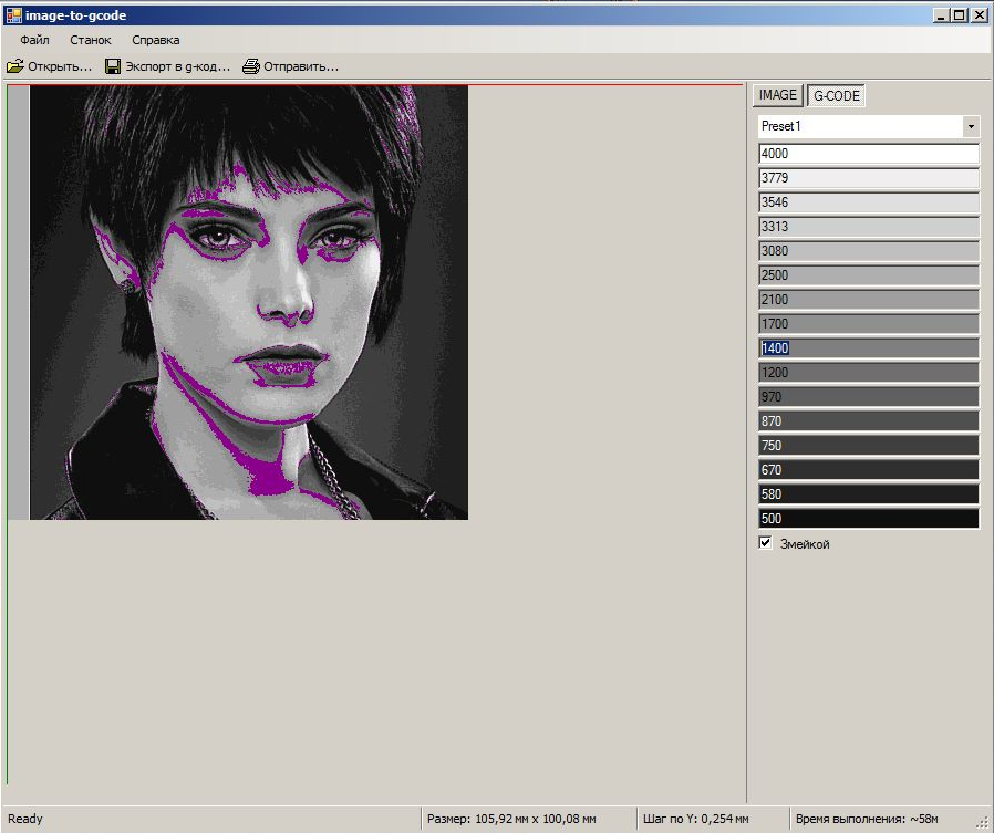

сделал Артур вот такую отличную вещь, наводя курсор на оттенок со скоростью в конвертаторе, я вижу где распологаются нужные оттенки на фото, соответственно можно выжечь какие то незаметные детали более темными.

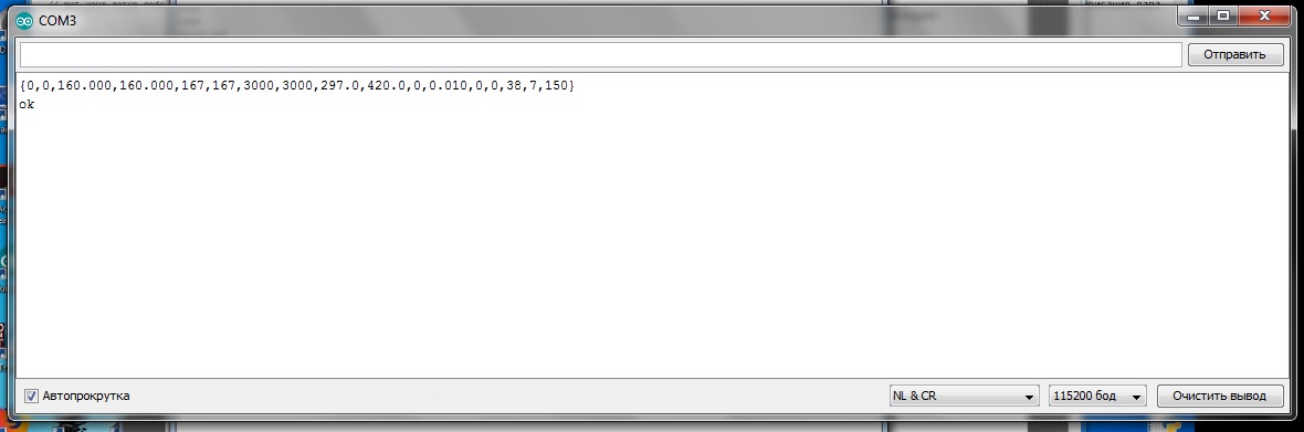

резисторы на 2К. Шлейф повернул. Кнопки изменения х y работают. не работают пять нижних кнопок. Пытаюсь настроить шаги Выдает такой Экран при $$
Подключал вместо лазера светодиод. Моргает. (Запускал через image-to-gcode из комплекта прошивки. Может прошивка старая, качал сто лет назад. Ща новую скачать нет возможности ссылка не работает) Флэшка стоит.
С кнопками разобрался не пропаян резистор один был. А вот флэшка у меня глючная файл вроде и записывает а достаешь и вставляешь он пропадает.
Пробую разные терминалы для настройки не помогает.
При первом обращении к плате через монитор порта в ардуино выдает "error 14"
Что может быть? Подскажите, если не задолбал Вас еще своими вопросами :wik:

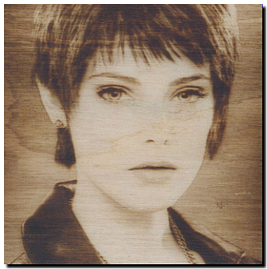

Сообщение ArrSoft »
10Х13см, нихром
блондинка.png (3698 просмотров) <a class='original' href='./download/file.php?id=143707&mode=view' target=_blank>Загрузить оригинал (178.6 КБ)</a>
санчо
Сообщения: 83
Зарегистрирован: 08 авг 2017, 20:28
Репутация: 71
Настоящее имя: алекс
Сообщение санчо »
скока времени ушло на последнюю?
ArrSoft
Сообщения: 424
Репутация: 235
Сообщение ArrSoft »
санчо писал(а):скока времени ушло на последнюю?
чуть меньше часа

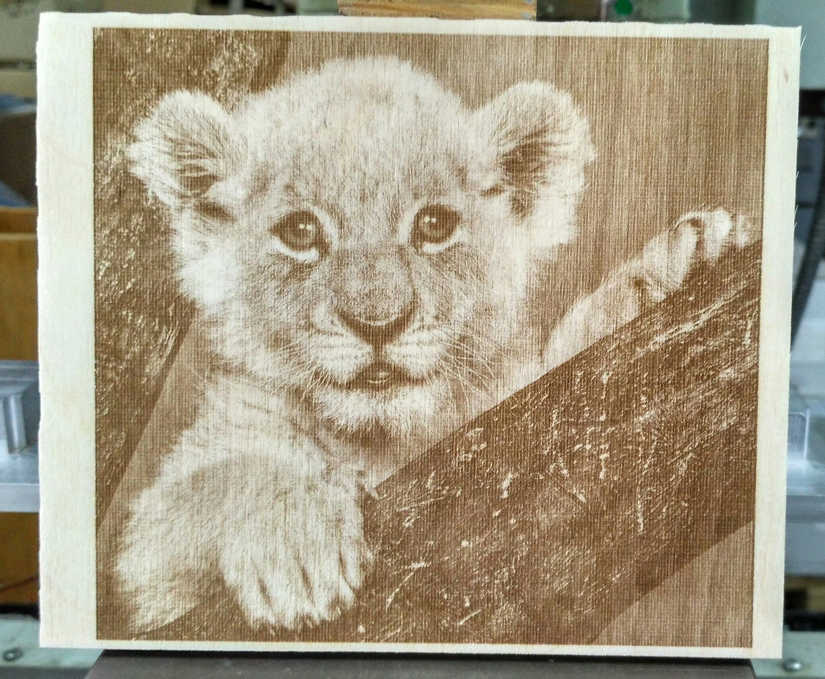

Сообщение ArrSoft »
10Х15см, контроллером
орел.png (3611 просмотров) <a class='original' href='./download/file.php?id=143867&mode=view' target=_blank>Загрузить оригинал (329.33 КБ)</a>
пума кугуар.png (3611 просмотров) <a class='original' href='./download/file.php?id=143868&mode=view' target=_blank>Загрузить оригинал (361.95 КБ)</a>
