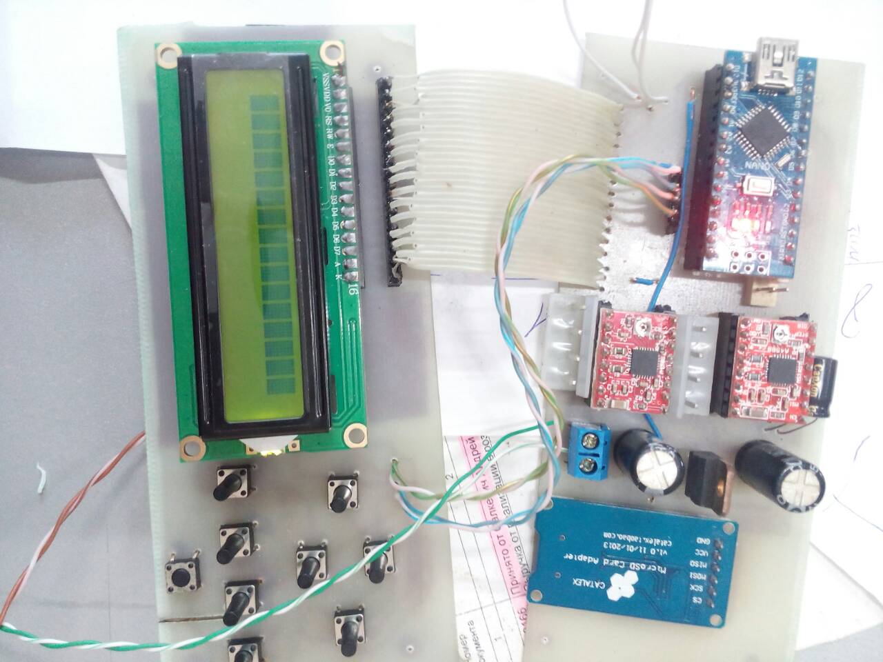

Всем доброго времени суток!
Подскажите, пожалуйста, в чем может быть причина? собрал контроллер Залил прошивку а на дисплее светиться только верхний ряд и причем квадратиками. Нажимаю на кнопки строчка подмаргивает. Все дорожки проверил. Дисплей вроде рабочий. Плат из 133 поста. Прошивку качал пол года назад, когда еще была. Все времени не было собрать. Резистором яркость контрастность регулируется.

Zion писал(а):Всем доброго времени суток!
проверь еще раз плату, что бы все дорожки целые были и между собой не замыкали, ардуино очисть память и снова прошей, больше прям не знаю что может быть, плата много раз повторенная и проверенная.

Явно не проходит инициализация дисплея. Может в шлейфе проблема. Прозвоните каждый вывод дисплея до контроллера, а так же соседние выводы на вопрос кз между ними.

sas_75 писал(а):Явно не проходит инициализация дисплея. Может в шлейфе проблема. Прозвоните каждый вывод дисплея до контроллера, а так же соседние выводы на вопрос кз между ними.
Спасибо. Как и показала практика :) чудес не бывает. нашел коротыш на шлейфе :).
Заработало :good:
Теперь другой вопрос как этим делам управлять.
курсоры работают циферки меняются. Больше не на какие кнопки не реагирует.

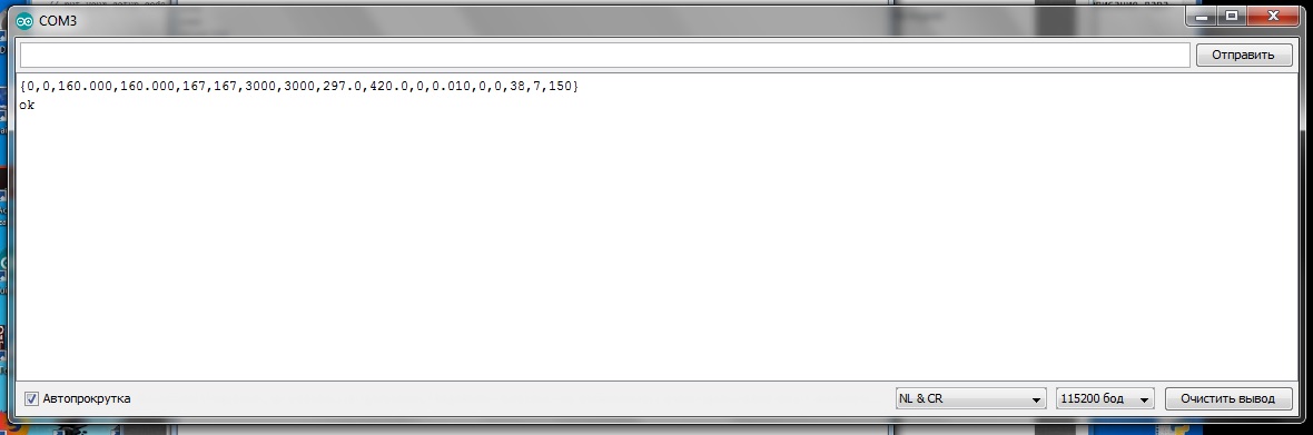

резисторы на 2К. Шлейф повернул. Кнопки изменения х y работают. не работают пять нижних кнопок. Пытаюсь настроить шаги Выдает такой Экран при $$
Подключал вместо лазера светодиод. Моргает. (Запускал через image-to-gcode из комплекта прошивки. Может прошивка старая, качал сто лет назад. Ща новую скачать нет возможности ссылка не работает) Флэшка стоит.
С кнопками разобрался не пропаян резистор один был. А вот флэшка у меня глючная файл вроде и записывает а достаешь и вставляешь он пропадает.
Пробую разные терминалы для настройки не помогает.
При первом обращении к плате через монитор порта в ардуино выдает "error 14"
Что может быть? Подскажите, если не задолбал Вас еще своими вопросами :wik:
