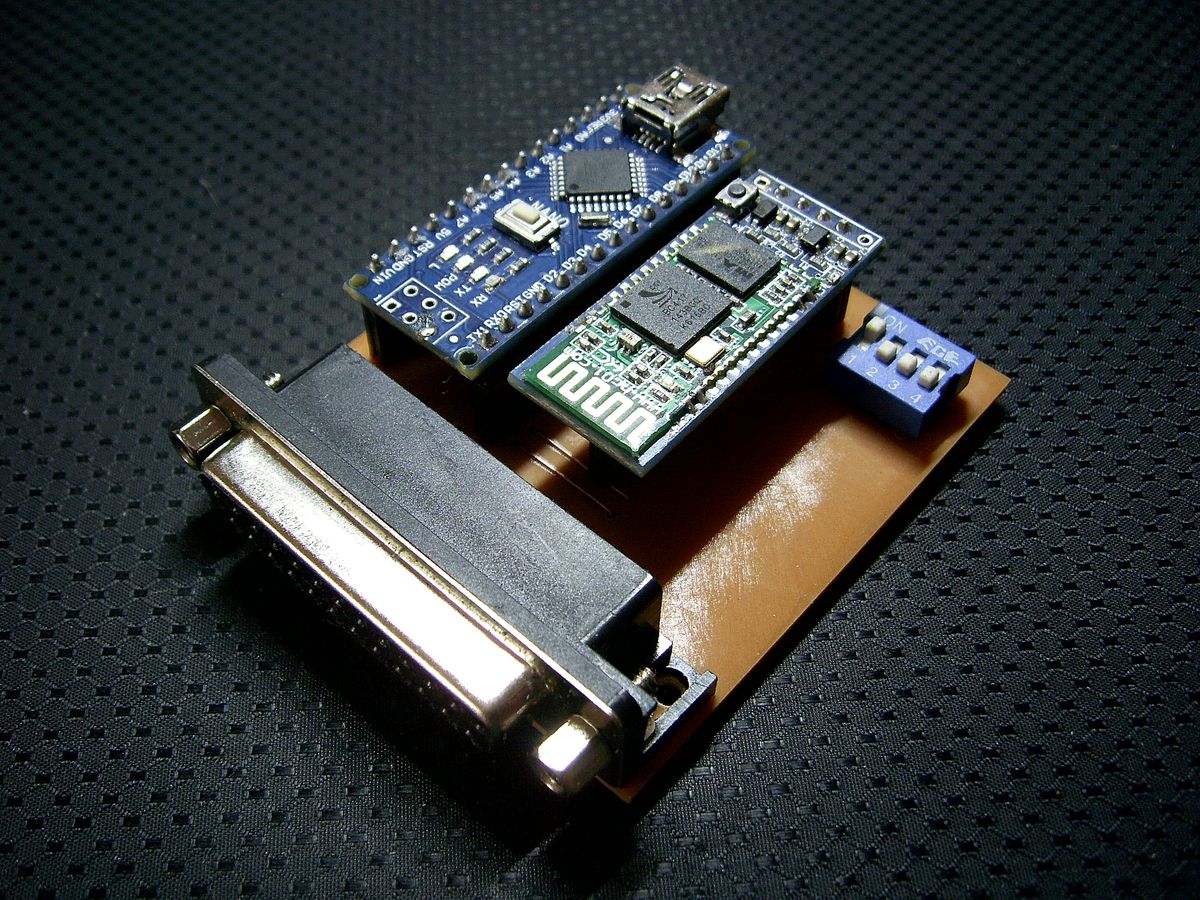

для флешки слот не нужен как раз, программа для исполнения будет находиться на смартфоне, либо на флешке либо во внутренней памяти, нужно только собрать переходник и к нему подсоединить станок:
переходник у меня как отдельный модуль, блютуз можно отключать от ардуины и пользоваться по проводам через USB
https://www.youtube.com/watch?v=adZbyim982U
подробнее здесь: https://sites.google.com/view/arrsoft/% ... /droid-cnc
дроид схема.jpg (11596 просмотров) <a class='original' href='./download/file.php?id=142411&mode=view' target=_blank>Загрузить оригинал (50.82 КБ)</a>
переходник.jpg (11596 просмотров) <a class='original' href='./download/file.php?id=142412&mode=view' target=_blank>Загрузить оригинал (272.28 КБ)</a>

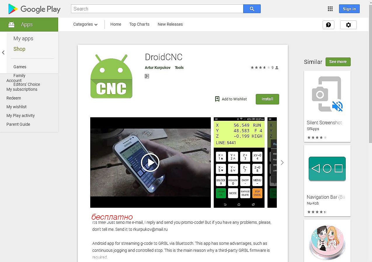

Сообщение ArrSoft »
что опять не так?, какая стоимость?, программа бесплатно на плей маркете, что выдумываете?
кто постоянно ноет?, ни к кому не лезу,
Вы бы не очковали, те, кто жалуется, пишите кому на мозоль наступил, чего боитесь, из под тишка сидите , пакости строите.
для нытика.jpg (11462 просмотра) <a class='original' href='./download/file.php?id=142563&mode=view' target=_blank>Загрузить оригинал (152.78 КБ)</a>
Последний раз редактировалось ArrSoft 09 июл 2018, 17:53, всего редактировалось 1 раз.

вы её пробовали купить?
какие у меня могут быть выкрутасы?, если претензии ко мне от Вас.
чего мне здесь выпендриваться. у меня нет волшебных кнопок и я не владелец сайта
Вы почитайте то что там написано(на маркете), до конца, уже больше как пол года за так.
вот же нарушение: цена не указана за товар или услугу, ни кто из Вас не попытался купить, что бы узнать платно или бесплатно, Вы чего разобиделись?
Втыкатель линукса, ноги болят?, или пальцы?, прибежал как школьница минусов понаставил, скажи адрес пришлю конфетку.
стоимость.jpg (11365 просмотров) <a class='original' href='./download/file.php?id=142591&mode=view' target=_blank>Загрузить оригинал (211.14 КБ)</a>
