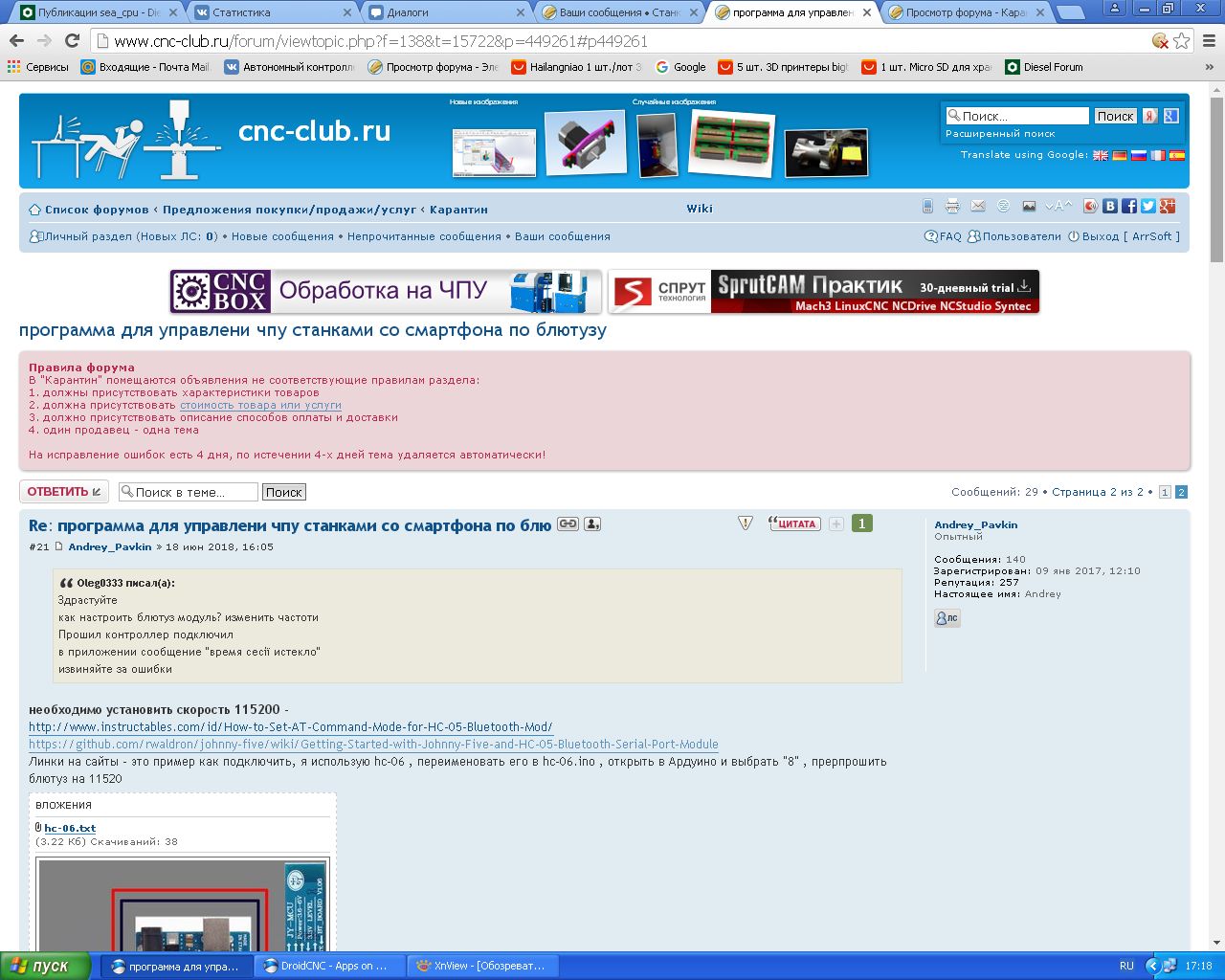

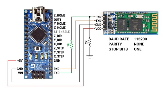

Oleg0333 писал(а):Здрастуйте
как настроить блютуз модуль? изменить частоти
Прошил контроллер подключил
в приложении сообщение "время сесії истекло"
извиняйте за ошибки
необходимо установить скорость 115200 -
http://www.instructables.com/id/How-to- ... tooth-Mod/
https://github.com/rwaldron/johnny-five ... ort-Module
Линки на сайты - это пример как подключить, я использую hc-06 , переименовать его в hc-06.ino , открыть в Ардуино и выбрать "8" , прерпрошить блютуз на 11520
hc-06.txt
(3.22 КБ) 1617 скачиваний
Подключение (12078 просмотров) <a class='original' href='./download/file.php?id=141429&mode=view' target=_blank>Загрузить оригинал (180.8 КБ)</a>
Подключение

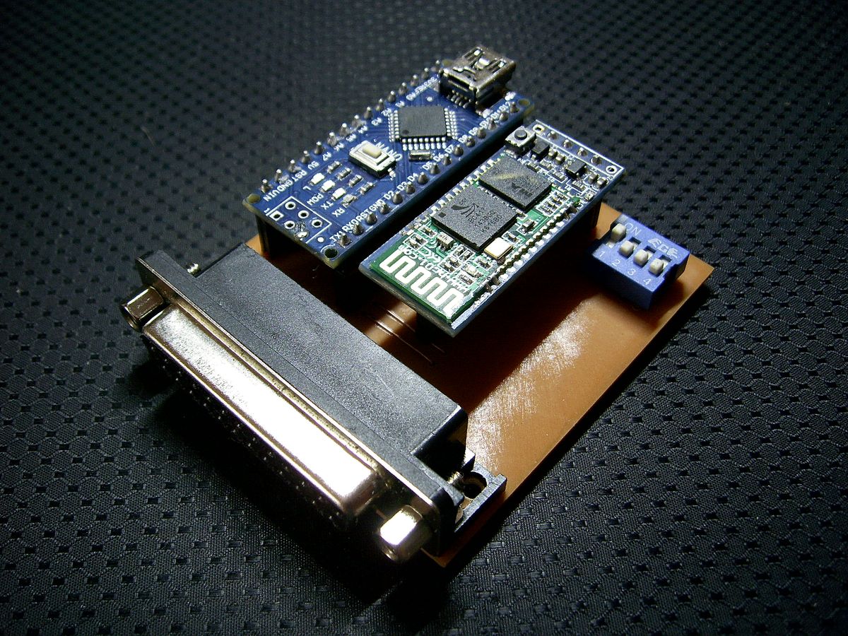

Здравствуйте. Ардуино Уно купил год назад, к ней шилд R3, драйвера, шаговые двигатели, кучу концевиков, блютуз модуль Н 06, и еще кучу всего по мелочи. Хотел установить на свой хоббийный фрезер WMD 16. Это вертикальный фрезер. Прошил. Прошивка GRBL, скачал контроллер, запустил. Покрутил шаговики. Все работает, но есть одно "но", все это я делал через комп и через USB порт. Согласен с тем мнением, что все время привязан к компу. Решил сделать небольшой портальничек и перевести все на Андроид.Сейчас жду направляющие, пока они идут потихонечку делаю механику для портальника, потом буду делать маленький плоскошлиф. И думаю управлять этим всем через Ардуино. Естественно каждому станку свою электронику.
Но вопрос не в этом. Я весьма хреновый програмист, для меня гораздо проще сделать механику, чем разбираться с прошивками. Начал искать подходящую прогу для своих нужд. Нашел GRBL Droid, еще несколько, и DroidCNC. По мнениям участников этого форума програмка простая и хорошая.
Подскажите как ее запустить в Андроид. У меня Самсунг SM-T331, Ардуино Уно. Блютуз модуль подключил. Понял что нужно докупить слот для флешки.Только подсказывать надо как первокласснику.

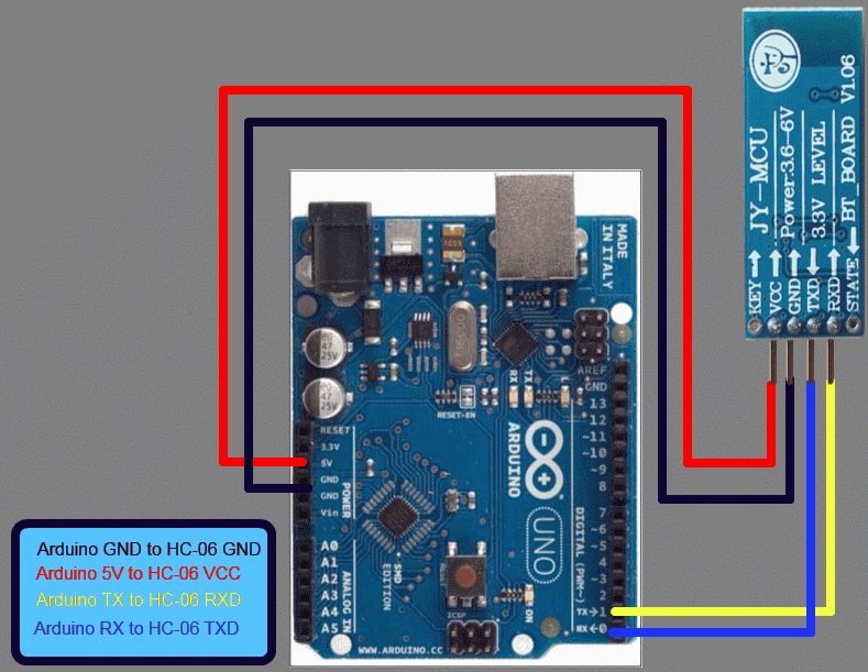

ВадимS писал(а):Здравствуйте. Ардуино Уно купил год назад, к ней шилд R3, драйвера, шаговые двигатели, кучу концевиков, блютуз модуль Н 06, и еще кучу всего по мелочи. Хотел установить на свой хоббийный фрезер WMD 16. Это вертикальный фрезер. Прошил. Прошивка GRBL, скачал контроллер, запустил. Покрутил шаговики. Все работает, но есть одно "но", все это я делал через комп и через USB порт. Согласен с тем мнением, что все время привязан к компу. Решил сделать небольшой портальничек и перевести все на Андроид.Сейчас жду направляющие, пока они идут потихонечку делаю механику для портальника, потом буду делать маленький плоскошлиф. И думаю управлять этим всем через Ардуино. Естественно каждому станку свою электронику.
Я в свою очередь, если Вы живете в Москве или Подмосковье могу помочь с настойкой механики, и изготовить некоторые узлы для ваших нужд. Токарная, фрезерная обработка, есть доступ к плоскошлифовальному станку.
для флешки слот не нужен как раз, программа для исполнения будет находиться на смартфоне, либо на флешке либо во внутренней памяти, нужно только собрать переходник и к нему подсоединить станок:
переходник у меня как отдельный модуль, блютуз можно отключать от ардуины и пользоваться по проводам через USB
https://www.youtube.com/watch?v=adZbyim982U
подробнее здесь: https://sites.google.com/view/arrsoft/% ... /droid-cnc
дроид схема.jpg (11945 просмотров) <a class='original' href='./download/file.php?id=142411&mode=view' target=_blank>Загрузить оригинал (50.82 КБ)</a>
переходник.jpg (11945 просмотров) <a class='original' href='./download/file.php?id=142412&mode=view' target=_blank>Загрузить оригинал (272.28 КБ)</a>

Вы хотите сказать, что нужно скачать дроид снс в смартфон и настроить блютуз и этого достаточно?
Меня интересует как залить дороид снс в ардуино. Блютуз я настроил.

ВадимS писал(а):Вы хотите сказать, что нужно скачать дроид снс в смартфон и настроить блютуз и этого достаточно?

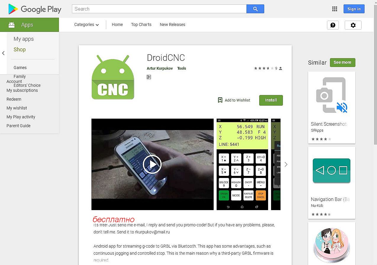

Вы правильно поняли , просто установить DroidCNC на смартфоне , прошивка также как и grbl , ссылка на xloader для для прошивки - https://cloud.mail.ru/public/Ho3a/5wzhqPm8U
