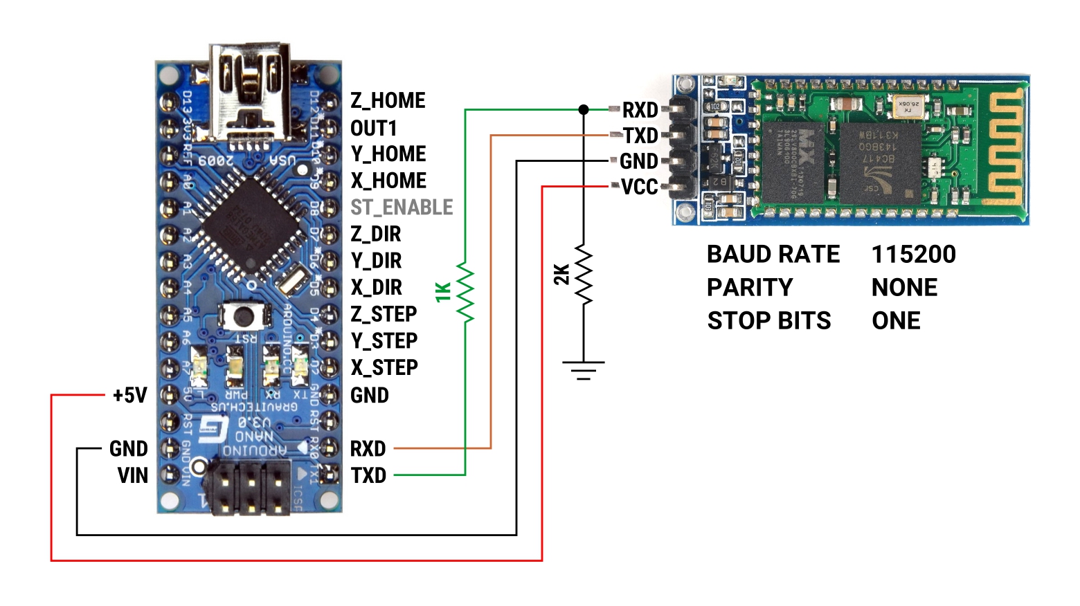

программа для управлени чпу станками со смартфона по блютузу
- ArrSoft
- Мастер
- Сообщения: 424
- Зарегистрирован: 20 май 2017, 18:31
- Репутация: 235
- Настоящее имя: добродушненький
- Контактная информация:

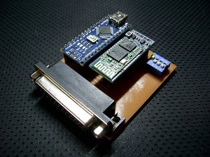

программа бесплатная, скачать с Плей маркета , ссылка:
https://play.google.com/store/apps/deta ... r.droidcnc
используя планшет или смартфон как средство для управления станком с чпу, получаете много плюсов:
1.удобство в выставлении рабочего инструмента
2.нет надобности устанавливать компьютер или покупать автономный контроллер
минимальные расходы на само устройство, нужно только собрать адаптер на основе ардуино и модуля блютуз
программа совмещает в себе возможность управлять тремя станками:
1.3х осевой фрезер
2.лазерный гравер
3.нихромовый выжигатель
позволяет установить станок где вам удобно, в пределах радиуса действия беспроводного соединения.
настройки станка также изменяются через блютуз, нет надобности подключать компьютер.
если использовать программу для работы с лазером, то работать можно не пользуясь компьютером, достаточно беспроводного соединения с интенетом по wi-fi что бы получить изображение , обработать его в любом фоторедакторе для андроида и отправить на выжигание, просто открыв картинку в программе.
о программе подробнее здесь:
https://sites.google.com/view/arrsoft/% ... /droid-cnc
1.3х осевой фрезер
2.лазерный гравер

Что внутри ардуины ? GRBL с подвешенным на UART блютузом или что-то свое изобретали ?ArrSoft писал(а): у меня есть собственная разработка,
- ArrSoft
- Мастер
- Сообщения: 424
- Репутация: 235
Re: программа управления чпу станками с android по блютузу
можете скачать и посмотреть
внутри ардуино нет ничего интересного, обычная Атмега 328 с прошивкой, ну и модуль блютуз конечно подсоединен.Taganrog писал(а):Что внутри ардуины ? GRBL с подвешенным на UART блютузом или что-то свое изобретали ?ArrSoft писал(а): у меня есть собственная разработка,
ничего не смущает, так как там действительно больше ничего нет, не изобретать же мне блютуз по новой.Taganrog писал(а):Ерунду говорите. я не экстрасенс. А вы не внимательно причитали вопрос. Я спрашивал:ArrSoft писал(а):Вы у меня спрашиваете о том что и сами знаете.получил ответ:Taganrog писал(а):Что внутри ардуины ? GRBL с подвешенным на UART блютузом или что-то свое изобретали ?ничего не смущает?ArrSoft писал(а):обычная Атмега 328 с прошивкой
если Вы про ГРБЛ, то эта прошивка как и прошивка от любой версии ГРБЛ не совместимы друг с другом, совсем.

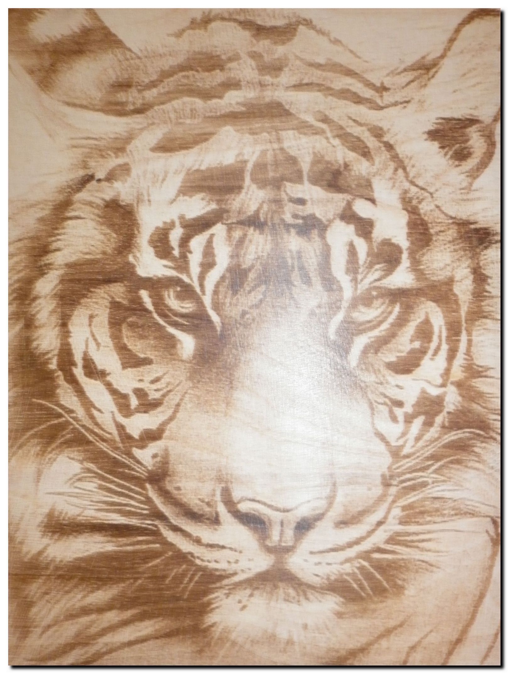

Re: программа для управлени чпу станками со смартфона по блю
работа выполненная программой Droid CNC, прислал один из первых людей купивших полную версию программы.
выжигал нихромом

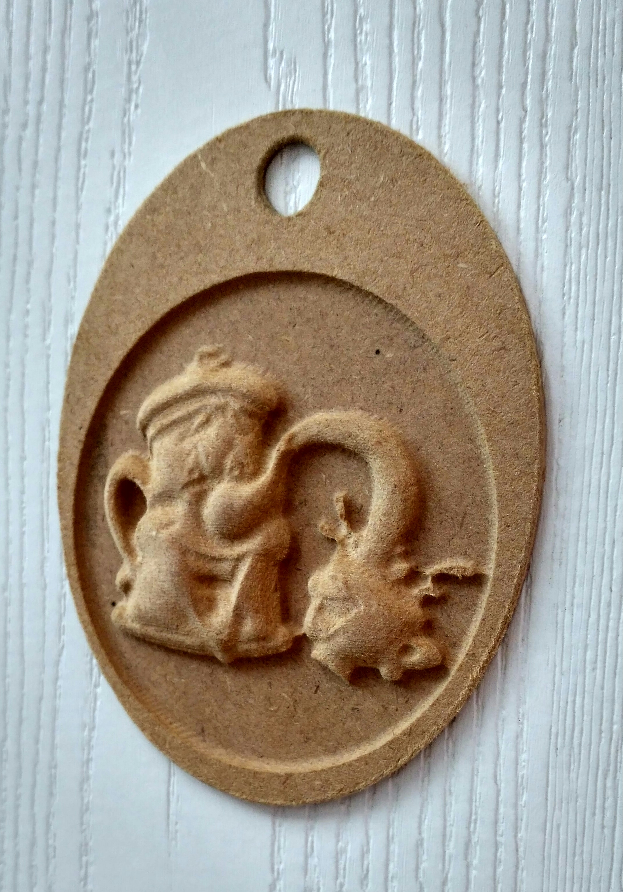

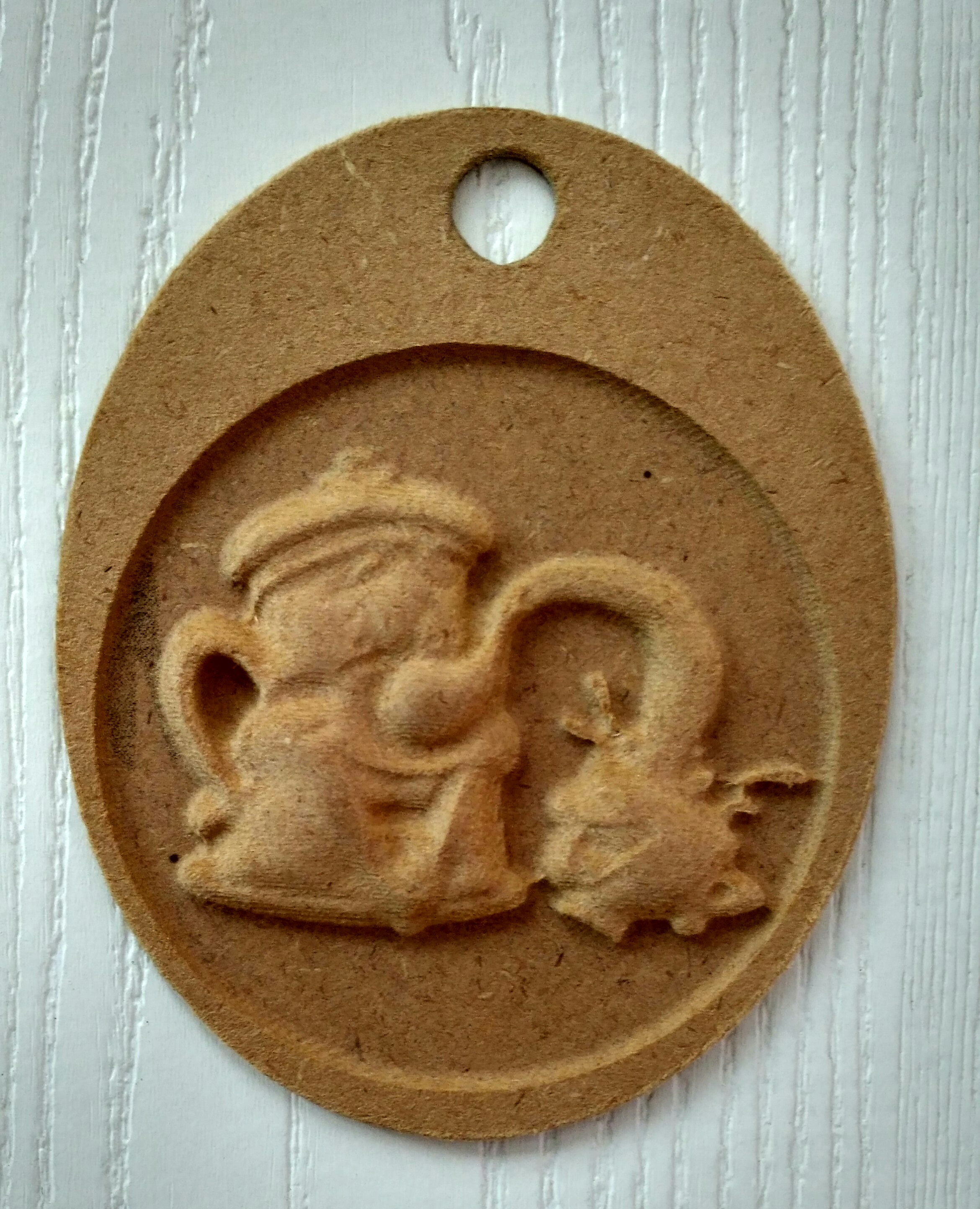

Решил попробовать что за зверь этот DroidCNC , проект даже очень интересен , подходит как для простых так и сложной обработки , прост в настройках и управлении , отработал 4.5 часа без перерыва , во время работы разговаривал по телефону , отвечал на СМС , для тех у кого ЧПУ это хобби подходит и не только. Не нужно компьютера с собой тоскать в гараж или на балкон, вобшем сделал небольшой обзор видео - https://cloud.mail.ru/public/F77U/uAgCAB87K

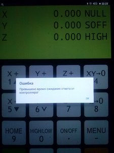

Здрастуйте
как настроить блютуз модуль? изменить частоти
Прошил контроллер подключил
в приложении сообщение "время сесії истекло"
извиняйте за ошибки
