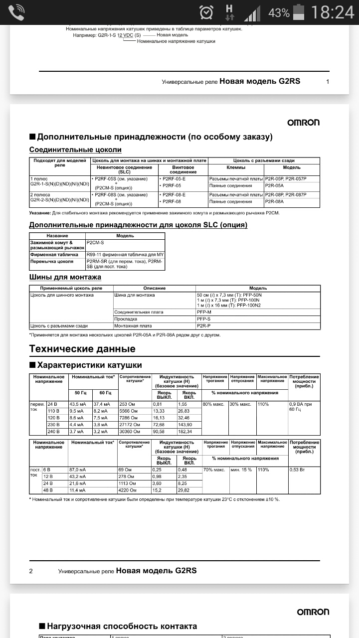

Они как бы не сильно отлисаются
http://omron.com.ru/dynamic/managers/ma ... asheet.pdf
Да и сименс с 4мя групами лично мерял. 30ма
Screenshots_2018-06-27-18-24-50.png (2564 просмотра) <a class='original' href='./download/file.php?id=141876&mode=view' target=_blank>Загрузить оригинал (399.6 КБ)</a>
Screenshots_2018-06-27-18-24-39.png (2564 просмотра) <a class='original' href='./download/file.php?id=141877&mode=view' target=_blank>Загрузить оригинал (368.28 КБ)</a>

Именно эти релюхи, иногда MY2 от омрона цепляю на транзисторные выходы частотника 3G3MX2. Такая же схема с мостиком, то же ток на 50 mA.
Использую релюхи с встроенным диодом параллельно катушке.
