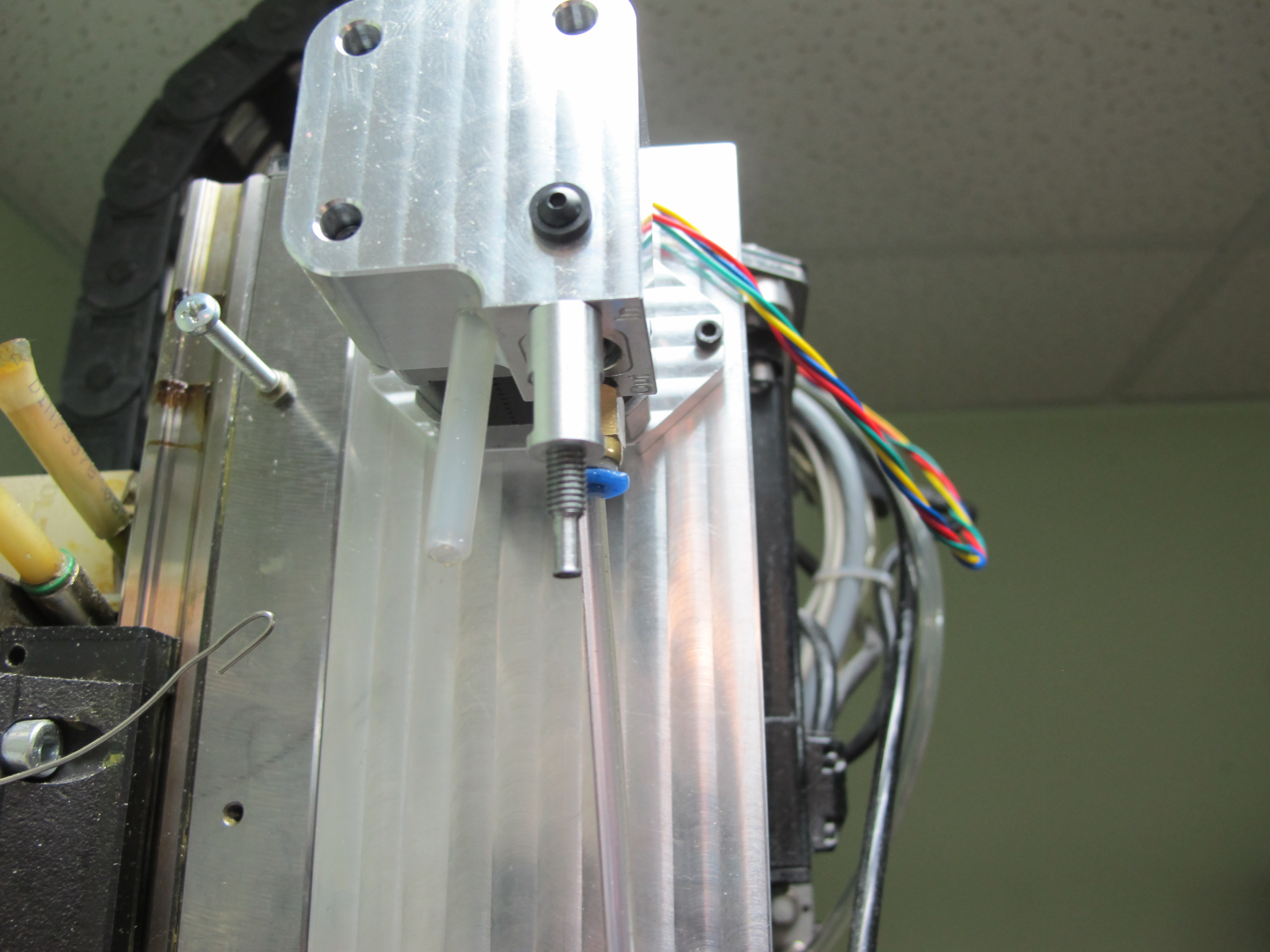

немного позанимался новым насосом
выходит такая картина , примерно за три оборота вала плунжера выдает одну каплю масла , на моторе будет 24 оборота на каплю
на максимальную подачу надо крутить шаговик на 1200 оборотов, это если поставить 1 плунжер
все идет к тому , что бы ставить 2 :)
для плунжеров сделал переходные держалки, в которые они вклеены на смолу
держалки через резинки в корпус
корпус еще не делал, все из за неопределенности в количестве плунжеров :hehehe:
немного фоток насоса и других своих деталек

Доделал насос и даже запустил :)
первые впечатления весьма обнадеживают :cheesy: но это пока первые , потом может чего то и вылезет :)
поставил один плунжер и как оказалось этого хватает за глаза, если крутить 1200 оборотов на моторе, то выдаст под 50 мл в час
мне надо по максималке 10, в общем запас приличный
как и ожидалось плунжерному насосу воздух в смесителе не мешает, давит капитально на любой подаче :good:
похоже и с эжекцией все стало лучше, еще понаблюдаю конечно же, но вроде не тянет масло , если отрубить насос
в этот раз емкость под масло, это баночка для анализов, в плюсах доступность , широкая горловина , прозрачная, объем 120 мл, но можно найти и на 250
баночка к насосу крепится через цангу, заместо банки можно воткнуть 4мм трубку , типа унификации и банка легко съемная
в конце фотка, зимняя работа :)

еще по маслянному туману :)
насос немного доделал, добавил обратку в банку с маслом, плунжер подтравливает через соединение вал -втулка
и поменял цангу на жесткое крепление, на входном штуцере какой либо подсос воздуха должен быть исключен -совсем :)
есть нюанс на закачке , когда насос пустой, пока будет воздух, то качать толком не будет
это сразу видно , в трубке подачи или на засосе
когда прокачаешь, то пашет стабильно :good:
расход лучше мерить с подачей воздуха, так будет точнее
я ставил 5мл шприц и замерял время, потом подобрал коэфициент в софтинке и получил реальный расход в милилитрах, который выводится на мониторе
теперь еще очень желательно сделать не одно , а два сопла
второе сопло загнуть буквой Г, что бы дуло вдоль фрезы, когда фрезеруются глубокие и узкие карманы
в целом пока доволен, а там время покажет :)
небольшое видео как дует
https://www.youtube.com/watch?v=llwFPj7wDyo
