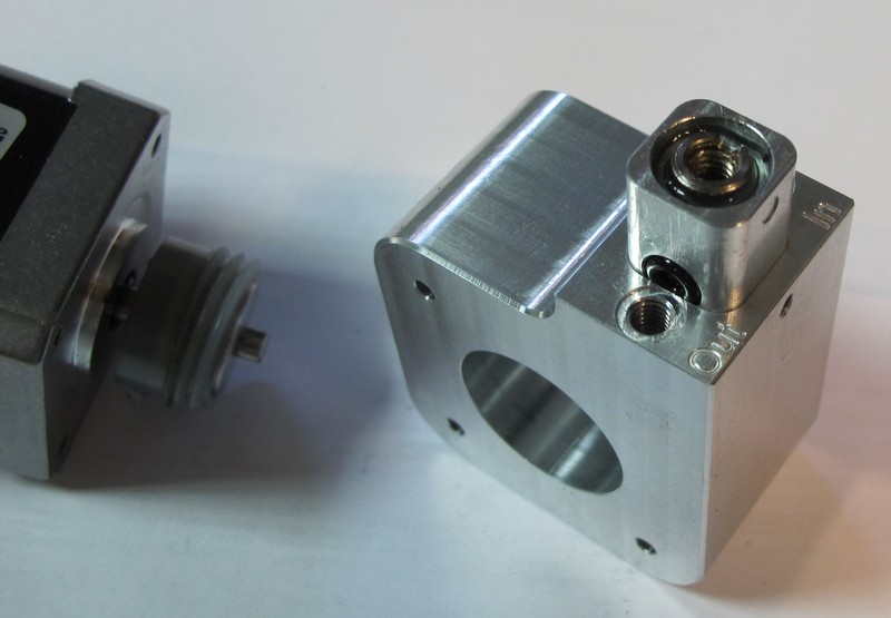

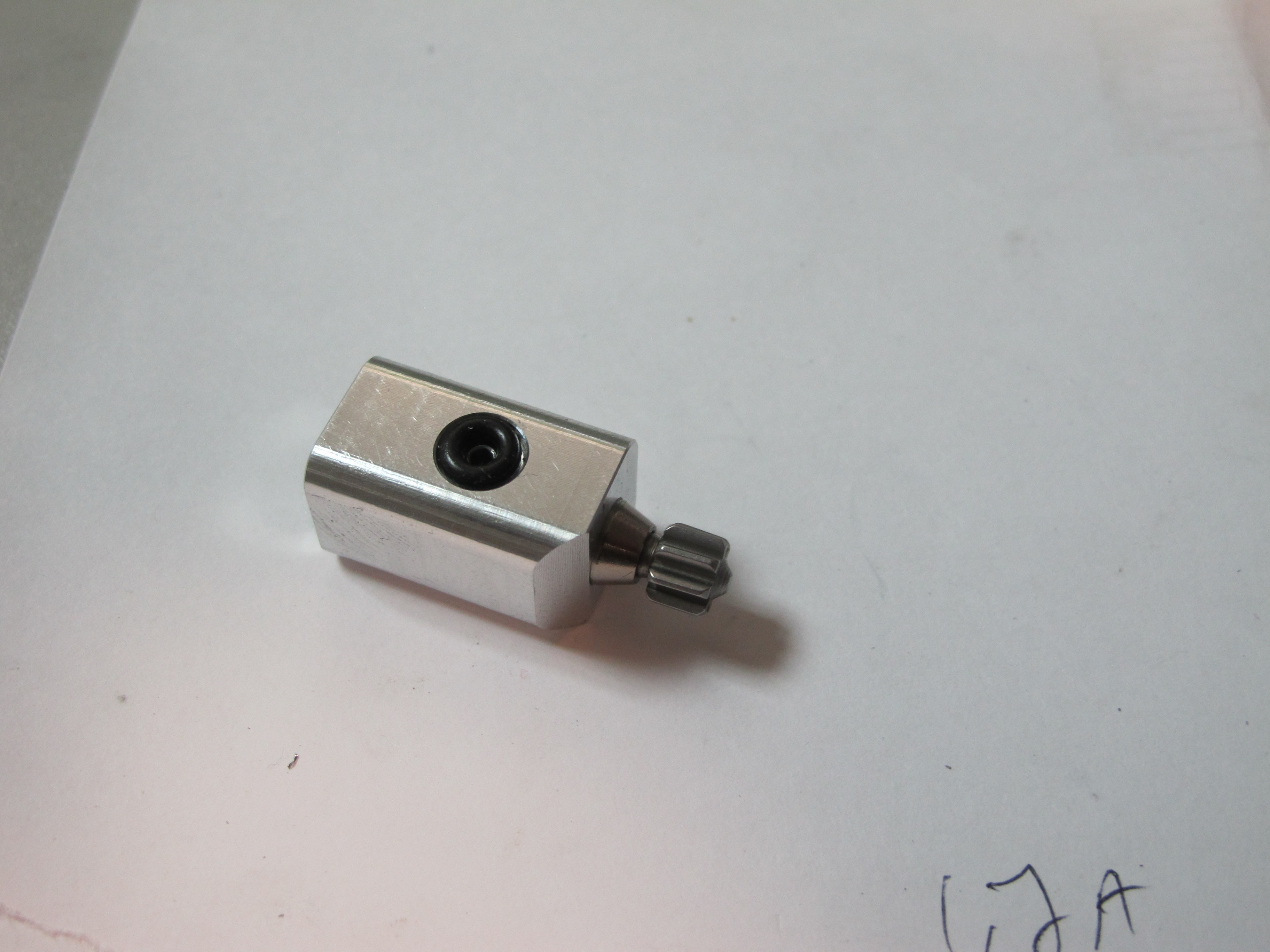

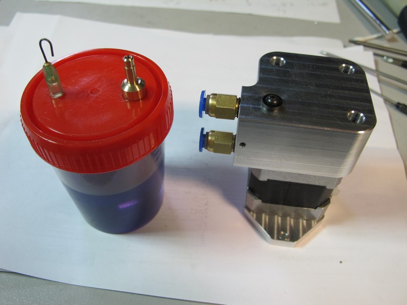

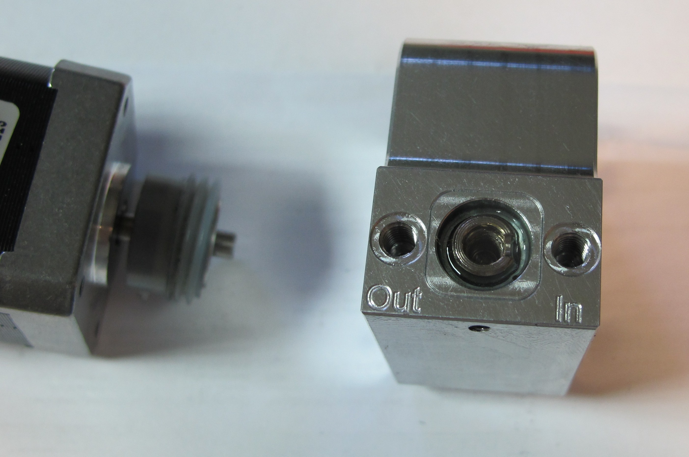

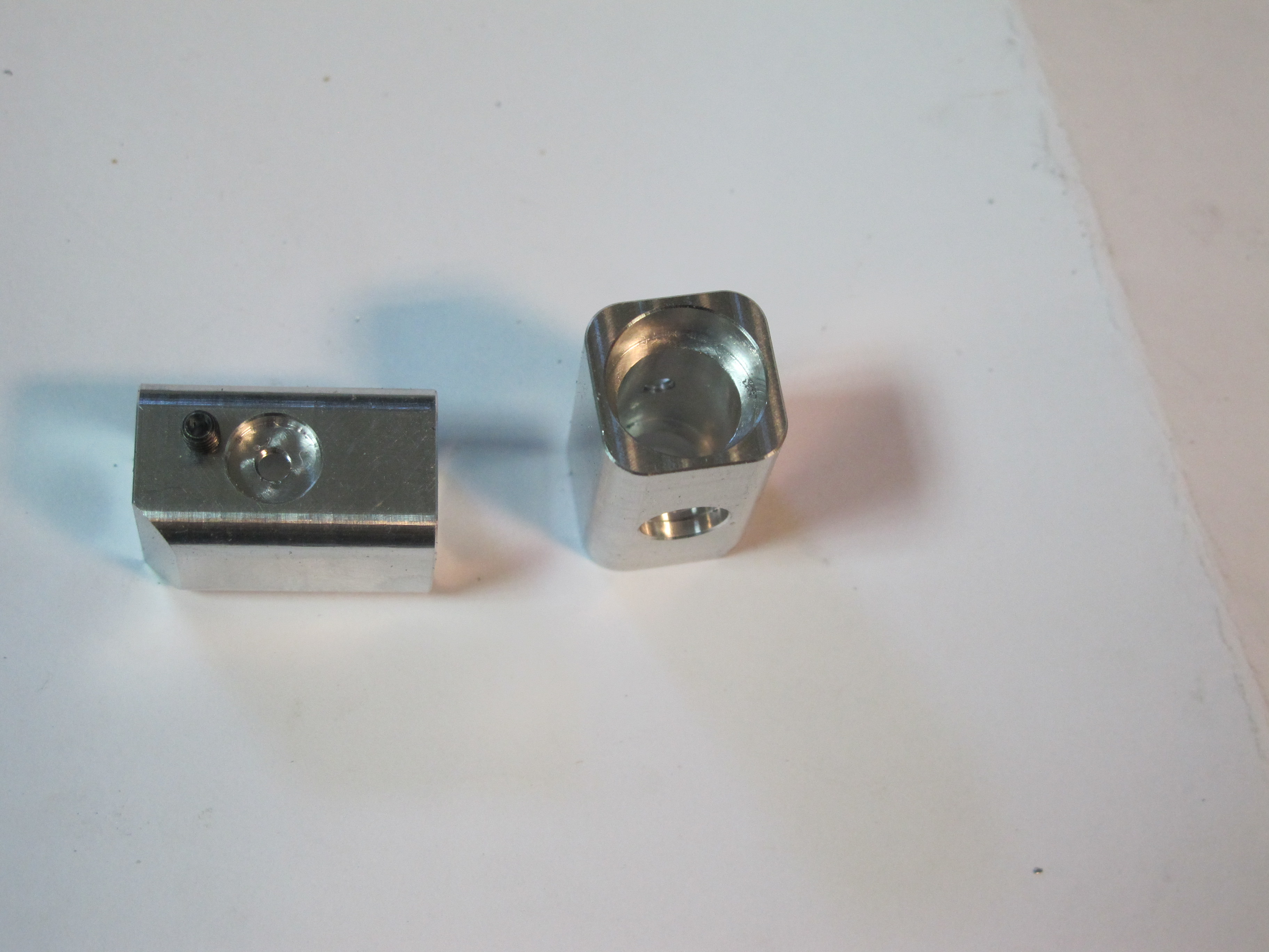

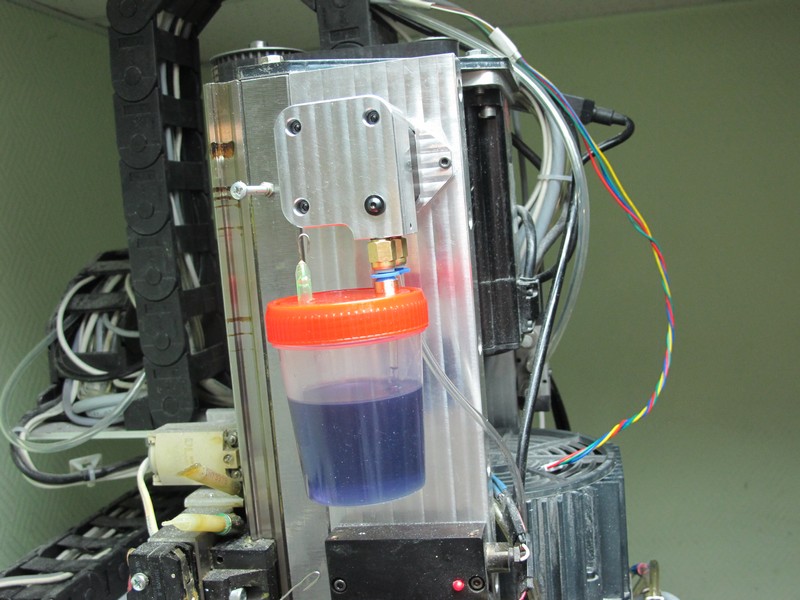

немного позанимался новым насосом
выходит такая картина , примерно за три оборота вала плунжера выдает одну каплю масла , на моторе будет 24 оборота на каплю
на максимальную подачу надо крутить шаговик на 1200 оборотов, это если поставить 1 плунжер
все идет к тому , что бы ставить 2 :)
для плунжеров сделал переходные держалки, в которые они вклеены на смолу
держалки через резинки в корпус
корпус еще не делал, все из за неопределенности в количестве плунжеров :hehehe:
немного фоток насоса и других своих деталек
IMG_0001[1].JPG (7879 просмотров) <a class='original' href='./download/file.php?id=140318&mode=view' target=_blank>Загрузить оригинал (1.69 МБ)</a>
IMG_0003[1].JPG (7879 просмотров) <a class='original' href='./download/file.php?id=140319&mode=view' target=_blank>Загрузить оригинал (1.61 МБ)</a>
IMG_0002[1].JPG (7879 просмотров) <a class='original' href='./download/file.php?id=140320&mode=view' target=_blank>Загрузить оригинал (1.71 МБ)</a>
IMG_0023[1].JPG (7879 просмотров) <a class='original' href='./download/file.php?id=140322&mode=view' target=_blank>Загрузить оригинал (2.26 МБ)</a>

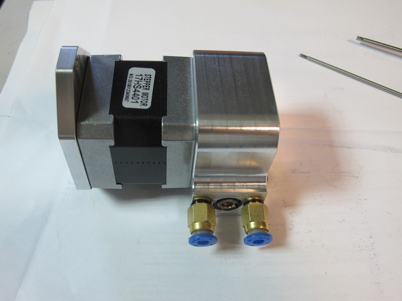

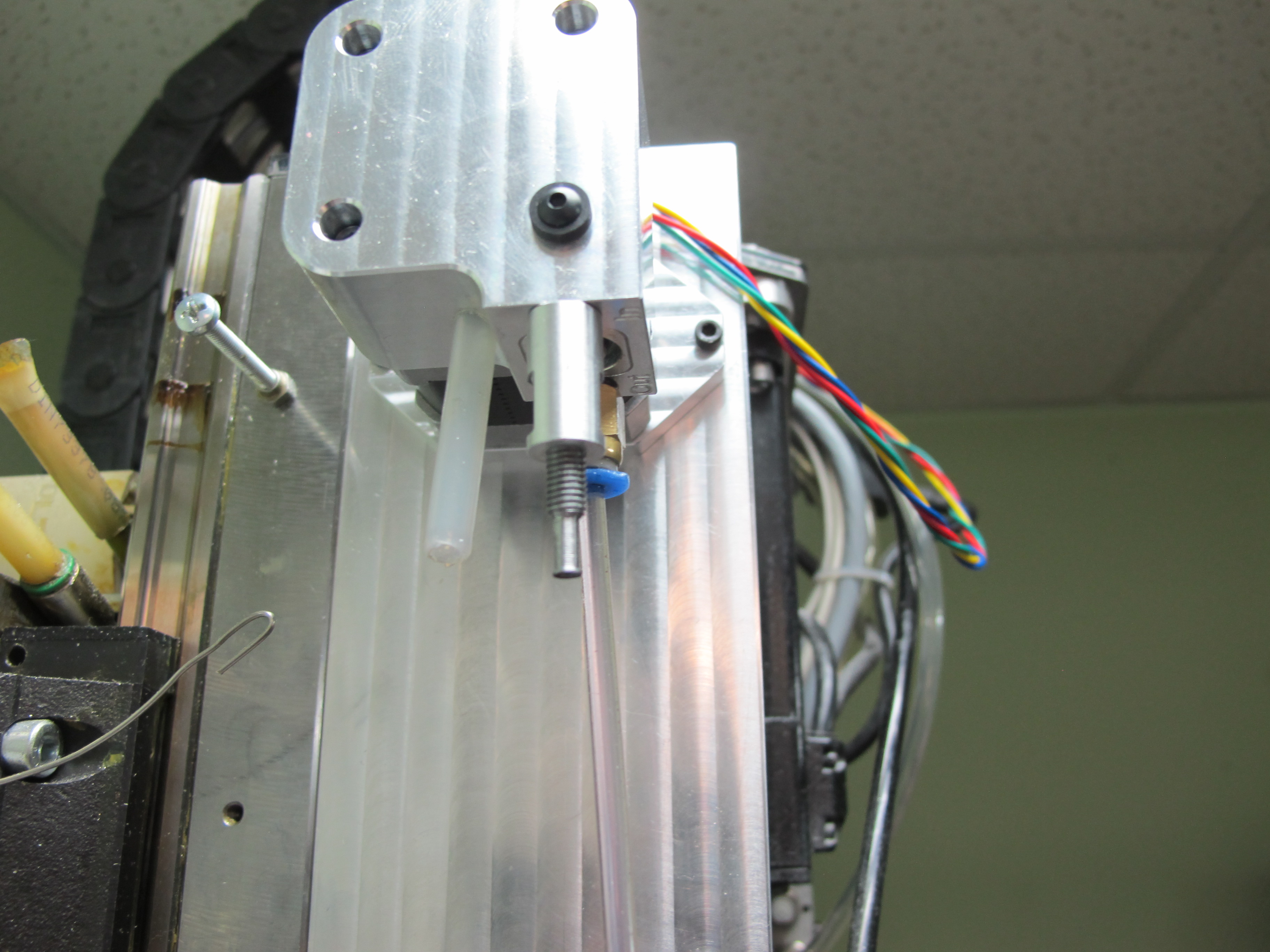

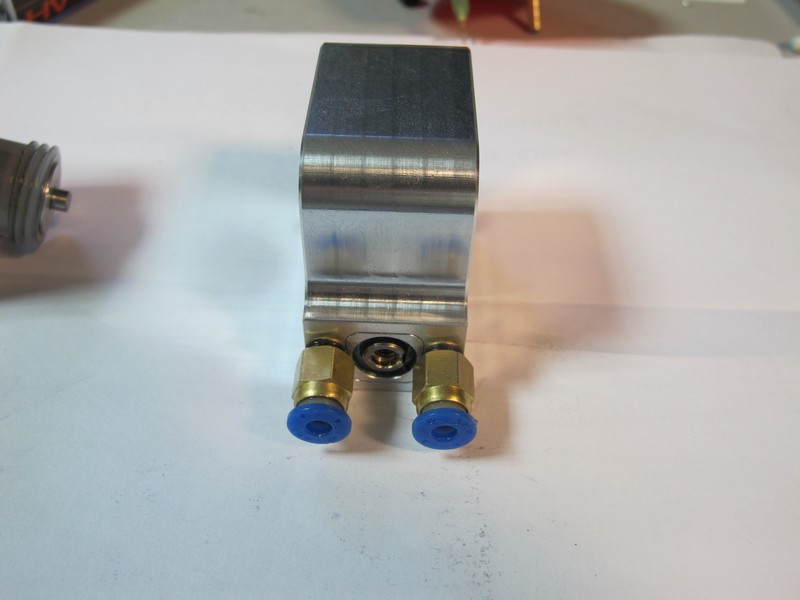

Доделал насос и даже запустил :)
первые впечатления весьма обнадеживают :cheesy: но это пока первые , потом может чего то и вылезет :)
поставил один плунжер и как оказалось этого хватает за глаза, если крутить 1200 оборотов на моторе, то выдаст под 50 мл в час
мне надо по максималке 10, в общем запас приличный
как и ожидалось плунжерному насосу воздух в смесителе не мешает, давит капитально на любой подаче :good:
похоже и с эжекцией все стало лучше, еще понаблюдаю конечно же, но вроде не тянет масло , если отрубить насос
в этот раз емкость под масло, это баночка для анализов, в плюсах доступность , широкая горловина , прозрачная, объем 120 мл, но можно найти и на 250
баночка к насосу крепится через цангу, заместо банки можно воткнуть 4мм трубку , типа унификации и банка легко съемная
в конце фотка, зимняя работа :)

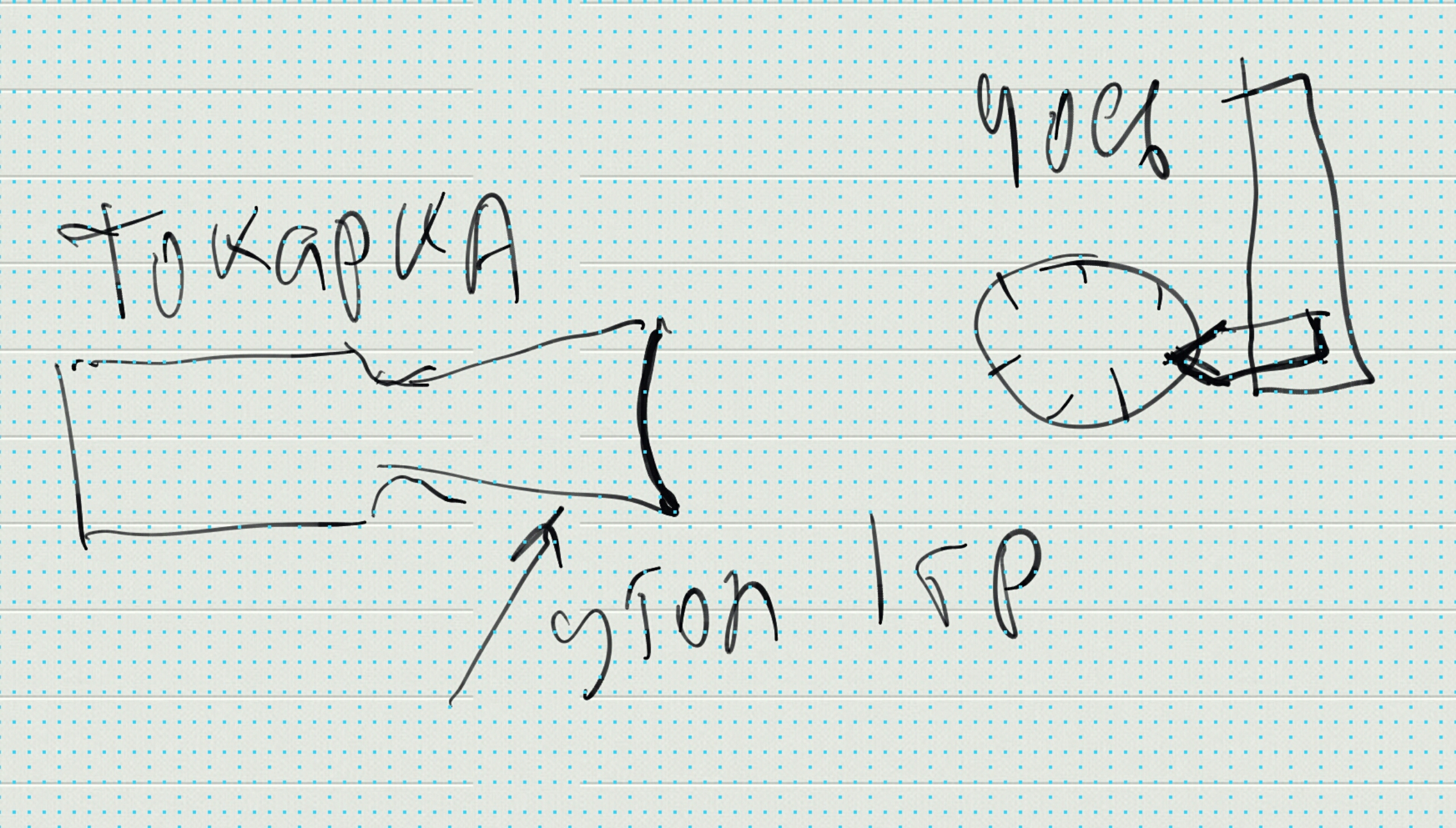

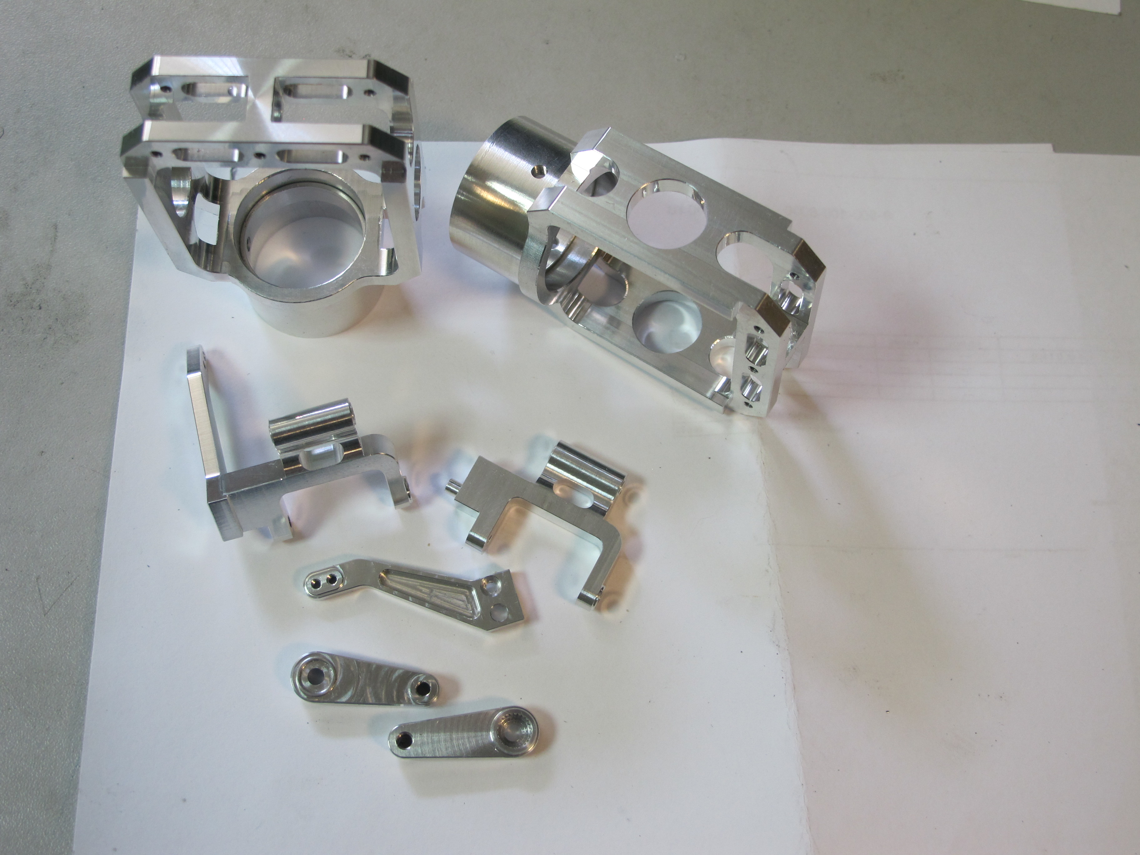

nik1, а в предыдущем посте на фотке с деталями вертолетов, маленькие типа шатуны с мелкими внутренними шлицами, шлицы как делал?
Прошивкой на токарке
кстати весьма полезная штука, уже ни раз пригодилась :)
Георгий, вот нашел свой видой про прошивку
https://youtu.be/fI3d-TY2I00

Где прошивочку заказывал?

Коль, а можно плунжер покрупнее сфоткать. шот не очень понимаю ях эта хрень работает... :(
ScrewDriver
Сообщения: 1866
Репутация: 498
Настоящее имя: Василий
Сообщение ScrewDriver »
а возврат жидкости не планируешь сделать?
Мой Ютуб канал.
Евгений, прошивки приходится делать самому
Лёх, плунжер уже вклеен , не смогу сфоткать
работает он просто, на валу с шестерней есть круговая косая проточка
в вкорпусе стоит оська , которая заходит в эту канавку
при вращении вала , оська ходит по косой канавке и двигает вал в осевом направлении вперед-назад, в данном случае на 0.6 мм
на самом валу есть срез, который перекрывает входное и выходное отверстие , фактически выполняет роль клапанов впуска и выпуска
Вот хорошее описание процесса :)
https://vesyolyikarandashik.ru/remont-m ... benzopile/
Тут туман, все расходуется :)
но расход минимальный

nik1 писал(а):прошивки приходится делать самому
А рассказуй. Чем да как. Неужто накаткой осилил? Или проволочный резачёк где надыбал?
Проект "Абсент".
Проект "Бумер".
Проект "Плексар".
Проект "Пропеллер".
Про мои станки есть тут.
Где то в теме были фотки, не помню в какой
Делал так, на токарке точил заготовки, желательно делать биты одной длины, проще настройка на станке при смене
потом на 4 оси делал зубья, тут проблемка хорошо сделать резечик, лучше всего стоит из твердосплава
потом закалка и вперед
материал биток хвг

nik1 писал(а):Лёх, плунжер уже вклеен , не смогу сфоткать
Описания достаточно. спасибо! сам принцип был непонятен - видно что маленькая хрень какая то, а как устроена и почему работает - нипанятна :) Спасибо!
Не вопрос :)

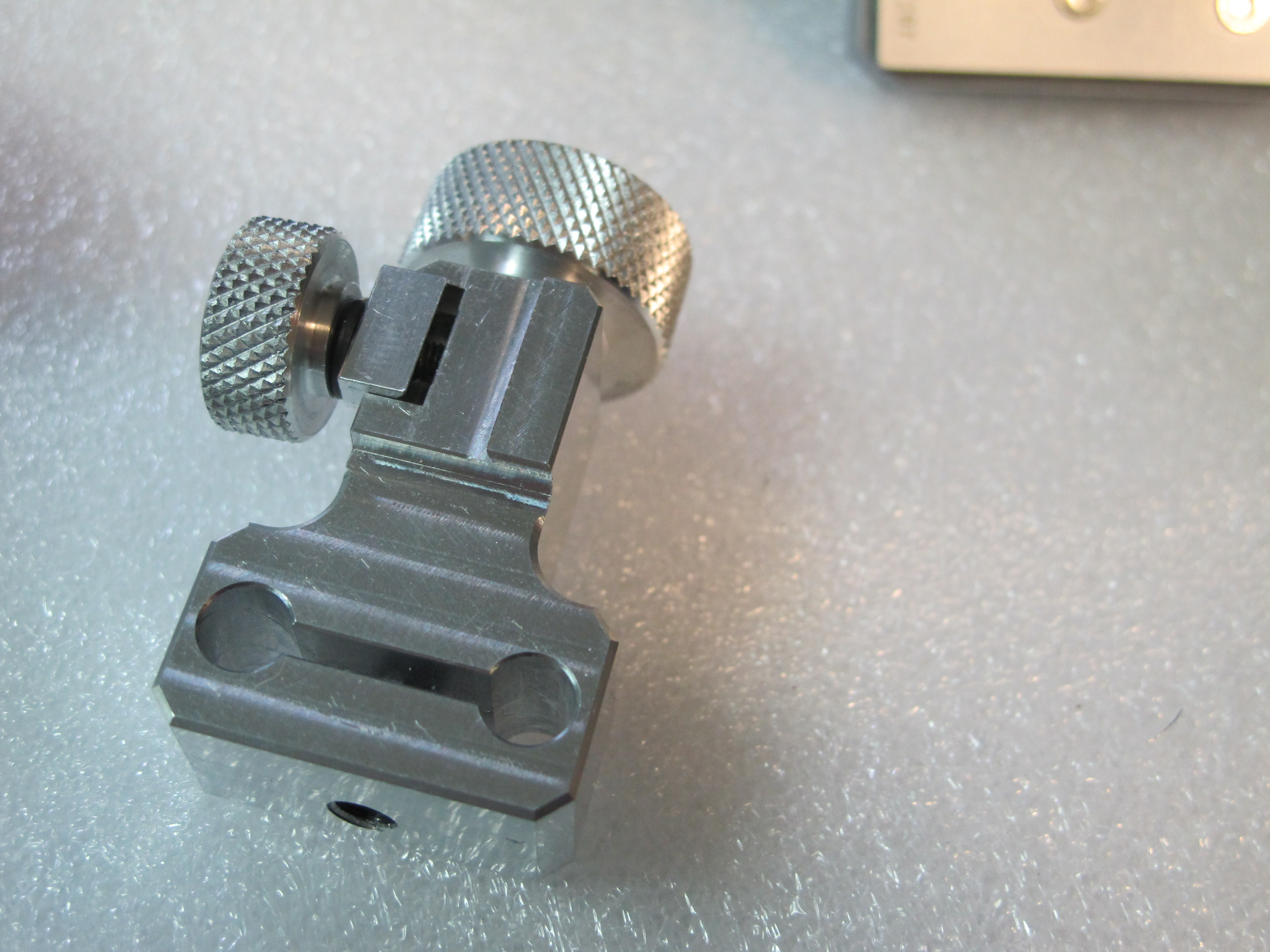

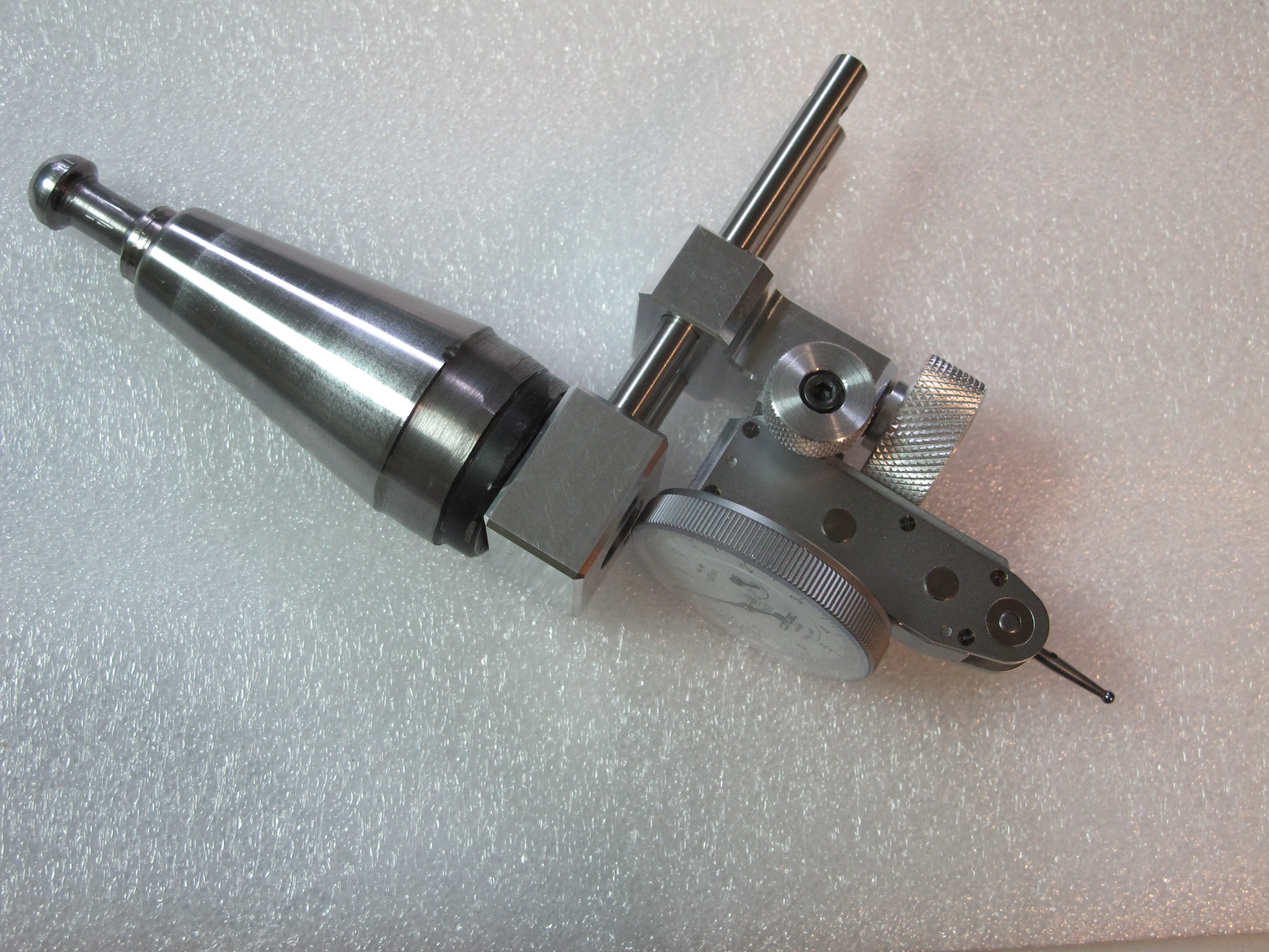

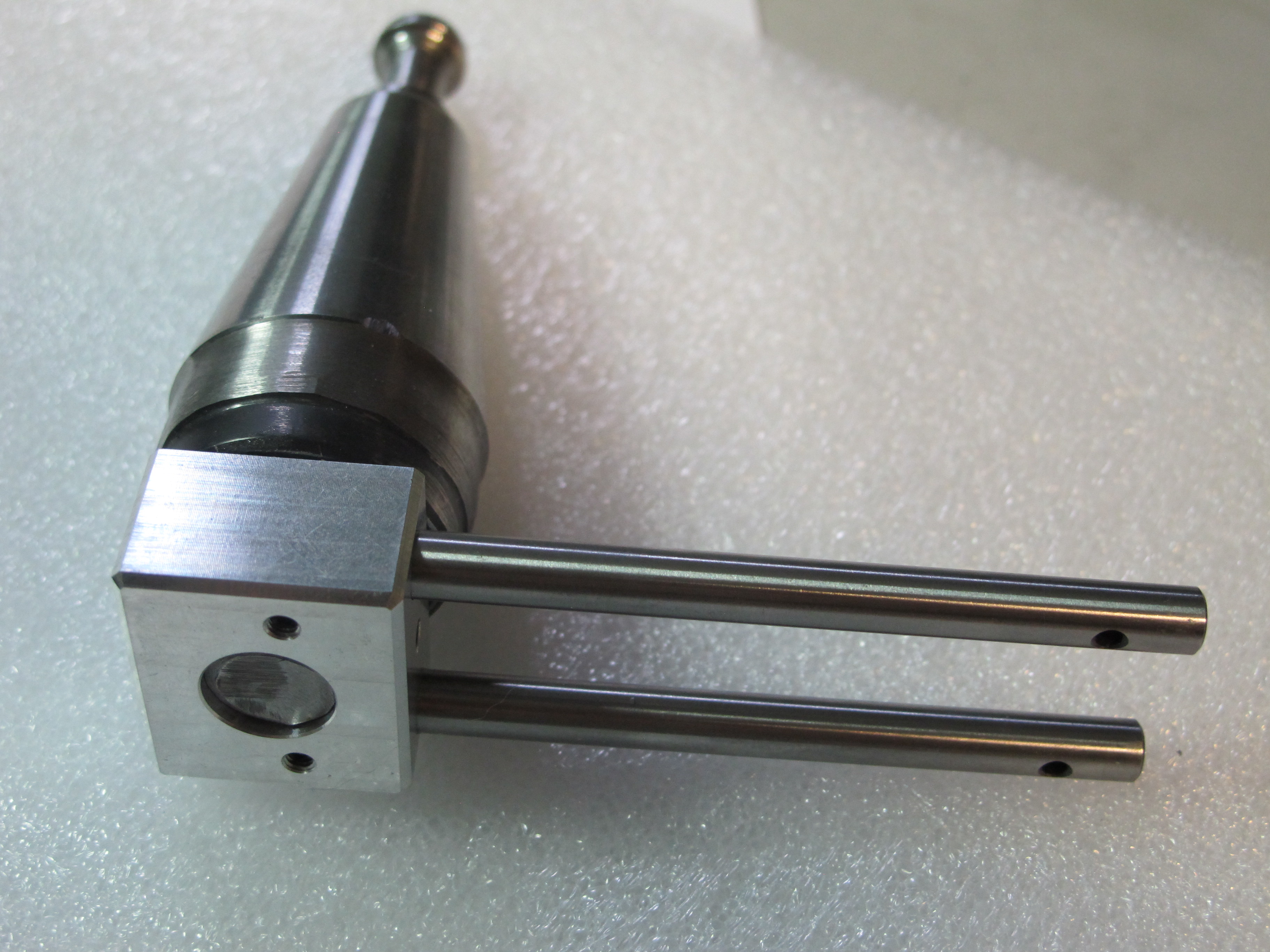

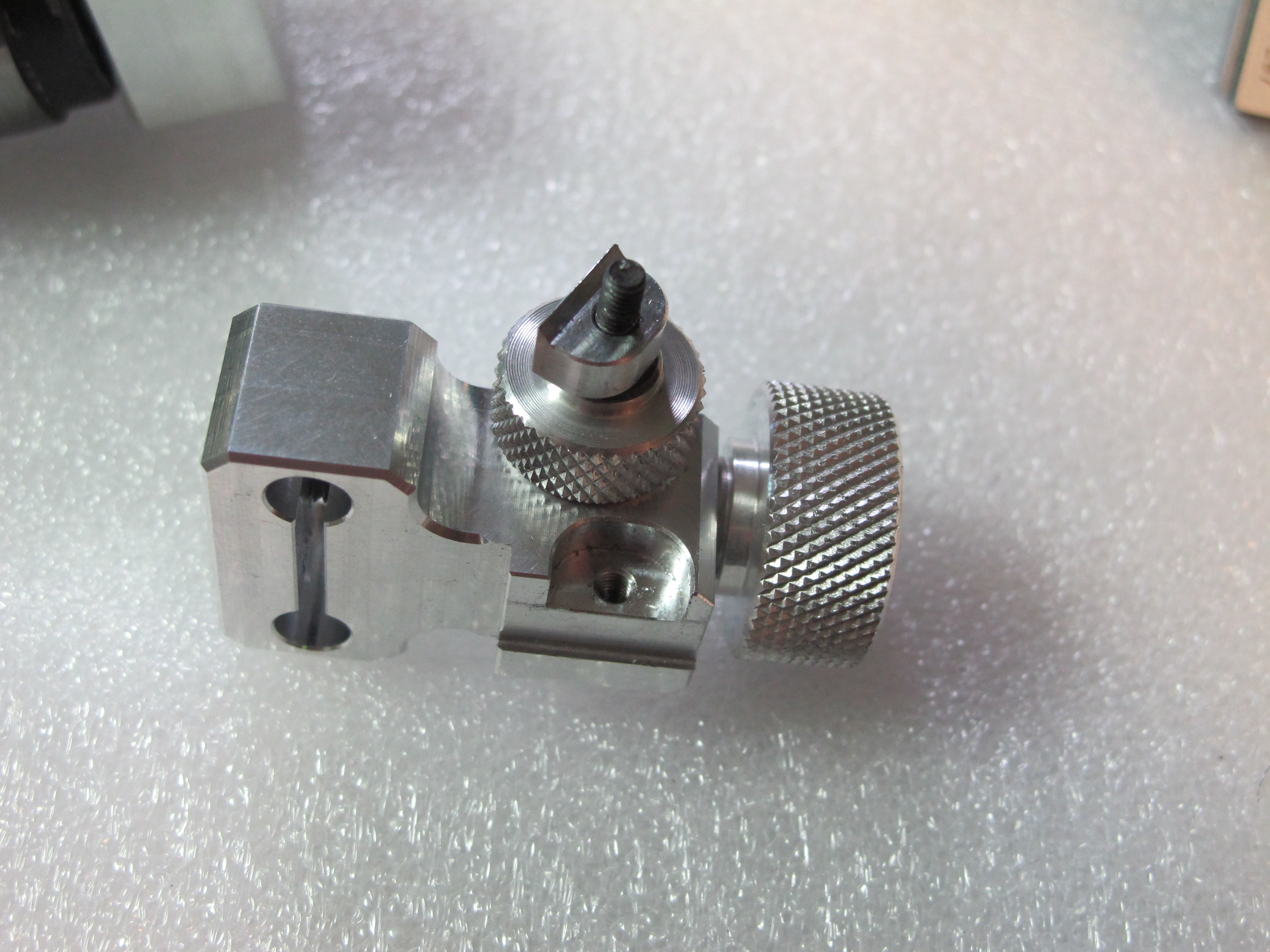

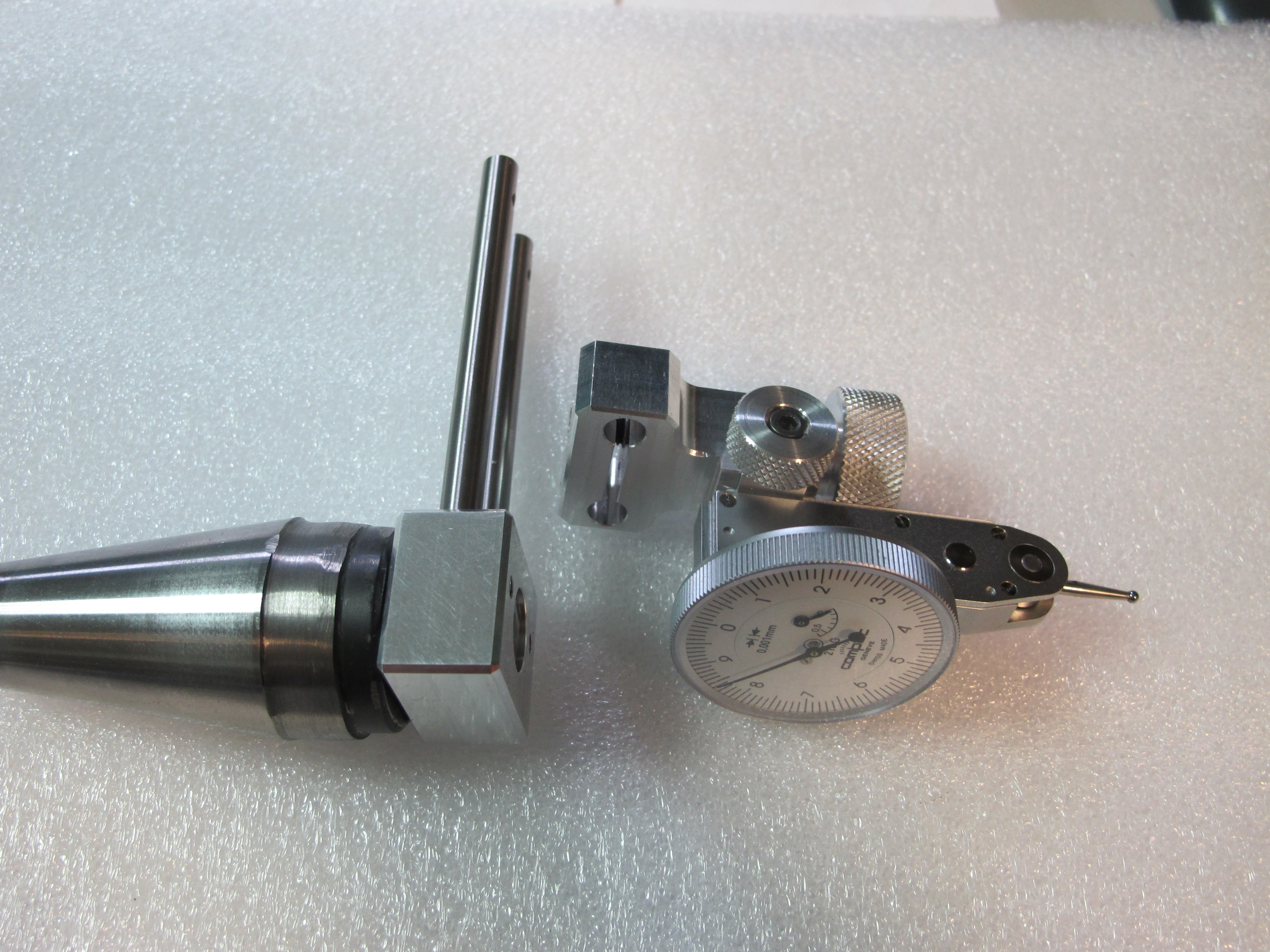

давно хотел сделать переходник для индикатора и вот сделал :)
такой штукой удобно обкатывать отверстия , либо настраивать -калибровать центроискатель на лапе, короче говоря вещь полезная
разновидностей такого переходника много, можно выбрать на любой вкус :)
настройка от 0 до 200 мм, можно и больше , если поставить оси длинней
пыс, добавил кино :)
https://m.youtube.com/watch?time_contin ... orbGUgJWxk

еще по маслянному туману :)
насос немного доделал, добавил обратку в банку с маслом, плунжер подтравливает через соединение вал -втулка
и поменял цангу на жесткое крепление, на входном штуцере какой либо подсос воздуха должен быть исключен -совсем :)
есть нюанс на закачке , когда насос пустой, пока будет воздух, то качать толком не будет
это сразу видно , в трубке подачи или на засосе
когда прокачаешь, то пашет стабильно :good:
расход лучше мерить с подачей воздуха, так будет точнее
я ставил 5мл шприц и замерял время, потом подобрал коэфициент в софтинке и получил реальный расход в милилитрах, который выводится на мониторе
теперь еще очень желательно сделать не одно , а два сопла
второе сопло загнуть буквой Г, что бы дуло вдоль фрезы, когда фрезеруются глубокие и узкие карманы
в целом пока доволен, а там время покажет :)
небольшое видео как дует
https://www.youtube.com/watch?v=llwFPj7wDyo

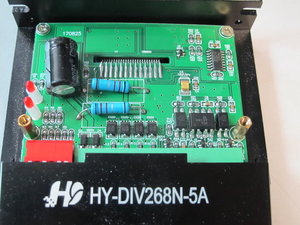

парни, такой драйв реально починить или заказывать новый?
коротнул провода на мотор
теперь шд дергается туда и обратно
IMG_0011[1].JPG (6676 просмотров) <a class='original' href='./download/file.php?id=142566&mode=view' target=_blank>Загрузить оригинал (2.09 МБ)</a>
