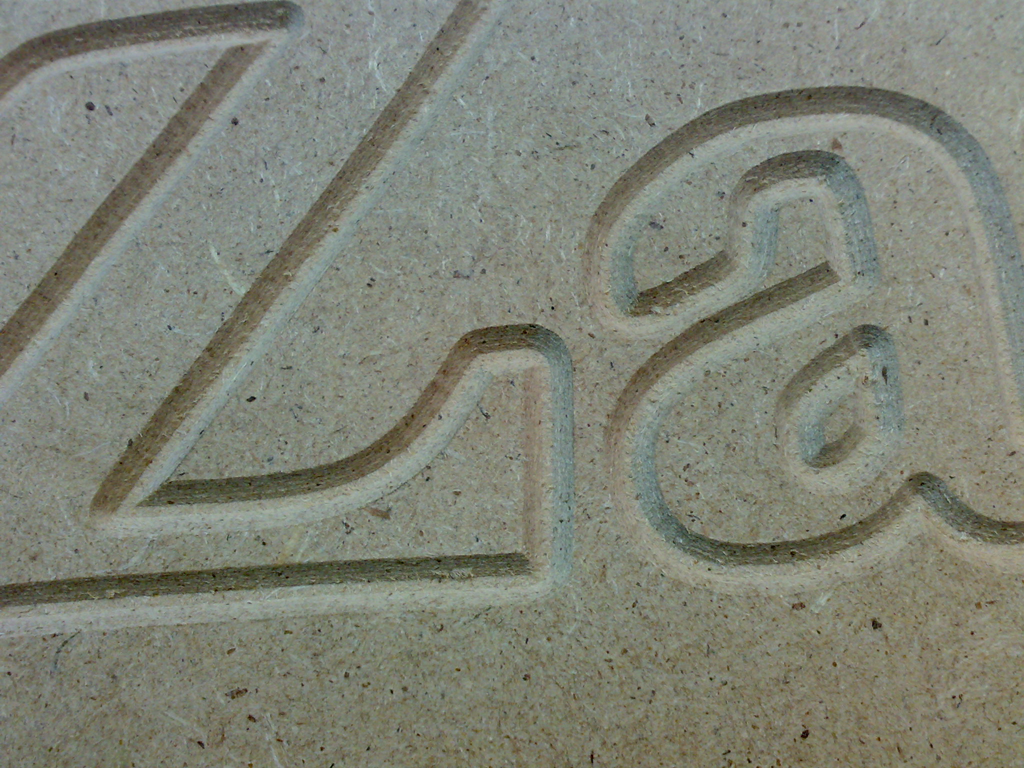

станок второй сделал CNC-2 УРЯЯЯЯЯЯ!!!!!
всю ночь копашился со станком
стол доделал.
и под утро решил чтото попробывать.
недоделал только концевики.
к утру язык заплетается. . осталось концевики прикрутить и датчик инструмента подключить .
вот собственно первый рабочий запуск.
https://www.youtube.com/watch?v=U1qmy3J538w
171120122409.jpg (6049 просмотров) <a class='original' href='./download/file.php?id=9451&sid=a9daf9f7e373316a1f4a2de1df3a462c&mode=view' target=_blank>Загрузить оригинал (466.37 КБ)</a>
171120122411.jpg (6049 просмотров) <a class='original' href='./download/file.php?id=9452&sid=a9daf9f7e373316a1f4a2de1df3a462c&mode=view' target=_blank>Загрузить оригинал (487.06 КБ)</a>
171120122412.jpg (6049 просмотров) <a class='original' href='./download/file.php?id=9453&sid=a9daf9f7e373316a1f4a2de1df3a462c&mode=view' target=_blank>Загрузить оригинал (481.6 КБ)</a>
171120122413.jpg (6049 просмотров) <a class='original' href='./download/file.php?id=9454&sid=a9daf9f7e373316a1f4a2de1df3a462c&mode=view' target=_blank>Загрузить оригинал (506.01 КБ)</a>
171120122415.jpg (6049 просмотров) <a class='original' href='./download/file.php?id=9455&sid=a9daf9f7e373316a1f4a2de1df3a462c&mode=view' target=_blank>Загрузить оригинал (681.02 КБ)</a>
вот какие рабочие габаиты получились
171120122395.jpg (6049 просмотров) <a class='original' href='./download/file.php?id=9456&sid=a9daf9f7e373316a1f4a2de1df3a462c&mode=view' target=_blank>Загрузить оригинал (947.14 КБ)</a>
это для тебя ник.
171120122408.jpg (6049 просмотров) <a class='original' href='./download/file.php?id=9457&sid=a9daf9f7e373316a1f4a2de1df3a462c&mode=view' target=_blank>Загрузить оригинал (478.27 КБ)</a>
171120122406.jpg (6049 просмотров) <a class='original' href='./download/file.php?id=9458&sid=a9daf9f7e373316a1f4a2de1df3a462c&mode=view' target=_blank>Загрузить оригинал (496.68 КБ)</a>
