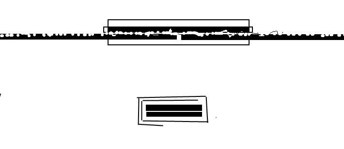

Re: Бюджетный ЧПУ 1150х660мм с пос. модернизацией до 2100х14
Класс! А как ты соединял шкивы ремней по Х?
master_70
Сообщения: 1922
Репутация: 317
Откуда: Московская_обл
Сообщение master_70 »
Nick писал(а):Класс! А как ты соединял шкивы ремней по Х?
всяко перепробывал . и скручивал и связывал и .. это оказалось самое простое и надежное.
вот схематично.
соединение  двух ремней.jpg (6592 просмотра) <a class='original' href='./download/file.php?id=9396&mode=view' target=_blank>Загрузить оригинал (17.41 КБ)</a>
вид с боку и вразрезе.
2 ремня соеденены кусочком ремня и зажат алюминевой жестянкой.

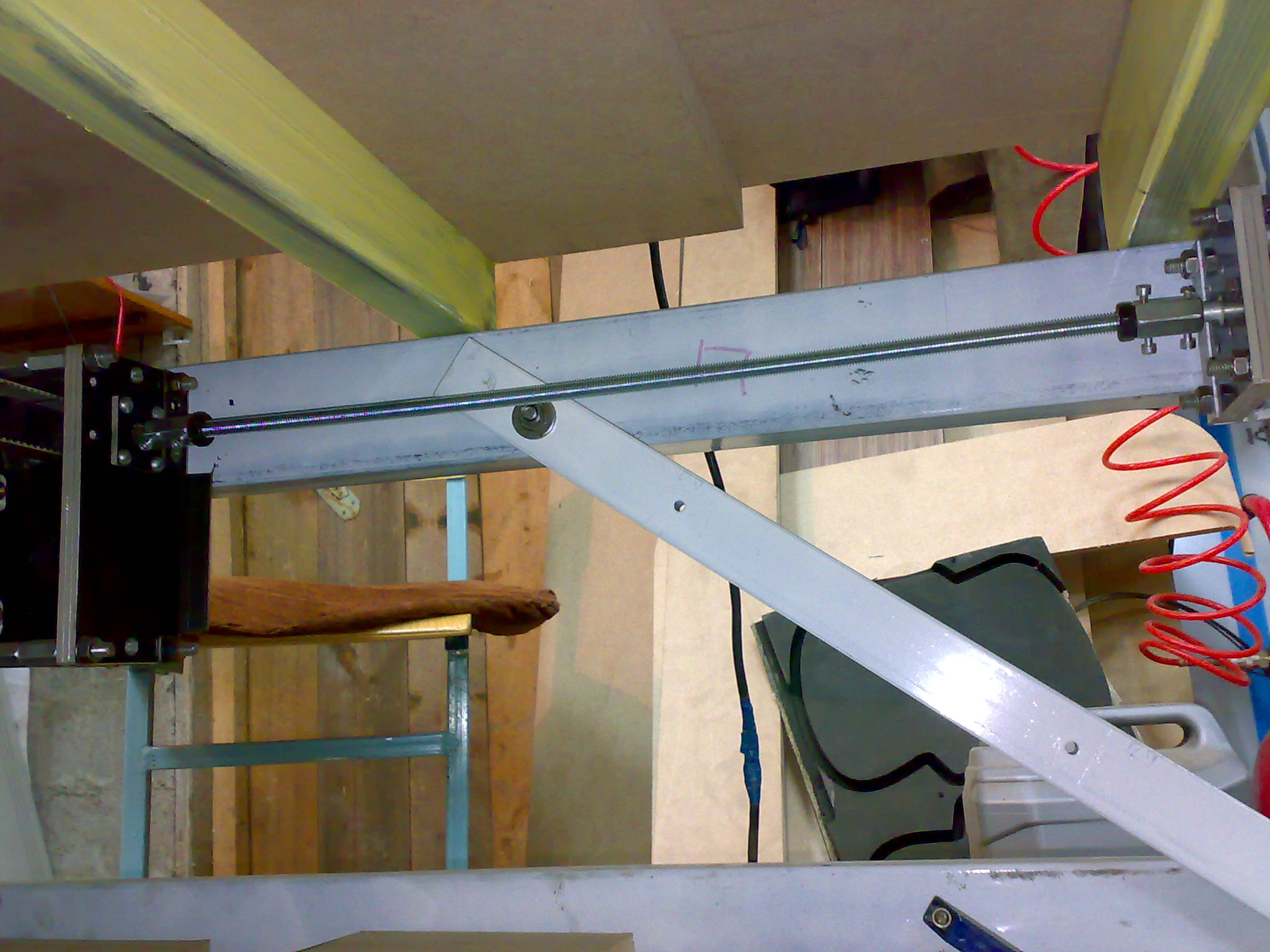

Не, я про тот вал, который соединяет три ведущих шкива вместе, из чего ты его сделал, и как крепил?
master_70
Сообщения: 1922
Репутация: 317
Nick писал(а):Не, я про тот вал, который соединяет три ведущих шкива вместе, из чего ты его сделал, и как крепил?
вал сделан из 10ки от принтеров старых взял. на нем шкивы . между ссобой они соеденены шпилькой на 10 . ну не нашел ни чиго подходящего, как найду заменю . у меня получилась тройная синхронизация. на ведущих шкивах . + на задних шкивах также сделал. + еще сама балка портала. думаю будет все пучком . а там время покажет.
вот начал делать стол .
надеюсь завтра. мммм- сегодня уже завершить его. . а то надо ворота поменять в гараже . чтоб на улицу не топить.
161120122385.jpg (6556 просмотров) <a class='original' href='./download/file.php?id=9434&mode=view' target=_blank>Загрузить оригинал (440.76 КБ)</a>
http://www.zavetrom.ru

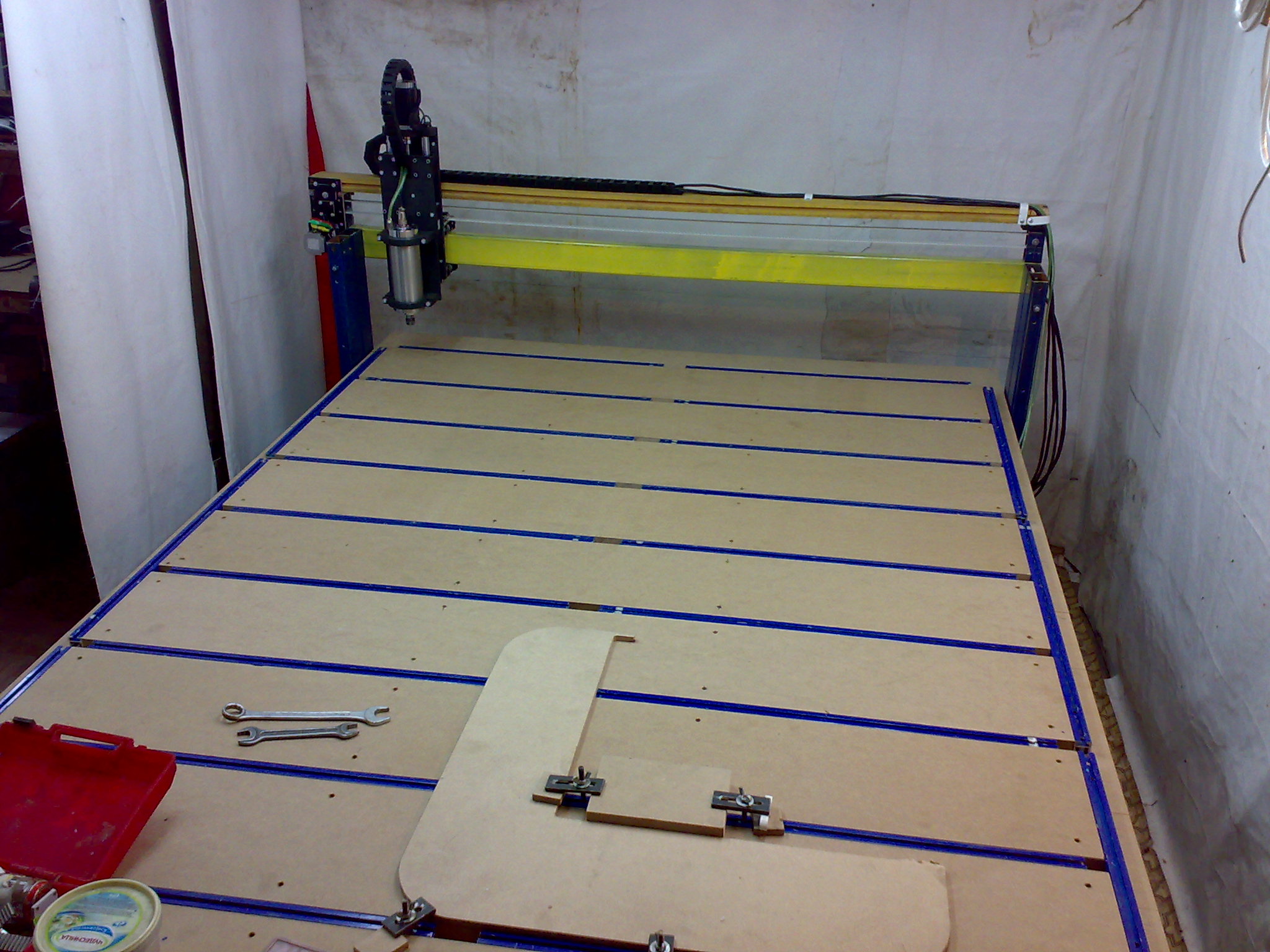

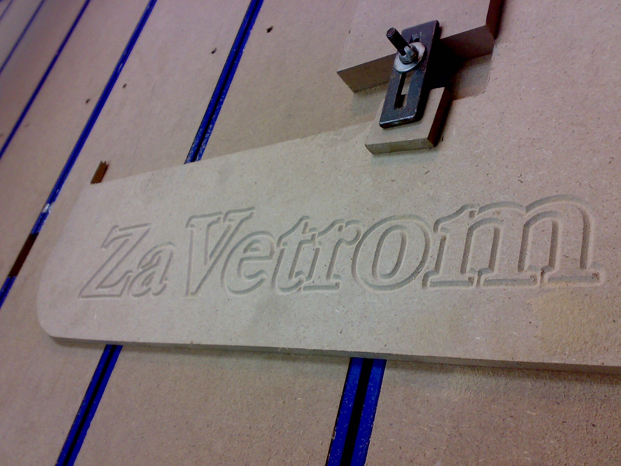

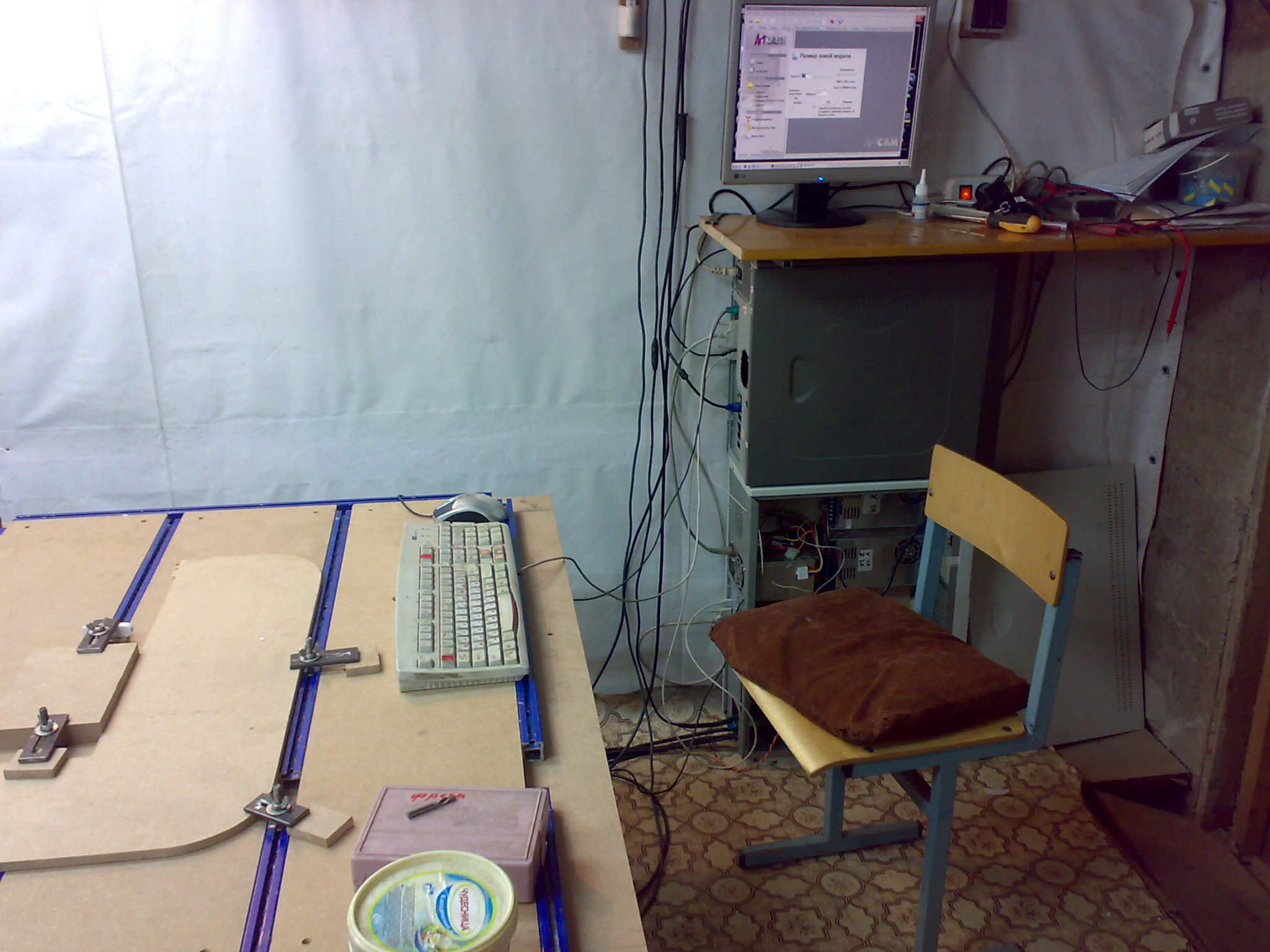

станок второй сделал CNC-2 УРЯЯЯЯЯЯ!!!!!
всю ночь копашился со станком
стол доделал.
и под утро решил чтото попробывать.
недоделал только концевики.
к утру язык заплетается. . осталось концевики прикрутить и датчик инструмента подключить .
вот собственно первый рабочий запуск.
https://www.youtube.com/watch?v=U1qmy3J538w
171120122409.jpg (6500 просмотров) <a class='original' href='./download/file.php?id=9451&mode=view' target=_blank>Загрузить оригинал (466.37 КБ)</a>
171120122411.jpg (6500 просмотров) <a class='original' href='./download/file.php?id=9452&mode=view' target=_blank>Загрузить оригинал (487.06 КБ)</a>
171120122412.jpg (6500 просмотров) <a class='original' href='./download/file.php?id=9453&mode=view' target=_blank>Загрузить оригинал (481.6 КБ)</a>
171120122413.jpg (6500 просмотров) <a class='original' href='./download/file.php?id=9454&mode=view' target=_blank>Загрузить оригинал (506.01 КБ)</a>
171120122415.jpg (6500 просмотров) <a class='original' href='./download/file.php?id=9455&mode=view' target=_blank>Загрузить оригинал (681.02 КБ)</a>
вот какие рабочие габаиты получились
171120122395.jpg (6500 просмотров) <a class='original' href='./download/file.php?id=9456&mode=view' target=_blank>Загрузить оригинал (947.14 КБ)</a>
это для тебя ник.
171120122408.jpg (6500 просмотров) <a class='original' href='./download/file.php?id=9457&mode=view' target=_blank>Загрузить оригинал (478.27 КБ)</a>
171120122406.jpg (6500 просмотров) <a class='original' href='./download/file.php?id=9458&mode=view' target=_blank>Загрузить оригинал (496.68 КБ)</a>
