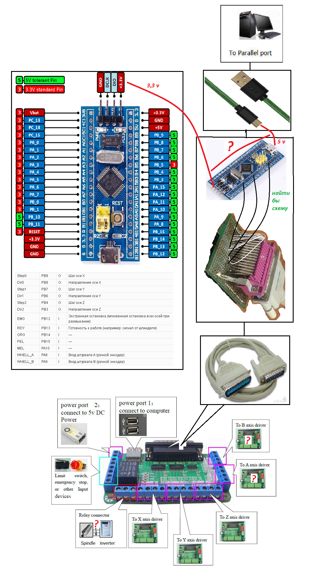

Доброго времени суток!
Подскажите, могу ли я все собрать как на схеме которую набросал?
И ещё вопрос на счёт 3,3в и 5в. совсем запутался. будет работать?
В системотехнике я полнный 0.2, начал изучать неделю назад. :thinking:

upack писал(а):Доброго времени суток!
будет, нужна схема последнего устройства...(которое внизу картинки)
я помогу.
