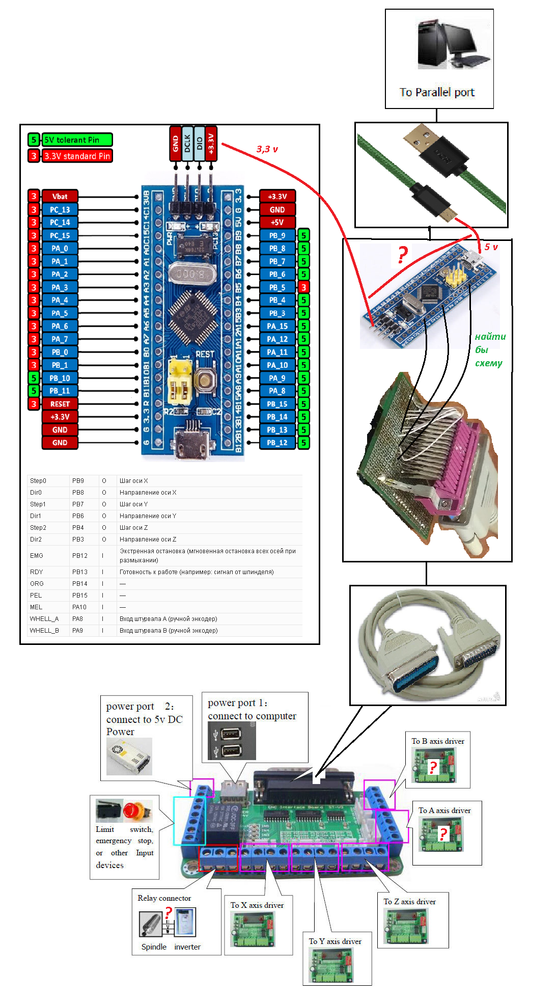

Доброго времени суток!
Подскажите, могу ли я все собрать как на схеме которую набросал?
И ещё вопрос на счёт 3,3в и 5в. совсем запутался. будет работать?
В системотехнике я полнный 0.2, начал изучать неделю назад. :thinking:
Схема подкл WLMotion.png (7715 просмотров) <a class='original' href='./download/file.php?id=127957&sid=718672828689a556885c6407a8e4eff1&mode=view' target=_blank>Загрузить оригинал (1.34 МБ)</a>

upack писал(а):Доброго времени суток!
будет, нужна схема последнего устройства...(которое внизу картинки)
я помогу.
