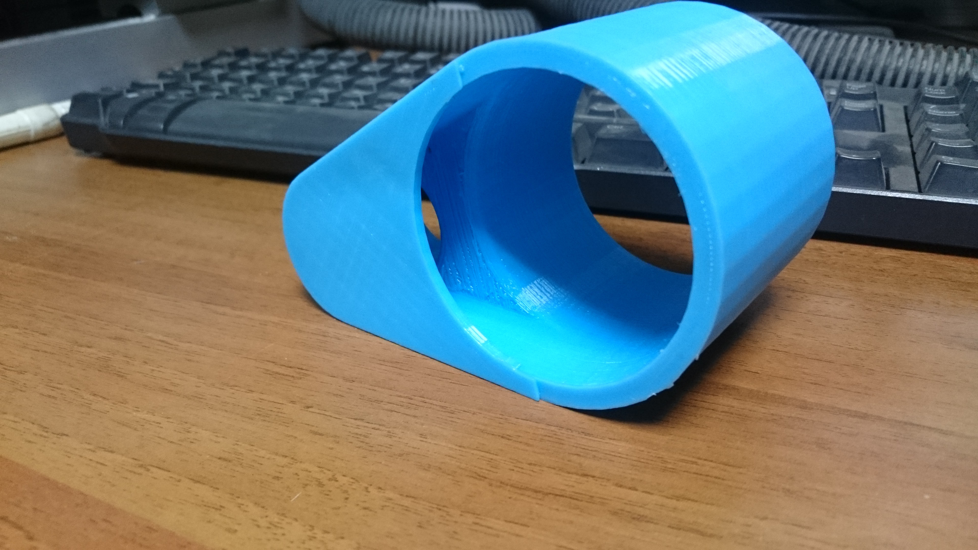

После некоторых работ понял, что с пылью надо что-то делать.
По началу думал заказать насадку на шпиндель для пылесоса.
Но после нескольких попыток найти что-либо небольшое оставил идею покупки и принялся за изготовление.
Час ушел на моделирование
И еще 9 на печать.
Материал АБС пластик.
Получилось довольно удобно.

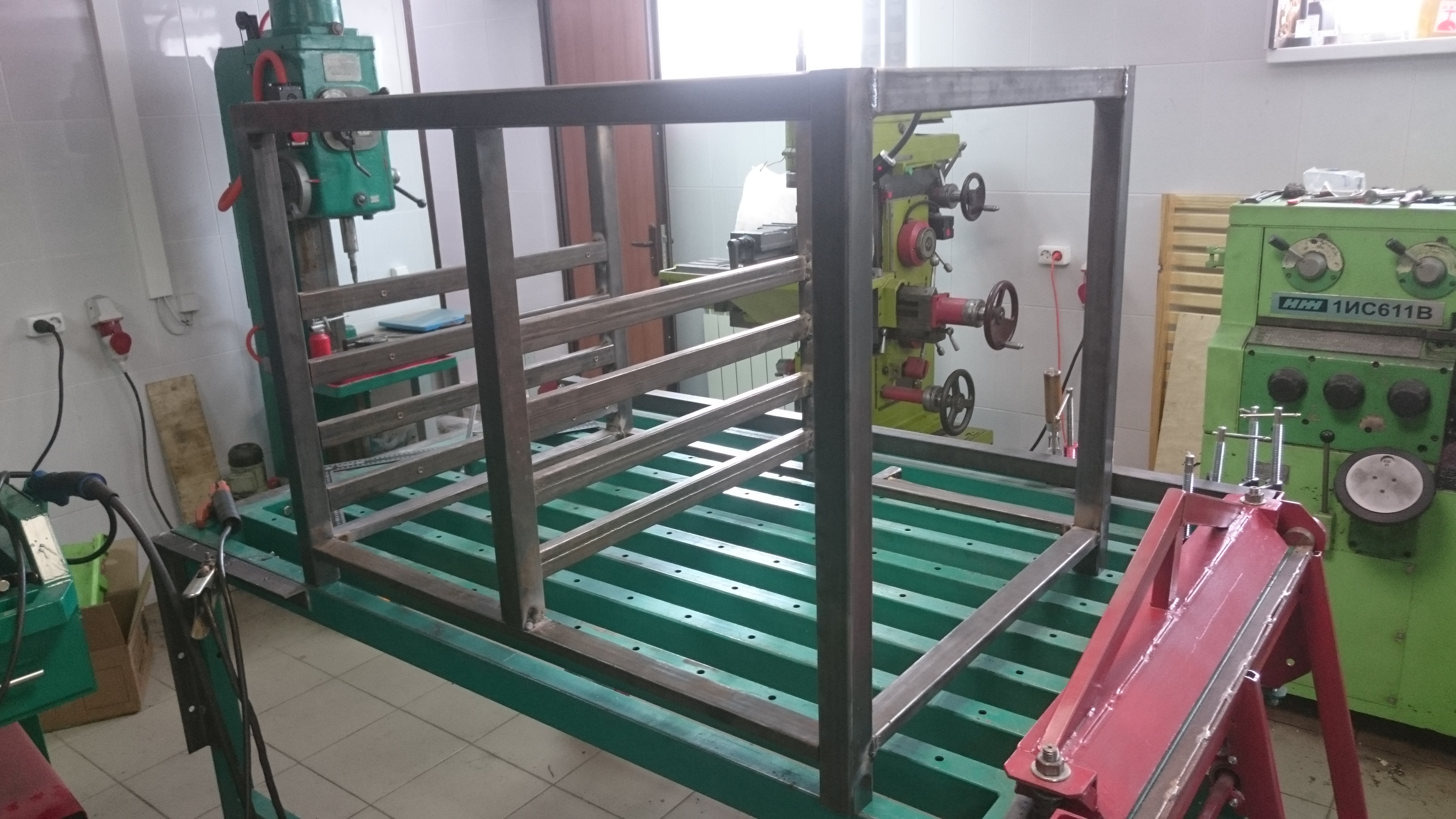

Для удобного расположения изготовил тумбу под фрезер.
В нее упрятал комп, контроллер управления, помпу и ИБП.
Вес тумбы с фрезером, компом и пр. элементами оказался более 70 кг, что думаю положительно скажется на работе самого фрезера. Вибрации практически исключены.

Самая нижняя полка, где помпа с охлаждающей жидкостью установлена, изготовлена из металлического профиля. На случай если жидкость прольется - то просто на пол все вытечет.
И в дверце сделал прорезь через которую доступна "красная" кнопка.
