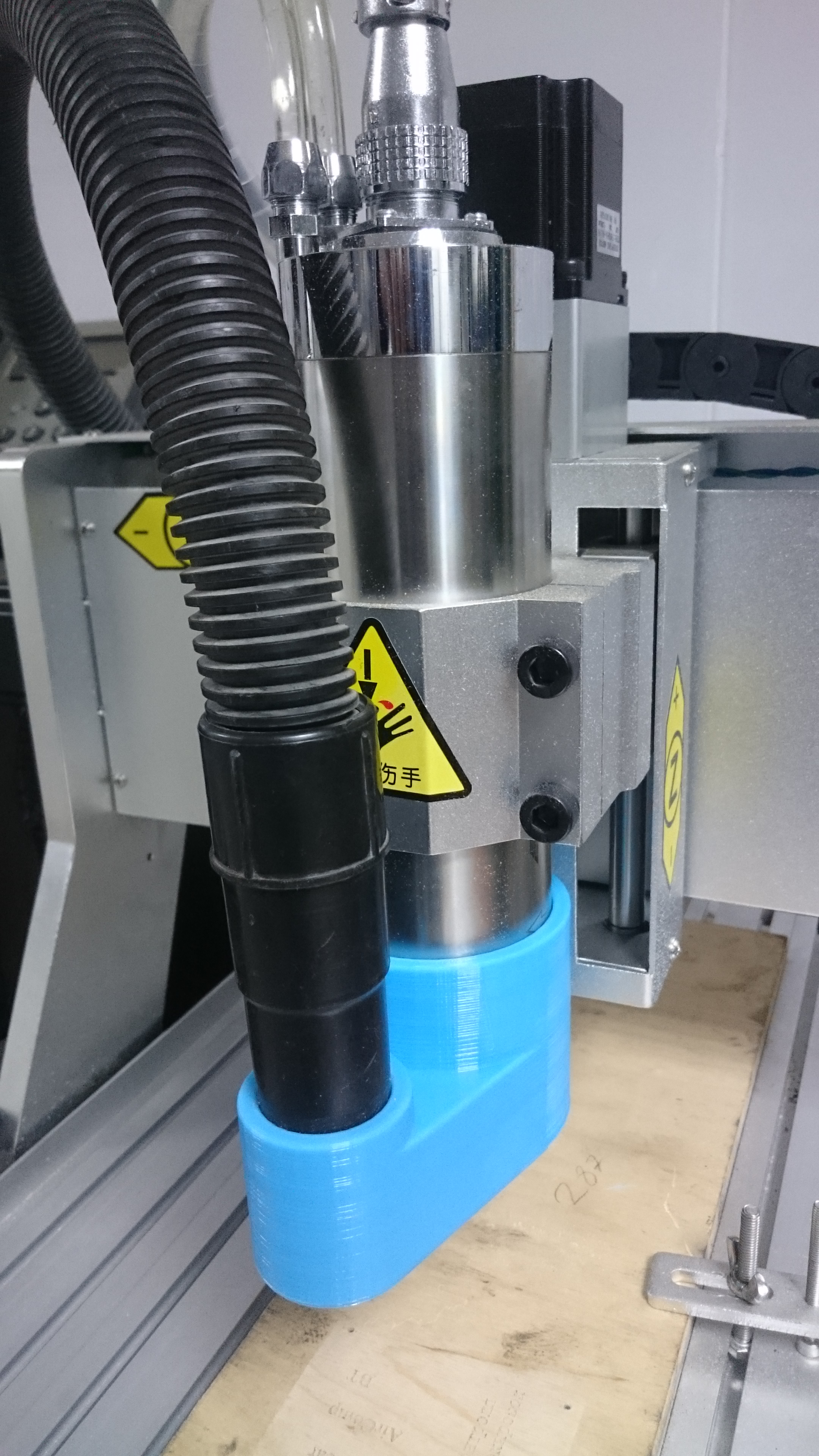

После некоторых работ понял, что с пылью надо что-то делать.
По началу думал заказать насадку на шпиндель для пылесоса.
Но после нескольких попыток найти что-либо небольшое оставил идею покупки и принялся за изготовление.
Час ушел на моделирование
И еще 9 на печать.
Материал АБС пластик.
Получилось довольно удобно.

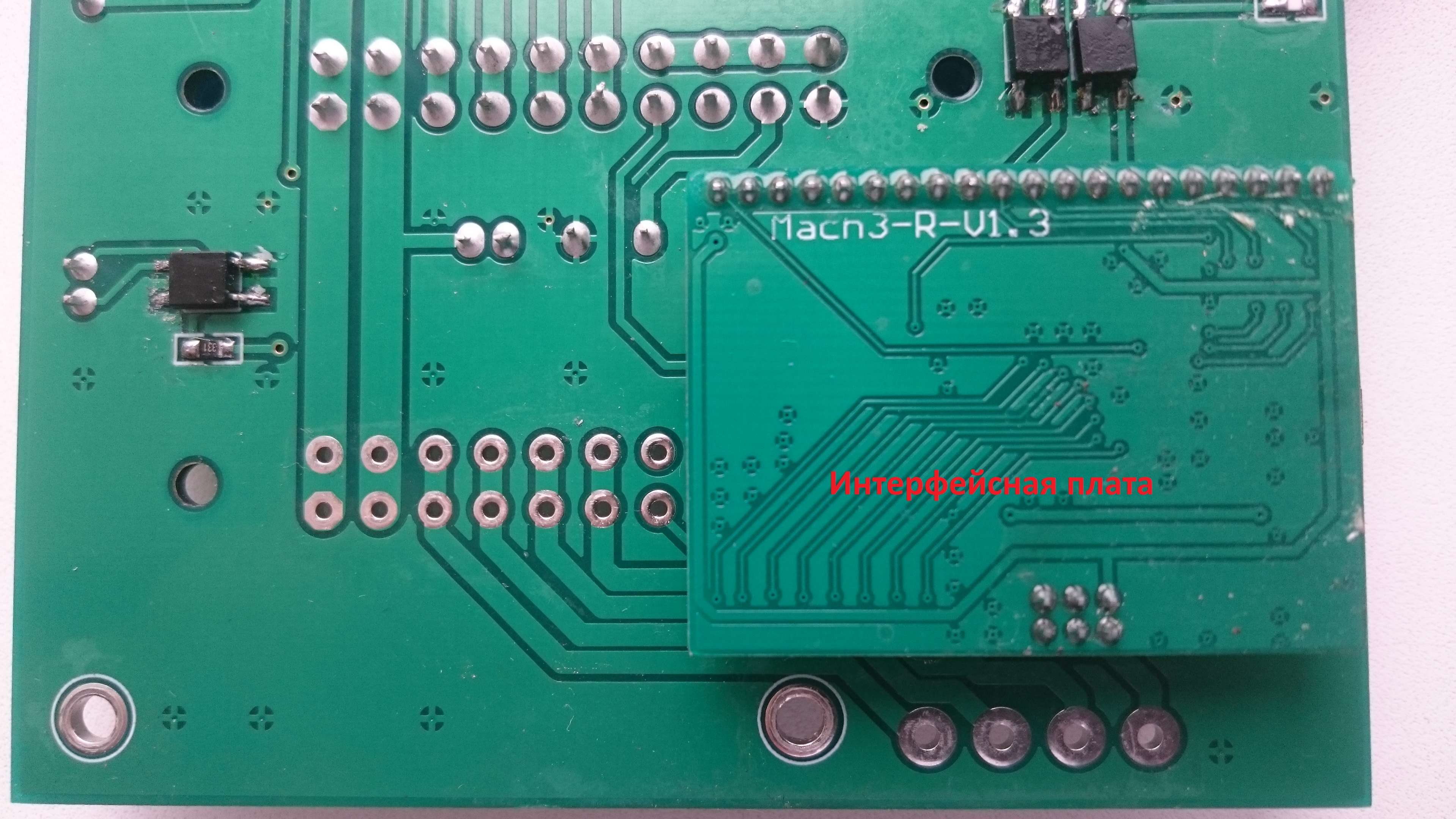

И немного исследований станка.
Благодаря одному из замечательных людей на ресурсе forum.cxem.net, мне удалось разобраться в тонкостях настройки этого станка.
Особенностью является управление по USB2.0
Контроллер управления станком состоит из инвертора и драйвера Mach3 совмещенного с платой драйверов шаговых двигателей
DSC_4744.JPG (3665 просмотров) <a class='original' href='./download/file.php?id=141629&mode=view' target=_blank>Загрузить оригинал (2.36 МБ)</a>
DSC_4747.JPG (3665 просмотров) <a class='original' href='./download/file.php?id=141630&mode=view' target=_blank>Загрузить оригинал (3.15 МБ)</a>
Штатно данный контроллер не может управлять скоростью вращения шпинделем из среды Mach3.
Для управления скоростью вращения служит потенциометр на панели
DSC_4746.JPG (3665 просмотров) <a class='original' href='./download/file.php?id=141631&mode=view' target=_blank>Загрузить оригинал (1.89 МБ)</a>
Смотрим дальше. На плате с драйвером и интерфейсной платой (RND) имеется разъем с надписью Spindel
2018-06-22 22-17-13.JPG (3665 просмотров) <a class='original' href='./download/file.php?id=141632&mode=view' target=_blank>Загрузить оригинал (2.62 МБ)</a>
Сигнал на этот контакт поступает с интерфейсной платы RND, конкретно с пина 37 МК STM32. Судя до datashit - это порт PC6.
vlcsnap-00003.jpg (3665 просмотров) <a class='original' href='./download/file.php?id=141637&mode=view' target=_blank>Загрузить оригинал (865.45 КБ)</a>
Нашел описание на данную интерфейсную плату - https://yadi.sk/i/6yvc6h1T3YGG4o.

Как видно скважность меняется в зависимости от заданной скорости.
Выход МК, вероятнее всего развязан со штекером через оптопару.
Дело осталось за малым. Преобразовать сигнал ШИМ (f = 1 кГц) в напряжение 0 - 5В. Думаю это уже не сложная задача. RC фильтр + операционный усилитель.
Но об этом чуть позже....

На интерфейсной плате нашел контакты для подключения к микроконтроллеру при помощи программатора STLink
2018-06-22 08-27-35.JPG (3652 просмотра) <a class='original' href='./download/file.php?id=141645&mode=view' target=_blank>Загрузить оригинал (2.32 МБ)</a>
vlcsnap-00003.jpg (3652 просмотра) <a class='original' href='./download/file.php?id=141646&mode=view' target=_blank>Загрузить оригинал (813.31 КБ)</a>
Сигнал с контроллера (ШИМ) развязан со штекером через оптопару EL357N

Считать прошивку не удалось.
Залочена.

Smith2007 писал(а):Считать прошивку не удалось.
Залочена.
можно было даже и не пробовать. Если б прошивка была не залоченной, то эту штуку делали-бы уже во всех китайских гаражах.
