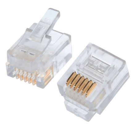

Mecal305 писал(а): RJ-25 - USB
Я ВЧЕРА У ВАС ВИДЕЛ ТАКОЕ ВЫРАЖЕНИЕ ЭТО ПРОВОД ОТ LTP К USB ИЛИ КОММУТАТОР Я ПРОСТО НЕ ОЧЕНЬ ПОНЯЛ ЧТО ЗА ПРОВОД ВЫ МЕНЯЕТЕ (ИЗВИНЯЮСЬ ЕСЛИ ЭТО ВЫГЛЯДИТ ОЧЕНЬ ГЛУПО)
Не LTP (лечебно-трудовой профилакторий), а RJ-25
RJ-25.jpg (4312 просмотров) <a class='original' href='./download/file.php?id=114637&mode=view' target=_blank>Загрузить оригинал (41.49 КБ)</a>
А вот ветка для чего это нужно: http://www.cnc-club.ru/forum/viewtopic.php?f=42&t=9979
