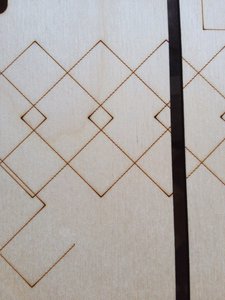

Станок Rabbit 6090, материнка MPC 6525A, Проскакивает сразу через несколько шагов, режет неравномерно. Раньше было заметно только при резке на больших скоростях, но в последнее время и на малых, а особенно при резке чего-нибудь мелкого, например одинаковых отверстий, расположенный очень близко.
При резке по диагонали получаются лестницы со ступеньками до 1мм. При этом проскакивании ось с головой скачет рывками.. Причем когда станок постоит без работы какое-то время, первые минут 10 режет нормально, а потом начинается. Станок у меня больше года, своевременная чистка, смазка. Ремни все натянуты, ничего не люфтит не клинит. Драйвера местами менял - это не они, ШД другой ставил - ничего не помогает.

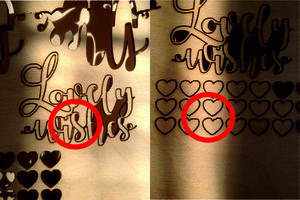

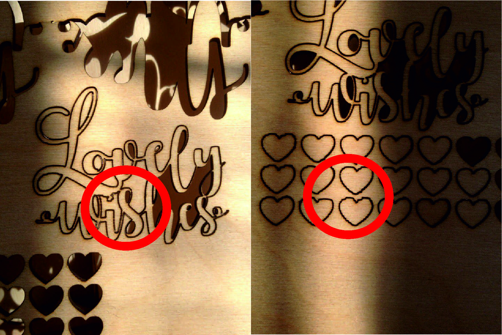

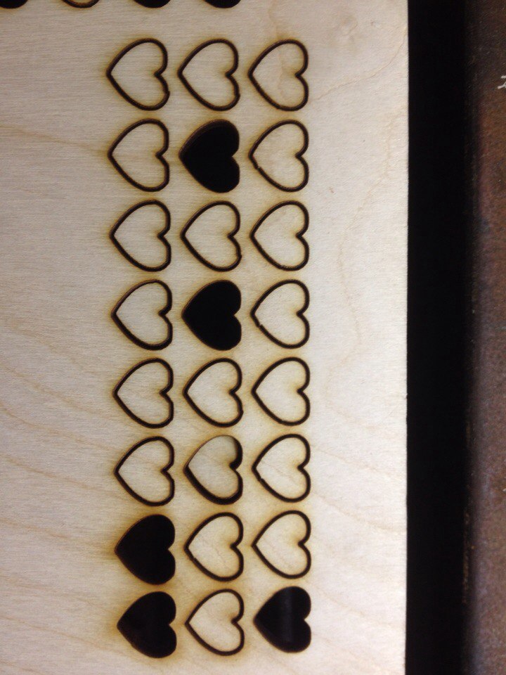

Вот! Режет одинаково каждый раз! Похоже на резонанс. Думаю если-бы это были подшипники, огрехи были-бы в разных местах... (Эти сердечки режутся в 3 горизонтальных ряда) Косяки всегда в одних и тех-же местах, причем первый 10-12 сердец делает четко, а вот потом сделав "много однообразных коротких движений, начинает косячить!

Ganzales писал(а):Вот! Режет одинаково каждый раз! Похоже на резонанс. Думаю если-бы это были подшипники, огрехи были-бы в разных местах... (Эти сердечки режутся в 3 горизонтальных ряда) Косяки всегда в одних и тех-же местах, причем первый 10-12 сердец делает четко, а вот потом сделав "много однообразных коротких движений, начинает косячить!
Каких движений, где? Не описывай словами! Приложи фотку, обведи кружочком...

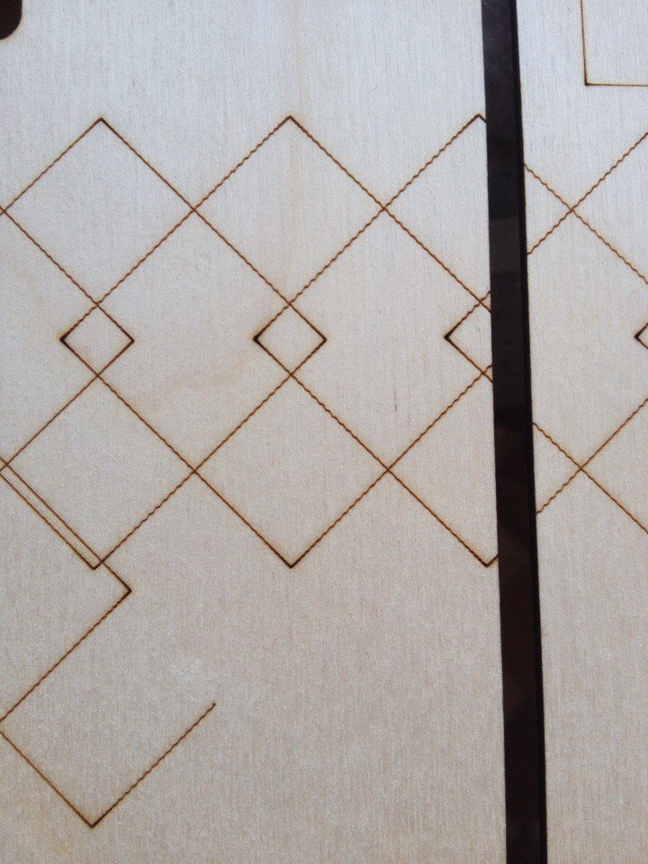

Вот фотки того, как получается. Если описывать процесс резки, то поначалу все идет нормально, но через минуту-две резки ось Y начинает двигаться не плавно, а рывками и получаются вот такие лестницы.

Ganzales писал(а):Вот фотки того, как получается. Если описывать процесс резки, то поначалу все идет нормально, но через минуту-две резки ось Y начинает двигаться не плавно, а рывками и получаются вот такие лестницы.
Такое впечатление, что "меняется" микрошаг. Как микрошаг задается на плате? Есть ли переключатели, джамперы? Может плата нагревается и контакт плывет...
