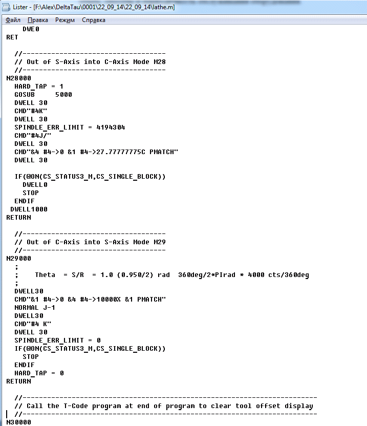

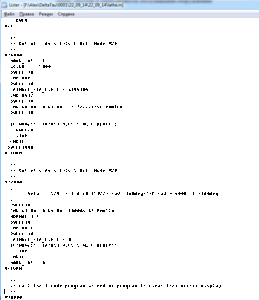

Re: Оживление 16А20Ф3!
aftaev писал(а):На ОЦ с МШАК по М19 происходит
.... ровно то, что прописано с файлах описания М-кодов..... ни больше и ни меньше...
зы: переключение между режимами шпинделя описано вот так:
Буфер обмена01.gif (6578 просмотров) <a class='original' href='./download/file.php?id=145994&mode=view' target=_blank>Загрузить оригинал (21.15 КБ)</a>

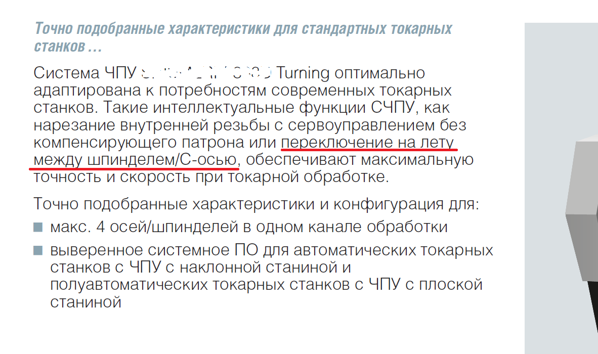

UAVpilot писал(а):Что есть "удержание" в данном случае? Тормоз? Тогда см. выше.
На шпинделе стоит асинхронный мотор Лензе 11квт. На моторе стоит энкодер, заведен в привод. У нас на ОЦ все моторы асинхронникки и все привода моторов одинаковые, различаются только мощностю. Никакого тормоза в шпинделе нет, кроме оси Z.
UAVpilot писал(а):Если удержание приводом, то в течении какого времени удерживается?
Если выполнить любое из этих действий, то удержание будет постоянным. Пока станок не отключишь или не "выйдешь из режима удержания":
1. Нажать кнопку НОМЕ и вкл. шпиндель. Шпиндель крутанется в нулевую позицию
2. В MDI или в gcode набрать M19 или М18 Р180
Удержание снимется если выполнить:
1. В Gcode или MDI выполнить М3/М4. После выполнения М5 шпиндель можно крутить руками
2. В Ручном режиме нажать кнопку старт шпинделя и он начнет вращаться. Выкл шпинделя и шпиндель можно вращать рукой.
Для чего это применяем:
1. Бывает так что нужно на ОЦ что то быстро просверлить, но не охота включать компрессор. Ждать пока он наберет давление для смены инструмента. Потому жму Номе + вкл. шпиндель. Он переходит в режим удержания, и уже ключом откручиваю цангу и меняю инструмент.
2. M18 Р180 хорошо тем что можно долбить шлицы при необходимости.
3. Шкрябаем насечки на плоской поверхности.
Работа М18 на нашем ОЦ думаю похоже на переключение оси на лету. Выдержка из какого то мануала :hehehe:
1.png (6555 просмотров) <a class='original' href='./download/file.php?id=146008&mode=view' target=_blank>Загрузить оригинал (88.9 КБ)</a>
