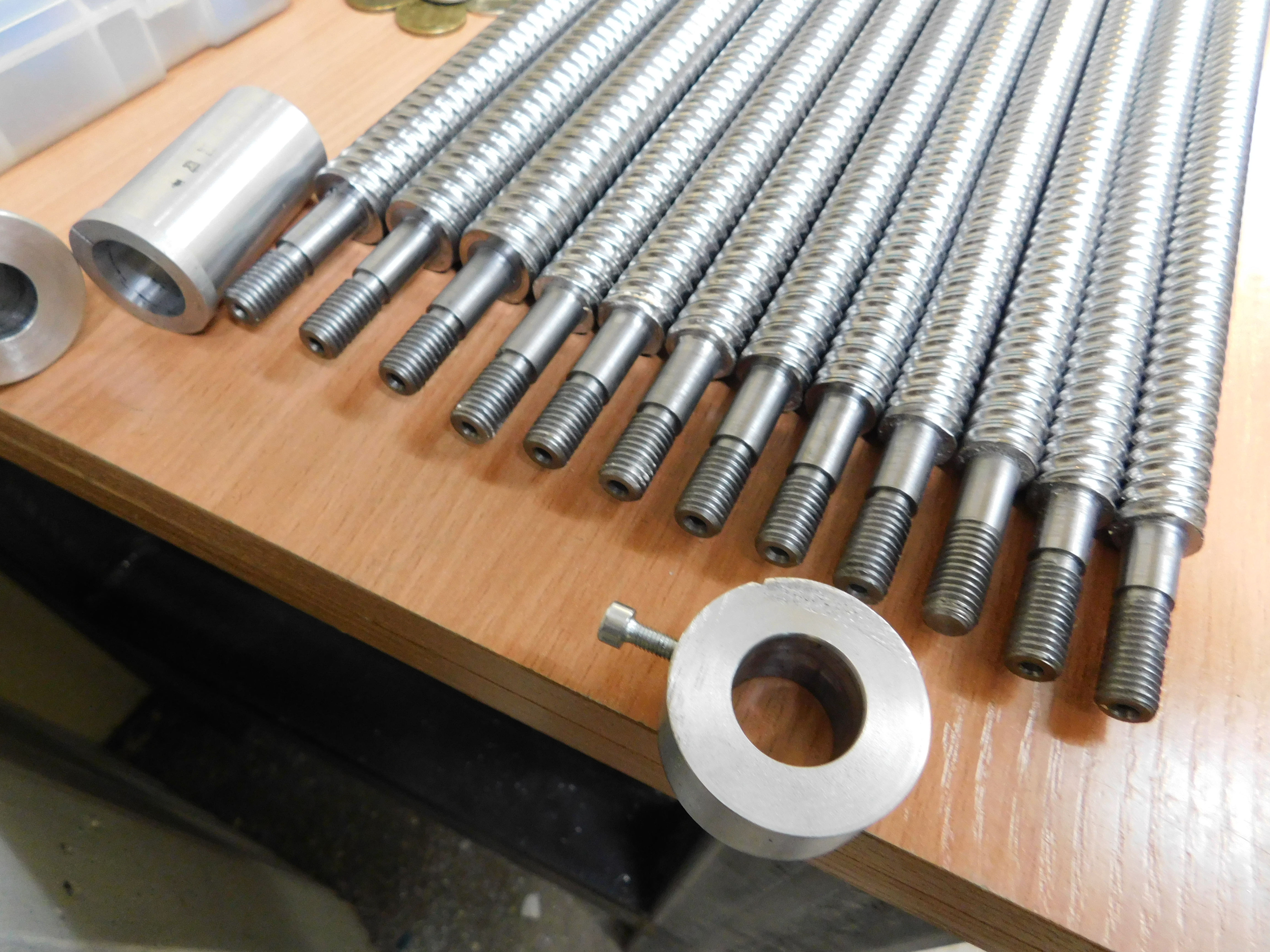

Первая партия обработанных ШВП:
DSCN0403.JPG (8650 просмотров) <a class='original' href='./download/file.php?id=140355&sid=be3a003642044d9e811f9613796b43d0&mode=view' target=_blank>Загрузить оригинал (4.06 МБ)</a>
Слева под винтами разжимные оправки на 16 и 20й винты. Справа центрирующее кольцо - его я надеваю на винт и устанавливаю в конце шпиндельного вала.
