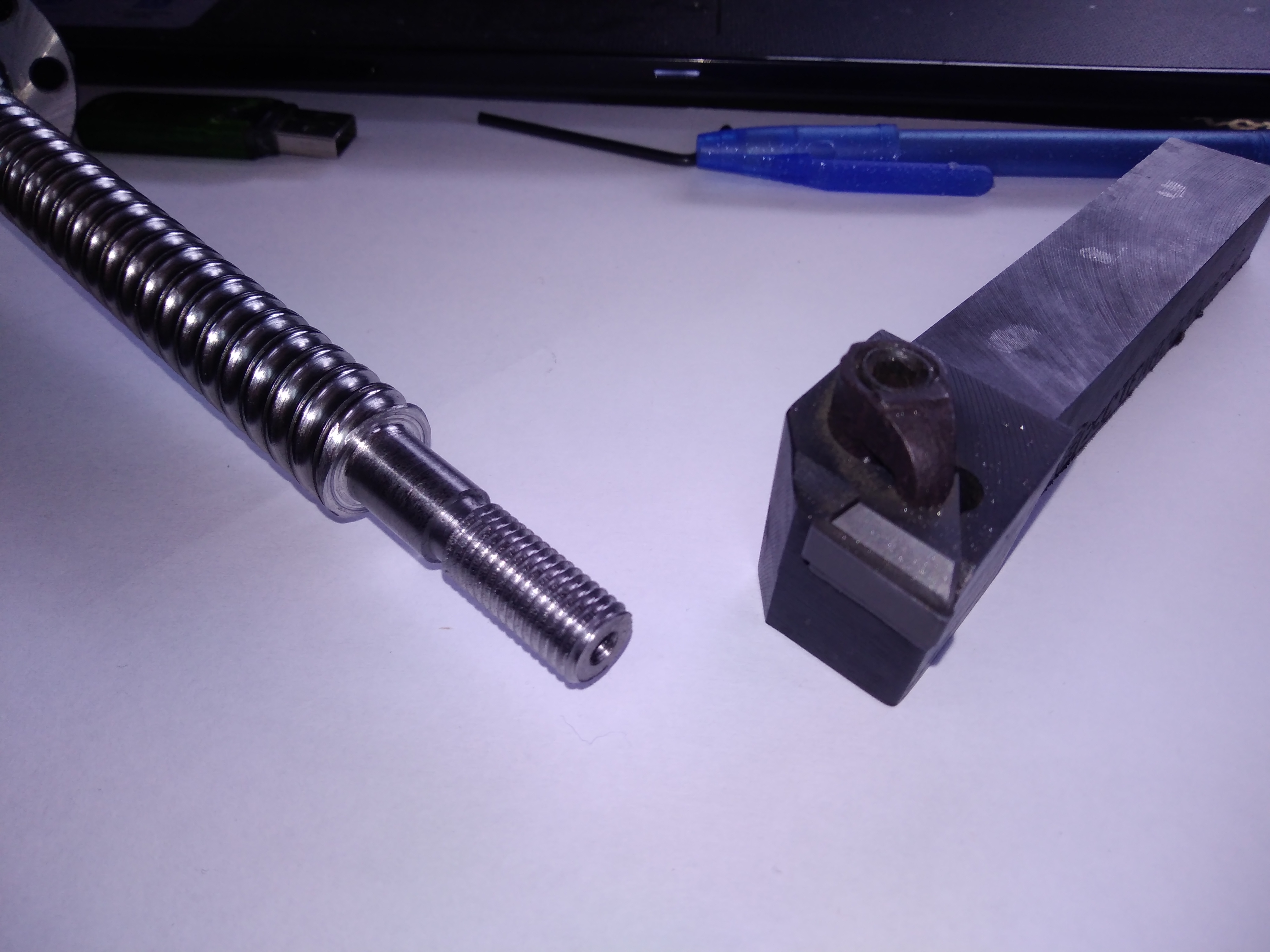

Всё таки удалось победить ШВП винт:
IMG_20180507_144252[3].jpg (9024 просмотра) <a class='original' href='./download/file.php?id=138582&sid=be50b2e280c00ff0e1ed84c8262692eb&mode=view' target=_blank>Загрузить оригинал (1.61 МБ)</a>
Вставка из какой-то советской металлокерамики (брал по 100р за штуку).
Резцы, державки и прочее покупал у нас в Новосибе, тут https://2gis.ru/novosibirsk/geo/1413731 ... Fzoom%2F17
Вообще там было много всего хорошего и разного, даже вставки искар и сандвик. Хотел ими немного затарится - но у продавца державок не было.
Державку обдирали до толщины 16 мм под мой станок
На 1 винт с двумя концами уходит где то 1 час.
Режимы: 500 об/мин, подача вдоль винта после обдирки 0.05 мм/об
Обработку веду в разрезной втулке, длина втулки примерно 60мм
С черновой обдиркой поступил по другому: все видео которые я просматривал с обдиркой вдоль длины винта, я решил делать обдирку поперёк оси - так платина как выяснилось дольше живёт. Заглубление от 1,5 до 2 мм. Так обдираю примерно с припуском 1мм на диаметр и потом этим же резцом но уже вдоль делаю окончательный размер.
Болгракой тоже пробовал - но мой способ мне больше по душе. Пока на нём остановлюсь.
Сейчас жду пластины из ударопрочного эльбора с державкой http://directlot.ru/lot.php?id=88615 Посмотрю на что они способны

CNC-Logic писал(а):На 1 винт с двумя концами уходит где то 1 час.
все очень индивидуально. разные винты по разному обрабатываются. китайский нонейм точил вообще одной пластиной весь набор.. три винта. немецкий изел - пластинки на один проход... по этому час на винт - не показатель.
CNC-Logic писал(а):Режимы: 500 об/мин, подача вдоль винта после обдирки 0.05 мм/об
опять же все индивидуально. от винта, от станка. но как по мне так мало. оборотов я бы за тыщенку влупил.. 1200 хотя бы. ибо по скорости резания вы недобираете ну очень сильно. по подаче тоже. 5 соток - вообще ниочом. тем более нашей пластиной. вот тут я когда то табличку выкладывал. https://www.chipmaker.ru/files/file/10267/ - распечатайте. поначалу будет проще ориентироваться в режимах.
зы: пластинки по ценнику с директа - кучеряво живете... может у меня пару-тройку пачек прикупите ? :))))))

Согласен, особенно после того как наслушался о том как гуляют свойства винтов после закалки.
Hanter писал(а):зы: пластинки по ценнику с директа - кучеряво живете... может у меня пару-тройку пачек прикупите ? )))))
Не, ну если данные пластины покажут себя намного лучше того что есть сейчас, то на них и остановлюсь. Если лучше но ненамного, оставлю что есть. Сравнить просто охота. Покажите какие у вас есть пластины, может и возьму для пробы.
Hanter писал(а):опять же все индивидуально. от винта, от станка. но как по мне так мало. оборотов я бы за тыщенку влупил.. 1200 хотя бы. ибо по скорости резания вы недобираете ну очень сильно. по подаче тоже. 5 соток - вообще ниочом. тем более нашей пластиной. вот тут я когда то табличку выкладывал. https://www.chipmaker.ru/files/file/10267/ - распечатайте. поначалу будет проще ориентироваться в режимах.
Будет ещё пара десятков винтов - успею "наиграть" с режимами :)

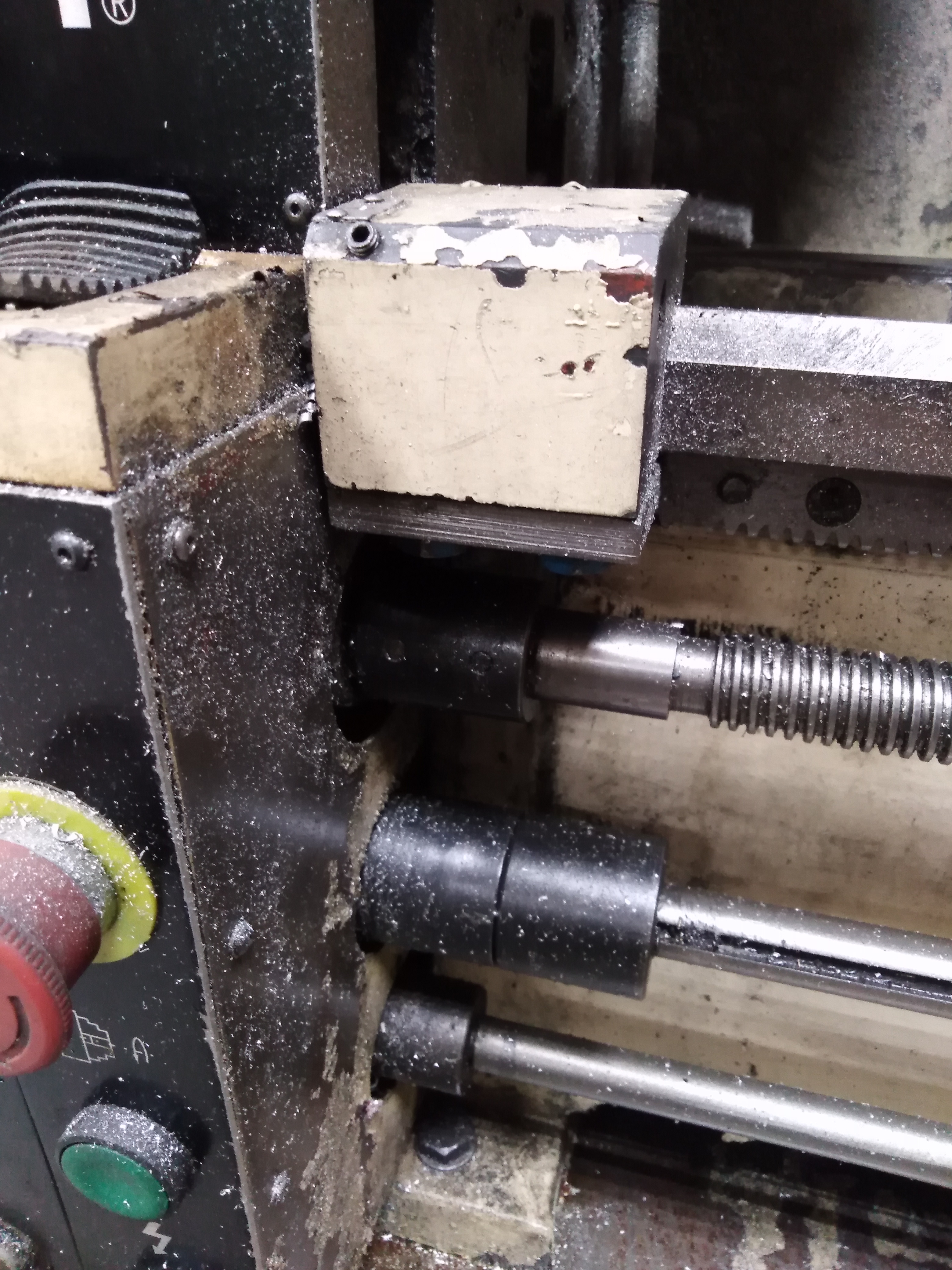

Для передачи по оси Z рассматривалось несколько возможных мест:
IMG_20200103_144058.jpg (4739 просмотров) <a class='original' href='./download/file.php?id=174351&sid=be50b2e280c00ff0e1ed84c8262692eb&mode=view' target=_blank>Загрузить оригинал (2.59 МБ)</a>
IMG_20200103_144107.jpg (4739 просмотров) <a class='original' href='./download/file.php?id=174352&sid=be50b2e280c00ff0e1ed84c8262692eb&mode=view' target=_blank>Загрузить оригинал (3.03 МБ)</a>
от установки в данные места отказался по причине долгого съёма мешающих частей
IMG_20200103_144117.jpg (4739 просмотров) <a class='original' href='./download/file.php?id=174353&sid=be50b2e280c00ff0e1ed84c8262692eb&mode=view' target=_blank>Загрузить оригинал (2.56 МБ)</a>
также рассматривался вариант установки шаговика на данный вал (который в центре фото).
Пришлось отказаться, вообще от всех вариантов связанных с установкой шаговика к тому что касается вала резьборезки.
IMG_20200103_144125.jpg (4739 просмотров) <a class='original' href='./download/file.php?id=174354&sid=be50b2e280c00ff0e1ed84c8262692eb&mode=view' target=_blank>Загрузить оригинал (2.59 МБ)</a>
Выбрал данный вариант за простоту. Фланец с стрежнями и шаговиком будет крепиться именно сюда. Штатаные 3 болта будут убраны в пользу более длинных, собирающих всю конструкцию в единое целое
С осью Х немного проще, тк возможных мест установки шаговиков по сути 2
IMG_20200103_144133.jpg (4739 просмотров) <a class='original' href='./download/file.php?id=174355&sid=be50b2e280c00ff0e1ed84c8262692eb&mode=view' target=_blank>Загрузить оригинал (2.25 МБ)</a>
IMG_20200103_144139.jpg (4739 просмотров) <a class='original' href='./download/file.php?id=174356&sid=be50b2e280c00ff0e1ed84c8262692eb&mode=view' target=_blank>Загрузить оригинал (2.96 МБ)</a>
Остановился на последнем варианте, опять таки из-за его простоты. Шаговик будет устанавливаться также как и с осью Z. То есть фрезерованный фланец + 4 стрежня и муфта. Не надо никаких сложностей. :)
IMG_20200103_151752.jpg (4736 просмотров) <a class='original' href='./download/file.php?id=174359&sid=be50b2e280c00ff0e1ed84c8262692eb&mode=view' target=_blank>Загрузить оригинал (3.02 МБ)</a>
