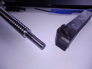

Всё таки удалось победить ШВП винт:
IMG_20180507_144252[3].jpg (9225 просмотров) <a class='original' href='./download/file.php?id=138582&mode=view' target=_blank>Загрузить оригинал (1.61 МБ)</a>
Вставка из какой-то советской металлокерамики (брал по 100р за штуку).
Резцы, державки и прочее покупал у нас в Новосибе, тут https://2gis.ru/novosibirsk/geo/1413731 ... Fzoom%2F17
Вообще там было много всего хорошего и разного, даже вставки искар и сандвик. Хотел ими немного затарится - но у продавца державок не было.
Державку обдирали до толщины 16 мм под мой станок
На 1 винт с двумя концами уходит где то 1 час.
Режимы: 500 об/мин, подача вдоль винта после обдирки 0.05 мм/об
Обработку веду в разрезной втулке, длина втулки примерно 60мм
С черновой обдиркой поступил по другому: все видео которые я просматривал с обдиркой вдоль длины винта, я решил делать обдирку поперёк оси - так платина как выяснилось дольше живёт. Заглубление от 1,5 до 2 мм. Так обдираю примерно с припуском 1мм на диаметр и потом этим же резцом но уже вдоль делаю окончательный размер.
Болгракой тоже пробовал - но мой способ мне больше по душе. Пока на нём остановлюсь.

CNC-Logic писал(а):На 1 винт с двумя концами уходит где то 1 час.
все очень индивидуально. разные винты по разному обрабатываются. китайский нонейм точил вообще одной пластиной весь набор.. три винта. немецкий изел - пластинки на один проход... по этому час на винт - не показатель.
CNC-Logic писал(а):Режимы: 500 об/мин, подача вдоль винта после обдирки 0.05 мм/об
опять же все индивидуально. от винта, от станка. но как по мне так мало. оборотов я бы за тыщенку влупил.. 1200 хотя бы. ибо по скорости резания вы недобираете ну очень сильно. по подаче тоже. 5 соток - вообще ниочом. тем более нашей пластиной. вот тут я когда то табличку выкладывал. https://www.chipmaker.ru/files/file/10267/ - распечатайте. поначалу будет проще ориентироваться в режимах.

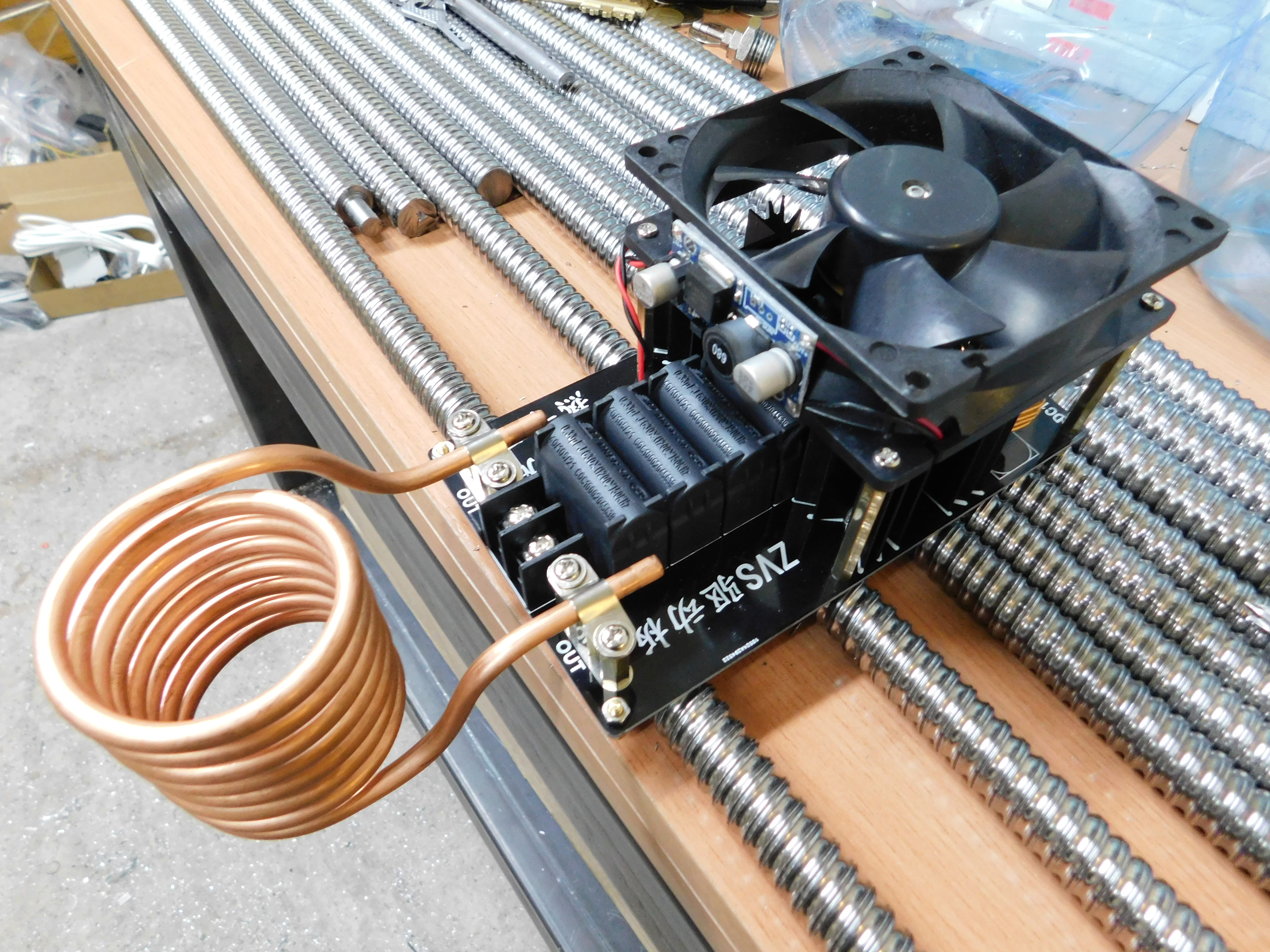

Есть намерение попробовать для отпуска концов ШВП такой нагреватель:
https://www.youtube.com/watch?v=GjnW3atXynI&t=2s
https://www.banggood.com/ru/1000W-20A-Z ... rehouse=CN
Может кто нибудь его уже применял? Как результаты? Если этот вариант не катит, то что можете посоветовать?

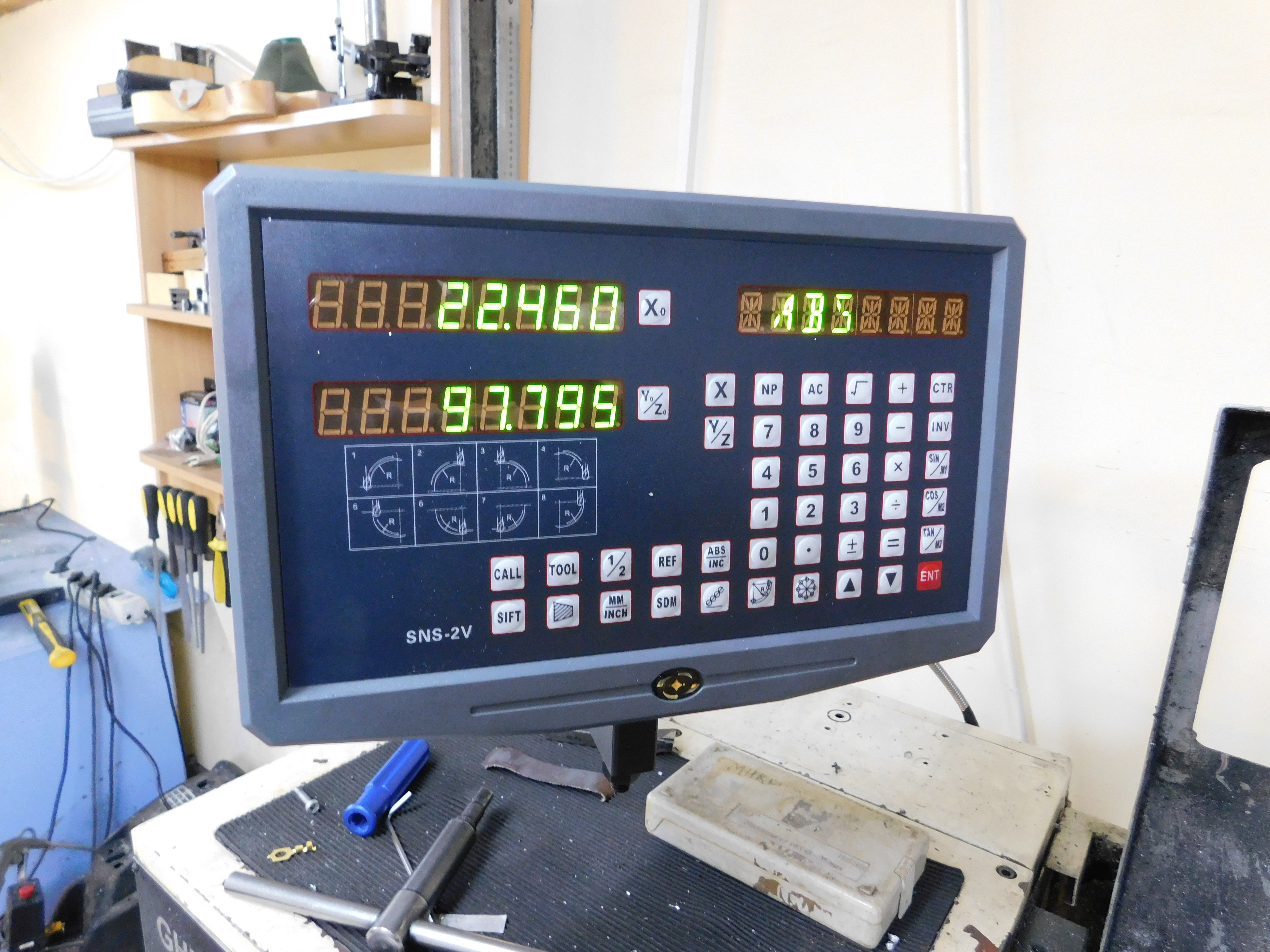

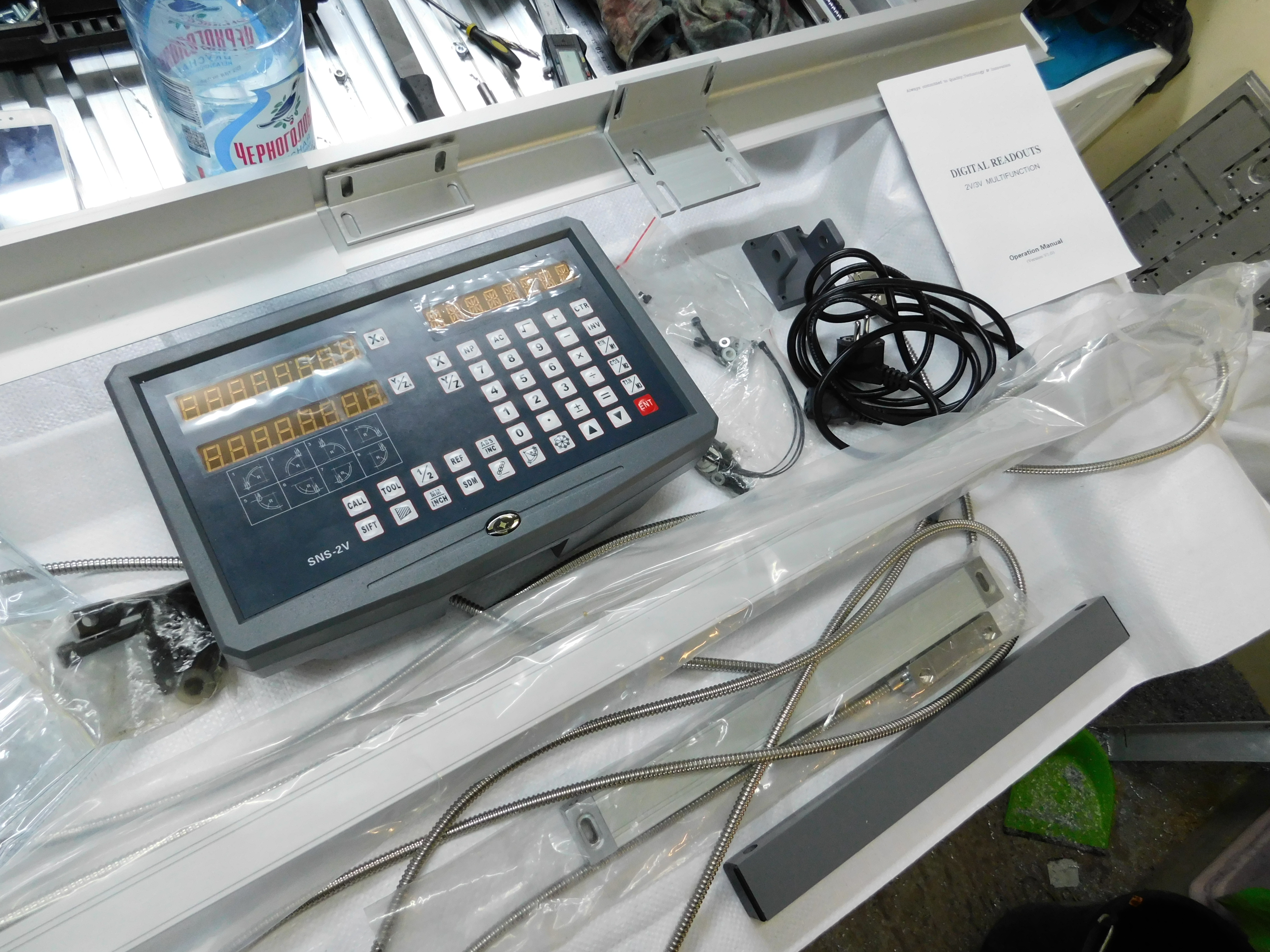

Пришла таки УЦИ на мой токарник с линейками и кучкой всяких полезностей. Буду потихоньку его ставить.
Продавца попросил о самом важном: чтобы перед отправкой проверил переключение с радиуса на диаметр. Продавец сказал что это точно есть. Брал на директлоте у продавца sergeo.
DSCN0385.JPG (9010 просмотров) <a class='original' href='./download/file.php?id=139575&mode=view' target=_blank>Загрузить оригинал (4.24 МБ)</a>
Также заказал индукционный нагреватель на 1квт. Попробую с его помощью отпускать концы ШВП винтов.

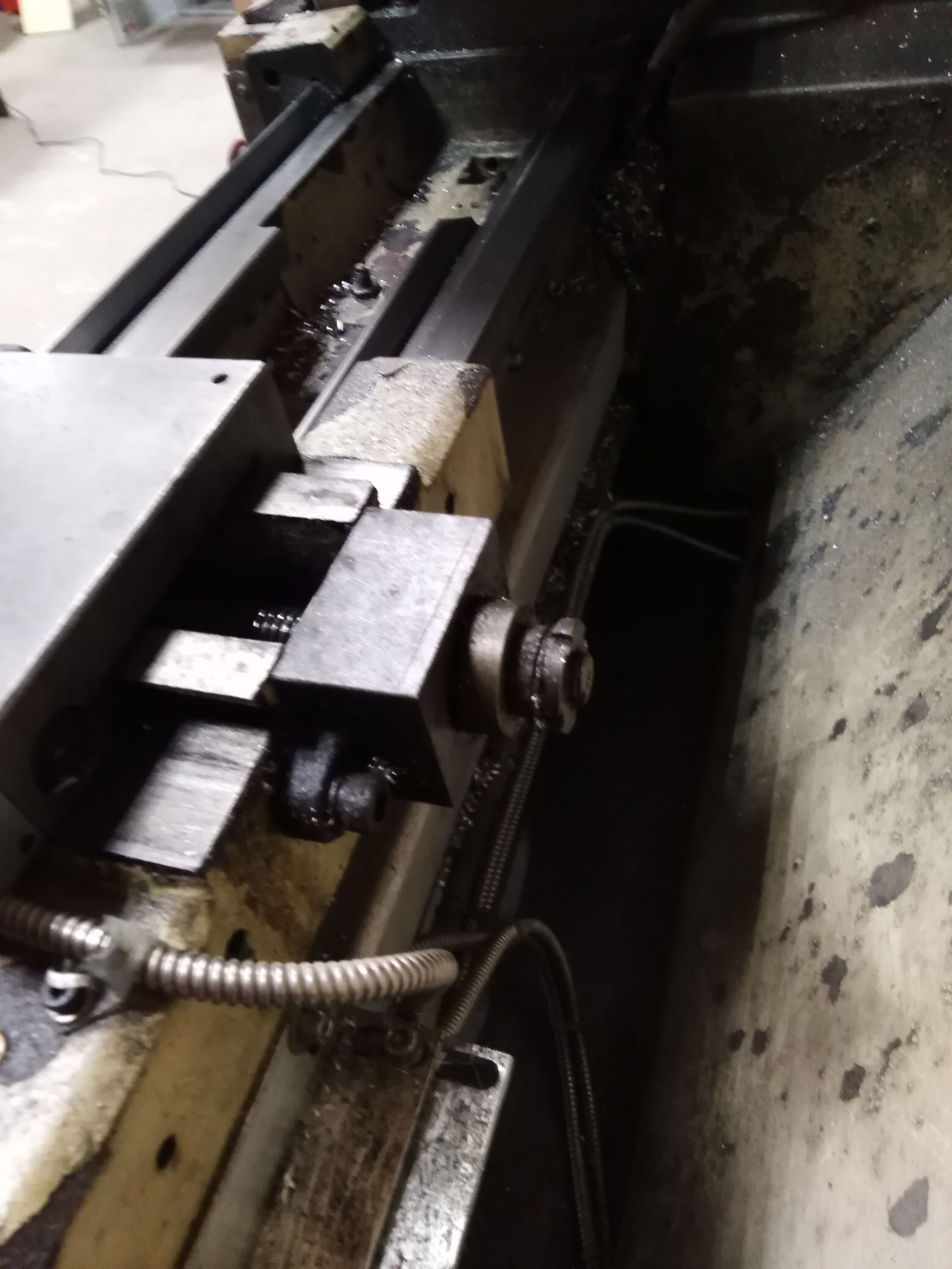

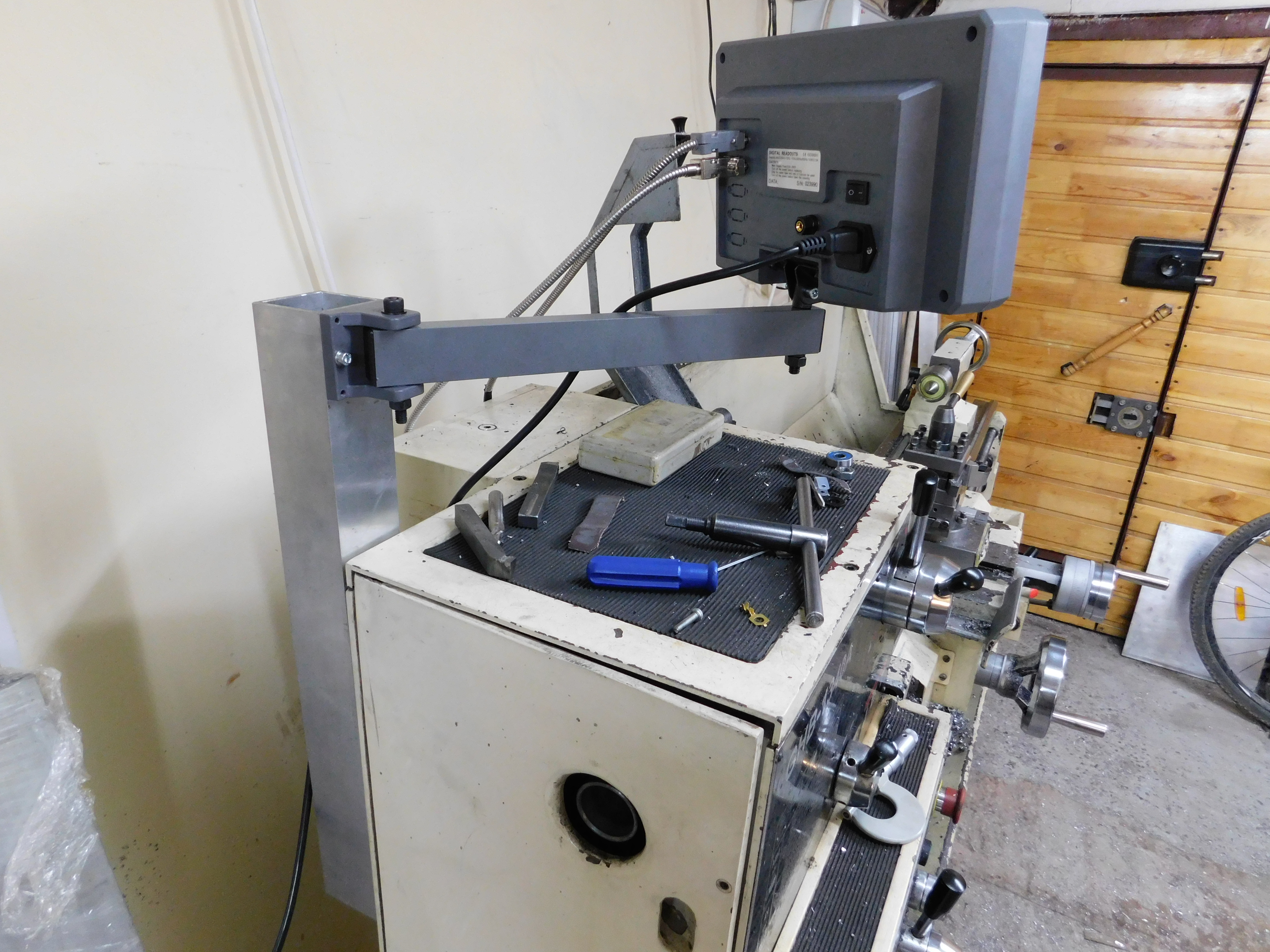

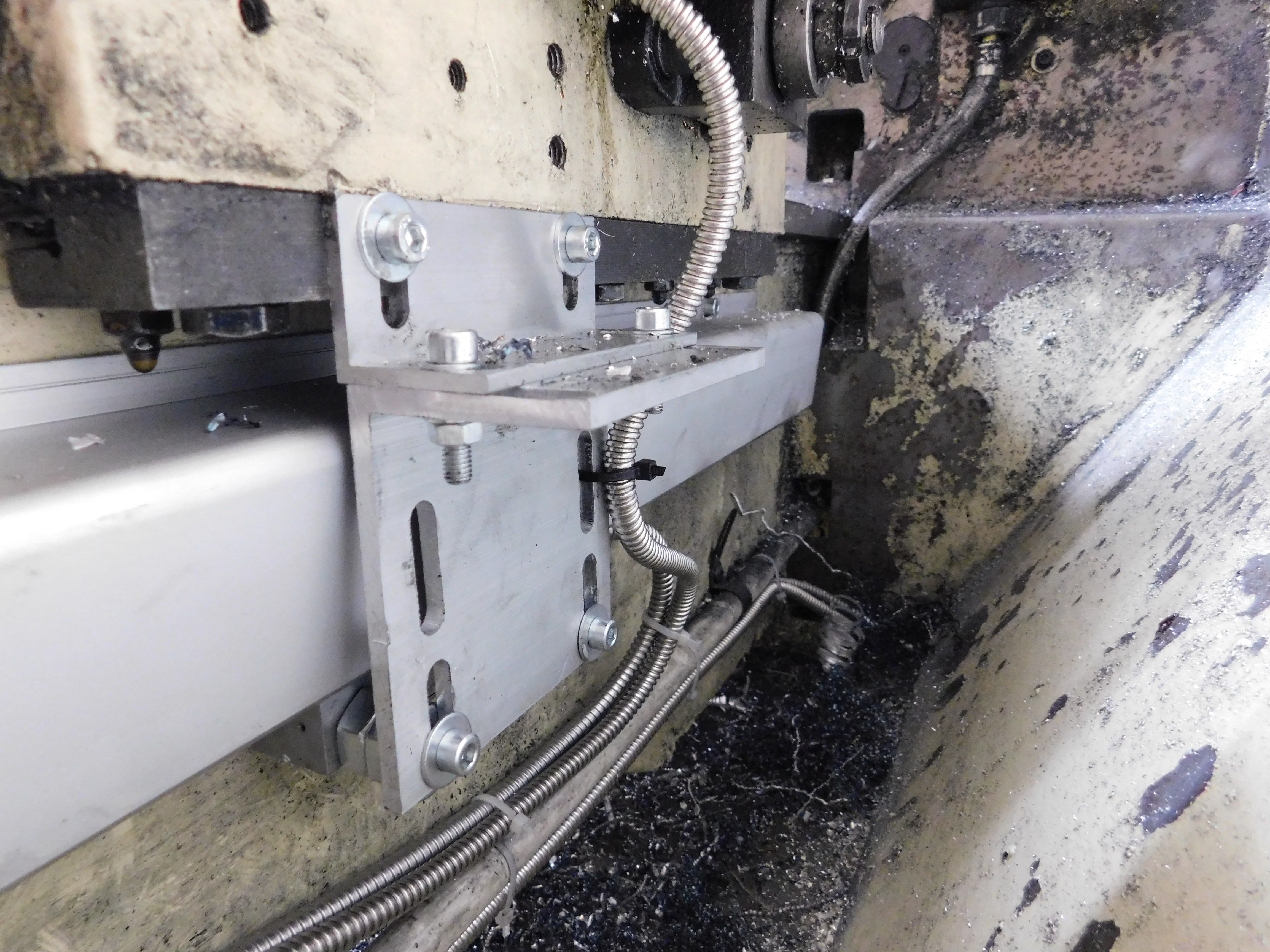

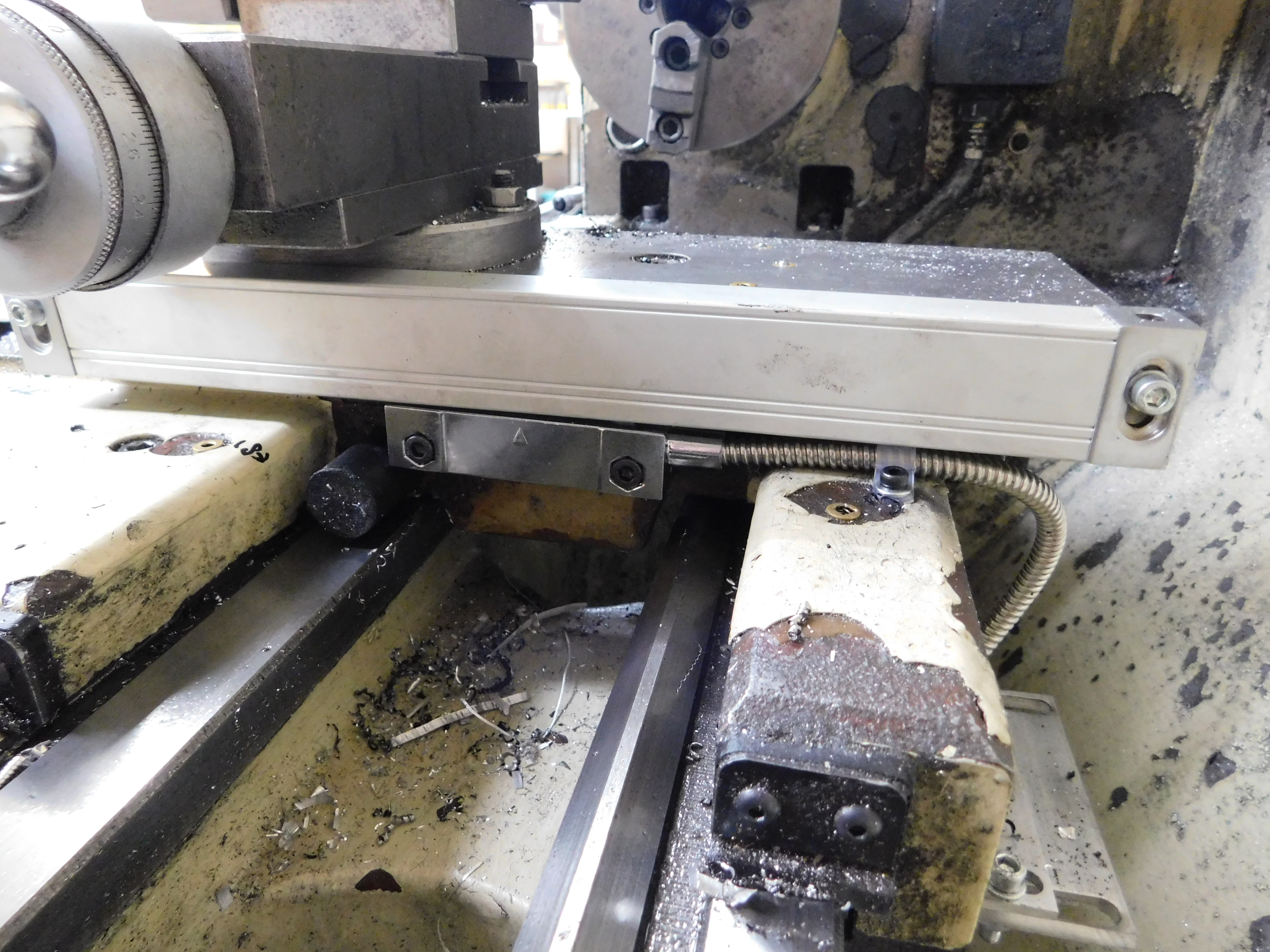

Вырвал несколько часов рабочего времени пока шла фрезеровка и потратил их на установку линеек и УЦИ к токарнику.
Линейка замера диаметра пришла на 20мм длиньше чем нужно (чётко моего размера у продавца не было), пришлось её аккуратно разбирать, резать профиль и саму линейку алмазным кругом. Но всё поставилось ка нужно:
DSCN0409.JPG (8845 просмотров) <a class='original' href='./download/file.php?id=140351&mode=view' target=_blank>Загрузить оригинал (3.93 МБ)</a>
DSCN0410.JPG (8845 просмотров) <a class='original' href='./download/file.php?id=140352&mode=view' target=_blank>Загрузить оригинал (3.98 МБ)</a>
DSCN0411.JPG (8845 просмотров) <a class='original' href='./download/file.php?id=140353&mode=view' target=_blank>Загрузить оригинал (3.96 МБ)</a>
DSCN0412.JPG (8845 просмотров) <a class='original' href='./download/file.php?id=140354&mode=view' target=_blank>Загрузить оригинал (4.04 МБ)</a>

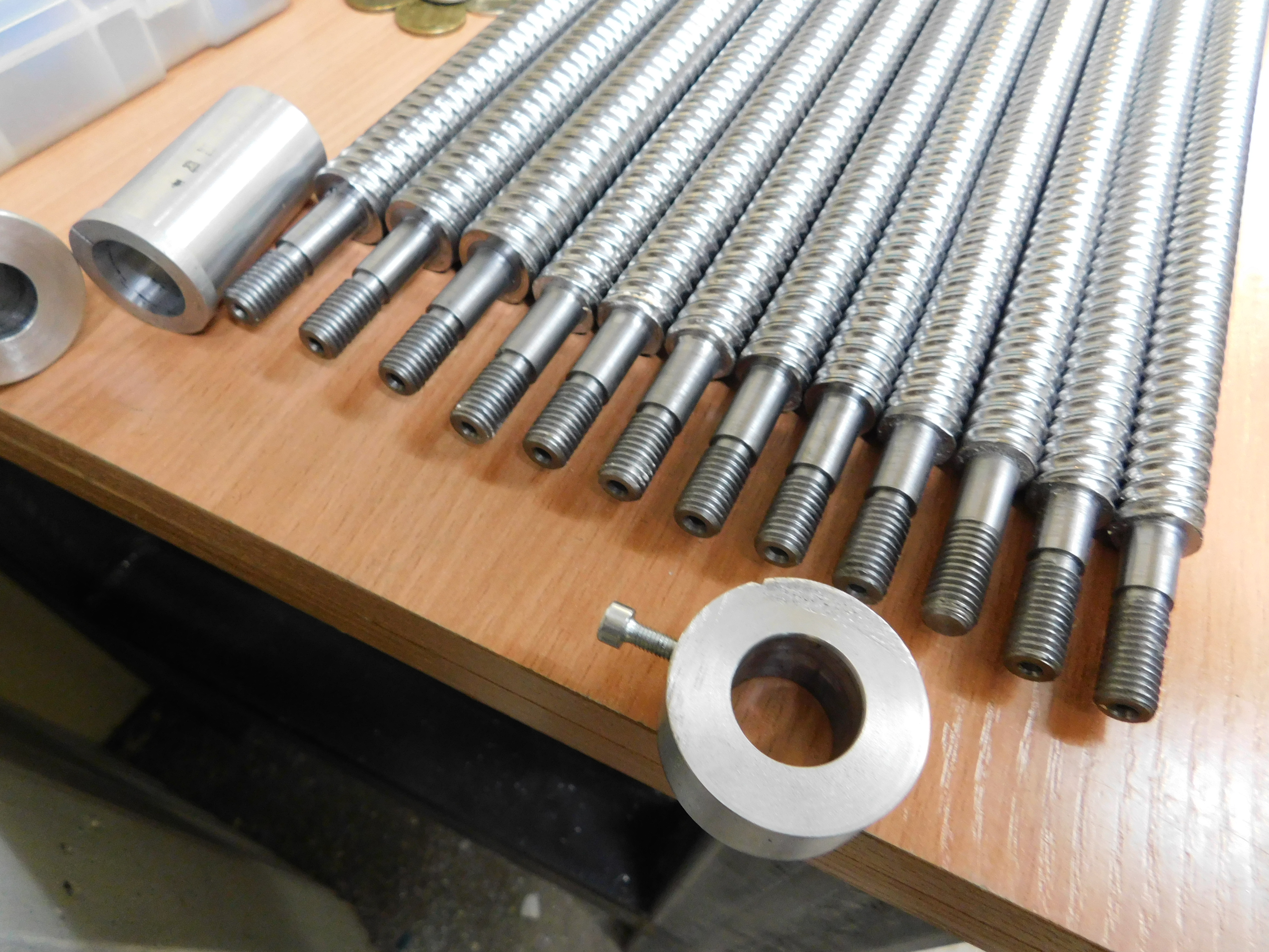

Первая партия обработанных ШВП:
DSCN0403.JPG (8845 просмотров) <a class='original' href='./download/file.php?id=140355&mode=view' target=_blank>Загрузить оригинал (4.06 МБ)</a>
Слева под винтами разжимные оправки на 16 и 20й винты. Справа центрирующее кольцо - его я надеваю на винт и устанавливаю в конце шпиндельного вала.
Дождался индукционку:
Посылка ЕМСом из Сингапура дошла примерно за 10 дней - это рекорд! Такого еще не было...

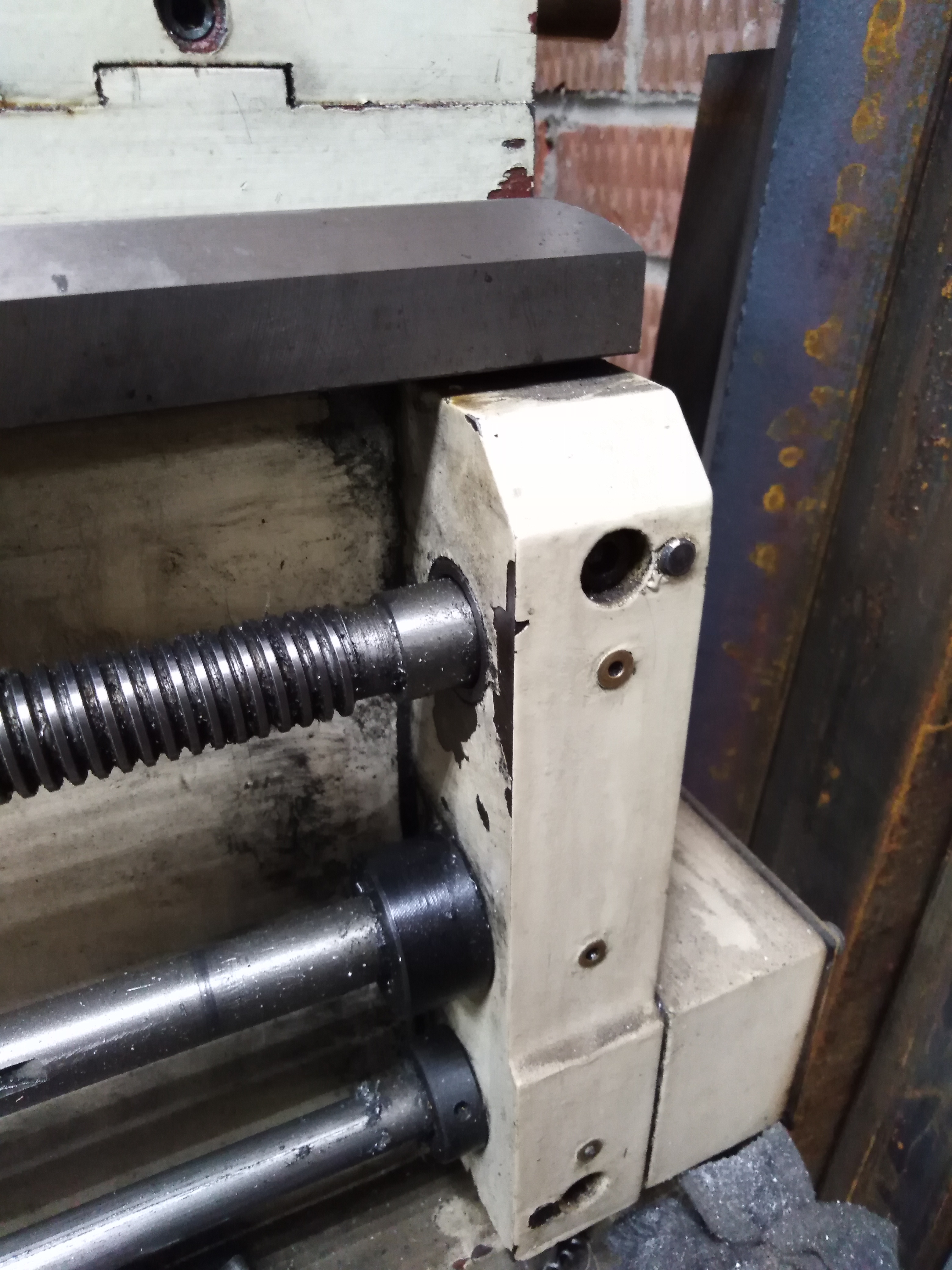

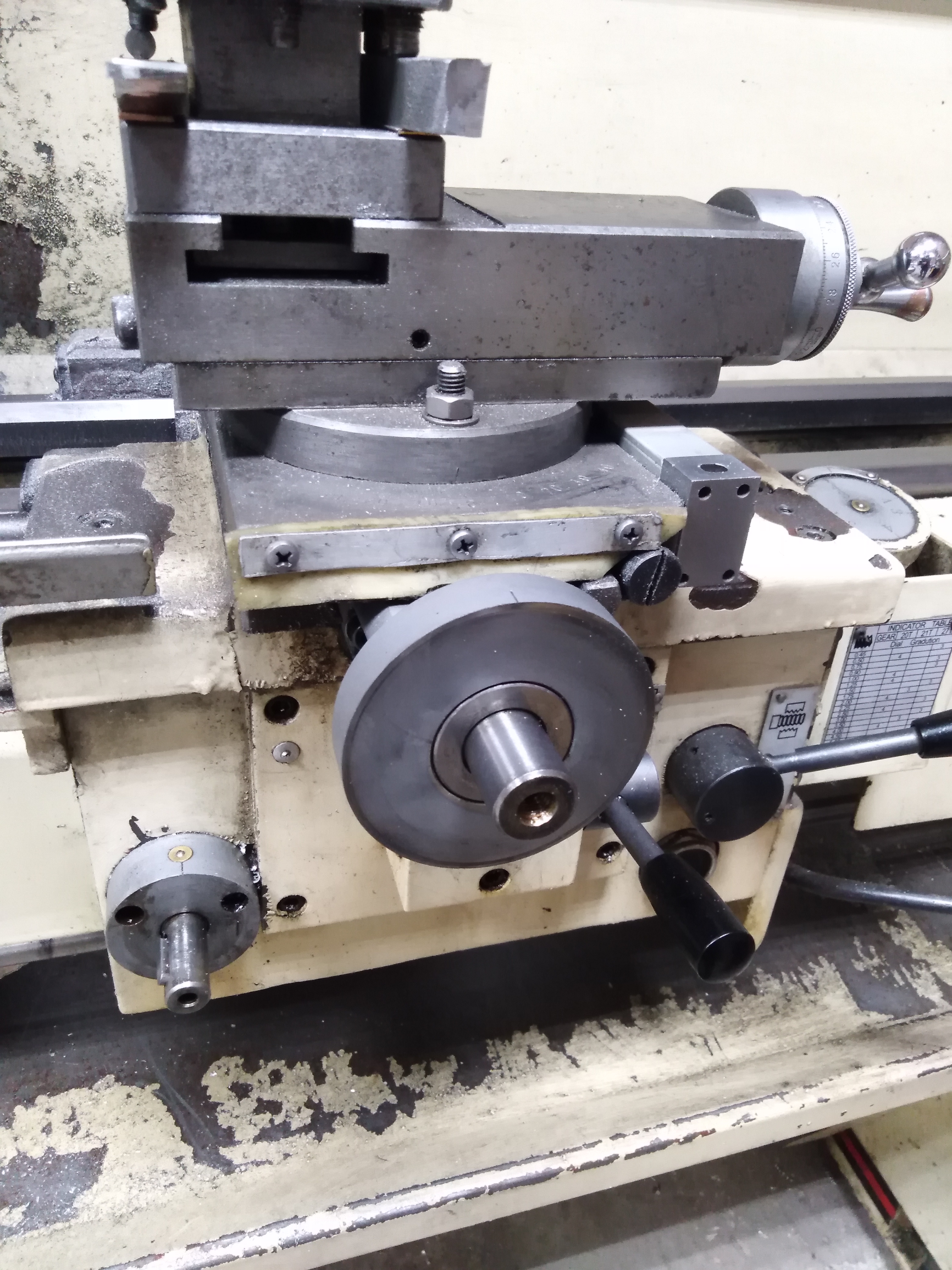

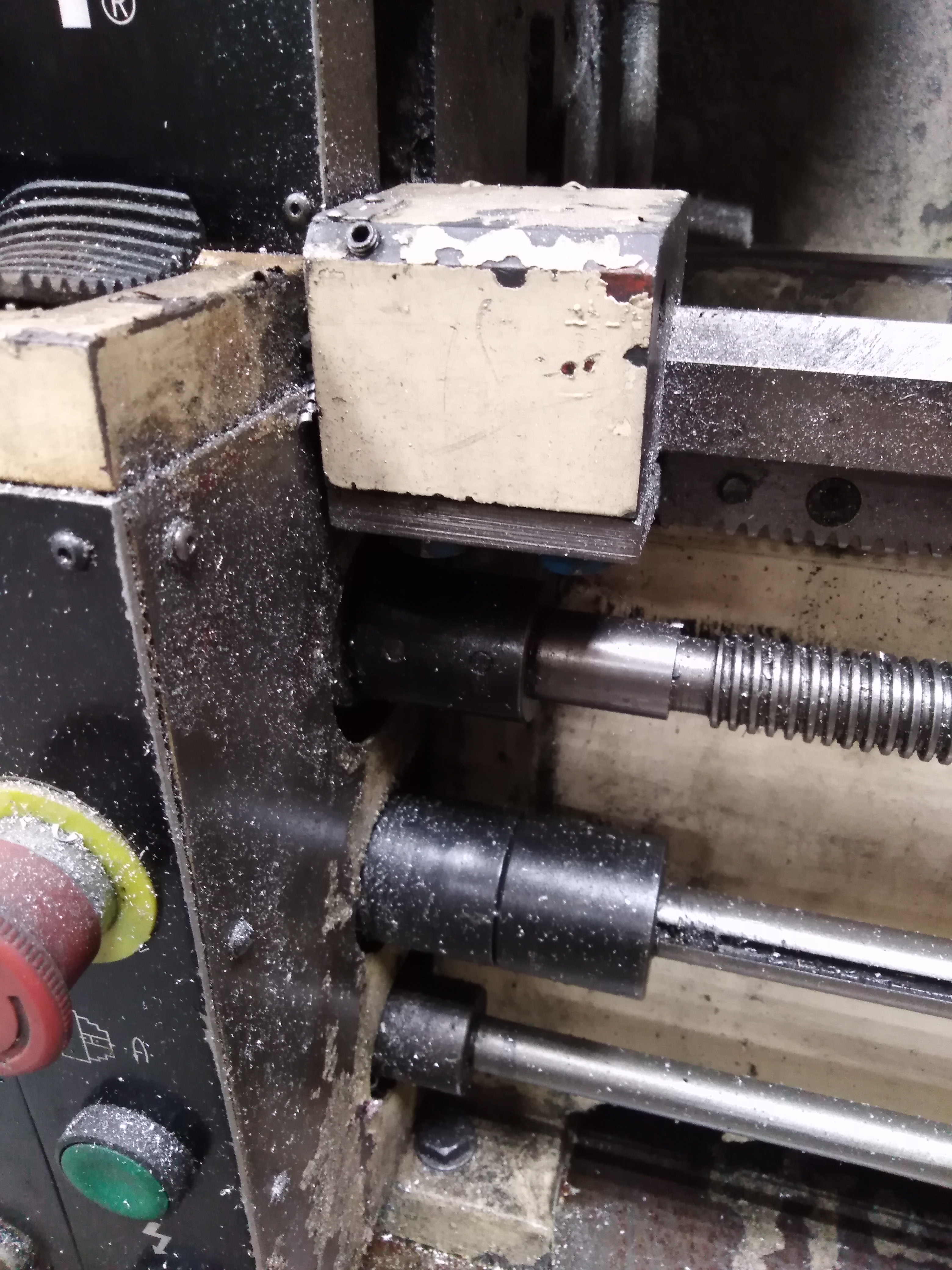

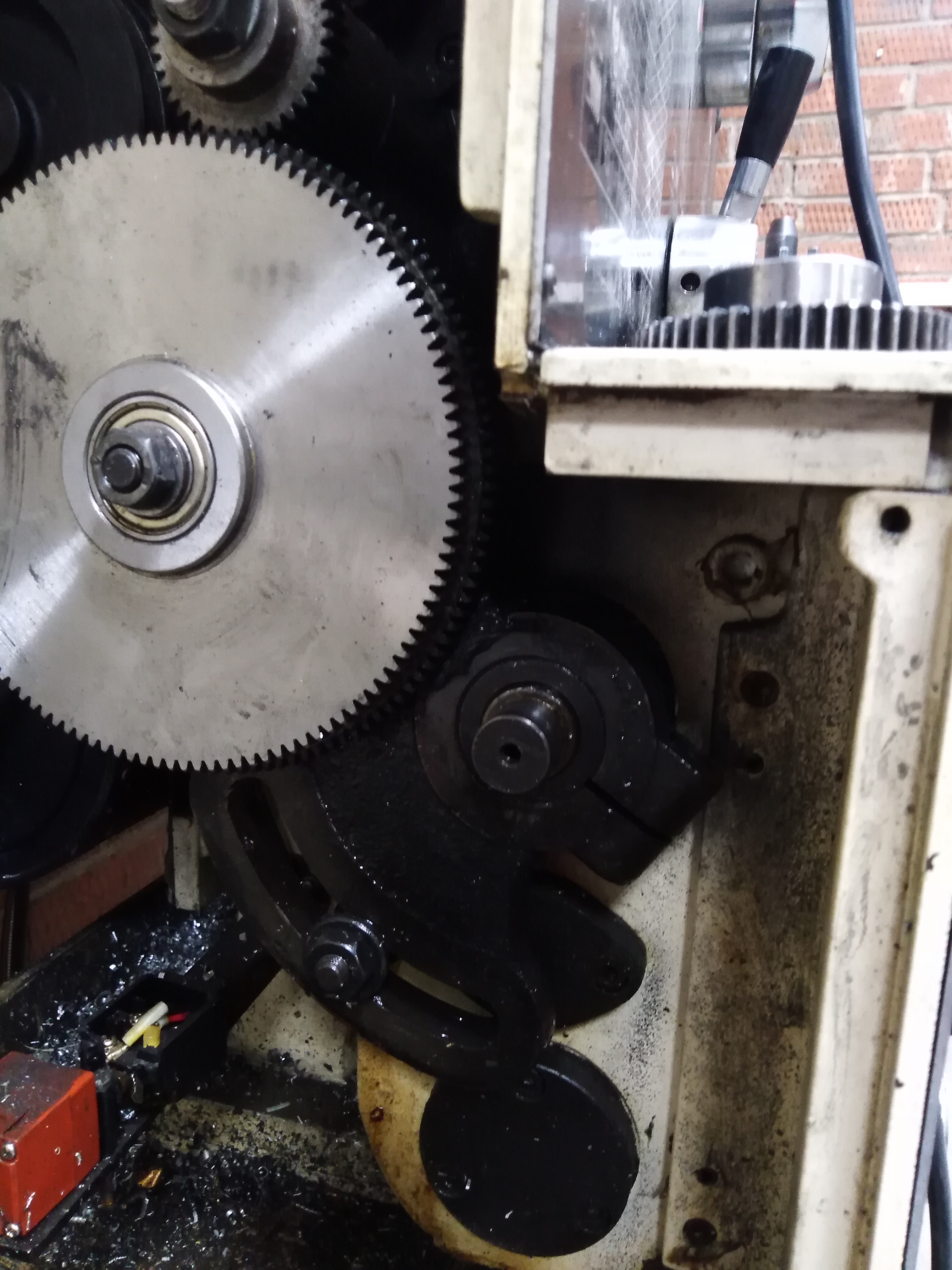

Для передачи по оси Z рассматривалось несколько возможных мест:
IMG_20200103_144058.jpg (4940 просмотров) <a class='original' href='./download/file.php?id=174351&mode=view' target=_blank>Загрузить оригинал (2.59 МБ)</a>
IMG_20200103_144107.jpg (4940 просмотров) <a class='original' href='./download/file.php?id=174352&mode=view' target=_blank>Загрузить оригинал (3.03 МБ)</a>
от установки в данные места отказался по причине долгого съёма мешающих частей

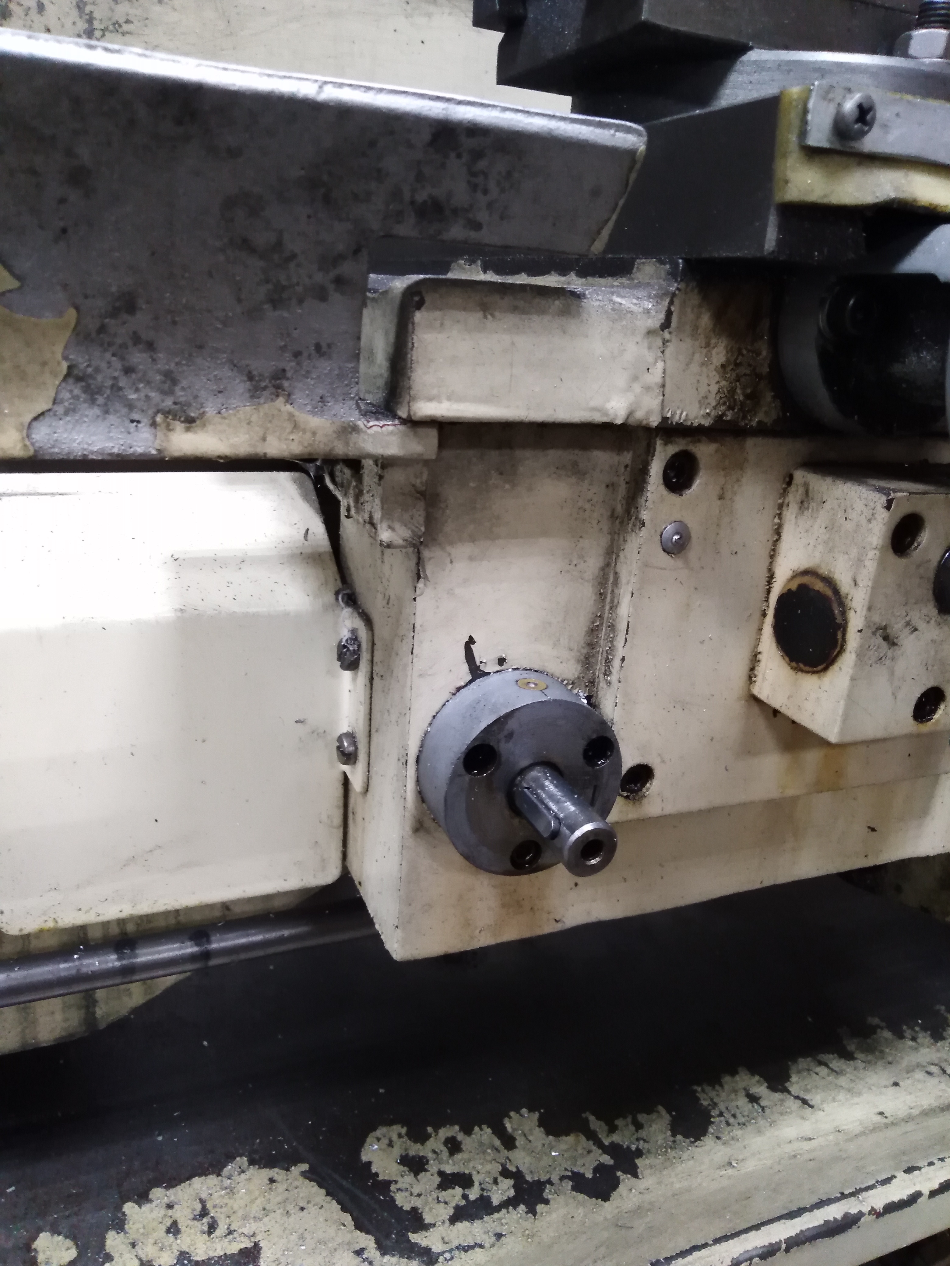

IMG_20200103_144117.jpg (4940 просмотров) <a class='original' href='./download/file.php?id=174353&mode=view' target=_blank>Загрузить оригинал (2.56 МБ)</a>
также рассматривался вариант установки шаговика на данный вал (который в центре фото).
Пришлось отказаться, вообще от всех вариантов связанных с установкой шаговика к тому что касается вала резьборезки.
IMG_20200103_144125.jpg (4940 просмотров) <a class='original' href='./download/file.php?id=174354&mode=view' target=_blank>Загрузить оригинал (2.59 МБ)</a>
Выбрал данный вариант за простоту. Фланец с стрежнями и шаговиком будет крепиться именно сюда. Штатаные 3 болта будут убраны в пользу более длинных, собирающих всю конструкцию в единое целое

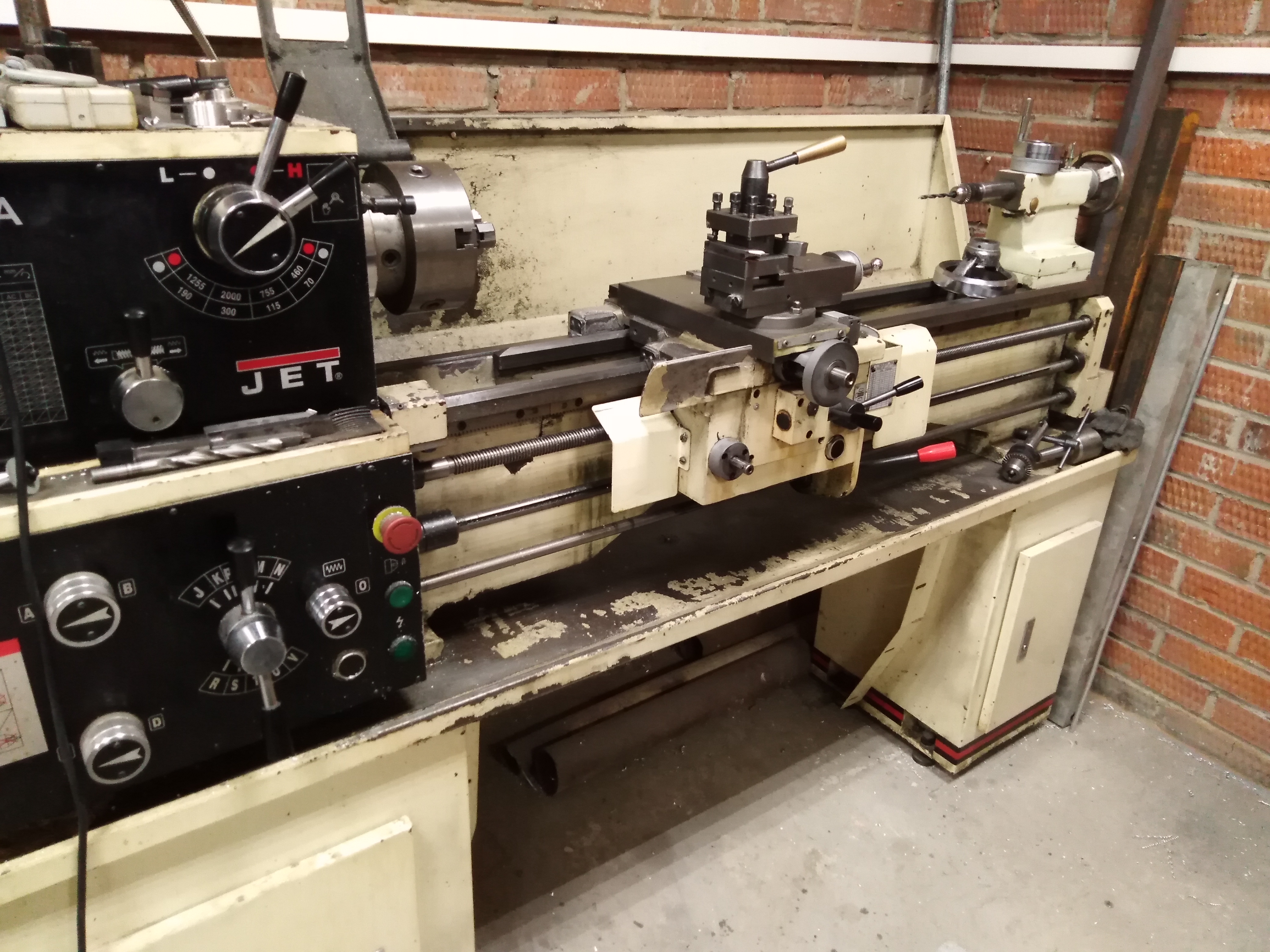

С осью Х немного проще, тк возможных мест установки шаговиков по сути 2
IMG_20200103_144133.jpg (4940 просмотров) <a class='original' href='./download/file.php?id=174355&mode=view' target=_blank>Загрузить оригинал (2.25 МБ)</a>
IMG_20200103_144139.jpg (4940 просмотров) <a class='original' href='./download/file.php?id=174356&mode=view' target=_blank>Загрузить оригинал (2.96 МБ)</a>
Остановился на последнем варианте, опять таки из-за его простоты. Шаговик будет устанавливаться также как и с осью Z. То есть фрезерованный фланец + 4 стрежня и муфта. Не надо никаких сложностей. :)
