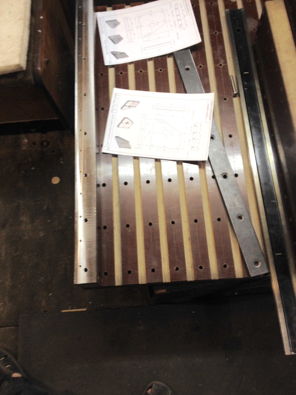

Пришли проставки под рельсы (ложементы) на станину. Сталь 15х50.
viber image ложемент.jpg (2359 просмотров) <a class='original' href='./download/file.php?id=140154&mode=view' target=_blank>Загрузить оригинал (215.66 КБ)</a>
И появилась, наконец, поверочная линейка!
Ложементы выточили в ноль, что очень порадовало. С текстолитом хуже: 0,2-0,3 мм "болтаются размеры".
Пластины Т-паза будем выравнивать уже на месте, после установки. Приготовлен большой наждачный круг.

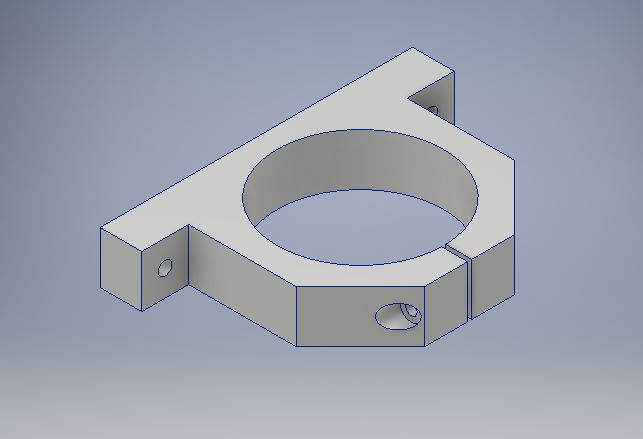

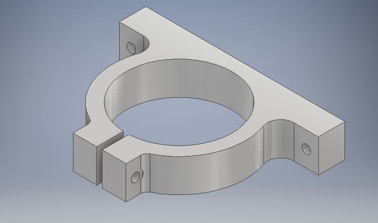

Приготовил два варианта хомутов для шпинделя:
хомут 1.JPG (2359 просмотров) <a class='original' href='./download/file.php?id=140159&mode=view' target=_blank>Загрузить оригинал (30.94 КБ)</a>
если будут сложности в изготовлении, то вариант Б:
хомут 2.JPG (2359 просмотров) <a class='original' href='./download/file.php?id=140160&mode=view' target=_blank>Загрузить оригинал (26.36 КБ)</a>
Крепеж хомута - М6, "сжатие" - М5. Высота - 25 мм.

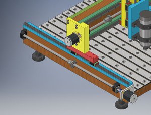

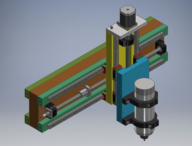

Новые "веселые" картинки:
портал 31052018.JPG (2359 просмотров) <a class='original' href='./download/file.php?id=140162&mode=view' target=_blank>Загрузить оригинал (42.54 КБ)</a>
портал на профрельсах 31052018.jpg (2359 просмотров) <a class='original' href='./download/file.php?id=140163&mode=view' target=_blank>Загрузить оригинал (179.68 КБ)</a>

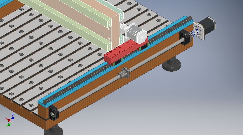

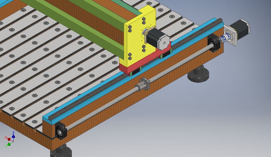

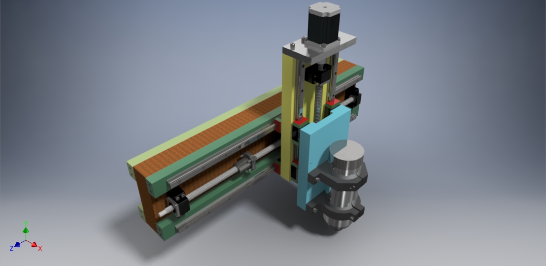

Шпиндель за середину, уменьшилась шпиндельная плита.
Избавился от держателя ШД по Z. теперь пластина(15мм) перпендикулярно плите Z(30мм). проще юстировать, проще изготовить.
Теперь портал "обложен" алюминиевым брусом (24х40) снизу и сверху, сзади и спереди, текстолит между.
без стойки.JPG (2359 просмотров) <a class='original' href='./download/file.php?id=140166&mode=view' target=_blank>Загрузить оригинал (90.52 КБ)</a>
со стойкой.JPG (2359 просмотров) <a class='original' href='./download/file.php?id=140167&mode=view' target=_blank>Загрузить оригинал (88.61 КБ)</a>

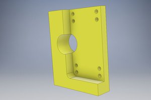

Стойка изнутри:
стойка.JPG (2359 просмотров) <a class='original' href='./download/file.php?id=140168&mode=view' target=_blank>Загрузить оригинал (28.38 КБ)</a>
Толщина стойки 40 мм, карман 23 мм.
Стойка крепится к брускам(М8х8шт). Избавился от болтов "на срез". Добавил прочность порталу.
Главное, чтобы длина брусков была одинаковой.. Если что - нужно будет отторцевать..

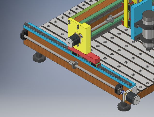

"Изломал" голову - как крепить каретки сразу к стойке портала, уже жалею что не разместил ШВП и рельсы в одной плоскости(вертикально).
Пока крепеж кареток через алюминиевый брус(30х40).
Снимок.JPG (2359 просмотров) <a class='original' href='./download/file.php?id=140172&mode=view' target=_blank>Загрузить оригинал (62.64 КБ)</a>

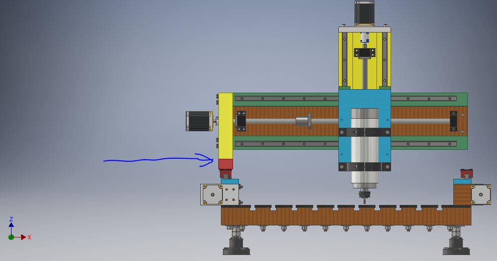

Поднять портал...
Текстолит кончился.. увеличивать Z.. Прочность..
Пока и нет необходимости. Мне нужно было Z=>160 для поворотной оси.
Возможно при большой необходимости сделаю так:
изготовлю проставку из бруса, вставлю между - на рисунке стрелка:
Снимок3.JPG (2353 просмотра) <a class='original' href='./download/file.php?id=140174&mode=view' target=_blank>Загрузить оригинал (47.88 КБ)</a>

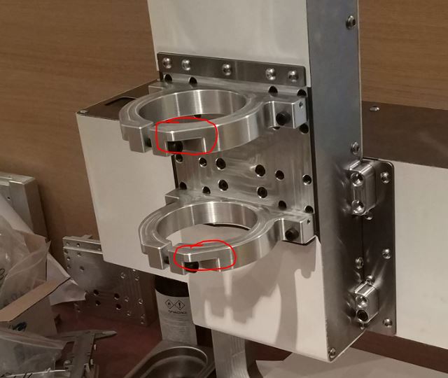

Re: Фрезерный из текстолита по дереву, алюминию 900х600х160
Хрмуты с ребрышками лучше. Ссылку уже давал.

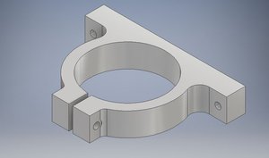

речь про эти ребрышки?
ребрышки.JPG (2328 просмотров) <a class='original' href='./download/file.php?id=140184&mode=view' target=_blank>Загрузить оригинал (47.38 КБ)</a>
Наверное про эти http://joxi.ru/ZrJaYG1f9wZlbA
Да они. Ток вставляй картинки напрямую.

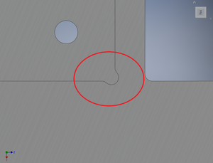

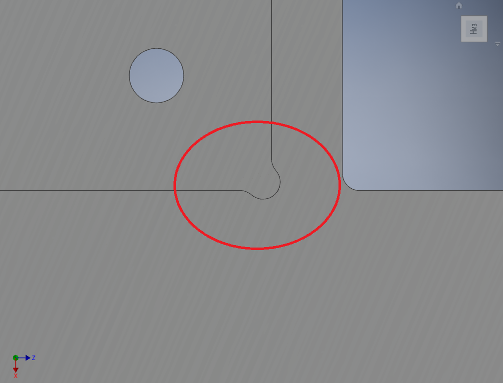

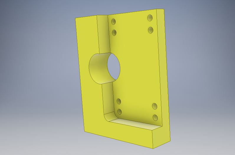

nemo-light писал(а):Стойка изнутри:
Скругление внутреннее надо убрать и сделать заход в материал. чтобы можно было вставить деталь с углом 90 град
Сайт.png (2296 просмотров) <a class='original' href='./download/file.php?id=140185&mode=view' target=_blank>Загрузить оригинал (328.83 КБ)</a>

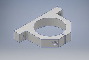

frezeryga писал(а):Да они. Ток вставляй картинки напрямую.
"напрямую" - без редакции, или с ссылкой на вашу тему?
Я немного скачал ваших фото станков, разглядываю..
Этот вариант не требует ребрышек, мое мнение.
хомут 2.JPG (2286 просмотров) <a class='original' href='./download/file.php?id=140186&mode=view' target=_blank>Загрузить оригинал (26.36 КБ)</a>
Напрямую это без левых хостингов из которых со временем все пропадет. Я делал без ребрышек непонравилось. Да и ребрышки делать ничего не стоит.
Спасибо! А я хотел фаску снимать с ответной детали.
Все будет зависеть от фрезеровщика.. В чертежах укажу оба варианта.. ну или в этом углу - отверстие, до фрезеровки кармана.
Станки ручные.

frezeryga писал(а): Хрмуты с ребрышками лучше. Ссылку уже давал.
Чем лучше?
Мой Ютуб канал.
Жесткость выше. Хомуты вырезаные тупо по контуру всетаки немного гнутся.
