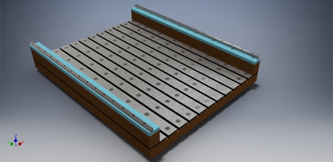

Картинки из Inventora. Детальки «раскрасил» для читабельности.

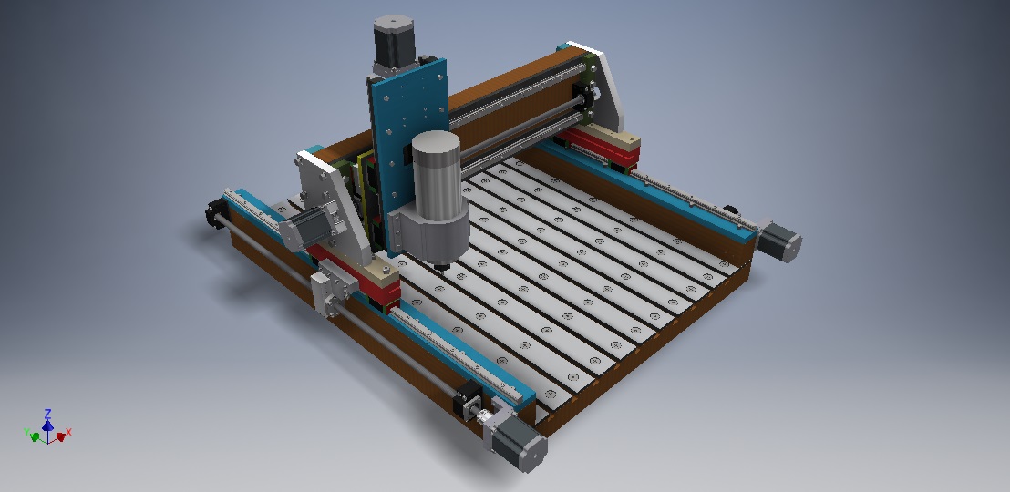

Станок, общий вид.
!станок на профрельсах2.jpg (3888 просмотров) <a class='original' href='./download/file.php?id=139875&mode=view' target=_blank>Загрузить оригинал (113.19 КБ)</a>
ну и по порядку..

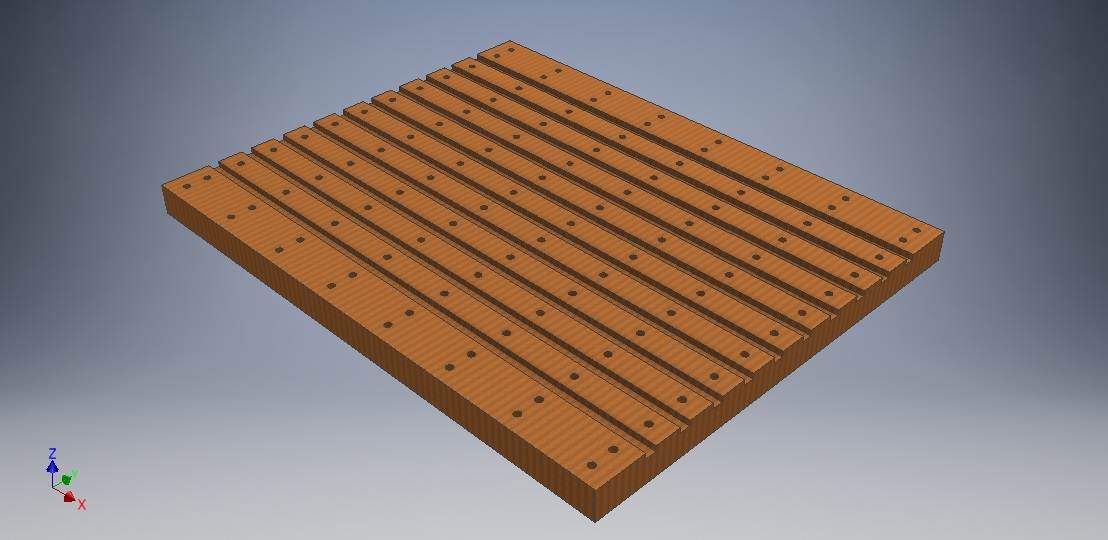

основание2.jpg (3888 просмотров) <a class='original' href='./download/file.php?id=139876&mode=view' target=_blank>Загрузить оригинал (132.33 КБ)</a>
Основание – плита из текстолита 50 мм. Размеры – 900х720. Вес 60 кг. хотя рассчетный должен был 47 кг. Причину не знаю, может «врут» весы. Тип текстолита незнаю, какой был.

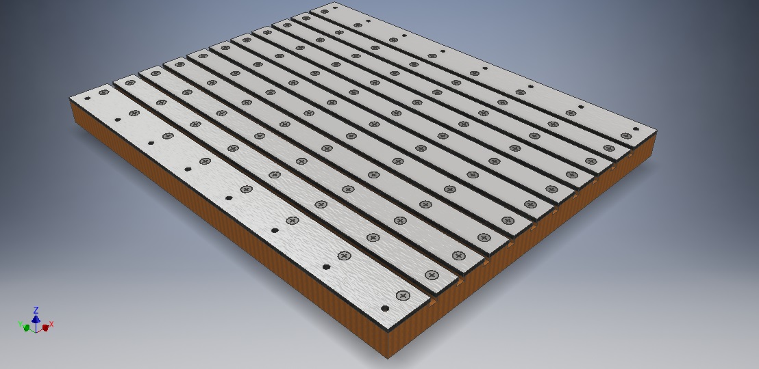

станина на профрельсах2.jpg (3888 просмотров) <a class='original' href='./download/file.php?id=139877&mode=view' target=_blank>Загрузить оригинал (149.06 КБ)</a>
Стальными пластинами 49х900х8 делаю Т-паз. Винты потай М10. Расстояние между пластинами 11 мм под крепеж М10.
станина на профрельсах3.jpg (3888 просмотров) <a class='original' href='./download/file.php?id=139878&mode=view' target=_blank>Загрузить оригинал (124.48 КБ)</a>
Боковины «подняты» все тем же текстолитом толщиной 50 мм и высотой 60 мм. Сверху ложемент под рельсы, алюминий, толщиной 15 мм. Ну и сами профильные рельсы, типоразмер 15 мм.
Пока остановлюсь, потому что есть вопросы на которые у меня нет ответов. Прошу помочь решить их опытных и знающих форумчан.
1. Достаточно ли 15х рельс. Вес портала 50 кг. Шпиндель 2,2 кВт.
2. Бюджетные рельсы от Вячеслава «своего китайца» как себя ведут? Или смотреть в сторону Hiwin?
3. Применение текстолитовой плиты в качестве основания, какие могут быть проблемы?(гигроскопичность 1%, СОЖ?)
4. Сочетание стальной полосы и текстолита не будет изгибать станину при нагреве/охлаждении.
5. Сколько делать опор для станка? 4? 6?
6. Стоит ли покрывать эпоксидной смолой фрезерованные пазы и торцы текстолита?
7. 2,2кВт для фрезеровки алюминия не мало?
Текстолит для меня новый материал, понравился тем, что под моим весом не прогнулся(900х200х50) ;) .

Re: Фрезерный из текстолита по дереву, алюминию 900х600х160
Сообщение Udjin »
nemo-light писал(а): Достаточно ли 15х рельс.
Достаточно.
nemo-light писал(а):Бюджетные рельсы от Вячеслава «своего китайца» как себя ведут? Или смотреть в сторону Hiwin?
Хивины получше. Но и от Славы работают.
nemo-light писал(а):Применение текстолитовой плиты в качестве основания, какие могут быть проблемы?
Будут выкрашиваться резьбы. Озадачьтесь закладными гайками. Хотя бы из вытяжных заклёпок, на смоле вклеить треба.
nemo-light писал(а):Сочетание стальной полосы и текстолита не будет изгибать станину при нагреве/охлаждении.
Будет. Но при температурных градиентах всё что угодно корёжит. Считайте.
Верный ход - не допускать перепадов в помещении.
nemo-light писал(а):Сколько делать опор для станка? 4? 6?
Всей плоскостью приклеить/на болты к стальному столу/раме
А там - от количества ножек отталкивайтесь.
nemo-light писал(а):Стоит ли покрывать эпоксидной смолой фрезерованные пазы и торцы текстолита?
Вопрос "диссертабельный". Моё мнение.
Стоит. Только в пазу не заливать смолу, а после предсборки и предварительной нивелировки, вклеить на смолу и притянуть болтами. Я так мыслю. Минус решения - неразборность.
nemo-light писал(а):2,2кВт для фрезеровки алюминия не мало?
На пределе.
http://www.cnc-club.ru/forum/viewtopic.php?f=28&t=19058
Однако, не все двушки слабенькие. GDK очень даже прилично грызут дюральку. Смотрите в теме, там есть видео.
Текстолит вполне норм материал. Для пущего - сделайте бутерброд из двух плит.
А вот планки т-стола вы легко повыворачиваете/повыламываете из текстолита.
Решение - много болтов, и много закладных гаек.
На портале обязательно удваивать плиту. И на боковинах можно пяток миллиметров накинуть. Иначе будет "сопливо" (кулиса портала), не хватит жёсткости при обработке алюминия. Грызть будет, конечно, но будет "дробить".
У текстолита жесткость в два раза меньше, нежели у плохонькой дюральки.
Но можно добрать толщиной.
Вес, это хорошо, для станка. Будет сложней его в резонанс вогнать, вес "глотает" колебания.
Текстолит, в этом плане весьма неплох.
Проект "Абсент".
Проект "Бумер".
Проект "Плексар".
Проект "Пропеллер".
Про мои станки есть тут.

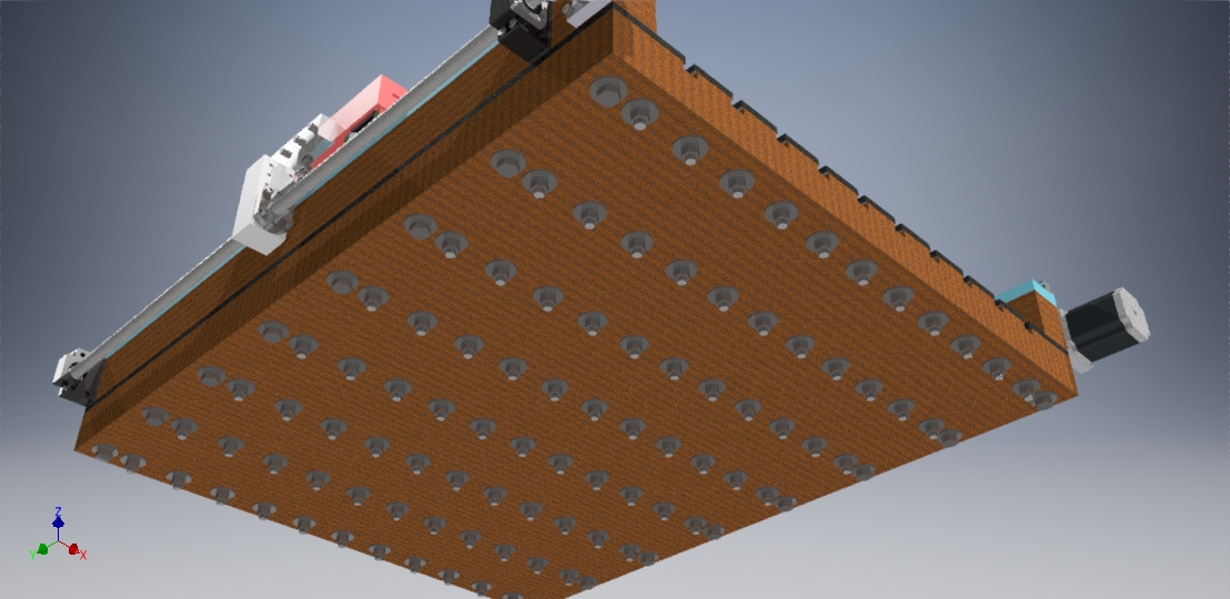

Резьбы в текстолите не планирую. Все отверстия насквозь. Тоже считаю, что нарежется не надежная резьба.
Вот вид снизу, на "частокол" крепежа:
станина на профрельсах снизу.jpg (3842 просмотра) <a class='original' href='./download/file.php?id=139880&mode=view' target=_blank>Загрузить оригинал (360.3 КБ)</a>

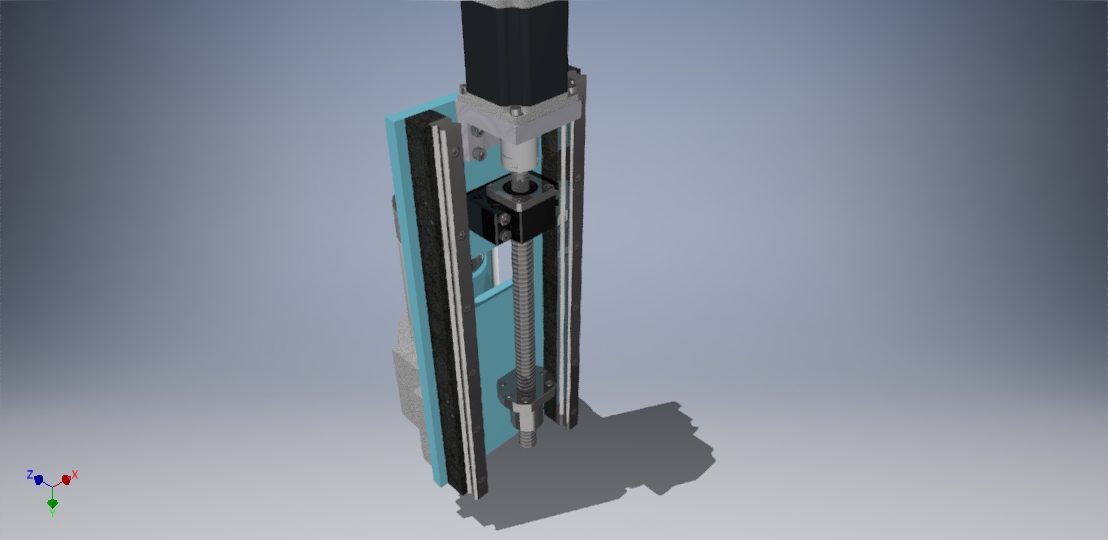

И рабочее поле по Z в реале намного меньше высоты под порталом и 160мм точно нету поскольку шпиндель в самом верхнем положении свисает ниже портала и +инструмент.
nemo-light писал(а):Текстолит для меня новый материал, понравился тем, что под моим весом не прогнулся(900х200х50)
А если попрыгать? :hehehe: Чем замерял?
Рекомендую использовать стальной прокат.
Пожалуй, для такой высоты портала, подходит вариант, где каретки прикручены к шпинделю :)

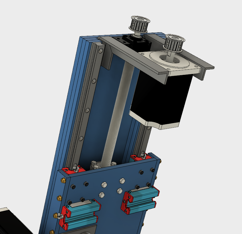

Сообщение nemo-light »

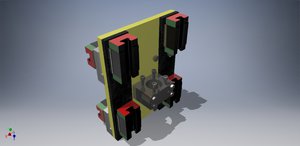

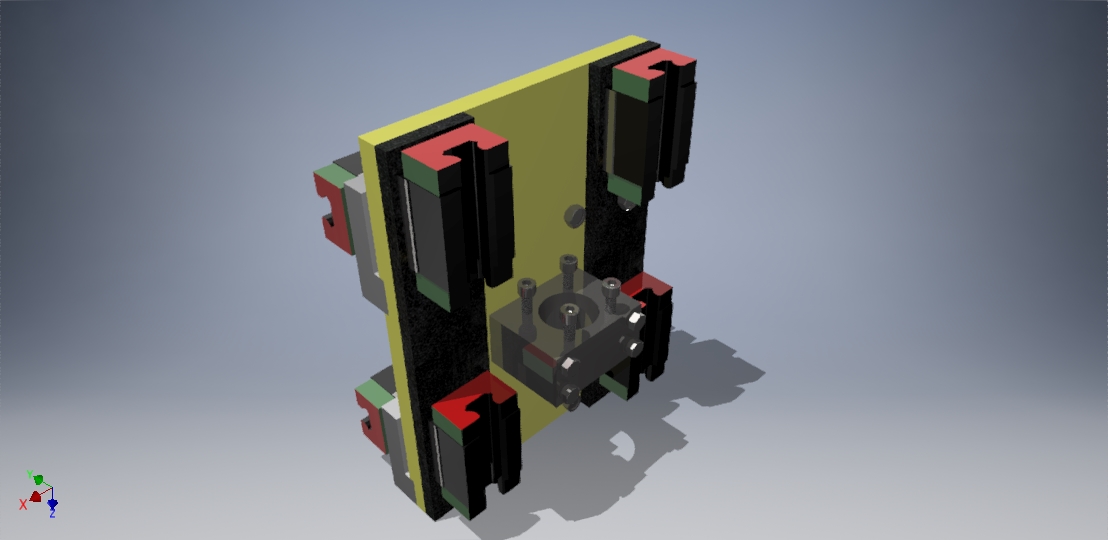

Мне кажется такая компоновка прочнее и можно применить плиты тоньше
Сборка Y на проф рельсах.jpg (3815 просмотров) <a class='original' href='./download/file.php?id=139881&mode=view' target=_blank>Загрузить оригинал (180.8 КБ)</a>
Сборка Z на профрельсах.jpg (3815 просмотров) <a class='original' href='./download/file.php?id=139882&mode=view' target=_blank>Загрузить оригинал (165.82 КБ)</a>
При такой схеме плечо сильно больше от этого жесткость сильно страдает. Портал задран на 160мм а использовать реально максимум 100. А при схеме с каретками на шпиндельной плите портал можно будет опустить уменьшив этим много разных плеч что повысит жесткость.

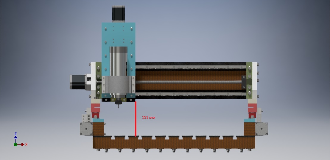

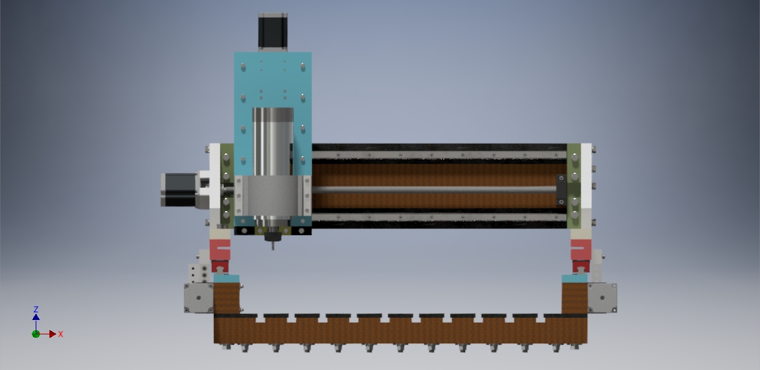

вот вид спереди
!станок на профрельсах спереди.jpg (3794 просмотра) <a class='original' href='./download/file.php?id=139887&mode=view' target=_blank>Загрузить оригинал (189.25 КБ)</a>
высокий Я(160мм) нужен для поворотной оси и хочется использовать тиски
Реальная высота обработки это та высота на которую инструмент поднимается и не всегда короткий как на скрине. Эта тема уже перетиралась 100раз.

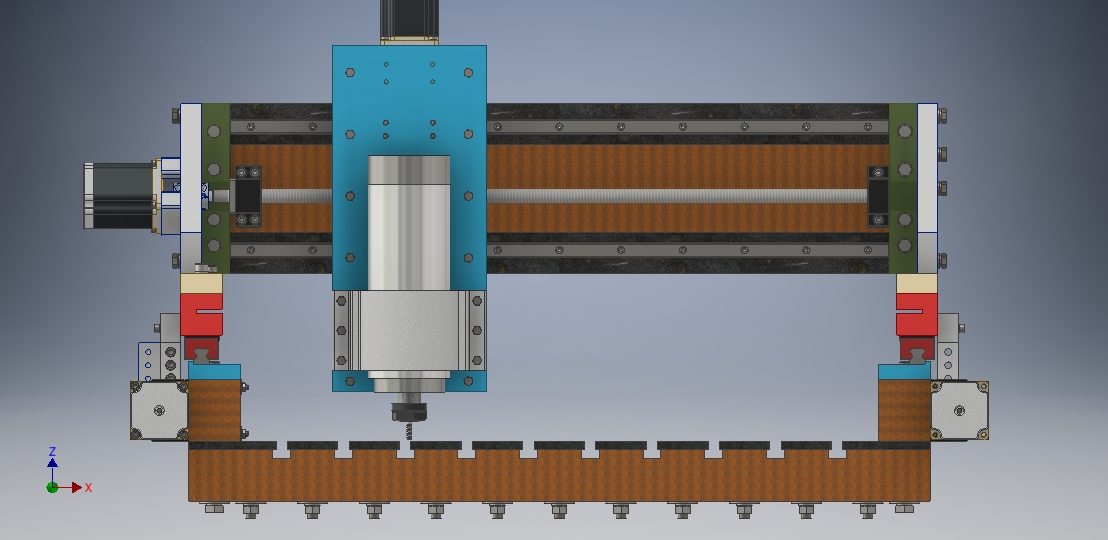

!станок на профрельсах спереди_размер.jpg (3790 просмотров) <a class='original' href='./download/file.php?id=139892&mode=view' target=_blank>Загрузить оригинал (72.13 КБ)</a>
а какие плюсы при "классической" компоновке?
Не до портала мерий а до инструмента среднестатистического с вылетом 40мм в итоге будет реально рабочих 100мм.
Плюс прямой схемы в том что шпиндель может уезжать выше низа портала и позволяет использовать весь просвет портала. От этого при равном рабочем поле на прямой схеме портал расположен значительно ниже от чего возрастает жесткость.
Еще одна неприятная мелоч обратной схемы это сама плита которая на уровне гайки шпинделя и при обработке обьемных деталей может мешать.
Также осложнена установка насадки под пылесос.

frezeryga писал(а):Реальная высота обработки это та высота на которую инструмент поднимается и не всегда короткий как на скрине. Эта тема уже перетиралась 100раз.
Я с вами согласен. Допустим длина фрезы 30 мм, и Z опустится всего на 120 мм.
!станок на профрельсах спереди Z внизу.jpg (3777 просмотров) <a class='original' href='./download/file.php?id=139893&mode=view' target=_blank>Загрузить оригинал (278.57 КБ)</a>
Ну вот при работе на столе имеем вылет 130мм при обратной схеме а при прямой схеме вылет был бы 70мм. Тоесть почти в 2 раза меньше.
Схема, где рельсы прикручены к шпинделю применима там, где ход по вертикали больше 200мм. У меня, к примеру, больше 200мм, поэтому я использую "обратку"

я попробую скомпоновать по классической схеме. Скажите какие толщины плит использовать? материал алюминий и его сплавы.. скорее всего мягкие..
Предвижу - чем толще, тем лучше.. Но хотелось бы ближе к "реалу"..
Плиты 30мм норм.
