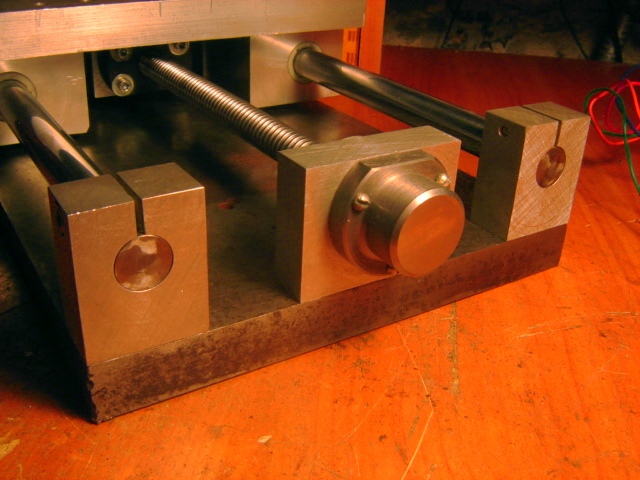

Во! Наконец добрался до фотика чтоб скинуть картинки.

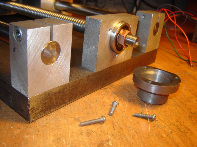

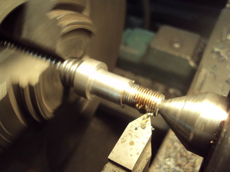

Сегодня нарезал резьбу на хвостовике винта, чтоб окончательно закрепить подшипники и избавиться от люфта в этой части. Стол почти готов скоро можно переходить к оси X.
Нарезка резьбы на токарном станке вручную. По мне так самая нудная и противная операция. Бррр. (9438 просмотров) <a class='original' href='./download/file.php?id=9323&mode=view' target=_blank>Загрузить оригинал (51.48 КБ)</a>
Радиально упорные подшипники. Правда не хватает контр гайки. Не нашел второй с таким шагом. Утро вечера мудренее. (9438 просмотров) <a class='original' href='./download/file.php?id=9324&mode=view' target=_blank>Загрузить оригинал (142.14 КБ)</a>
А так с закрытой крышкой. (9438 просмотров) <a class='original' href='./download/file.php?id=9325&mode=view' target=_blank>Загрузить оригинал (129.05 КБ)</a>

deckard51 писал(а):Нарезка резьбы на токарном станке вручную. По мне так самая нудная и противная операция. Бррр.
Значит надо твой токарник отЧПУшить! :)
deckard51 писал(а):Правда не хватает контр гайки. Не нашел второй с таким шагом. Утро вечера мудренее
А что за шаг такой хитрый, и почему он такой хитрый, если ты сам резьбу резал???

Nick писал(а):А что за шаг такой хитрый, и почему он такой хитрый, если ты сам резьбу резал???
ченить типа М10х1
резьбу то он на винте резал... а для гайки мечик нужен.

М10х1 :D Да это вобщем обычная скучная гайка. Найти не проблема.
Да токарничка конечно чпу не хватает. Надо будет занятся этим вопросом вплотную.

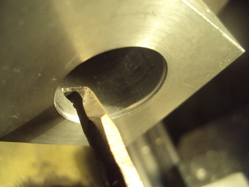

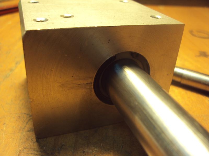

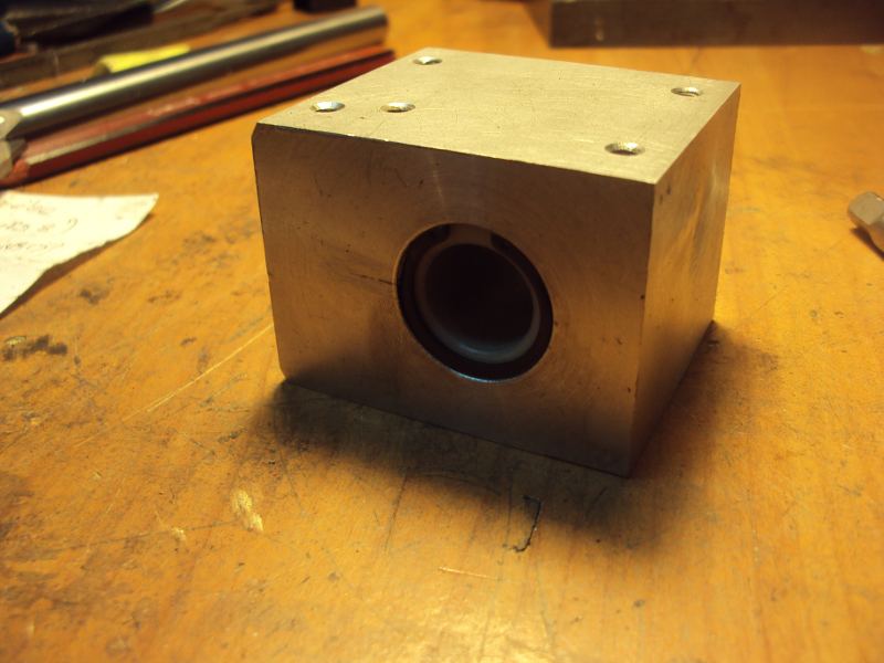

Наконец то есть чуть, чуть времени продолжить. Прежде чем приступить к оси Х, вспомнил что подшипники скольжения не закрепленны. Думал думал как это сделать, и решил применить стопорные кольца. Подшипники в корпус входят с небольшим натягом и если просто давить пальцем то не вылезают, так что кольца нужны похоже только для отчистки совести.
Как лучше сделать защиту от стружки ? Вот что не дает мне покоя !
Нарезка канавки под стопор. (9359 просмотров) <a class='original' href='./download/file.php?id=9468&mode=view' target=_blank>Загрузить оригинал (49.74 КБ)</a>
В сборе. (9359 просмотров) <a class='original' href='./download/file.php?id=9469&mode=view' target=_blank>Загрузить оригинал (71.77 КБ)</a>
В сборе.

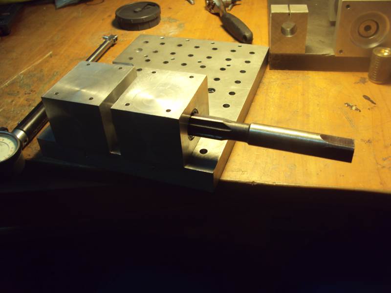

Ползуны окончательно закреплены на столе с применением резьбового клея. И прошелся разверточкой чтоб сгладить деформации после запрессовки втулок. Зазор вал подшипник после обработки получился 0.035 мм. (9359 просмотров) <a class='original' href='./download/file.php?id=9471&mode=view' target=_blank>Загрузить оригинал (50.99 КБ)</a>

deckard51 писал(а):Как лучше сделать защиту от стружки
фланцем прижать кольцо из резины/пластика и/или войлока.

А фторопласт пойдет для данной цели? Я сначала тоже думал про войлок, выточить фланчик в него колечко из войлока вставить и прижать винтиками.
А сейчас в голову идея пришла сделать вот так как на картинке.

Фторопласт не подойдёт - в него стружка будет "вдавливаться".

Бывают резиновые грязесъемники похожей конфигурации (как я на рисунке изобразил). Думаю если манжета плотно будет вал обжимать, то все ок будет. Или лучше всетаки войлок шайбочкой прижать ?
Re: Доведение до ума станка 200*150*93
Резина лучше - она стружку в итоге вытолкнет из себя, а в фторопласте она так и останется.
