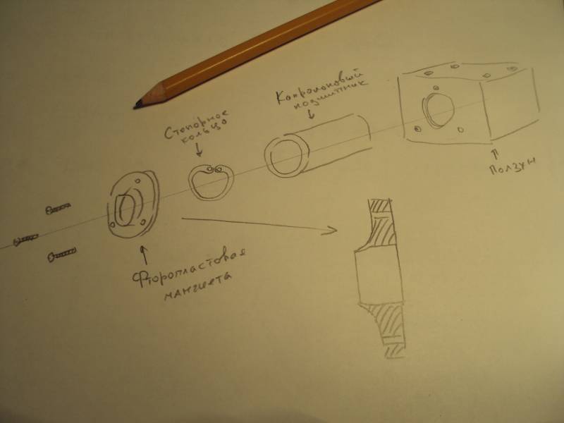

А фторопласт пойдет для данной цели? Я сначала тоже думал про войлок, выточить фланчик в него колечко из войлока вставить и прижать винтиками.
А сейчас в голову идея пришла сделать вот так как на картинке.
Luonnos.JPG (9698 просмотров) <a class='original' href='./download/file.php?id=9496&sid=e25db09512cee090f269e76660e7ef06&mode=view' target=_blank>Загрузить оригинал (34.67 КБ)</a>

плюс войлока - он масло держать будет. можно возлок на внутренние торцы поставить. исключительно для смазки.
втулки бронза ?
deckard51
Сообщения: 89
Зарегистрирован: 20 апр 2012, 20:46
Репутация: 21
Re: Доведение до ума станка 200*150*93
Сообщение deckard51 »
На оси У - капролон. А на остальных двух осях бронза.
А что за возлок ??? :shock:
Это он войлок так обозвал. :)
Фторопласт не подойдёт - в него стружка будет "вдавливаться".

Бывают резиновые грязесъемники похожей конфигурации (как я на рисунке изобразил). Думаю если манжета плотно будет вал обжимать, то все ок будет. Или лучше всетаки войлок шайбочкой прижать ?
Резина лучше - она стружку в итоге вытолкнет из себя, а в фторопласте она так и останется.
