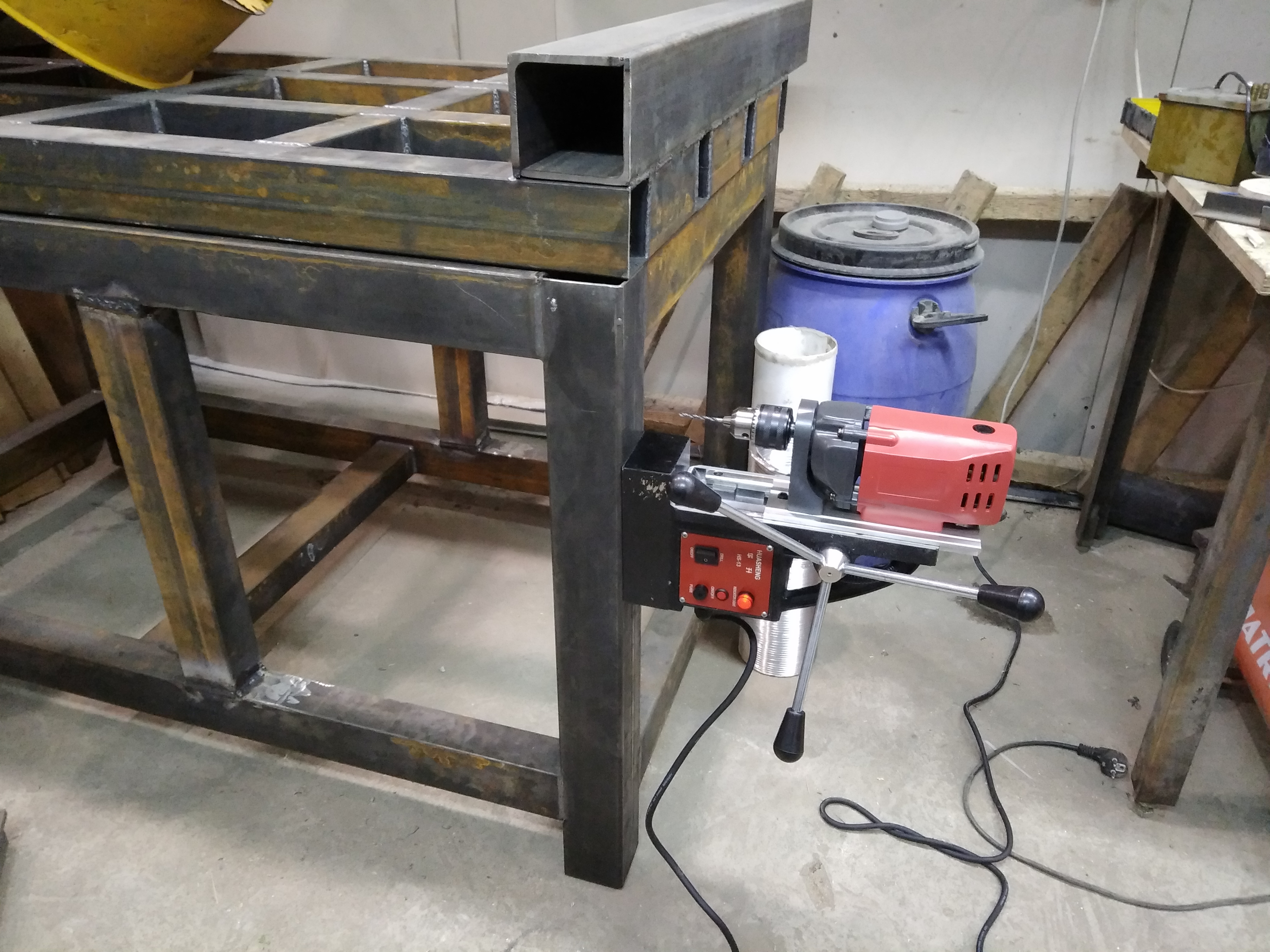

есть - "дрель на магнитной стойке" -
Изображение - стойка с магнитом.

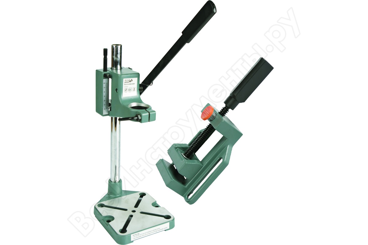

Taganrog писал(а):Ты забыл уточнить что это стоит 100К. какбы мне за дрель и 30к дороговато.

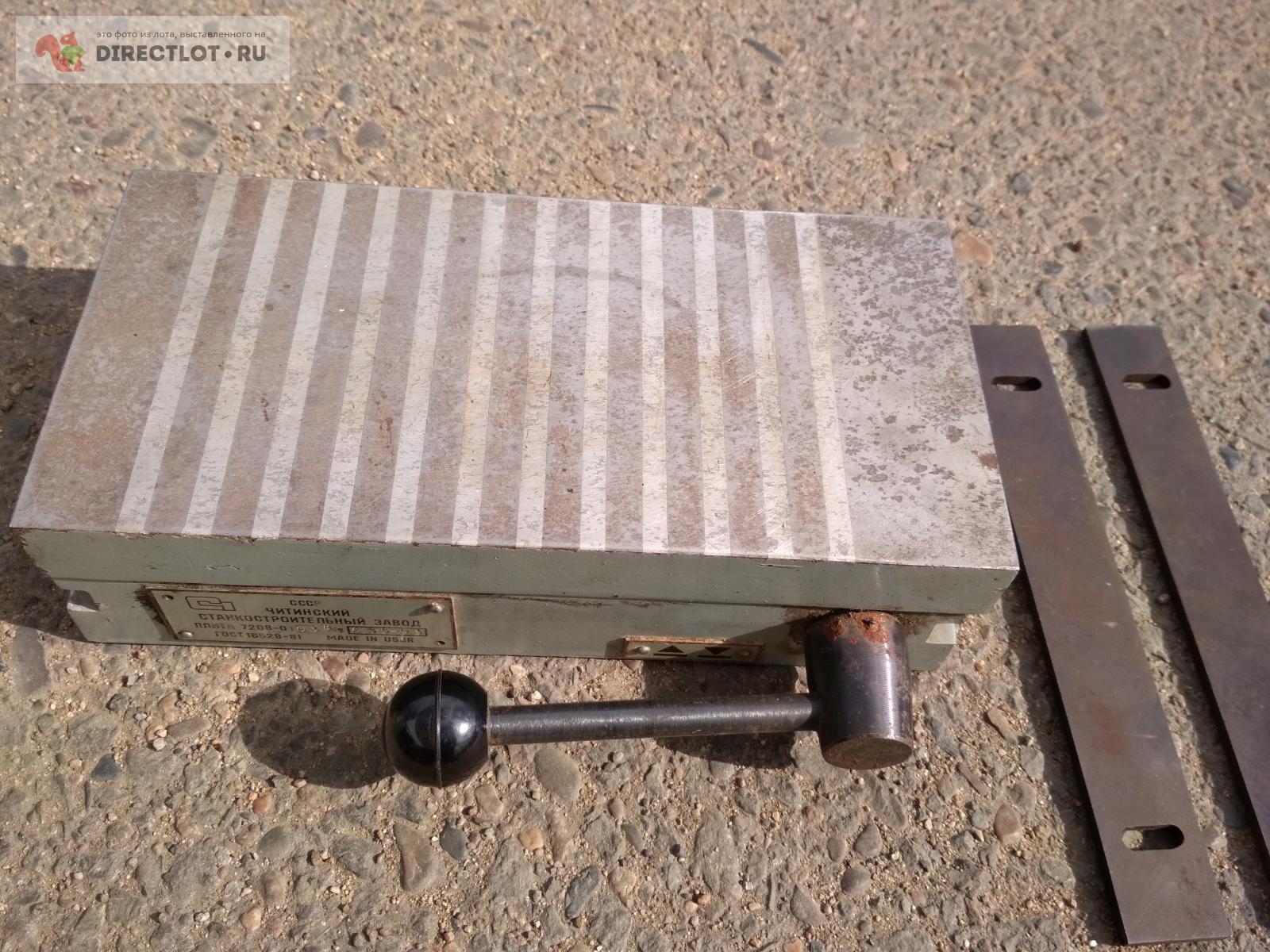

Я бы купил бэушную магнитную плиту.
плюс к ней бы прикрутил стойку для дрели, общий бюджет - шесть-семь тысяч.
1027244.jpg (5998 просмотров) <a class='original' href='./download/file.php?id=136538&mode=view' target=_blank>Загрузить оригинал (73.72 КБ)</a>
плита.jpg (5998 просмотров) <a class='original' href='./download/file.php?id=136537&mode=view' target=_blank>Загрузить оригинал (323.6 КБ)</a>
Плиту могу подогнать за пятёрку.

megagad
Сообщения: 3152
Репутация: 712
Re: Какой дрелью пользуетесь?
Сообщение megagad »
Taganrog писал(а):Честно говоря я просто не понимаю, за что таки деньги платить в этих дрелях?
направляйки плюс магнит с усилием отрыва в 10-15-20 килоньютонов(в среднем по больнице - минимум 10кН, максимум видел 35-40кН) плюс нормальный "шпиндель" у сверлилки. А, да - ещё редуктор - там обороты 300-600 Об/мин в среднем. Редко до тысячи(обычно меньше).

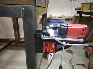

наконец то приехала дрелька. После ручной-кайф. теперь можно продолжать.
IMG_20180522_201040.jpg (5743 просмотра) <a class='original' href='./download/file.php?id=139567&mode=view' target=_blank>Загрузить оригинал (4.38 МБ)</a>
IMG_20180522_201051.jpg (5743 просмотра) <a class='original' href='./download/file.php?id=139568&mode=view' target=_blank>Загрузить оригинал (4.17 МБ)</a>
