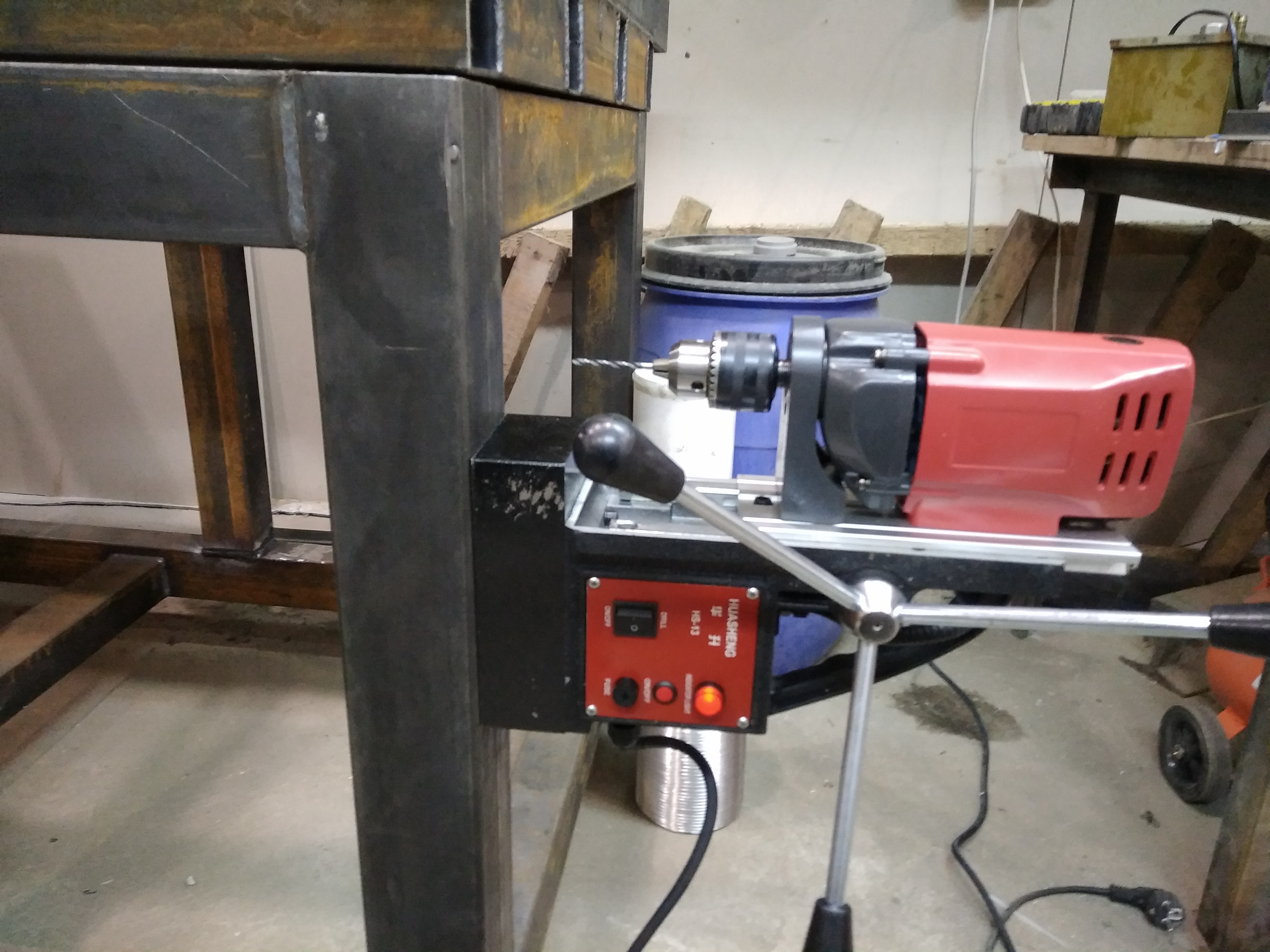

наконец то приехала дрелька. После ручной-кайф. теперь можно продолжать.
IMG_20180522_201040.jpg (5738 просмотров) <a class='original' href='./download/file.php?id=139567&mode=view' target=_blank>Загрузить оригинал (4.38 МБ)</a>
IMG_20180522_201051.jpg (5738 просмотров) <a class='original' href='./download/file.php?id=139568&mode=view' target=_blank>Загрузить оригинал (4.17 МБ)</a>
