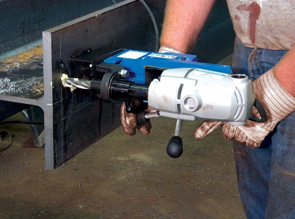

Подскажите пожалуйста кто чем сверлит стальные накладки под рельсы и стальной прокат? Предполагается сверловка нескольких сотен отверстий в сварной раме.Толщины от 3 до 8мм. И в вертикальной плоскости и в горизонтальной. Ручной дрелью сделаю реально криво. Хотелось бы сделать перпендикулярно и как можно ровнее. Может приспособа есть какая ? Первая мысль была про магнитную дрель типо такой:
drel-magnitnaja-stojke-magnite-stanine-jelektromagnitnaja-1.jpg (6225 просмотров) <a class='original' href='./download/file.php?id=136517&mode=view' target=_blank>Загрузить оригинал (58.42 КБ)</a>
но 30к за нее отдавать реально дорого, плюс там какойто свой патрон стоит.

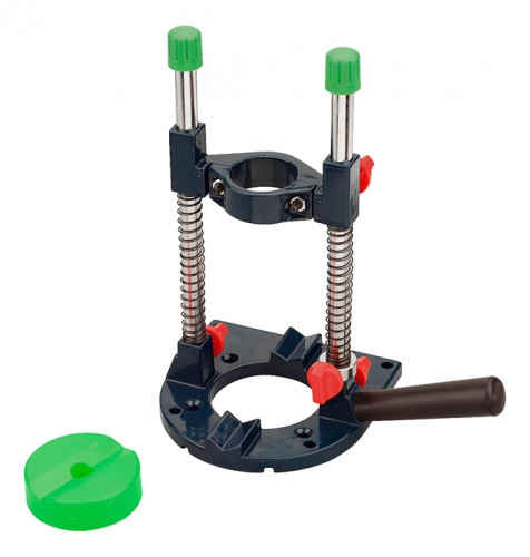

Не знаю насколько дурацкая идея - может как-то использовать ручной фрезер у него довольно толстые вертикальные направляющие и цанга 8мм...
Ну или такую штуку:
606110541_w640_h640_778400_101.jpg (6197 просмотров) <a class='original' href='./download/file.php?id=136518&mode=view' target=_blank>Загрузить оригинал (34.78 КБ)</a>

shatrovmaxim писал(а):Ну или такую штуку:
Такой штукой пробовал пользоваться . Люфтит она нещадно.

Taganrog писал(а):Предполагается сверловка нескольких сотен отверстий в сварной раме.Толщины от 3 до 8мм. И в вертикальной плоскости и в горизонтальной. Ручной дрелью сделаю реально криво. Хотелось бы сделать перпендикулярно и как можно ровнее. Может приспособа есть какая ?
есть - "дрель на магнитной стойке" - патрон обычный, только добавлен магнитный фиксатор. Если хочется "колхоза" - докупается к обычной дрели стойка(вертикальная), сдирается стол и приваривается к трубе пара струбцин.
О! нашёл:
Изображение - стойка с магнитом.

Ты забыл уточнить что это стоит 100К. какбы мне за дрель и 30к дороговато.

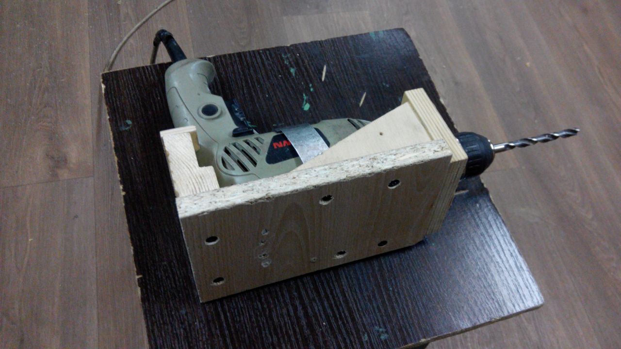

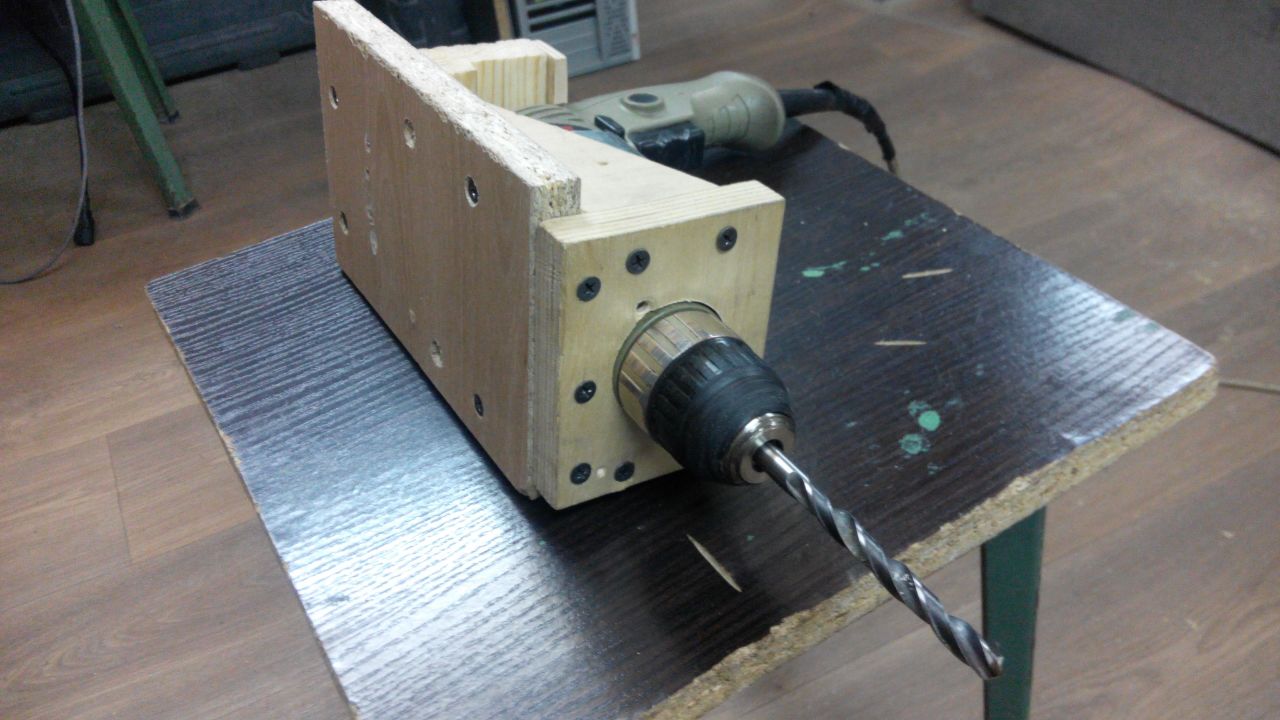

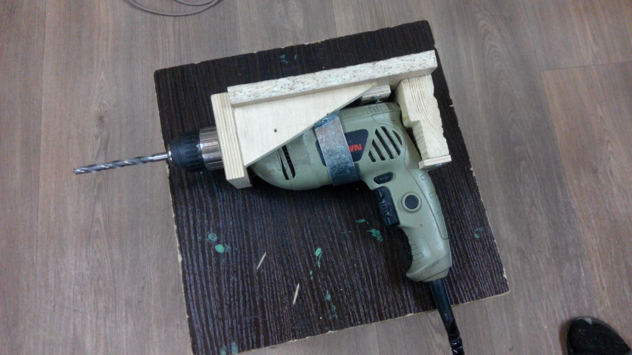

Настало время расчехлить фанёрку и ЛДСП :geek: Завтра доделаю саму стойку. Будет работать это дело от силы тяжести. Бюджет - чуть меньше 30к.

Что то не понял а за что тут 30к ?

Re: Какой дрелью пользуетесь?
Taganrog писал(а):Что то не понял а за что тут 30к ?
30 копеек тут за свет, всё остальное найдено по углам мастерской :hehehe:

Taganrog писал(а):Ты забыл уточнить что это стоит 100К. какбы мне за дрель и 30к дороговато.
Вас кто-то заставляет покупать такую-же?
http://ptabraziv.ru/shop/sverlilnye-sta ... lement-30/ 36к ;) Можно зажимать свёрла до 13мм диаметром.
