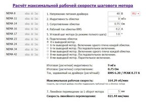

У меня стоят два БП по 48V 12A для 4-х движков Nema34. При шаге ШВП 5мм уверенно режет до 3000 мм/мин, на холостых можно до 5000 мм/мин. Если хотите больше, надо брать БП на 60-70V.
Вот вам калькулятор для рассчётов - http://topcnc.ru/StepperMotorCalculator ... ,D=5,lng=0

Что-то по расчетам мои двигатели ацки медленные... наверное все же придется экспериментировать...

kostysk писал(а):Что-то по расчетам мои двигатели ацки медленные... наверное все же придется экспериментировать
Всё решено уже до нас, поднимите питание до 80В и будет вам счастье.

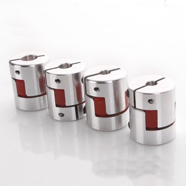

Приобрел новый двигатель на ось Z нашел за недорого 86BYGH250C (118мм момент 85кг*см ток 5,6А) и драйвер к нему так что вопрос закрыт по моторам, по блокам питания тоже вопрос закрыл, раздобыл блок питания от базовой станции сотовой связи 60V - 20A, пока один но обещали подогнать еще один...
подскажите пожалуйста, какие муфты лучше взять с вставкой или без ?
С вставкой (3168 просмотров) <a class='original' href='./download/file.php?id=85195&mode=view' target=_blank>Загрузить оригинал (44.44 КБ)</a>
С вставкой
без вставки (3168 просмотров) <a class='original' href='./download/file.php?id=85196&mode=view' target=_blank>Загрузить оригинал (33.08 КБ)</a>
без вставки

kostysk писал(а): подскажите пожалуйста, какие муфты лучше взять с вставкой или без ?
Однозначно берите со вставкой! Второй вариант (те, что без вставки) - маложизнеспособны. Полная мастерская таких рваных валяется от мелких до больших. Как показала практика, даже резиновый шланг лучше, чем алюминиевые муфты без кулачков ;)

kostysk писал(а):Приобрел новый двигатель на ось Z нашел за недорого 86BYGH250C (118мм момент 85кг*см ток 5,6А) и драйвер к нему так что вопрос закрыт по моторам, по блокам питания тоже вопрос закрыл, раздобыл блок питания от базовой станции сотовой связи 60V - 20A, пока один но обещали подогнать еще один...
Берите со вставкой. Они, конечно же, дороже, но зато не обламываются. Я вначале купил муфты без ставки, но они ломались. У них единственное "преимущество"- это то, что нет необходимости идеально совмещать ось двигателя и швп. Муфта может компенсировать немного расхождения.
А вот с муфтой со вставками у меня поначалу были проблемы. Во время работы муфта расходилась в стороны. Пришлось приделывать стопарные кольца.

kostysk писал(а):какие муфты лучше взять с вставкой или без ?
Берите муфты которые подходят по максимальному моменту

Спасибо, заказал со вставкой.

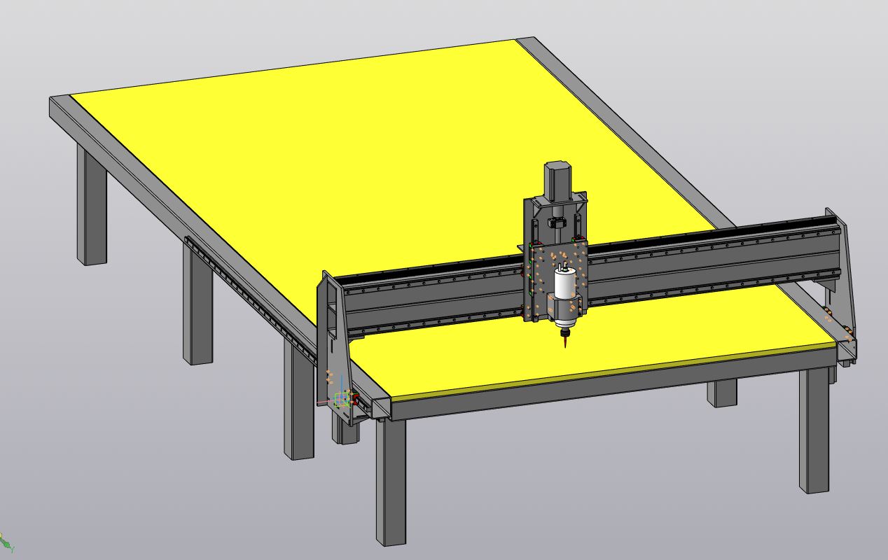

Здравствуйте уважаемые форумчане. Попытаюсь немного поднять свою старую тему. Работу по станку да и мастерскую был вынужден забросить больше чем на год, случилось страшное, я женился… постепенно начинаю работу над станком снова. За прошедшее время четко вырисовались требования к станку и вариант «из того что есть под рукой» уже не подходит. Нужен станок для раскроя плитных материалов, фанера до 20 мм иногда мдф. Рабочее поле нужно 2000х3000.
Вот что есть уже:
По Х и по У моторы FL86STH156-6204A(момент до 122кгс*см)
Драйверы: SMD-78
По Z 86BYGH250C (118мм момент 85кг*см ток 5,6А)
StepMaster v.2,5
Имеются кабелеукладчики, ШВП на Z
Рама планируется квадрат 80х80, портал 100х100, боковые плиты металл 10мм.
Привод прямой рейка модуль 1.5.
Направляющие 20мм.
Выражаю огромную благодарность пользователю LexaK за выложенные на форум модели деталей в компасе.
как вы считаете нудны ли редукторы на привода ? или можно обойтись прямым приводом?
Снимок.JPG (2407 просмотров) <a class='original' href='./download/file.php?id=139677&mode=view' target=_blank>Загрузить оригинал (81.05 КБ)</a>

и еще вопрос, если привод прямой, то шестерни на двигатель 15 зубов или 30 брать?

пока суть да дело решил, что буду делать привода по Х и по У с редукцией, редуктор ременный, думаю это будет 1:3 не уверен что думаю правильно но пусть будет, в любом случае моторам будет легче.
