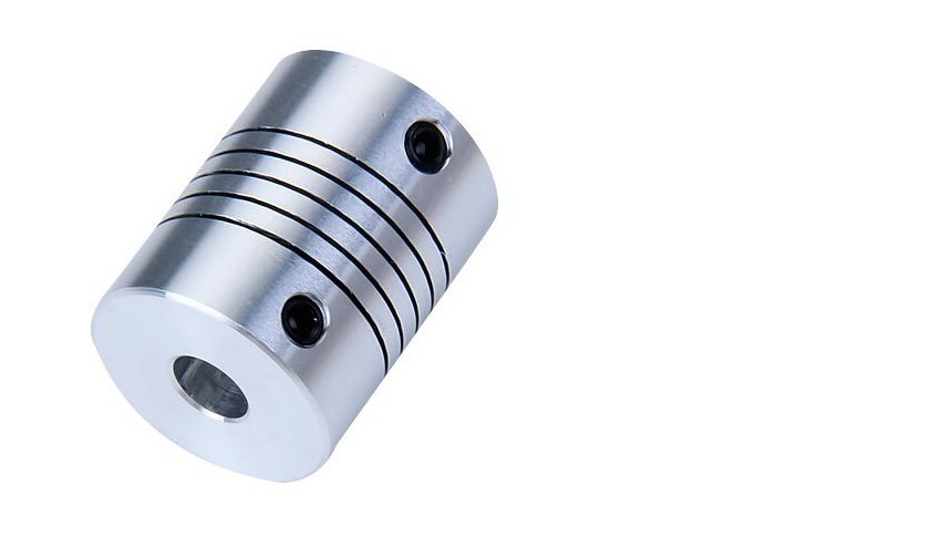

Приобрел новый двигатель на ось Z нашел за недорого 86BYGH250C (118мм момент 85кг*см ток 5,6А) и драйвер к нему так что вопрос закрыт по моторам, по блокам питания тоже вопрос закрыл, раздобыл блок питания от базовой станции сотовой связи 60V - 20A, пока один но обещали подогнать еще один...
подскажите пожалуйста, какие муфты лучше взять с вставкой или без ?
С вставкой (3042 просмотра) <a class='original' href='./download/file.php?id=85195&sid=50d129bc8174f816425c7704f828a026&mode=view' target=_blank>Загрузить оригинал (44.44 КБ)</a>
С вставкой
без вставки (3042 просмотра) <a class='original' href='./download/file.php?id=85196&sid=50d129bc8174f816425c7704f828a026&mode=view' target=_blank>Загрузить оригинал (33.08 КБ)</a>
без вставки
klbng
Сообщения: 92
Зарегистрирован: 30 сен 2014, 14:13
Репутация: 5
Настоящее имя: Вадим
Re: Фрезер из того, что есть под рукой
Сообщение klbng »
kostysk писал(а): подскажите пожалуйста, какие муфты лучше взять с вставкой или без ?
Однозначно берите со вставкой! Второй вариант (те, что без вставки) - маложизнеспособны. Полная мастерская таких рваных валяется от мелких до больших. Как показала практика, даже резиновый шланг лучше, чем алюминиевые муфты без кулачков ;)
Сообщение i-vengo »
kostysk писал(а):Приобрел новый двигатель на ось Z нашел за недорого 86BYGH250C (118мм момент 85кг*см ток 5,6А) и драйвер к нему так что вопрос закрыт по моторам, по блокам питания тоже вопрос закрыл, раздобыл блок питания от базовой станции сотовой связи 60V - 20A, пока один но обещали подогнать еще один...
Берите со вставкой. Они, конечно же, дороже, но зато не обламываются. Я вначале купил муфты без ставки, но они ломались. У них единственное "преимущество"- это то, что нет необходимости идеально совмещать ось двигателя и швп. Муфта может компенсировать немного расхождения.
А вот с муфтой со вставками у меня поначалу были проблемы. Во время работы муфта расходилась в стороны. Пришлось приделывать стопарные кольца.

maxx2000
Сообщения: 103
Зарегистрирован: 06 май 2016, 20:23
Репутация: -98
Откуда: Орел
Сообщение maxx2000 »
kostysk писал(а):какие муфты лучше взять с вставкой или без ?
Берите муфты которые подходят по максимальному моменту

Спасибо, заказал со вставкой.
