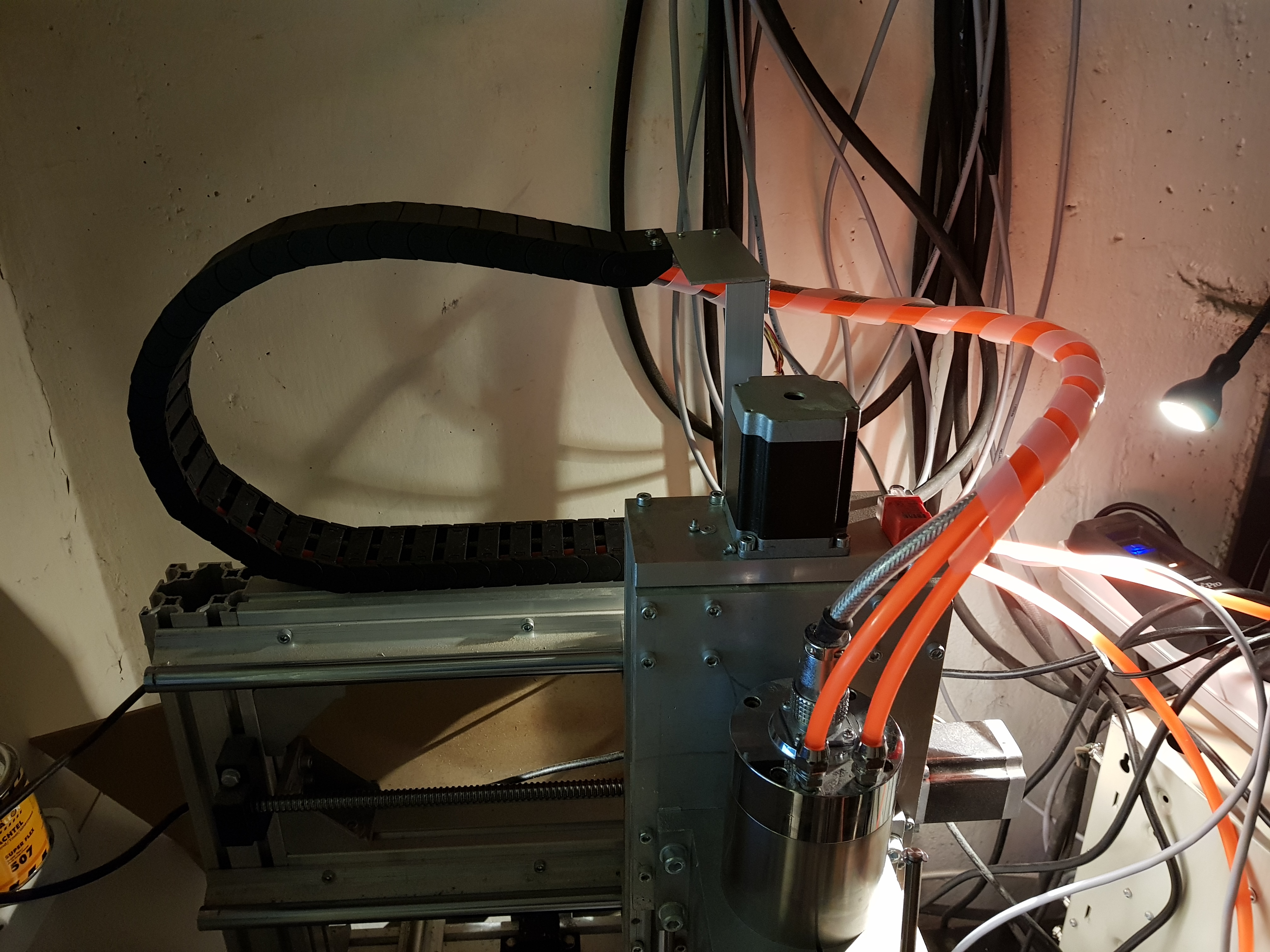

Прикрутил кабелеукладчик:
2018-04-25 21-51-52.JPG (4620 просмотров) <a class='original' href='./download/file.php?id=137943&sid=0848f13b457629c44d4ff24a8a2df0c0&mode=view' target=_blank>Загрузить оригинал (3.51 МБ)</a>
К оси Z штангу пришлось приклеивать суперклеем, болтики М3 оба обломились почти под корень. Не знаю из чего их делали... :pssdoff:
Будет настроение, пересверлю и нарежу резьба заново.
Катается это безобразие вот так:
https://youtu.be/Rp8d6jpteT4
Мой Ютуб канал.
Сообщения: 2893
Re: Нужна помощь по проекту фрезера по дереву.
ScrewDriver писал(а):Прикрутил кабелеукладчик:
Это такой "хомут" из за того, что трубки не гнутся?

shalek писал(а): Это такой "хомут" из за того, что трубки не гнутся?
Да, трубки довольно упругие, да и кабель шпинделя тоже.
Радиус изгиба, на самом деле чем больше - тем лучше для кабелей.
