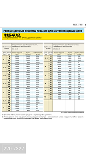

Казалось мало. Запутался я. Поизучаю ещё раз мануал.
Смотрю на этот и не могу понять взаимосвязь, скорость резания, подачи на зуб, и подачи инструмента... Тут режимы для 3мм фрезы смотрю, подача намного больше. Оборот не на много больше. Получается чем больше оборот, и больше подачи инструмента, то возрастает скорость резания. Или не так?

Скорость резания(окружная скорость инструмента м\мин) она постоянна и определена производителем инструмента для конкретного обрабатываемого материала и материала инструмента. Допустим Вы режете титан на скорости 85м\мин. Длина окружности 2мм фрезы и 4мм фрезы отличается в 2 раза, соответственно для того чтобы пройти 85 м\мин фрезе 2мм надо сделать в 2 раза больше оборотов чем 4мм.
N=Vc*1000\ПD
Подача на зуб (Fz), определена тоже как константа.
Скорость перемещения(Vf) и скорость резания(хотя в этом случае уже обороты шпинделя N) связаны между собой, увеличивая подачу на зуб, вы должны увеличивать и скорость резания(обороты шпинделя N) и снижать глубину резания.
Vf=Fz*Z*N
Для 3 мм фрезы подача больше, так как у неё жёсткость больше.
Вообще то какой-то неправильный у Вас справочник, nik правильно сказал, нужны диаметр фрезы, число зубьев, скорость резания и подача на зуб. Всё остальное настраивается как нестранно на слух.

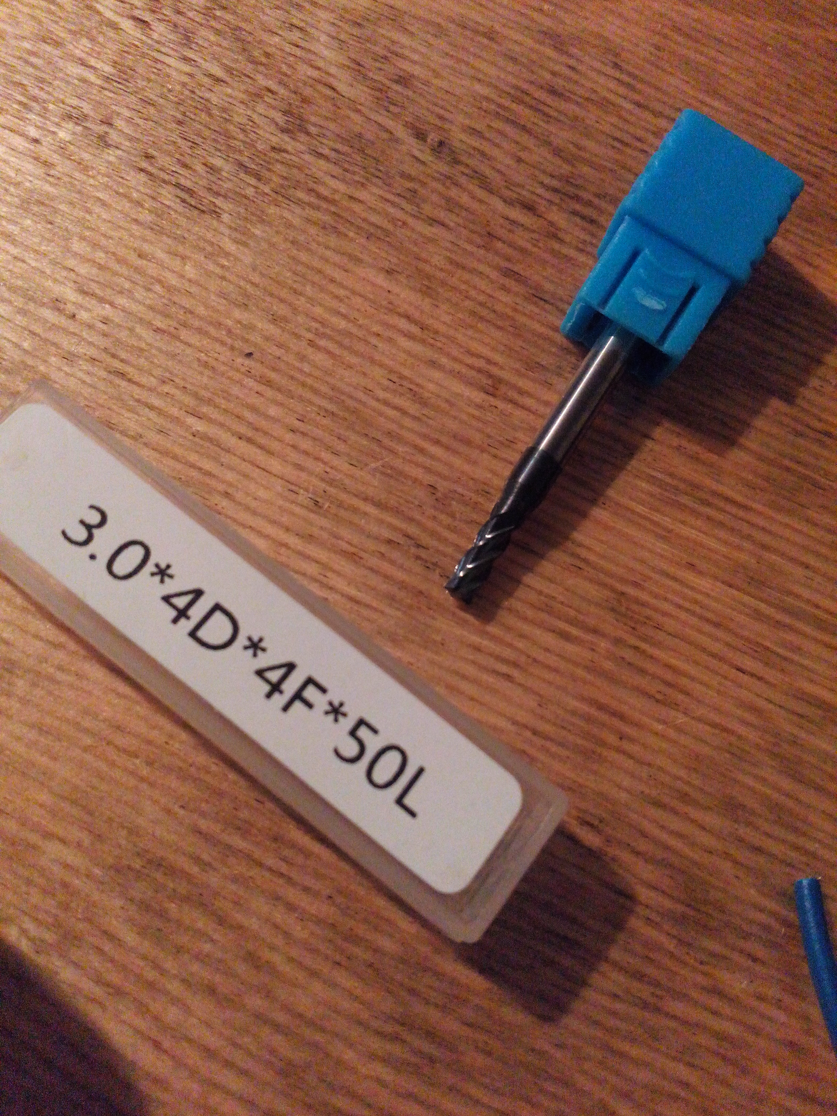

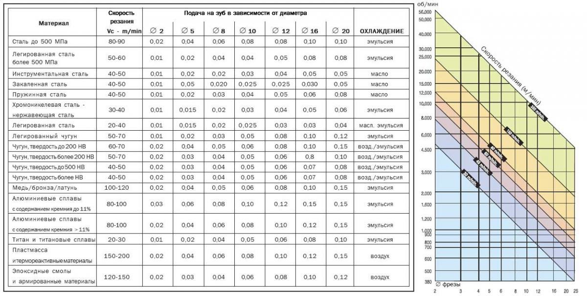

Это не мой справочник, из митсубиси каталога делал скрин. На китай твердосплав я никакой информации не могу найти. Диаметр фрезы известно, 3мм. Число зубов 4, тоже известно. Скорость резания я не знаю где даже брать... Смотрю в инете, вот на разный диаметр, но это не известно под какую именно фрезу. Тут скорость резания под 50 метров/м. И для моей стали (65г по моему рессорной сталью называют) пишут охлаждение Масло. Значит сож не приветствуется. Фреза вот такая. Хвост по толще чем сама рабочая часть.

Vc это и есть скорость резания, подставляете в мои формулы свои значения и получаете обороты шпинделя и скорость рабочей подачи Vf. Глубину резания выбираете исходя из жёсткости системы Станок-Приспособление-Инструмент-Деталь (СПИД). Фреза 3мм тут будет самое слабое место.
Пользуетесь.
На последней табличке судя по скорости резания, это для быстрореза. Для твердосплава по Алюминию 230м\мин, титан, нержа, сталь 85м\мин

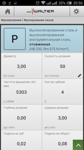

Я калькулятором смотрю, обороты для шпинделя совсем мало, 5300 оборот.
Скорость резания 50метров/м, как в таблице выше. И эти 50 метров для всех размеров Фрез одинаково. Разница лишь в подаче на зуб. И чем выше тем больше.
Тут если я ничего не упустил, 5300 оборот нужно выставить на шпиндель, подача на зуб при 0.01, скорость подачи инструмента равна 212мм/минуту. Если увеличить подачу на зуб на 0.02, то подача инстумента 414мм минуту..

Это не мало, так и есть. Если увеличиваете подачу то уменьшаете глубину резания и(или) увеличиваете обороты шпинделя, но лучше уменьшить глубину нежели увеличить скорость резания.
https://youtu.be/c7QHVJD2QU0
Фреза 4 мм, 6000об\мин, глубина 1,4мм, по 0,4 мм.

maxx2000orel писал(а):На последней табличке судя по скорости резания, это для быстрореза. Для твердосплава по Алюминию 230м\мин, титан, нержа, сталь 85м\мин
стопудова на быстрорез. нормальный твердый сплав по нерже будет 150-300 примерно....
