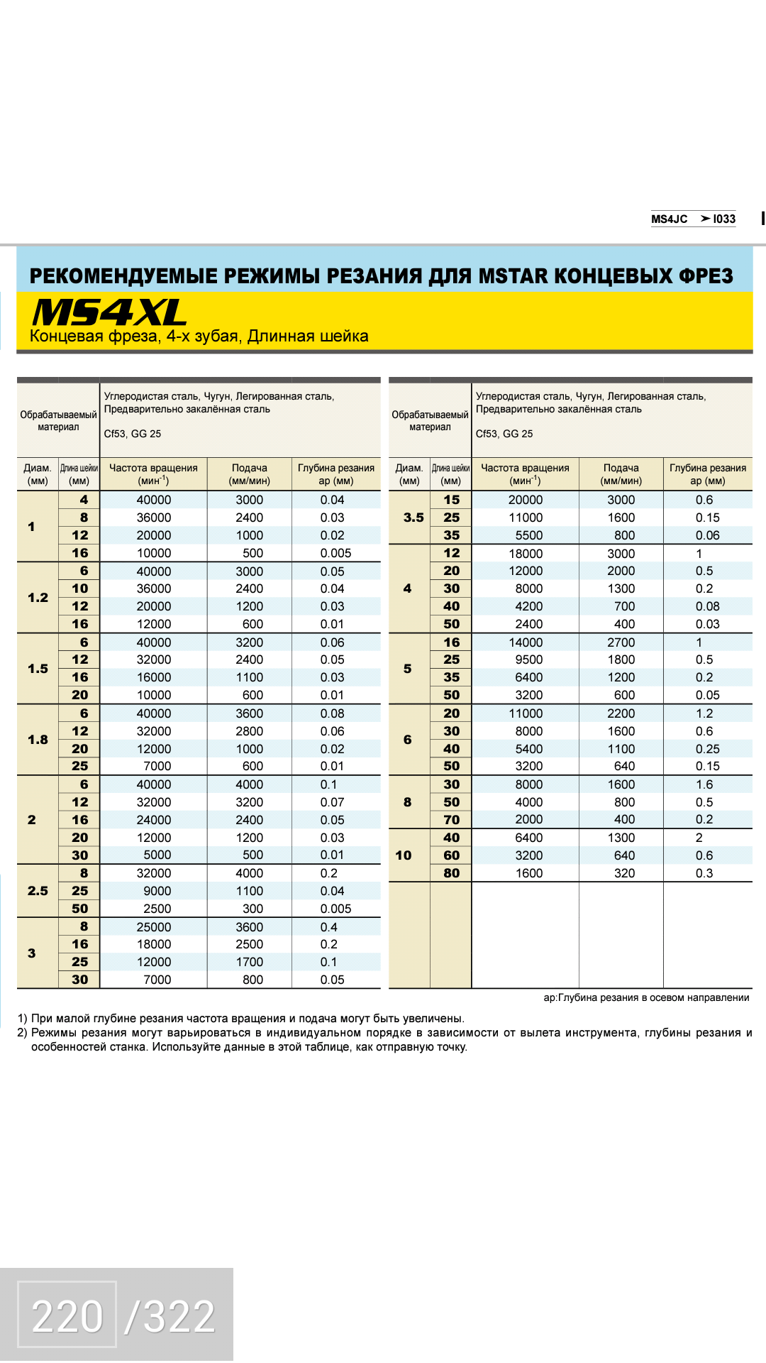

Казалось мало. Запутался я. Поизучаю ещё раз мануал.
Смотрю на этот и не могу понять взаимосвязь, скорость резания, подачи на зуб, и подачи инструмента... Тут режимы для 3мм фрезы смотрю, подача намного больше. Оборот не на много больше. Получается чем больше оборот, и больше подачи инструмента, то возрастает скорость резания. Или не так?

Вобще желательно посмотреть рекомендуемую скорость резания и от ней уже задать режимы
Я возможно ошибаюсь, но себе по железу считаю скорость резания 100 , если фреза тс

Скорость резания(окружная скорость инструмента м\мин) она постоянна и определена производителем инструмента для конкретного обрабатываемого материала и материала инструмента. Допустим Вы режете титан на скорости 85м\мин. Длина окружности 2мм фрезы и 4мм фрезы отличается в 2 раза, соответственно для того чтобы пройти 85 м\мин фрезе 2мм надо сделать в 2 раза больше оборотов чем 4мм.
N=Vc*1000\ПD
Подача на зуб (Fz), определена тоже как константа.
Скорость перемещения(Vf) и скорость резания(хотя в этом случае уже обороты шпинделя N) связаны между собой, увеличивая подачу на зуб, вы должны увеличивать и скорость резания(обороты шпинделя N) и снижать глубину резания.
Vf=Fz*Z*N
Для 3 мм фрезы подача больше, так как у неё жёсткость больше.
Вообще то какой-то неправильный у Вас справочник, nik правильно сказал, нужны диаметр фрезы, число зубьев, скорость резания и подача на зуб. Всё остальное настраивается как нестранно на слух.

Vc это и есть скорость резания, подставляете в мои формулы свои значения и получаете обороты шпинделя и скорость рабочей подачи Vf. Глубину резания выбираете исходя из жёсткости системы Станок-Приспособление-Инструмент-Деталь (СПИД). Фреза 3мм тут будет самое слабое место.
Пользуетесь.
На последней табличке судя по скорости резания, это для быстрореза. Для твердосплава по Алюминию 230м\мин, титан, нержа, сталь 85м\мин

Я калькулятором смотрю, обороты для шпинделя совсем мало, 5300 оборот.
Скорость резания 50метров/м, как в таблице выше. И эти 50 метров для всех размеров Фрез одинаково. Разница лишь в подаче на зуб. И чем выше тем больше.
Тут если я ничего не упустил, 5300 оборот нужно выставить на шпиндель, подача на зуб при 0.01, скорость подачи инструмента равна 212мм/минуту. Если увеличить подачу на зуб на 0.02, то подача инстумента 414мм минуту..

Это не мало, так и есть. Если увеличиваете подачу то уменьшаете глубину резания и(или) увеличиваете обороты шпинделя, но лучше уменьшить глубину нежели увеличить скорость резания.
https://youtu.be/c7QHVJD2QU0
Фреза 4 мм, 6000об\мин, глубина 1,4мм, по 0,4 мм.

По режимам, у меня 12500 было оборот на шпинделе, 150 скорость резания и 650мм подача инстр. И 0.01мм было подача на зуб..тоже почти похожа. Если бы я просто ст3 фрезеровал, то возможно и дальше можно было гнать в таких режимах. Конечно это если только Фрезам только нагрузка.
Калилась значит из-за скорости реза 150метров минуту. Теперь понял. Но ещё возник вопрос, шпиндель у меня 1квт. Его момент хватит при четырёхкратном снижении скорости?

Вот выдержка из каталога Best Carbide, и я с этим полностью согласен. Все параметры режимов резания носят рекомендательный характер и не учитывают жесткость системы СПИД. В большинстве случаев эти режимы в дальнейшем можно увеличить, ориентируясь на показатели работы инструмента (мягкий звук, отсутствие вибраций, хорошее качество поверхности). Т.е. надо пробовать). Зависит от вида обработки, прорезка это глухого паза или выборка кармана, сверление врятли потянет.

maxx2000orel писал(а):На последней табличке судя по скорости резания, это для быстрореза. Для твердосплава по Алюминию 230м\мин, титан, нержа, сталь 85м\мин
стопудова на быстрорез. нормальный твердый сплав по нерже будет 150-300 примерно....
