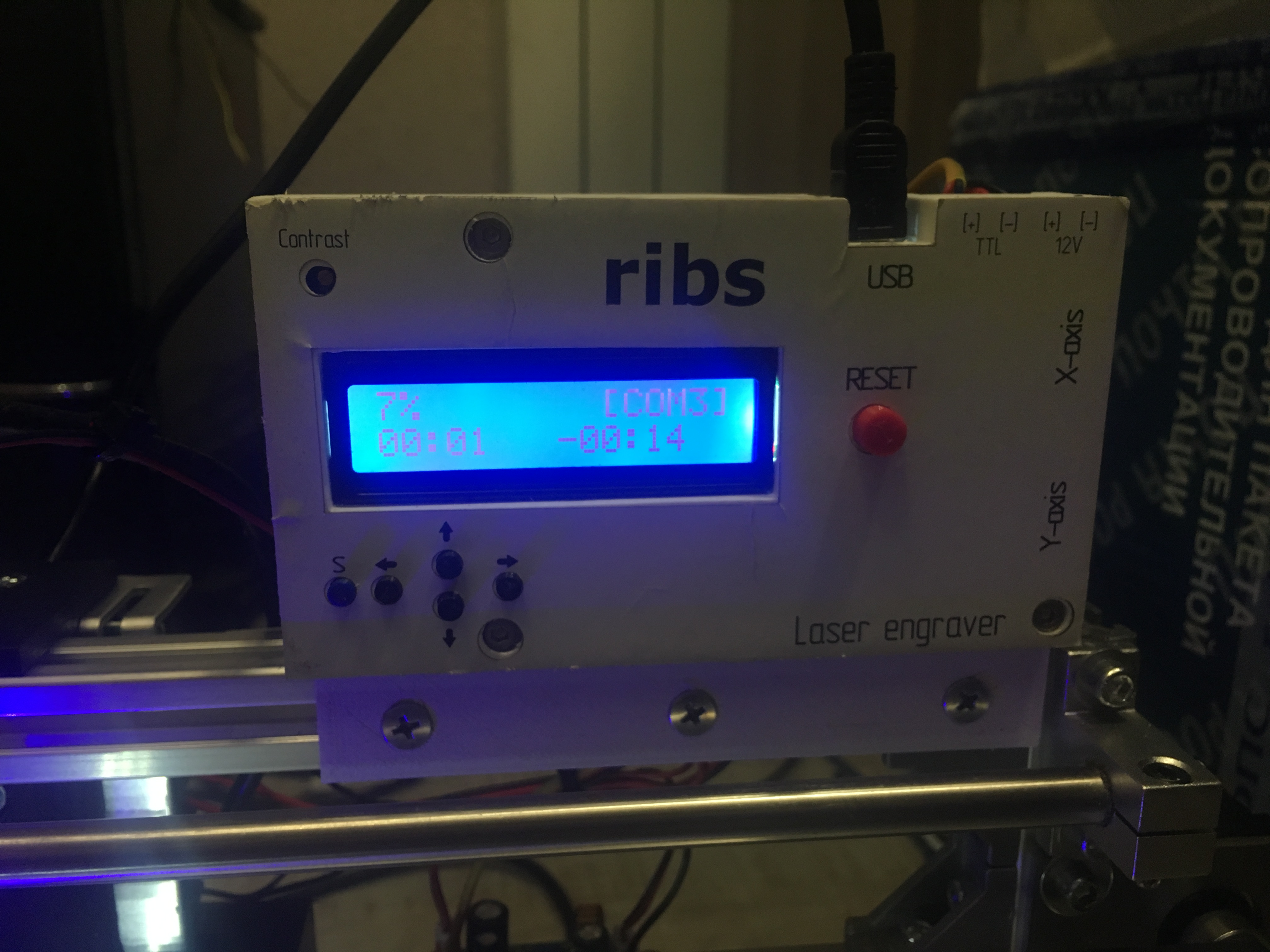

В общем окончательно плюнул на фрезерную часть и переделал станок под ribs-гравер. :hehehe: Спаял комутационную плату, заменил винты на ремни, замоделил кронштейнов и поставил отдельный бп из загашника. Мощность у него, правда, избыточная для этого девайса - возможно потом сделаю еще дополнительную головку для пирографии проволокой. Дятловскую платку и убраные железки потом приспособлю куда-нибудь. Может быть наращу в будущем рабочую зону до А3.

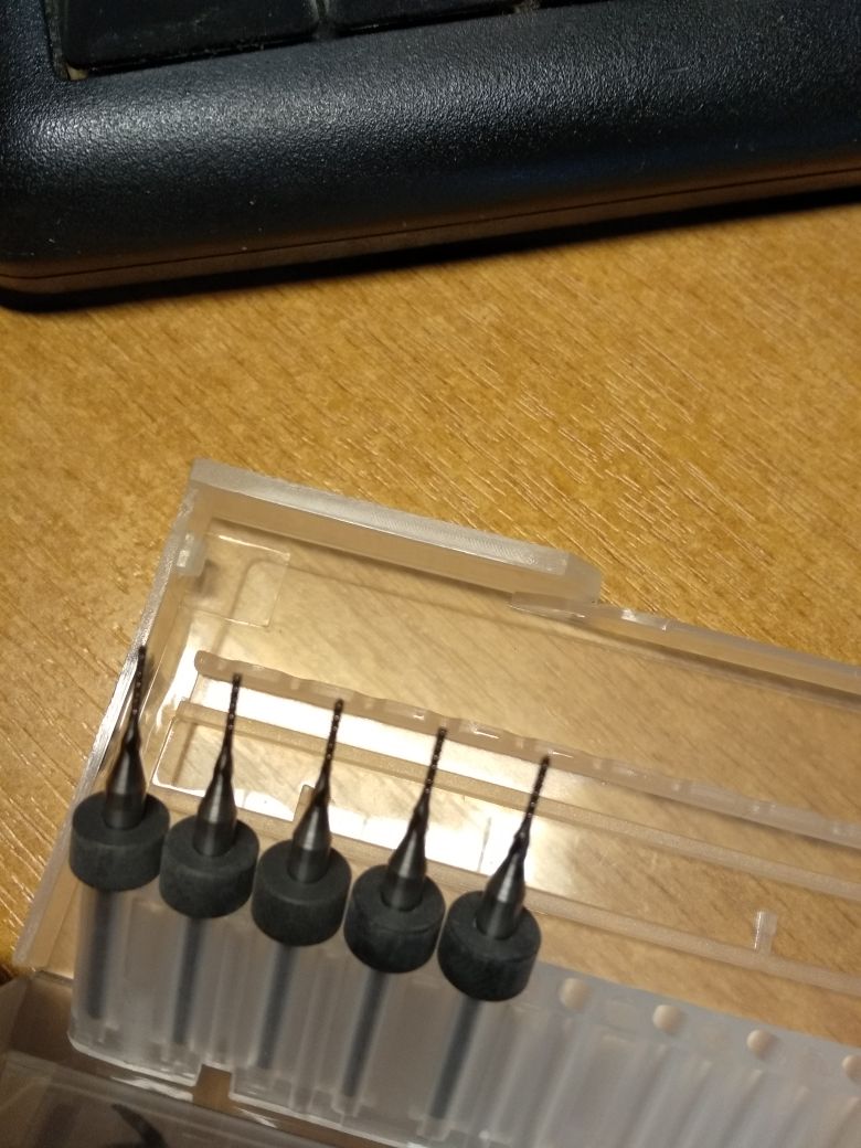

Спасибо. а что за программка? Может, получится качнуть да самостоятельно помацать? И еще вопрос: разбирал хлам, наткнулся на ранее незамеченный мешочек в коробке от станка, лежало там вот это:
По ходу подарок от китайца. Граверы по внешнему виду такие же как те которыми изначально пользовался, только с золотистым покрытием, а сверла (???) или фрезы это или еще не пойми что (просто не разбираюсь пока) диаметром на вид одинаковые, меньше миллиметра. Нечем померить. Хотелось бы в общих чертах их назначение понять
