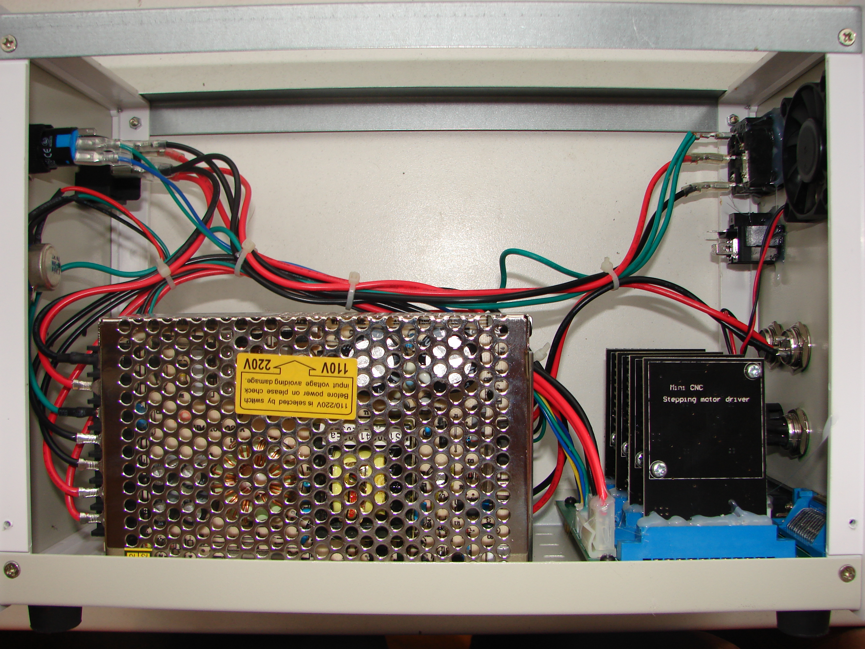

Сфоткал внутринности.

А, оказывается это радиаторы, и не красные, а черные. Просто в пдфке видимо не разобрал, что радиаторы, качество картинки там плохое.
Скорее всего это TB6560AHQ тогда, жаль, я думал, в этот станок поставят что получше...

Спасибо, вроде настроил, но пока без результатно. Наверное что то с портом, разбираюсь.
