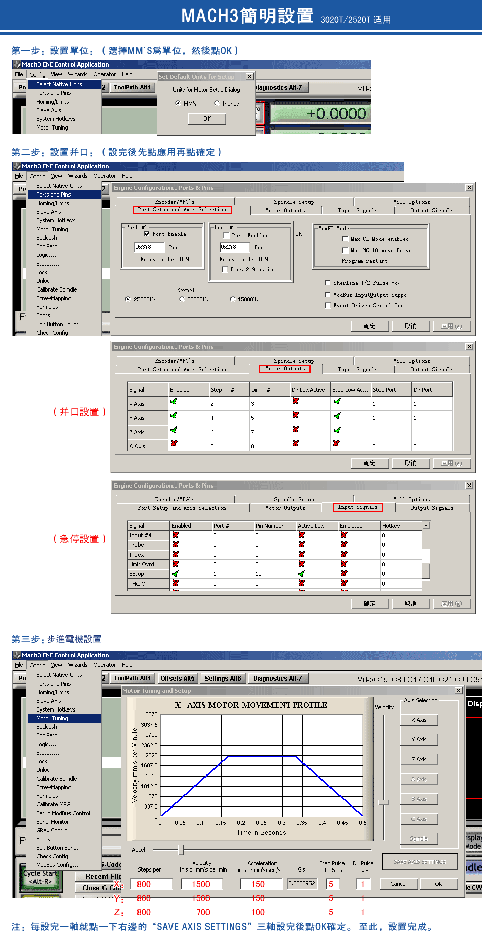

Купил себе станок, его описание тут http://narod.ru/disk/63262389001.96a022 ... W.pdf.html. Нужен в основном для изготовления макетных и опытных образцов разрабатываемой электроники (вырезать платы, детали корпусов, крепления, и др.). Может у кого есть опыт работы с подобными станками, интересно было бы услышать отзывы, советы, может есть какие то особенности.

Похожий станок у Rafiq, 3020T CNC из Китая #1.
Использует он его в основном для корпусов. Для фрезеровки дорожек на текстолите может понадобится: EMC2 и неровная поверхность гравировки [РЕШЕНО] #1 и/или вакуумный стол.

Купил LPT контроллер MCS9865, поставил Mach3, распаковал станок. В комплекте к станку не оказалось совершенно никаких инструкций, может китайцы не доложили, может по дороге потерялась, потому как коробку по пути явно открывали. На сайте производителя тоже найти ничего не удалось. Обратился к продавцу, китаянка утверждает что они перед отправкой все проверяли и все было на месте. Попросил ее выслать мне электронную версию инструкции на почту, она сказала что у нее этого нет, но пообещала на следующей неделе спросить у их техников. В общем все затягивается. :(

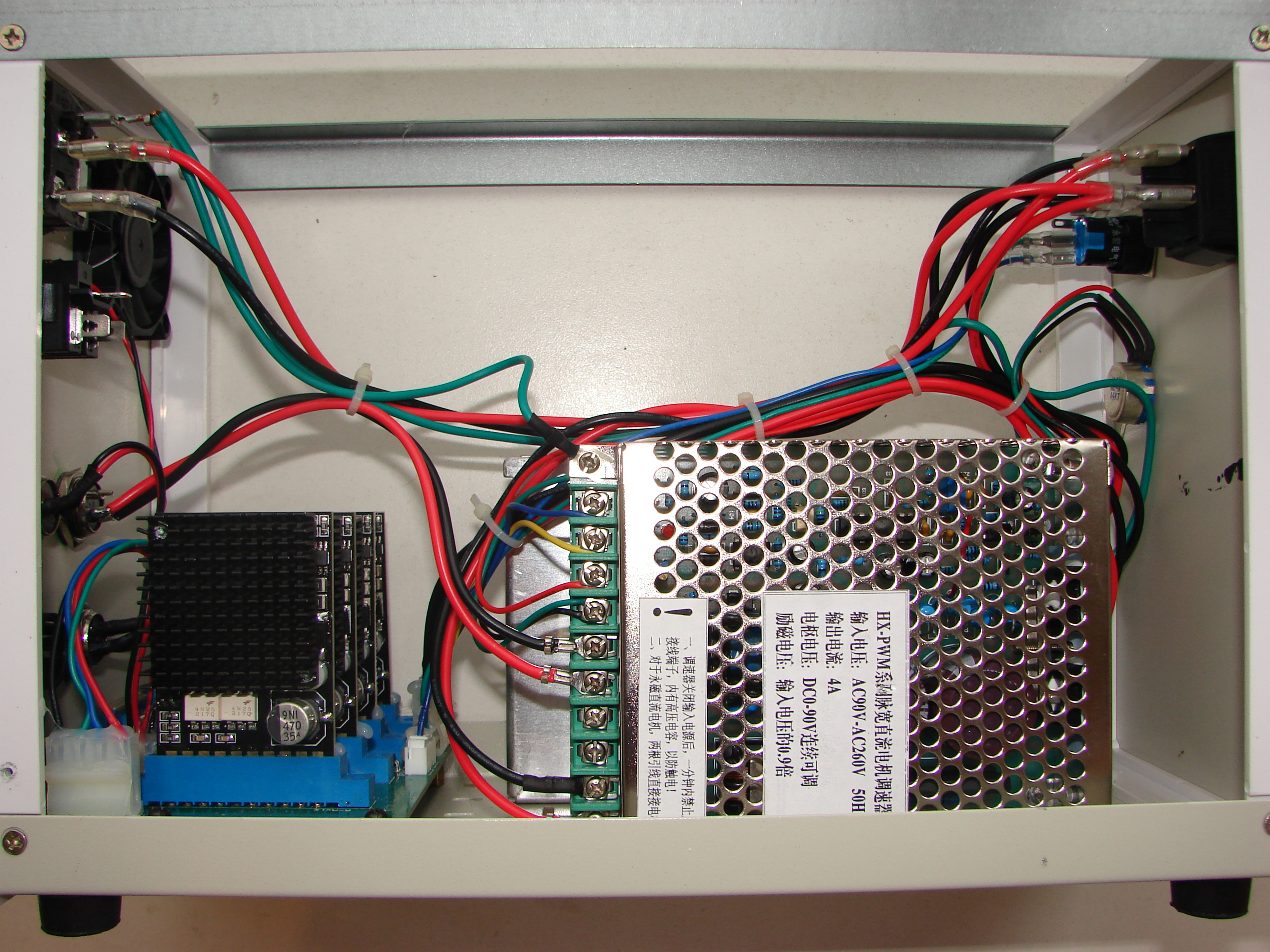

Сфоткал внутринности.

А, оказывается это радиаторы, и не красные, а черные. Просто в пдфке видимо не разобрал, что радиаторы, качество картинки там плохое.
Скорее всего это TB6560AHQ тогда, жаль, я думал, в этот станок поставят что получше...
Вот конфиг Мач для моего станка, по идее должен подойти и для твоего.
