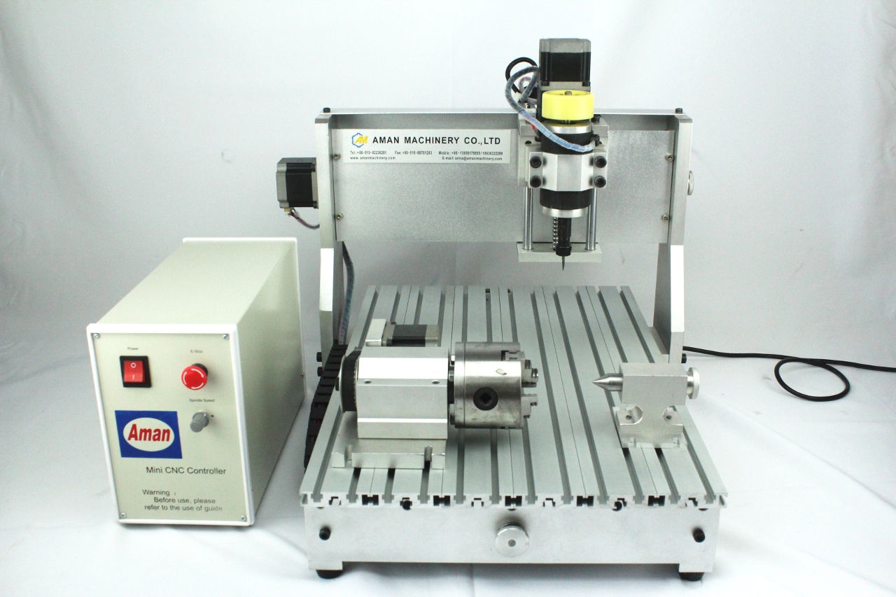

Купил себе станок, его описание тут http://narod.ru/disk/63262389001.96a022 ... W.pdf.html. Нужен в основном для изготовления макетных и опытных образцов разрабатываемой электроники (вырезать платы, детали корпусов, крепления, и др.). Может у кого есть опыт работы с подобными станками, интересно было бы услышать отзывы, советы, может есть какие то особенности.

Похожий станок у Rafiq, 3020T CNC из Китая #1.
Использует он его в основном для корпусов. Для фрезеровки дорожек на текстолите может понадобится: EMC2 и неровная поверхность гравировки [РЕШЕНО] #1 и/или вакуумный стол.

Мне мой станок нравится.
Но есть и минусы:
1) Шпиндель из серводвигателя. Только до 8000 rpm, что явно мало для сверловки плат карбидными сверлами. Но для вспененного ПВХ (пока остановился именно на этом материале для корпусов) достаточно. Причем невозможно заменить шпиндель на другой с бОльшим диаметром корпуса. У тебя, если крепление шпинделя как на фото, заменить можно.
2) Конкретно у моего экземпляра глючит драйвер оси X (я переставил его на Z, где это менее критично для моих задач). Но у тебя судя по фото кишок контроллера в пдфке, драйверы классом выше.
Корпуса кстати получаются отменно. Повторяемость для этих задач очень хорошая, гораздо большую погрешность вносит сборка, то бишь склейка, тем не менее на продажу - не стыдно :) И самое главное, можно забыть кошмар ручного вырезания отверстий под ручки, индикаторы и т.п. Надписи кстати тоже можно гравировать этим же станком, заменив фрезу на конусный гравер.
А платы предпочитаю делать старым добрым фотоспособом, хотя с гравировкой этот станок справится, тем не менее фотоспособ мне нравится больше. К тому же, при гравировке гравер неизбежно вспарывает верхний слой текстолита, что не есть гуд.
UAVpilot кажется, сравнивал длительность изготовления платы гравировкой и фотоспособом, фотоспособ победил :) Хотя на простых платах гравировка понятное дело будет быстрее.
P.S. Вместо четвертой оси, лучше бы укомплектовали нормальным шпинделем с инвертором, например таким:

А у меня фото было как твоего, а в реале другое. Ну, 3040 более солидная модель, видимо не стали "редизайнить" с целью удешевления.
Я пользуюсь пленочным. Со спреем конечно больше геморроя (соответственно больше уходит времени, еще и сушка), но по качеству все равно лучше чем фрезеровка.

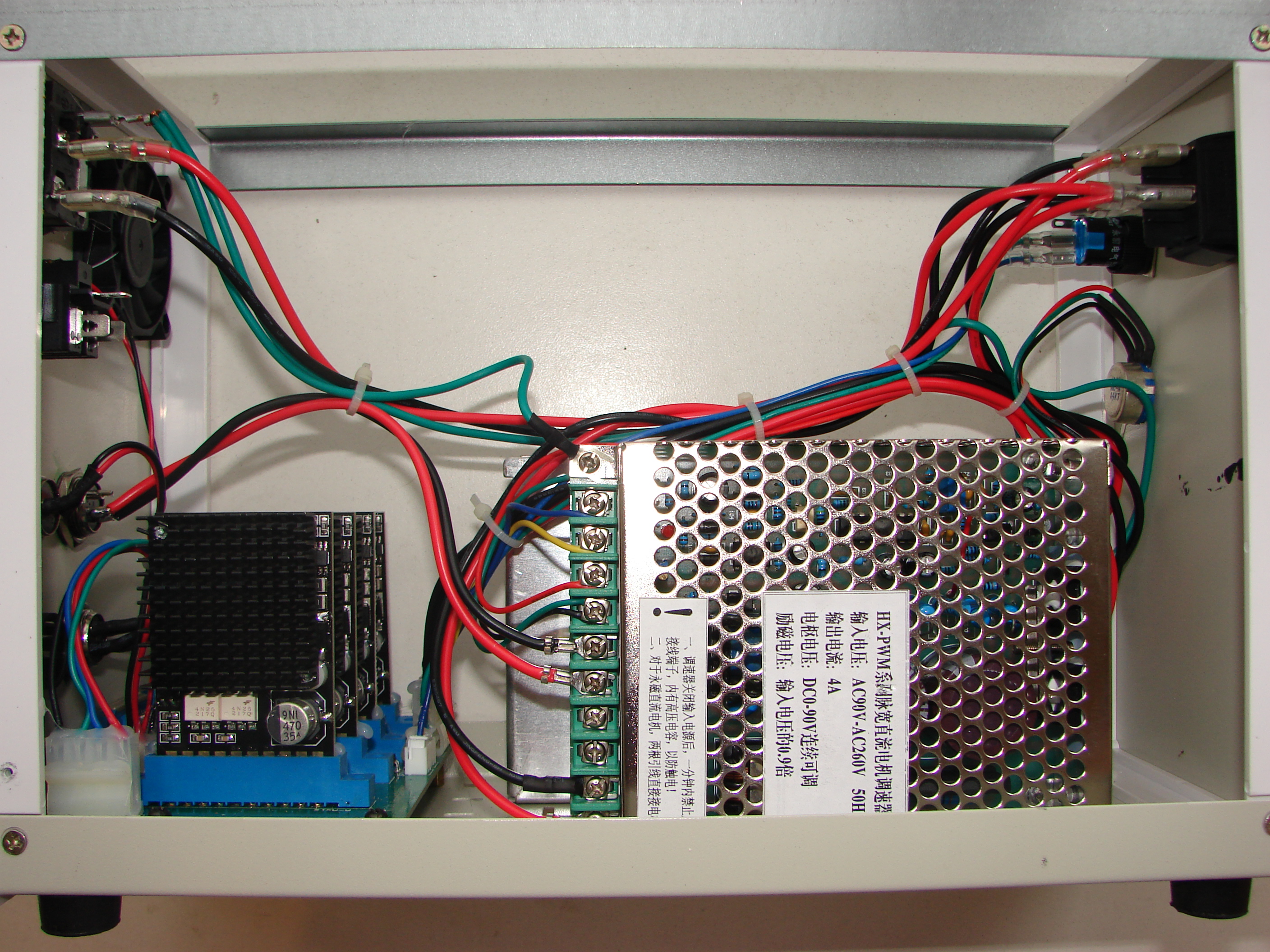

Сфоткал внутринности.

Rafiq
Сообщения: 1039
Репутация: 6
Re: Купил станок.
Сообщение Rafiq »
А, оказывается это радиаторы, и не красные, а черные. Просто в пдфке видимо не разобрал, что радиаторы, качество картинки там плохое.
Скорее всего это TB6560AHQ тогда, жаль, я думал, в этот станок поставят что получше...
Вот конфиг Мач для моего станка, по идее должен подойти и для твоего.
