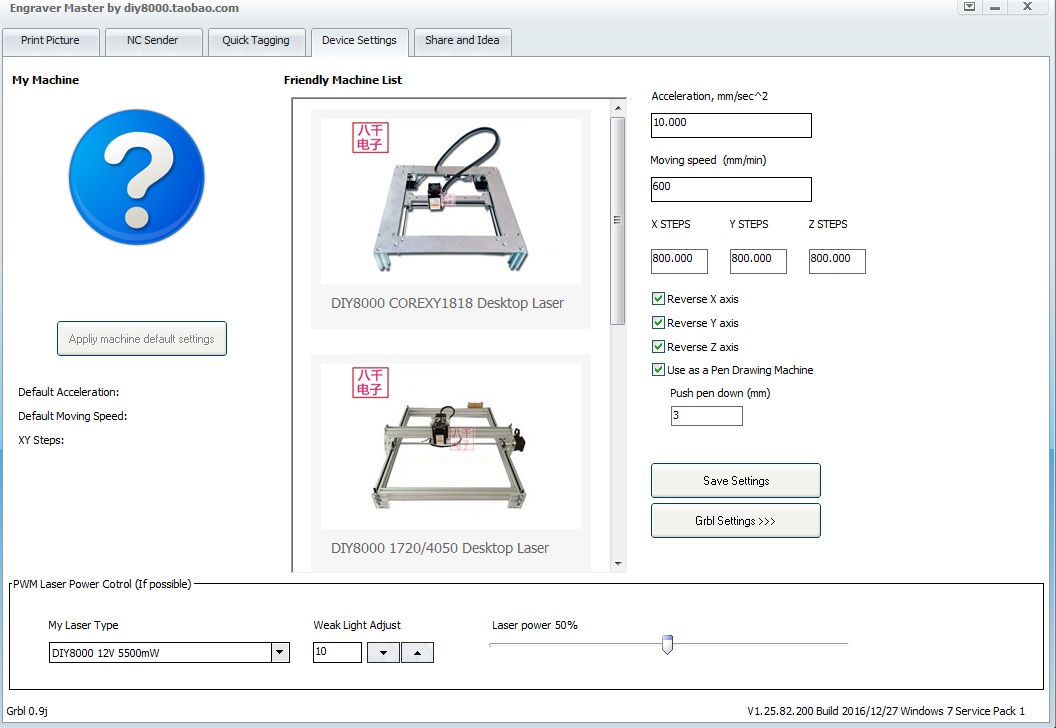

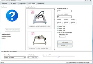

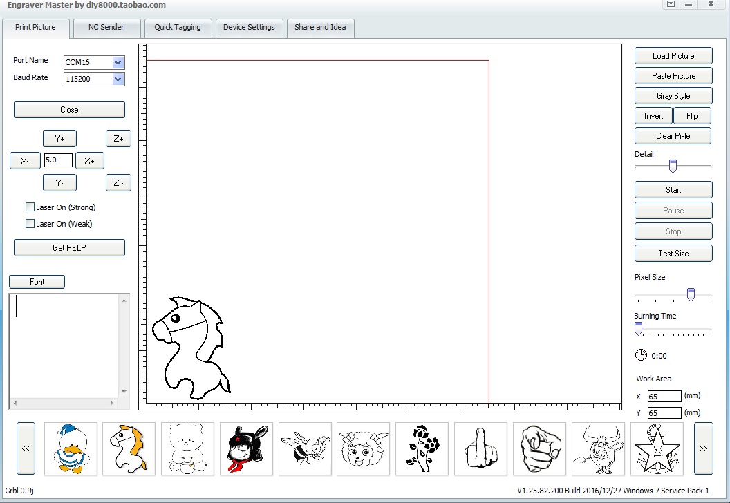

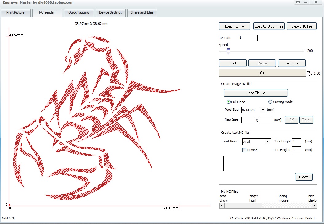

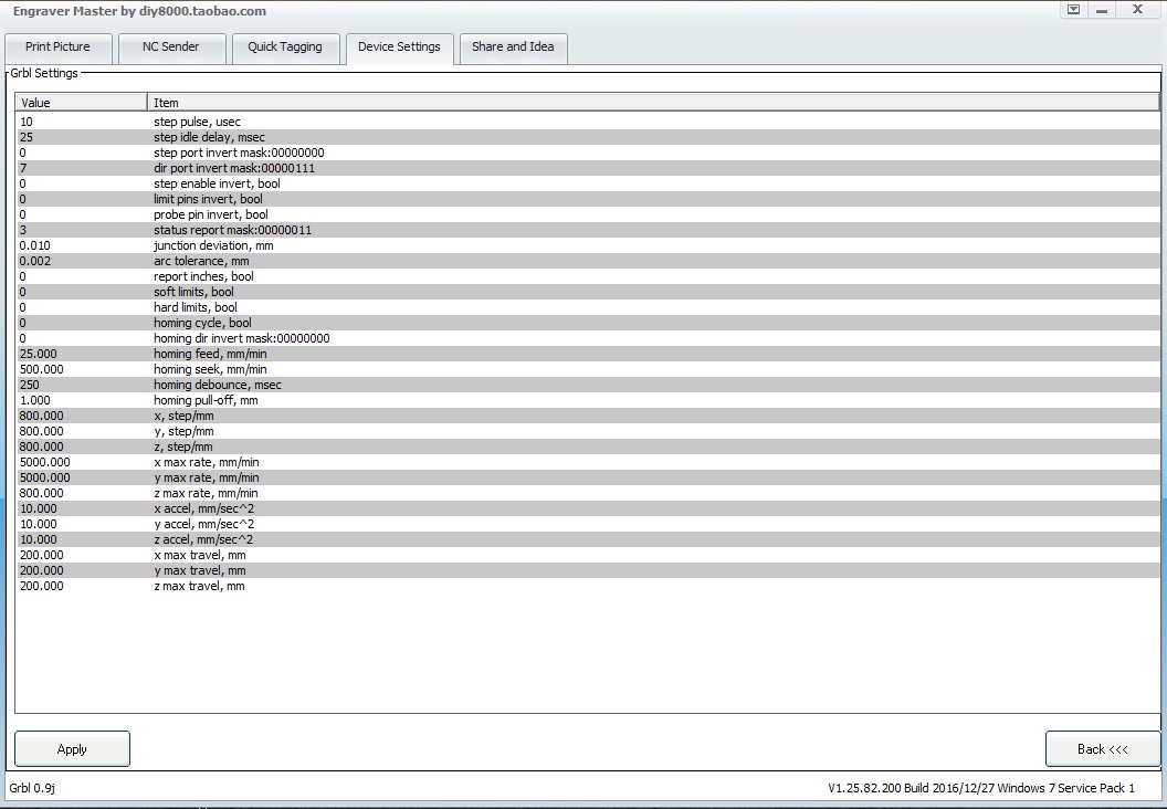

Здравствуйте!
Приобрел CNC 3018, установил лазер, начал тестировать на фанере со штатной программой LiteFire.exe - надписи получается делать, но при запуске картинок лазер просто ходит вверх-вниз и не выжигает. В чем может быть проблема? Так же вопрос, при выжигании надписей лазер "стреляет" точечно, можно ли поставить непрерывное выжигание?
Во вложении скрины всех вкладок программы с настройками, с которыми я ее запускаю.
Поделитесь пожалуйста инструкциями по работе с данной программой, желательно на русском или любым другим материалом, где бы я мог освоить эту программу.
Всем заранее спасибо!

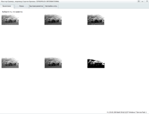

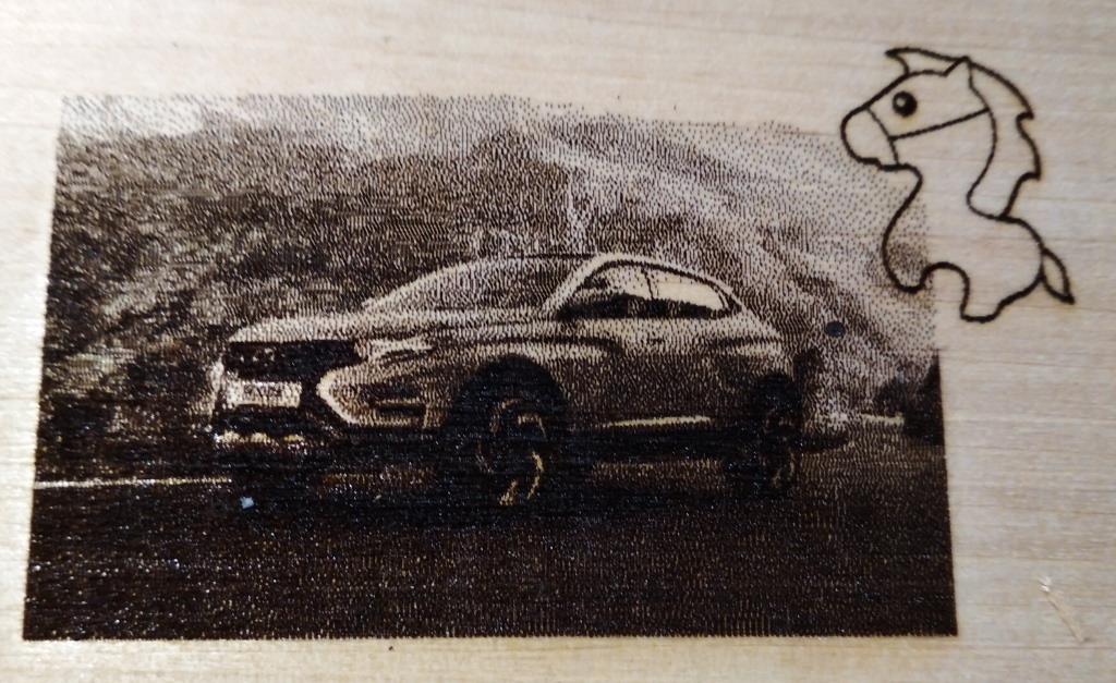

]Пока китайская фреза в дороге, тоже решил поиграться с программой LiteFire, что шла с лазером. Плата дятла та же, настройки тоже. В программе LiteFire текст жжет, но только латиницей (в русской раскладке - кракозябры). Картинки жжет вроде неплохо только темновато. Как бы уменьшить мощь лазера? Прилагаю оригинал и что получается.

nemes13, при загрузке картинки тебе предлагается выбрать плотность пикселей, они же и влияют на яркость

Rion писал(а):nemes13, при загрузке картинки тебе предлагается выбрать плотность пикселей, они же и влияют на яркость
Что влияют на яркость не спорю, но хочется не за счет разрешения (т.е. ухудшения картинки).
А с "русификацией" текста в LiteFire кто-нибудь проблему решил?
У этого лазера проблемы с оттенками, поэтому только так.
А руссификатор давно есть

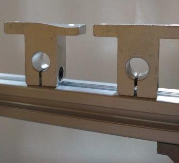

Да на здоровье. У самого со станком сплошные траблы. Сначала китаец кривую деталь прислал, потом через два дня у платы прошивка слетела. Потом выяснилось, что и программное обеспечение не все... :hehehe: Но ничего ребята помогают - форум forever! :good:
IMG_20171113.jpg (14722 просмотра) <a class='original' href='./download/file.php?id=127663&mode=view' target=_blank>Загрузить оригинал (19.3 КБ)</a>

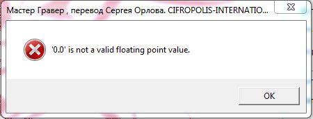

Здравствуйте! Являюсь обладателем такого же станка 3018, есть две проблемы, помогите разобраться.
1. При загрузке файла .DFX в ПО LiteFire выдает ошибку (скрин прикрепил). Файл создавал в Corelx5.
2. При работе лазера (у меня 2500mW) куллер охлаждения крутиться лишь во время вспышки лазера, а когда в режиме непрерывного излучения вовсе стоит на месте, подскажите как решить данную проблему?( я так понимаю он просто параллельно к лазеру?)
Ошибка при загрузке файла (14427 просмотров) <a class='original' href='./download/file.php?id=131065&mode=view' target=_blank>Загрузить оригинал (20.86 КБ)</a>

1)Панель управления - "изменение языка интерфейса" - на вкладку "форматы" - "Дополнительные параметры" - и тут в графе "Разделитель целой и дробной части" меняем запятую на точку. Ошибка вылазит из за этого.
Rurouni
Сообщения: 2
Зарегистрирован: 31 янв 2018, 12:31
Настоящее имя: Игорь
Re: [CNC 3018] LiteFire.exe, вопросы по ПО.
Сообщение Rurouni »
Rion писал(а):1)Панель управления - "изменение языка интерфейса" - на вкладку "форматы" - "Дополнительные параметры" - и тут в графе "Разделитель целой и дробной части" меняем запятую на точку. Ошибка вылазит из за этого.
Господи.. Сам никогда не допер.. :) Премного благодарен!

Engraver Master, в принципе, тот же Lite Fire.
Тут Шенрок рассказывает о некоторых особенностях пользования программой
https://www.youtube.com/watch?v=v8FvXP3YKsU
Далеко не все, но для начального освоения вполне достаточно.
По мощности лазера. На последней вкладке программы есть ползунок, который регулирует мощность лазера. Есть еще два устанавливаемого параметра, которые влияют на то, какой след оставит лазер. На первой вкладке программы это Burning time, на второй Speed. Следует обратить внимание, что если установить минимальным Burning time, то воздействие будет минимальным, потому, что установка времени экспозиции прожига пикселя, соответственно, и Speed. Еще одна установка режимов лазера на последней закладке в GRBL Setting. Тут предупреждение, все изменения в этой настройке сохраняются на вашей плате управления и потом используются по умолчанию как в этой, так и в других программах. Так, что, прежде чем там что то менять, запишите обязательно уже имеющиеся установки. Если что, что бы знать куда откатить. Первые два параметра step pulse и step idle delay определяют режим работы лазера в момент прожига, и режим лазера в момент простоя. Первый задает время прожига, второй паузу ожидания после прожига до следующего прожига. Эти два параметра влияют на скорость работы. С помощью подбора трех параметров можно подобрать оптимальное качество прожига и скорость.
Для фокусировки лазера лучше сначала выставить на минимум мощность, подобрать при какой мощности лазер прекращает светить и выставить чуть больше. Далее на первой вкладке включаем Laser on (Strong), и устанавливаем минимальный размер точки. Очень полезны для этой операции защитные лазерные очки, они уменьшают отсвет, и точка намного лучше видна. Если лазер без фокусировки, то к нему должен прилагаться калибр в виде пластиковой трубки определенной длины. Расстояние от поверхности до торца лазера должно быть равно длине этой трубки. Laser on (Strong) отключаем, он нам больше не нужен, возвращаемся в последнюю вкладку и выставляем рабочую мощность. В режиме включенного Laser on (Strong), движок на мощность не влияет.
