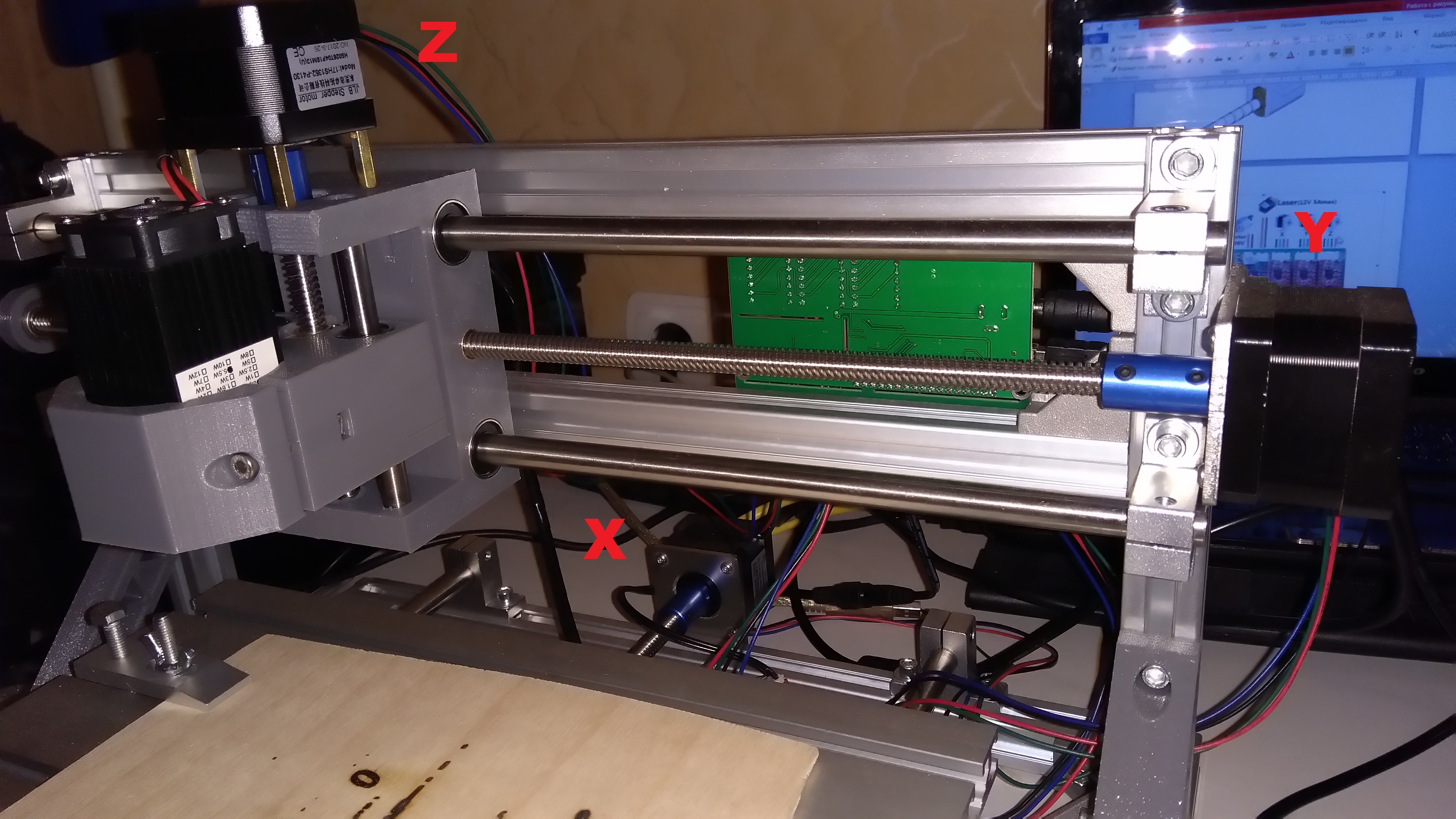

Здравствуйте! Являюсь обладателем такого же станка 3018, есть две проблемы, помогите разобраться.
1. При загрузке файла .DFX в ПО LiteFire выдает ошибку (скрин прикрепил). Файл создавал в Corelx5.
2. При работе лазера (у меня 2500mW) куллер охлаждения крутиться лишь во время вспышки лазера, а когда в режиме непрерывного излучения вовсе стоит на месте, подскажите как решить данную проблему?( я так понимаю он просто параллельно к лазеру?)

1)Панель управления - "изменение языка интерфейса" - на вкладку "форматы" - "Дополнительные параметры" - и тут в графе "Разделитель целой и дробной части" меняем запятую на точку. Ошибка вылазит из за этого.

Питать лазерный контроллер от постоянного источника 12 В, а управлять - по входу ТТЛ!Rurouni писал(а):При работе лазера (у меня 2500mW) куллер охлаждения крутиться лишь во время вспышки лазера, а когда в режиме непрерывного излучения вовсе стоит на месте, подскажите как решить данную проблему?
ВНИМАНИЕ!
Подключение лазерного контроллера по питанию к ШИМ опасно для контроллера станка!!!
В лазерном контроллере по питанию стоит блокировка - электролит большой ёмкости.
Если питание модулировать мощным ключом - как это делается для управления шпинделем - то в силу ёмкостного характера нагрузки через ключ протекает слишком большие импульсы тока перезаряда ёмкости, что приводит к его перегреву и/или выходу из строя.
Электролит в контроллере лазера тоже, к слову, может вздуться.
Потому единственно правильное подключение - питание лазера отдельно, а ШИМ - отдельно.
