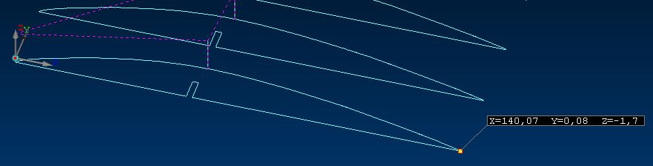

igoryan74 писал(а):не могу попасть в размер
Выложи исходник в архиве , и напиши какие должны быть размеры в мм.
Это 140 мм
Снимок.JPG (2176 просмотров) <a class='original' href='./download/file.php?id=136390&mode=view' target=_blank>Загрузить оригинал (26.21 КБ)</a>
вот в G - коде
Снимок1.JPG (2176 просмотров) <a class='original' href='./download/file.php?id=136391&mode=view' target=_blank>Загрузить оригинал (31.26 КБ)</a>
размер совпадает.
Какой у тебя должен??? Я сделаю код.

да этот размер высота на уровне паза 14мм но исходников как таковых нет это JPG файл или пдф печатаешь 1:1 вырезаешь и клеишь.
Но нужны все десять они разных размеров.

igoryan74 писал(а):Но нужны все десять они разных размеров.
Самый нижний нервюр какого размера должен быть? ( остальное по пропорции )

145Х14
