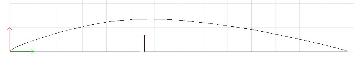

igoryan74 писал(а):не могу попасть в размер
Выложи исходник в архиве , и напиши какие должны быть размеры в мм.
Это 140 мм
Снимок.JPG (2203 просмотра) <a class='original' href='./download/file.php?id=136390&sid=b427a6801e35bdd3629eaa6b29bb418f&mode=view' target=_blank>Загрузить оригинал (26.21 КБ)</a>
вот в G - коде
Снимок1.JPG (2203 просмотра) <a class='original' href='./download/file.php?id=136391&sid=b427a6801e35bdd3629eaa6b29bb418f&mode=view' target=_blank>Загрузить оригинал (31.26 КБ)</a>
размер совпадает.
Какой у тебя должен??? Я сделаю код.

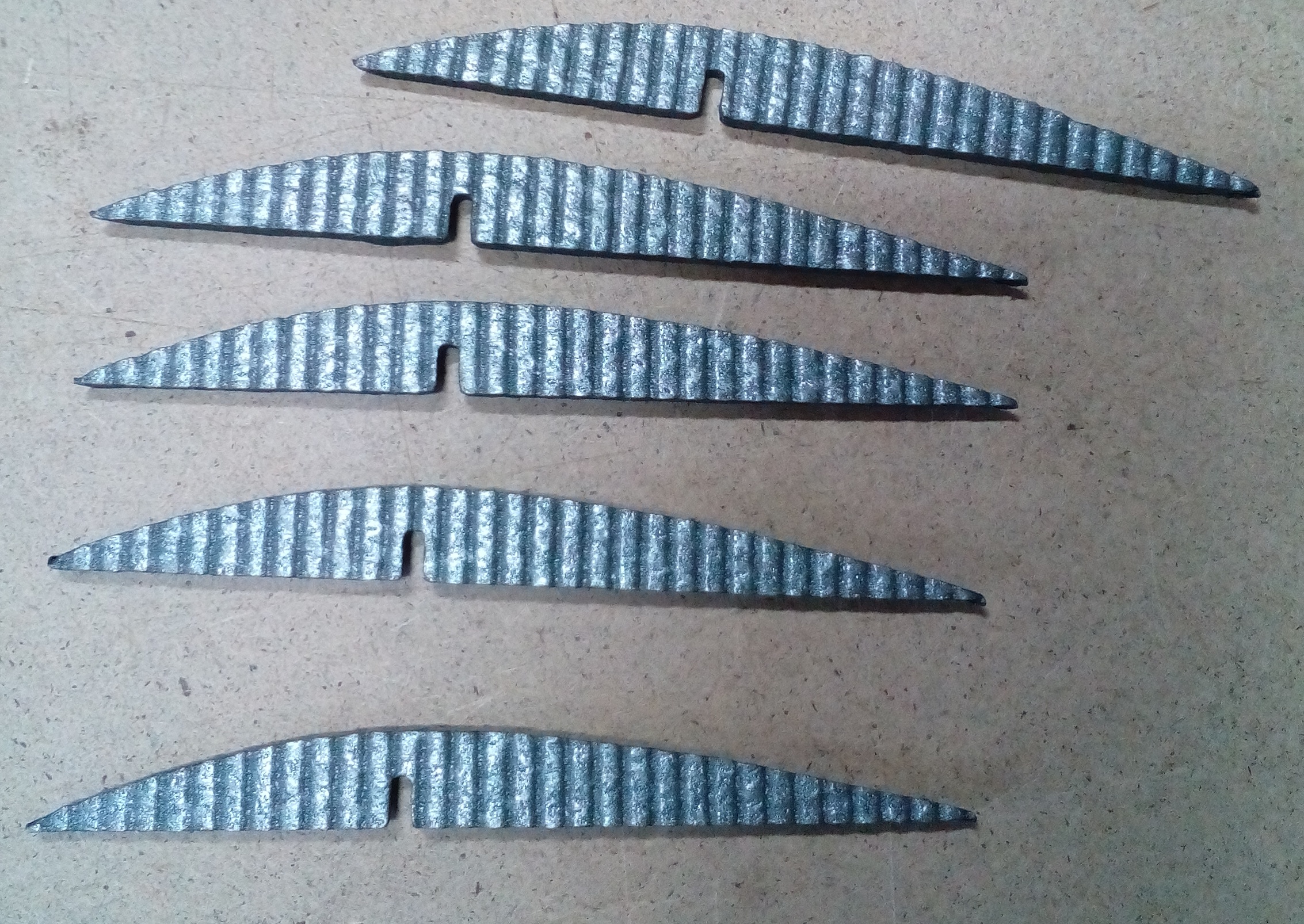

Rom327 спасибо за подсказку все получилось края немного оплавились но это нормально,всем спасибо за помощь.
лазер 2.5Ват без регулировки мощности.
IMG_20180404_181040.jpg (2191 просмотр) <a class='original' href='./download/file.php?id=136395&sid=b427a6801e35bdd3629eaa6b29bb418f&mode=view' target=_blank>Загрузить оригинал (1.45 МБ)</a>
