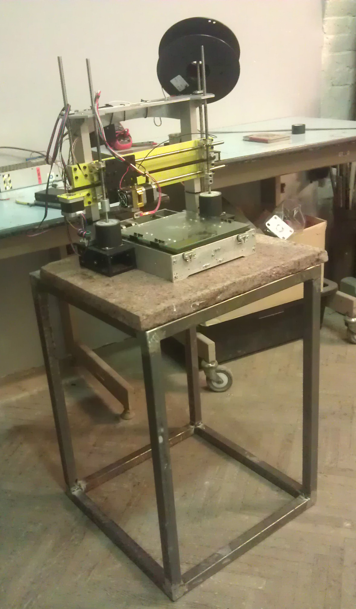

Из идейных соображений была сварена тумба для принтера.
И да - сверху лежит каменюка, ну она просто была и вполне подходит по размерам :)
Внутри тумбы ещё сделаю ящики для всякого хлама.
Надо будет ещё колёсики небольшие приделать и ножки регулируемые.
Короче весчЪ в хозяйстве, в любом случае, полезная. :good:

Откопал в закромах кусок фольгированного стеклотекстолита.
Фрезернул полоски. Сделал нагревательный стол. Работает отлично.
Куплю терморегулятор с термопарой - буду регулировать нагрев стола вручную.

сколько градусов греет столик?
Ershoff
Сообщения: 635
Репутация: 241
Откуда: Киев. Украина
Re: Нечто похожее на Прюшу из подножных материалов.
Сообщение Ershoff »
Где-то 80-90 без утеплителя с утеплителем думаю и 120 не проблема.
12 вольтовым БП на 5 А очень бодренько за несколько (точно не мерял) минут нагревается.

БП лучше накручивать на 13.5-14В, тогда все работает получше
Как-то 60Вт маловато мощности для столика
