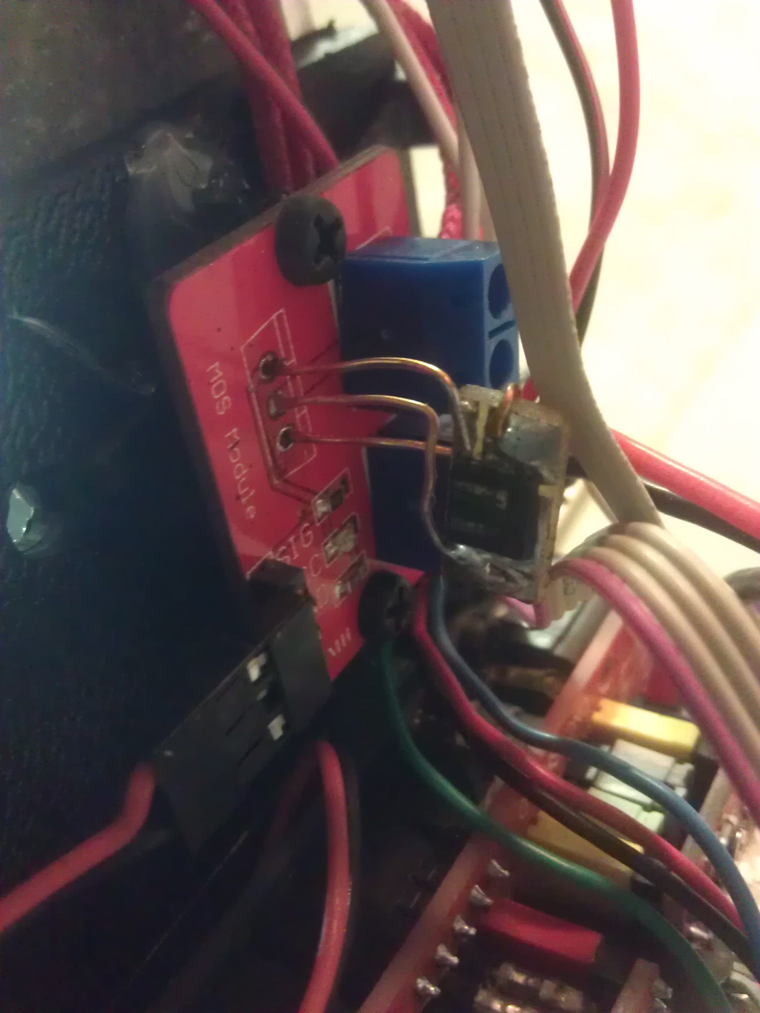

Ну что - чудеса бывают.
Я победил чудо враждебной техники.
Вот кино :)
https://youtu.be/454z81iSH1c
https://youtu.be/Imlvq2Mcyzg
Сколхозил нагрев хотэнда на мосфете и даже заставил его работать и показывать температуру.
IMAG0629.jpg (9420 просмотров) <a class='original' href='./download/file.php?id=138118&sid=0e680e842d8714649bdab42986985a31&mode=view' target=_blank>Загрузить оригинал (337.54 КБ)</a>
Концевики понятное дело прикрутил.
На стол пока забил - но если буду делать то нагрев будет автономный.
Более-менее расчехлился с настройками хитрой прошивки Teacup.
Подобрал слайсер ( собственно Slic3r - из него и печатал)
Ну и напечатал тестовые модельки. Всё чётенько - в свою вожделенную десятку попадаю - а мне больше и ненадо.
Качеством доволен. Естественно ещё буду играться настройками - но уже сейчас могу печатать то что мне надо.

evgenymcp
Сообщения: 1120
Репутация: 328
Откуда: Абакан,Хакасия
Re: Нечто похожее на Прюшу из подножных материалов.
Сообщение evgenymcp »
Какая скорость и ускорение по осям? Мне кажется или деталь деформирована?
