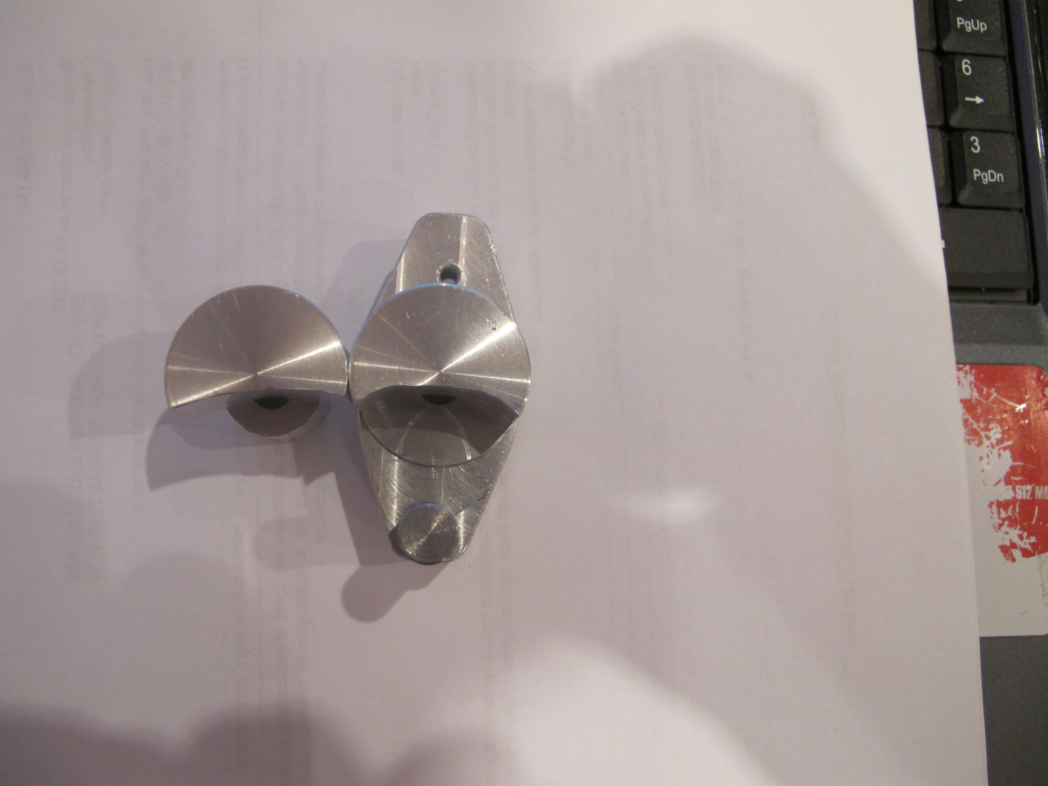

Не забываем как работает сам механизм! Смена позиции инструмента длится Х секунд, при этом X/2 времени тратится на собственно вращение магазина, а X/2 времени отверстия находятся напротив датчиков (холостой ход кривошипа).
А как мы узнаем, что кривошип не просто вышел из паза, но и фиксирующий сектор полностью вошел в зацепление с колесом, а не где-то на полпути?
Датчики сработали - значит инструмент в правильной позиции. Полностью или не полностью фиксирующий сектор полностью вошел в зацепление с колесом нас волновать не должно - главное, что колесо зафиксировано.
Малость переделал запирающую часть, на фотке хорошо видно где.
Вот теперь колесо крутится довольно мягко, нет ударчика на стыке .
IMG_0023.JPG (3875 просмотров) <a class='original' href='./download/file.php?id=9116&mode=view' target=_blank>Загрузить оригинал (1.77 МБ)</a>

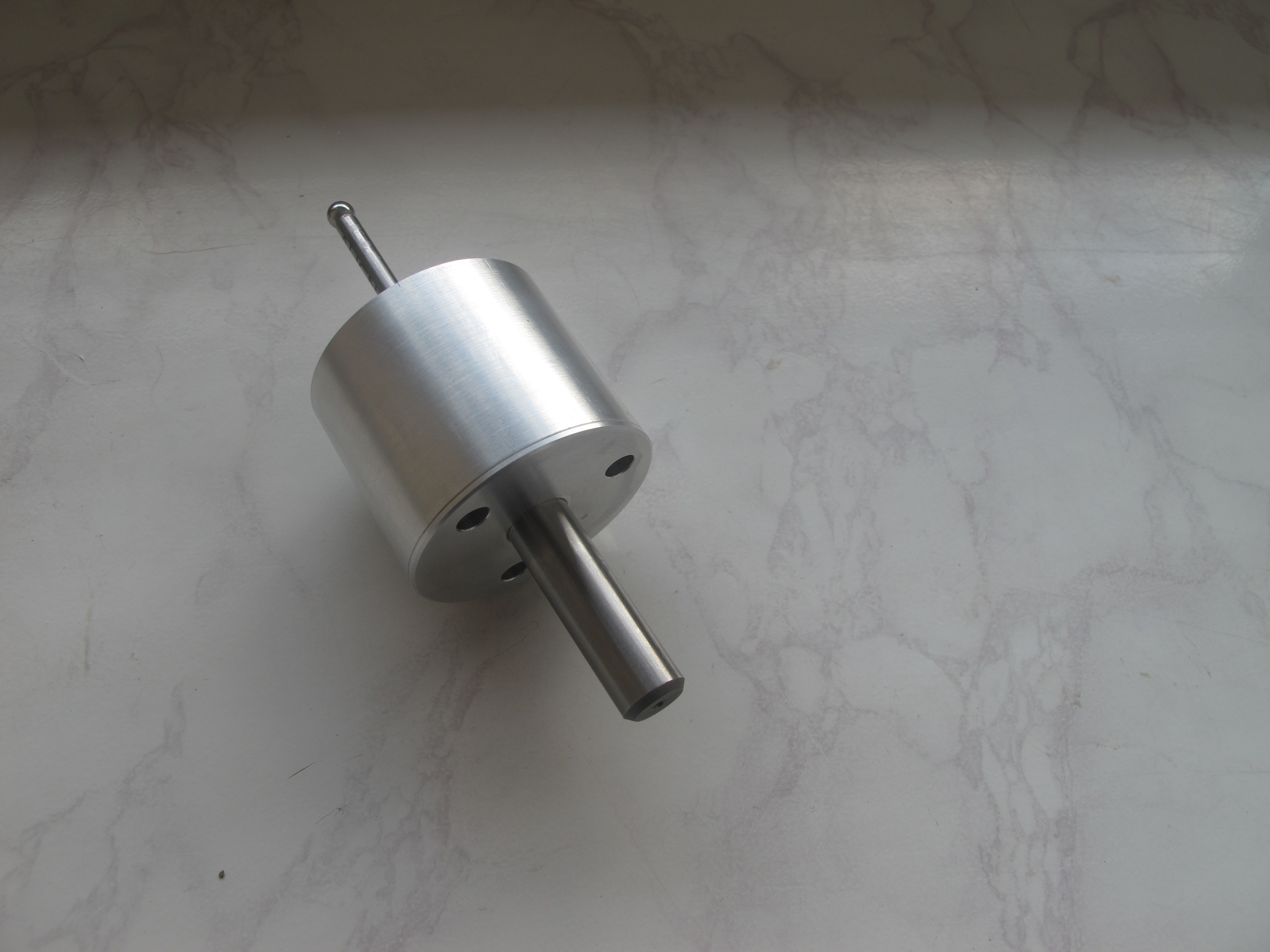

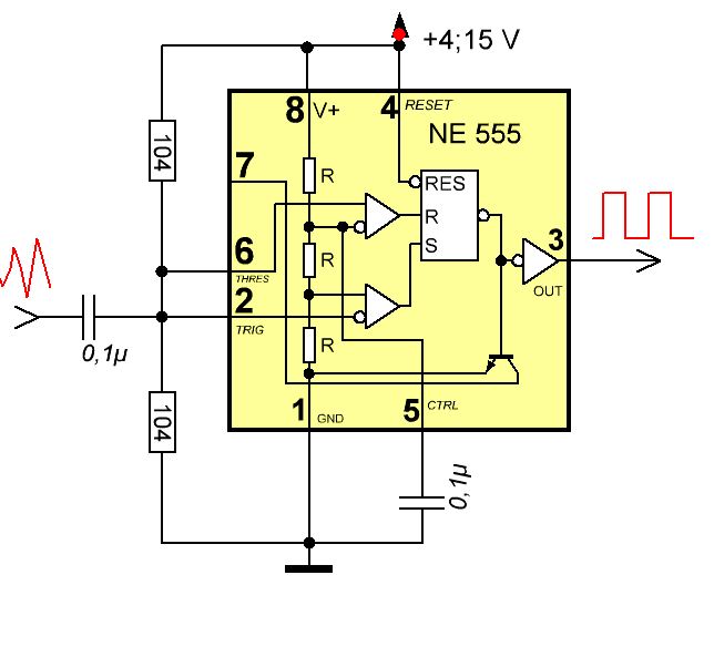

Потихой собираю материал для датчика
Корпус наверное будет дюраль или капролон, прозрачного материала нет.
В качестве триггера хочу поставить микруху 555, потому что она есть дома :)
В планарном виде нет , посему наверное будет снаружи.
И может на выход поставлю бипер, но это ещё под вопросом.
Снимок.JPG (3824 просмотра) <a class='original' href='./download/file.php?id=9153&mode=view' target=_blank>Загрузить оригинал (44.36 КБ)</a>

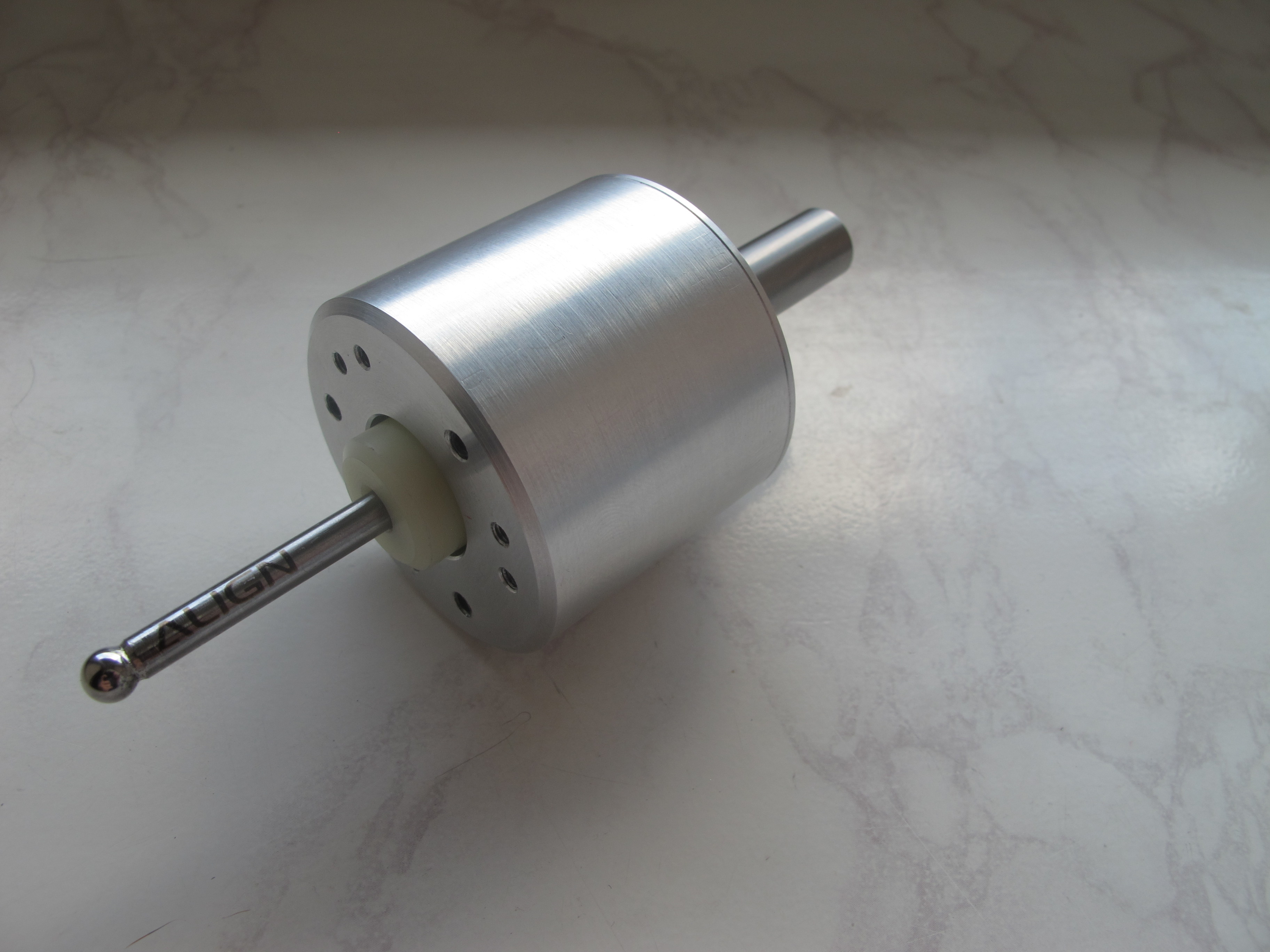

Почти доделал датчик, ещё чуть тюнинга по железу и буду паять -ставить триггер.
По возврату щупа, пока есть дрейф в 0.01 сотку, но это на не преклеенной платке с шарами.
Настраивается на токарном просто, но есть проблемке. Надо проточить кулачки патрона, а то
есть биение при проворачивании .
IMG_0024.JPG (3738 просмотров) <a class='original' href='./download/file.php?id=9290&mode=view' target=_blank>Загрузить оригинал (1.37 МБ)</a>
IMG_0025.JPG (3738 просмотров) <a class='original' href='./download/file.php?id=9291&mode=view' target=_blank>Загрузить оригинал (1.37 МБ)</a>
