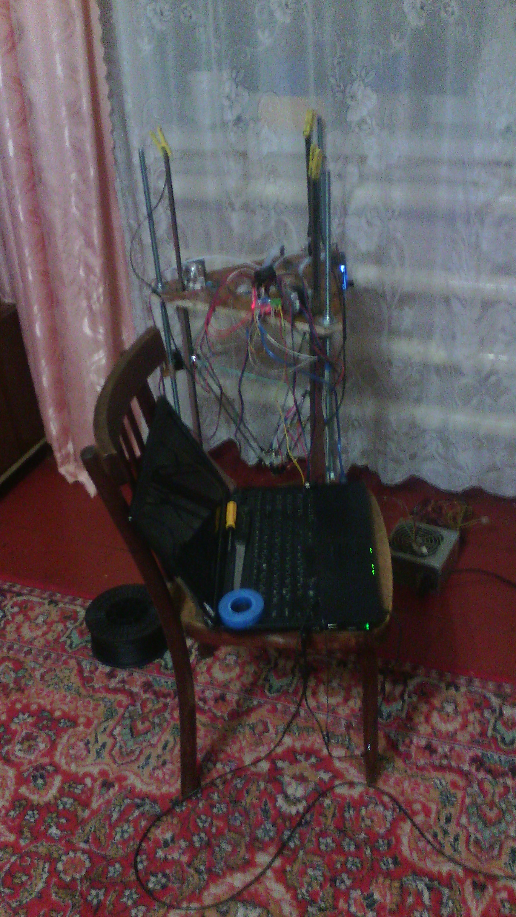

Всю электронику покупал в китае. Вот ещё пара моментов:

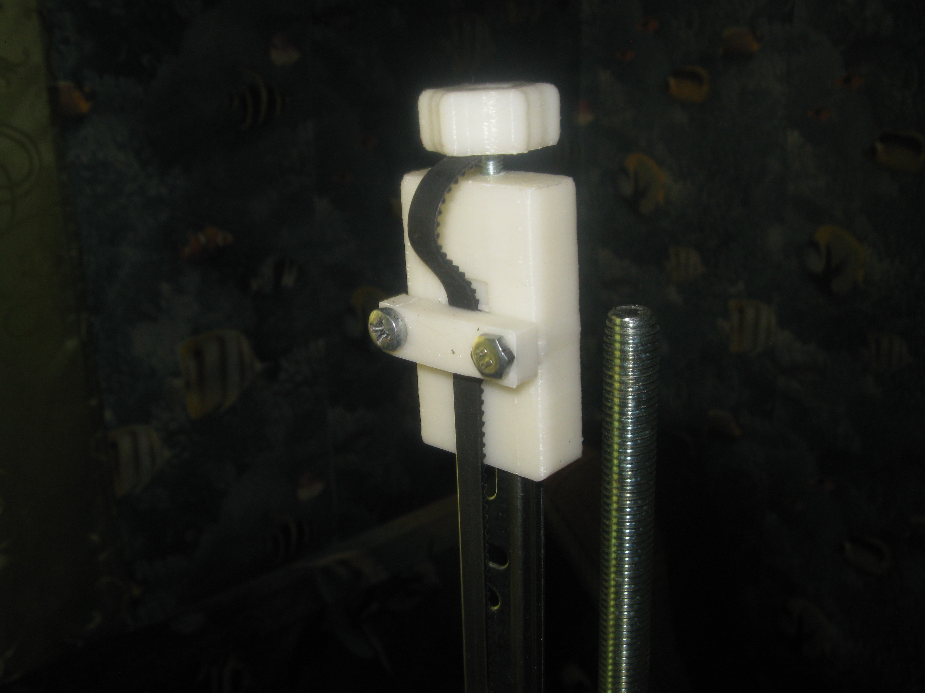

IMG_4709.JPG (14146 просмотров) <a class='original' href='./download/file.php?id=128245&mode=view' target=_blank>Загрузить оригинал (2.23 МБ)</a>
Крепление ремня сверху, потом распечатаю что нибудь специальное.
IMG_4712.JPG (14146 просмотров) <a class='original' href='./download/file.php?id=128246&mode=view' target=_blank>Загрузить оригинал (1.98 МБ)</a>
IMG_4713.JPG (14146 просмотров) <a class='original' href='./download/file.php?id=128247&mode=view' target=_blank>Загрузить оригинал (2.05 МБ)</a>
После доработки качество улучшилось в разы. :P

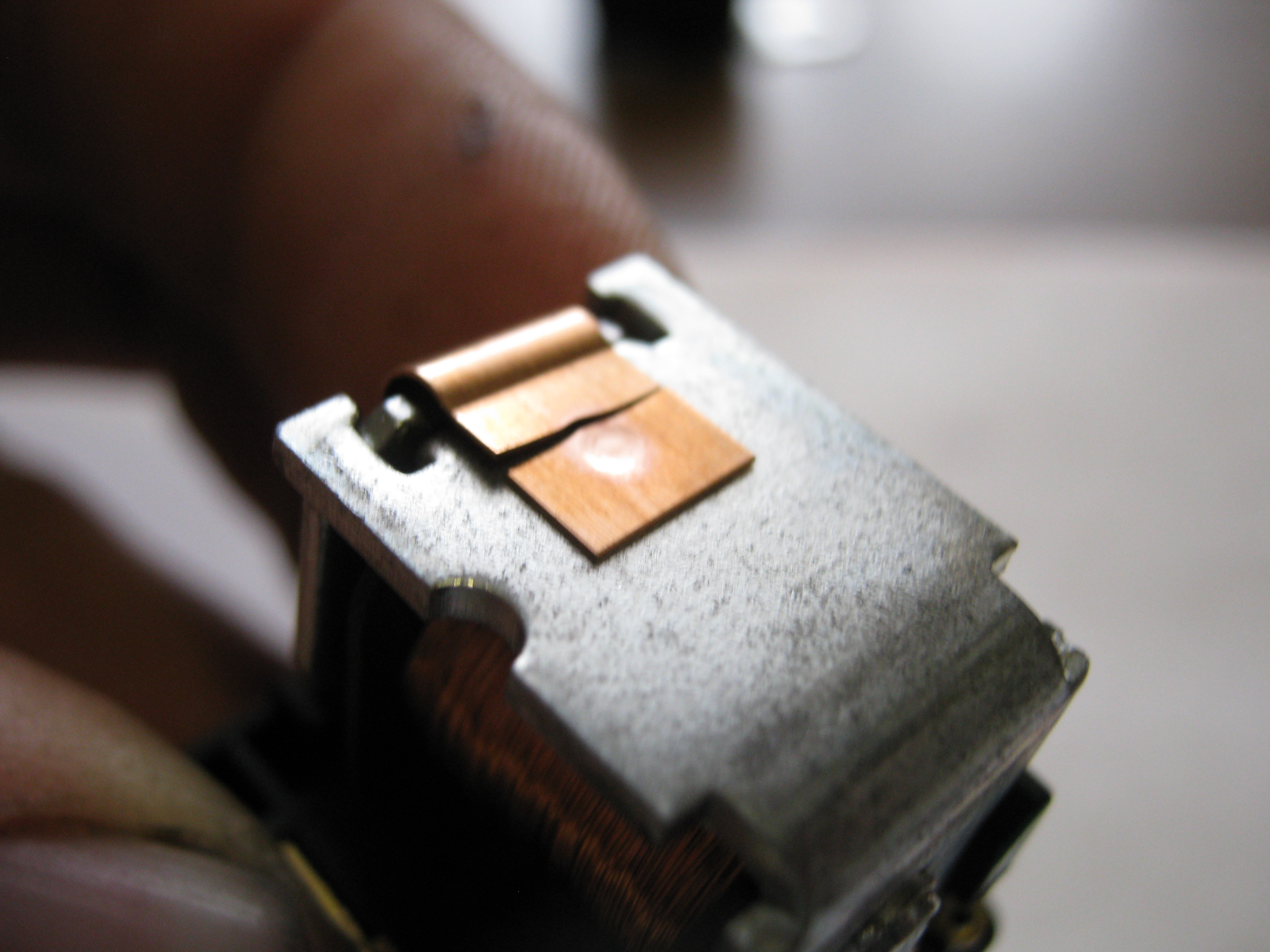

Опять для тех кто хочет сэкономить. Вот какая оказия со мной произошла.
Как я раньше писал на хотенд надо ставить реле. И так как твёрдотельное реле ещё едет с китая я поставил простое автомобильное.
IMG_4738.JPG (13986 просмотров) <a class='original' href='./download/file.php?id=129049&mode=view' target=_blank>Загрузить оригинал (1.82 МБ)</a>
Вроде бы что такого свою функцию оно выполняет только громко клацает.
Так вот пружинка контакта переломилась
IMG_4740.JPG (13986 просмотров) <a class='original' href='./download/file.php?id=129050&mode=view' target=_blank>Загрузить оригинал (1.81 МБ)</a>
IMG_4741.JPG (13986 просмотров) <a class='original' href='./download/file.php?id=129051&mode=view' target=_blank>Загрузить оригинал (1.78 МБ)</a>
И опять вроде бы переломилась и переломилась ну и что?
А вот что Когда она переломилась контакт находится в замкнутом состоянии.
Электроника принтера сигнал то подала на отключение а контакт то замкнут и хотенд продолжает грется так как он запитан на прямую от
блока питания.Потом электроника принтера совсем уходит в эррор так как идёт перегрев а хотенд та продолжает греться. Разогрелся он у меня до 500-та градусов. А вокруг него столько пластмассы
IMG_4704.JPG (13986 просмотров) <a class='original' href='./download/file.php?id=129054&mode=view' target=_blank>Загрузить оригинал (1.62 МБ)</a>
что беды можно было не миновать.
Вывод таков что данное реле ставить можно но без присмотра оставлять принтер нельзя.

Ну вот и пришли оптические концевики распечатал для них крепление заодно и натежители ремней.
IMG_4762.JPG (13827 просмотров) <a class='original' href='./download/file.php?id=130121&mode=view' target=_blank>Загрузить оригинал (1.75 МБ)</a>
IMG_4763.JPG (13827 просмотров) <a class='original' href='./download/file.php?id=130122&mode=view' target=_blank>Загрузить оригинал (1.78 МБ)</a>
IMG_4766.JPG (13827 просмотров) <a class='original' href='./download/file.php?id=130128&mode=view' target=_blank>Загрузить оригинал (1.54 МБ)</a>
IMG_4764.JPG (13827 просмотров) <a class='original' href='./download/file.php?id=130126&mode=view' target=_blank>Загрузить оригинал (1.38 МБ)</a>
IMG_4765.JPG (13827 просмотров) <a class='original' href='./download/file.php?id=130127&mode=view' target=_blank>Загрузить оригинал (1.69 МБ)</a>

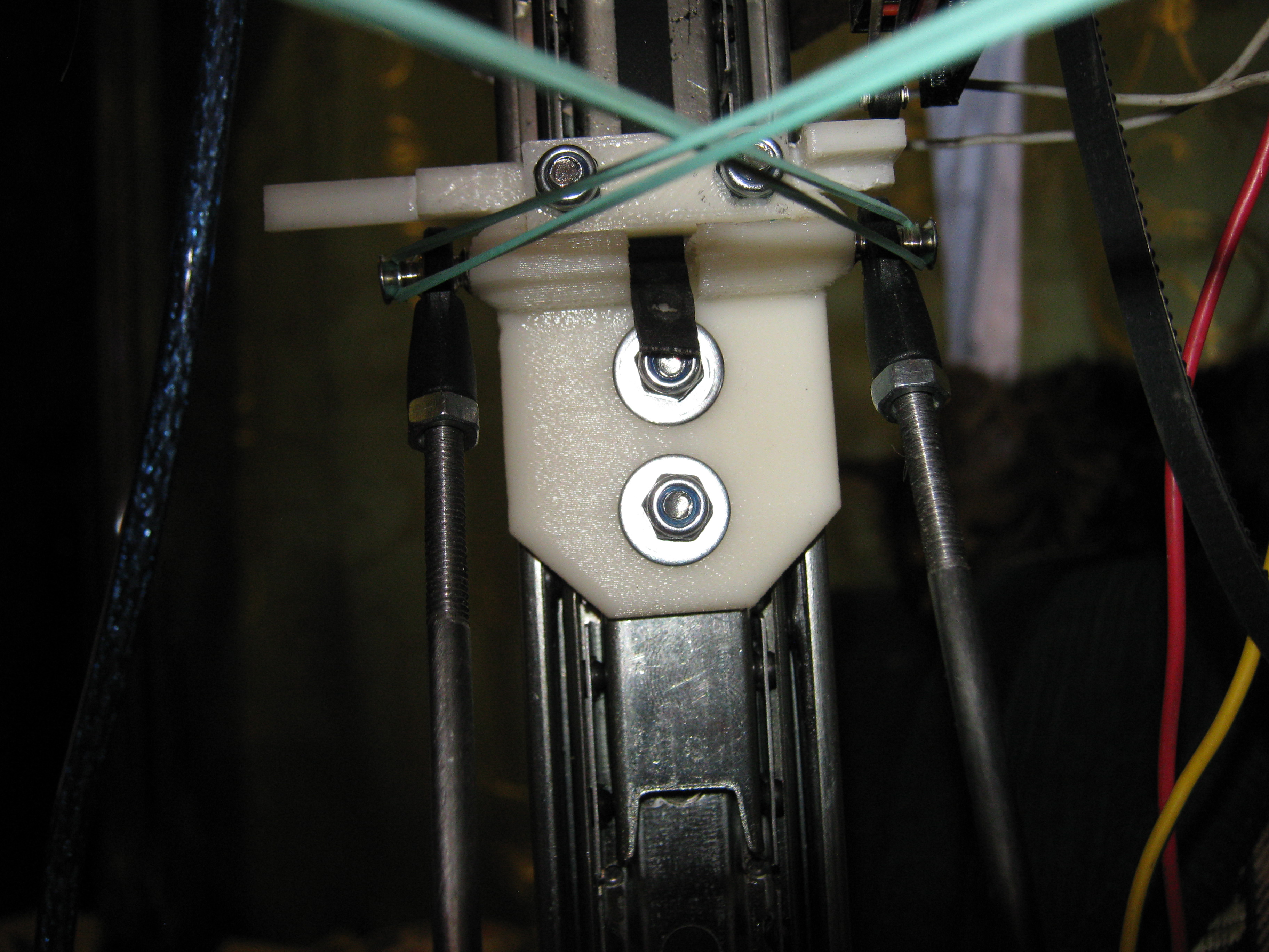

Нет резинками я устранил некое дребезжание, а люфты я убрал упорами каретки в напровляющии:
IMG_4807.JPG (13051 просмотр) <a class='original' href='./download/file.php?id=135729&mode=view' target=_blank>Загрузить оригинал (2.01 МБ)</a>
Интересное решение для напровляющей мне нравится возьму на вооружение.
Видео попробую снять чуть позже.
