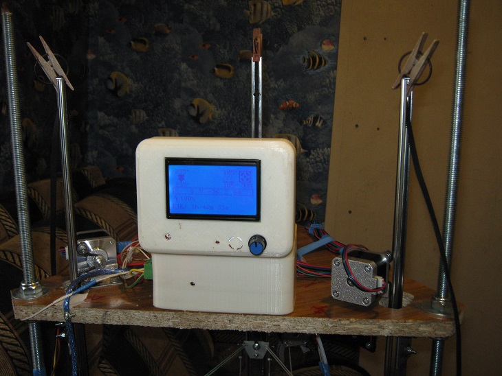

Пока принтер работает сам на себя. Продолжаем улучшать.
Так было:
IMG_4693.JPG (14437 просмотров) <a class='original' href='./download/file.php?id=128086&sid=7835b8dabb01661c96a498d36e07908f&mode=view' target=_blank>Загрузить оригинал (2.41 МБ)</a>
IMG_4695.JPG (14437 просмотров) <a class='original' href='./download/file.php?id=128087&sid=7835b8dabb01661c96a498d36e07908f&mode=view' target=_blank>Загрузить оригинал (1.58 МБ)</a>
IMG_4696.JPG (14437 просмотров) <a class='original' href='./download/file.php?id=128088&sid=7835b8dabb01661c96a498d36e07908f&mode=view' target=_blank>Загрузить оригинал (1.97 МБ)</a>
IMG_4697.JPG (14437 просмотров) <a class='original' href='./download/file.php?id=128089&sid=7835b8dabb01661c96a498d36e07908f&mode=view' target=_blank>Загрузить оригинал (2.06 МБ)</a>
Так стало:
IMG_4698.JPG (14437 просмотров) <a class='original' href='./download/file.php?id=128090&sid=7835b8dabb01661c96a498d36e07908f&mode=view' target=_blank>Загрузить оригинал (2.18 МБ)</a>
IMG_4699.JPG (14437 просмотров) <a class='original' href='./download/file.php?id=128091&sid=7835b8dabb01661c96a498d36e07908f&mode=view' target=_blank>Загрузить оригинал (2.12 МБ)</a>
IMG_4701.JPG (14437 просмотров) <a class='original' href='./download/file.php?id=128092&sid=7835b8dabb01661c96a498d36e07908f&mode=view' target=_blank>Загрузить оригинал (2.07 МБ)</a>
IMG_4702.JPG (14437 просмотров) <a class='original' href='./download/file.php?id=128093&sid=7835b8dabb01661c96a498d36e07908f&mode=view' target=_blank>Загрузить оригинал (1.97 МБ)</a>
IMG_4704.JPG (14437 просмотров) <a class='original' href='./download/file.php?id=128094&sid=7835b8dabb01661c96a498d36e07908f&mode=view' target=_blank>Загрузить оригинал (1.62 МБ)</a>
Не нашёл подходящего блока питания для стола на 24в. Заказал силиконовый на 220в.
Для тах кто только собирается строить 3д принтер берите сразу силиконовый на 220в не экономьте.

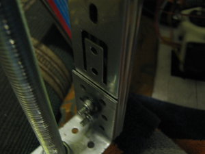

Всё что потребовалось ДСП, 3 шпильки 1000х12мм., 3 мебельных ползуна 500мм.,
6 малых строительных уголков., Тяги сделал из электродов 4мм длиной 250мм.,
Ползуны и площадку крепления хотенда вырезал из жести рассчитав расстояние
между крепления тяг 40мм., Расстояние между шпильками по центрам 40см.,
Высота 58см.

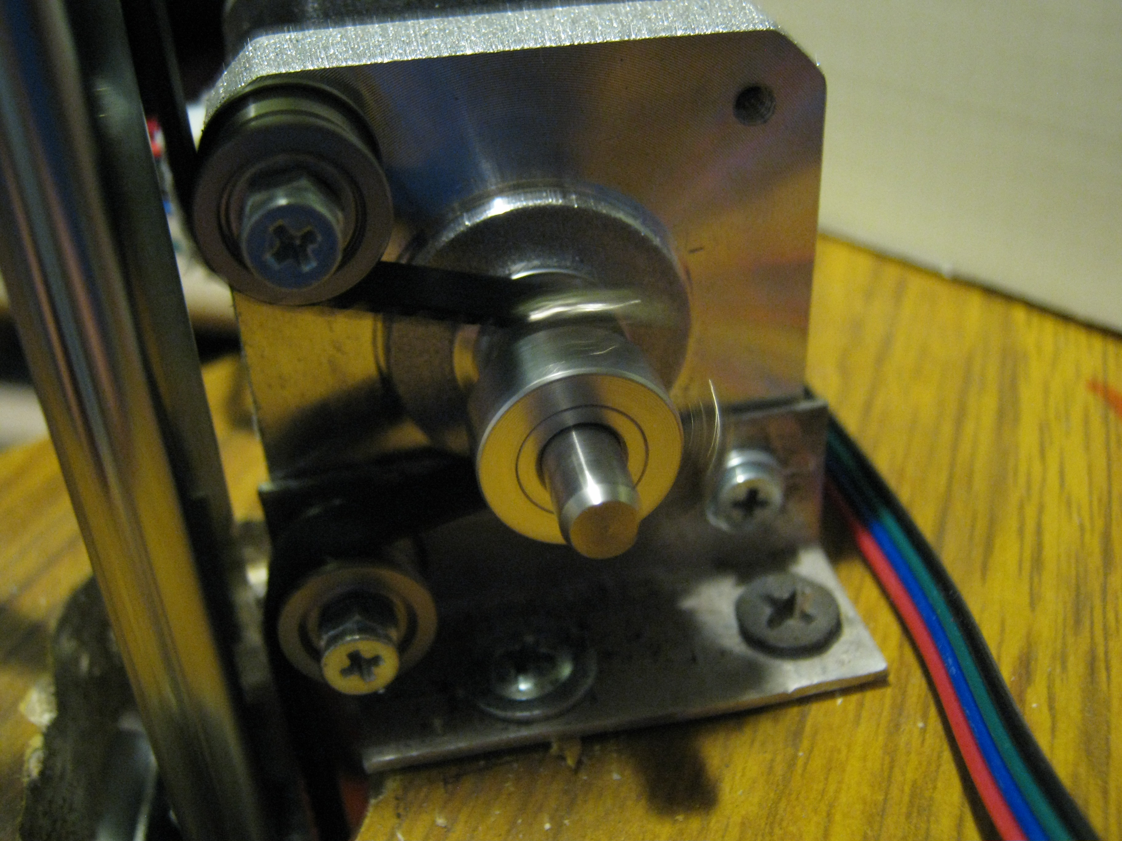

Всю электронику покупал в китае. Вот ещё пара моментов:
IMG_4709.JPG (14329 просмотров) <a class='original' href='./download/file.php?id=128245&sid=7835b8dabb01661c96a498d36e07908f&mode=view' target=_blank>Загрузить оригинал (2.23 МБ)</a>
Крепление ремня сверху, потом распечатаю что нибудь специальное.
IMG_4712.JPG (14329 просмотров) <a class='original' href='./download/file.php?id=128246&sid=7835b8dabb01661c96a498d36e07908f&mode=view' target=_blank>Загрузить оригинал (1.98 МБ)</a>
IMG_4713.JPG (14329 просмотров) <a class='original' href='./download/file.php?id=128247&sid=7835b8dabb01661c96a498d36e07908f&mode=view' target=_blank>Загрузить оригинал (2.05 МБ)</a>
После доработки качество улучшилось в разы. :P

Нет резинками я устранил некое дребезжание, а люфты я убрал упорами каретки в напровляющии:
