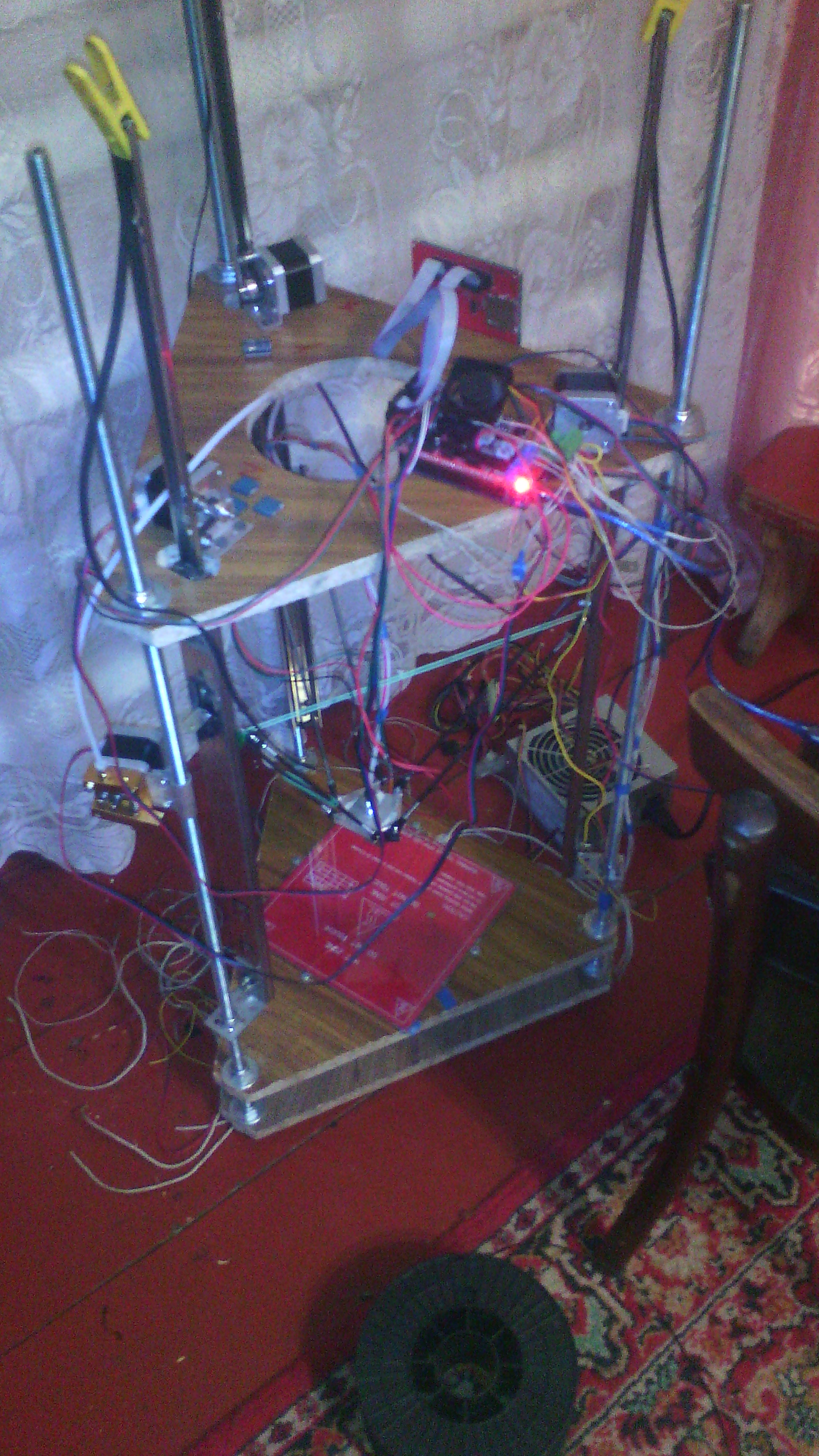

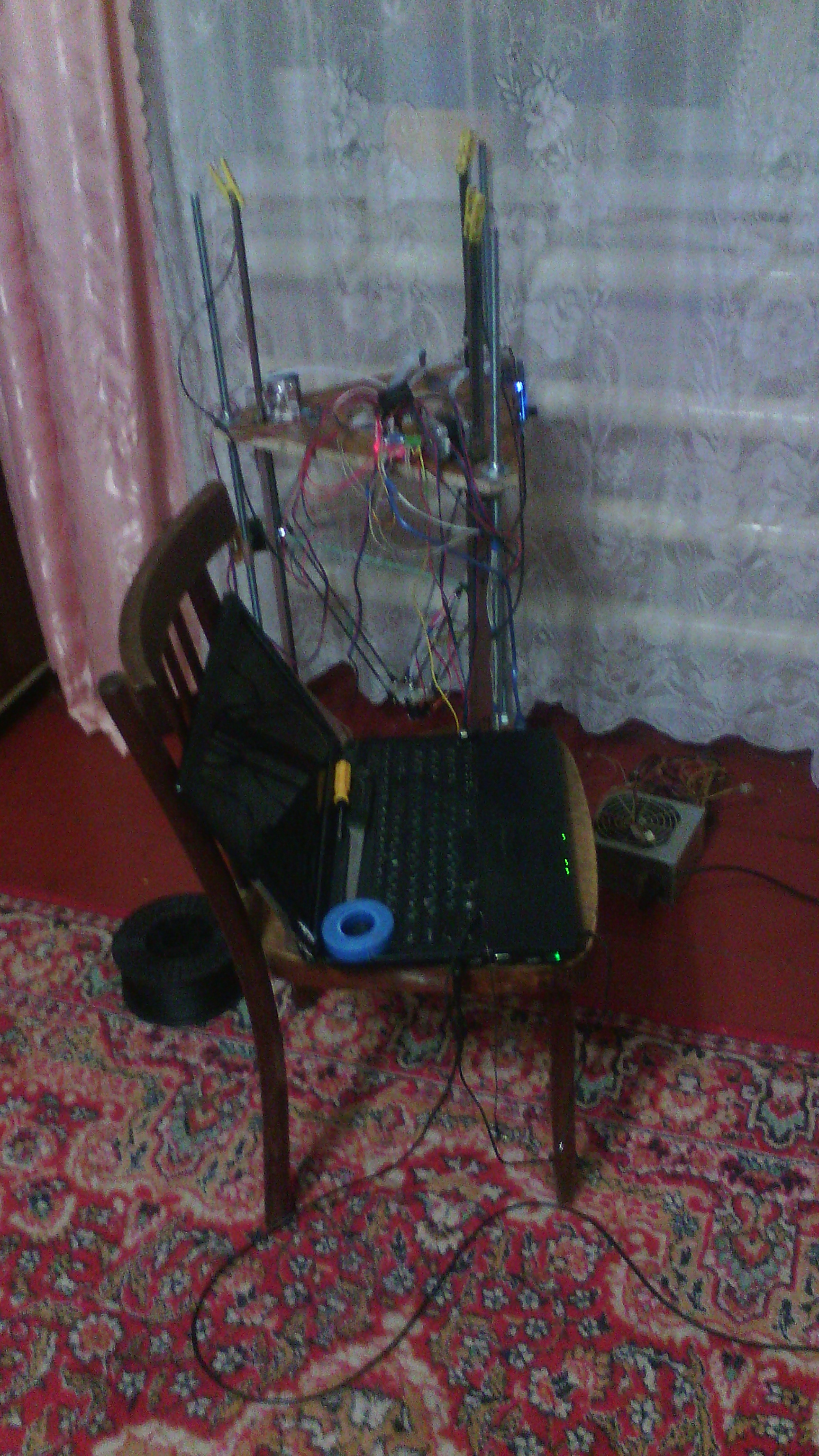

Описание станка, основные характеристики:[Денльта]
Рабочее поле:[180]
Чертежи, фото, видео станка:[
IMG_20171210_181755.jpg (14230 просмотров) <a class='original' href='./download/file.php?id=126571&mode=view' target=_blank>Загрузить оригинал (2.07 МБ)</a>
IMG_20171210_181804.jpg (14230 просмотров) <a class='original' href='./download/file.php?id=126572&mode=view' target=_blank>Загрузить оригинал (2.07 МБ)</a>
IMG_20171210_181806.jpg (14230 просмотров) <a class='original' href='./download/file.php?id=126573&mode=view' target=_blank>Загрузить оригинал (2.03 МБ)</a>
IMG_20171210_181818.jpg (14230 просмотров) <a class='original' href='./download/file.php?id=126574&mode=view' target=_blank>Загрузить оригинал (2.03 МБ)</a>
Примеры изделий (фото):
Вопросы:[Будут]
Что пробовал:[ПРобую настроить]
Что плучилось:[0]
Что не получилось:[0]
Ориентировочный бюджет:[6000 руб.]

Пытаюсь настроить пека не получается похоже на танци с бубном.
Изучаю штрудирую интернет.
Были глупые вопросы спасибо что ответили.
Своим изделием доволен.

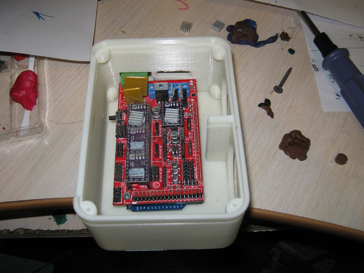

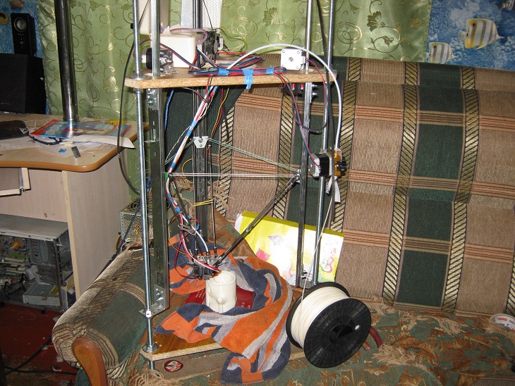

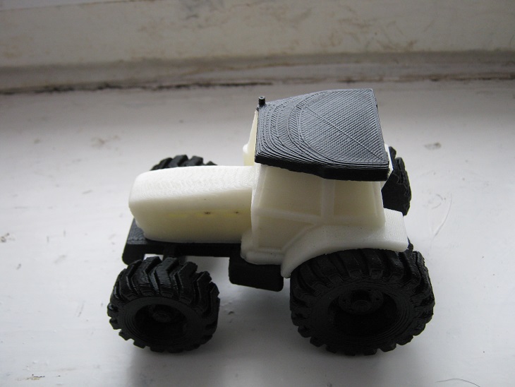

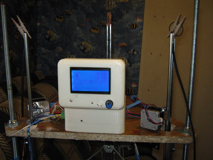

Маленько настроил подобрал немного сопли.
IMG_4690.JPG (14148 просмотров) <a class='original' href='./download/file.php?id=127817&mode=view' target=_blank>Загрузить оригинал (231.09 КБ)</a>

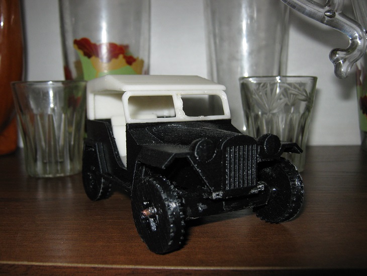

Печатает более менее. Первым делом распечатал сыну игрушки.
IMG_4692.JPG (14148 просмотров) <a class='original' href='./download/file.php?id=127818&mode=view' target=_blank>Загрузить оригинал (114.41 КБ)</a>
IMG_4672.JPG (14148 просмотров) <a class='original' href='./download/file.php?id=127819&mode=view' target=_blank>Загрузить оригинал (85.77 КБ)</a>

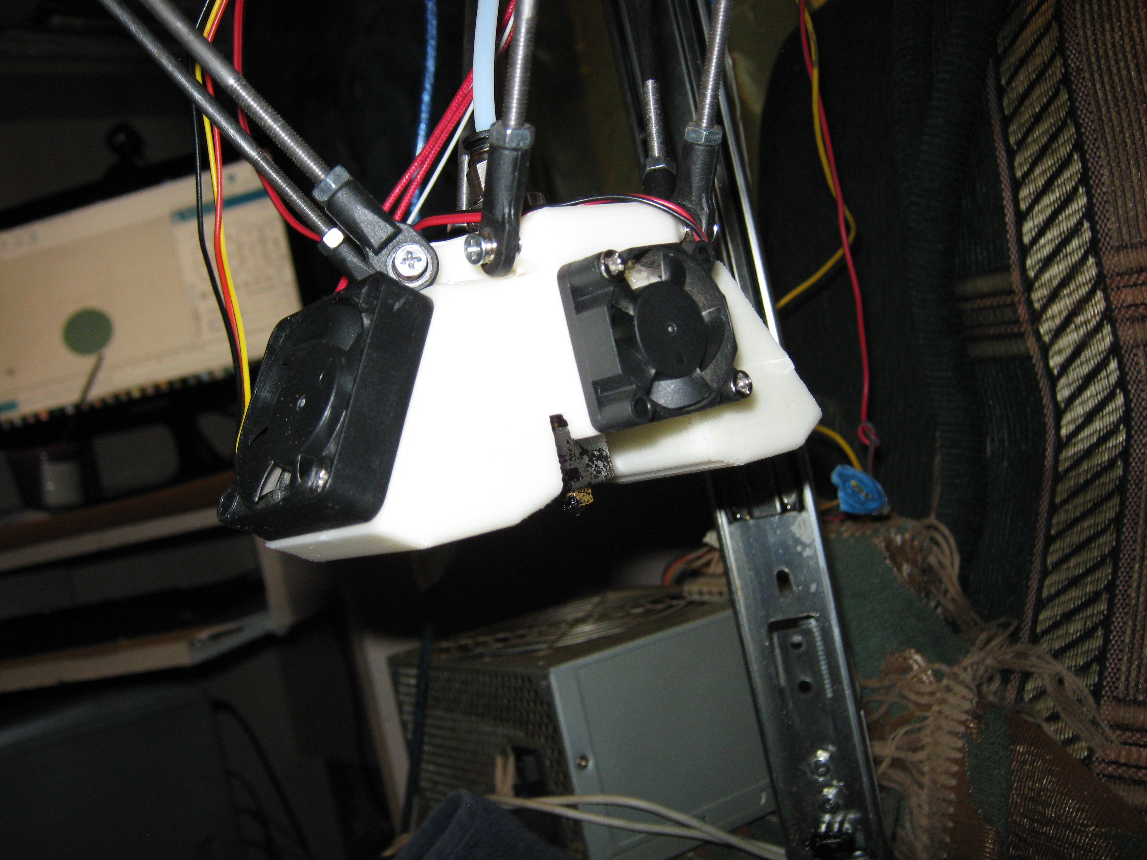

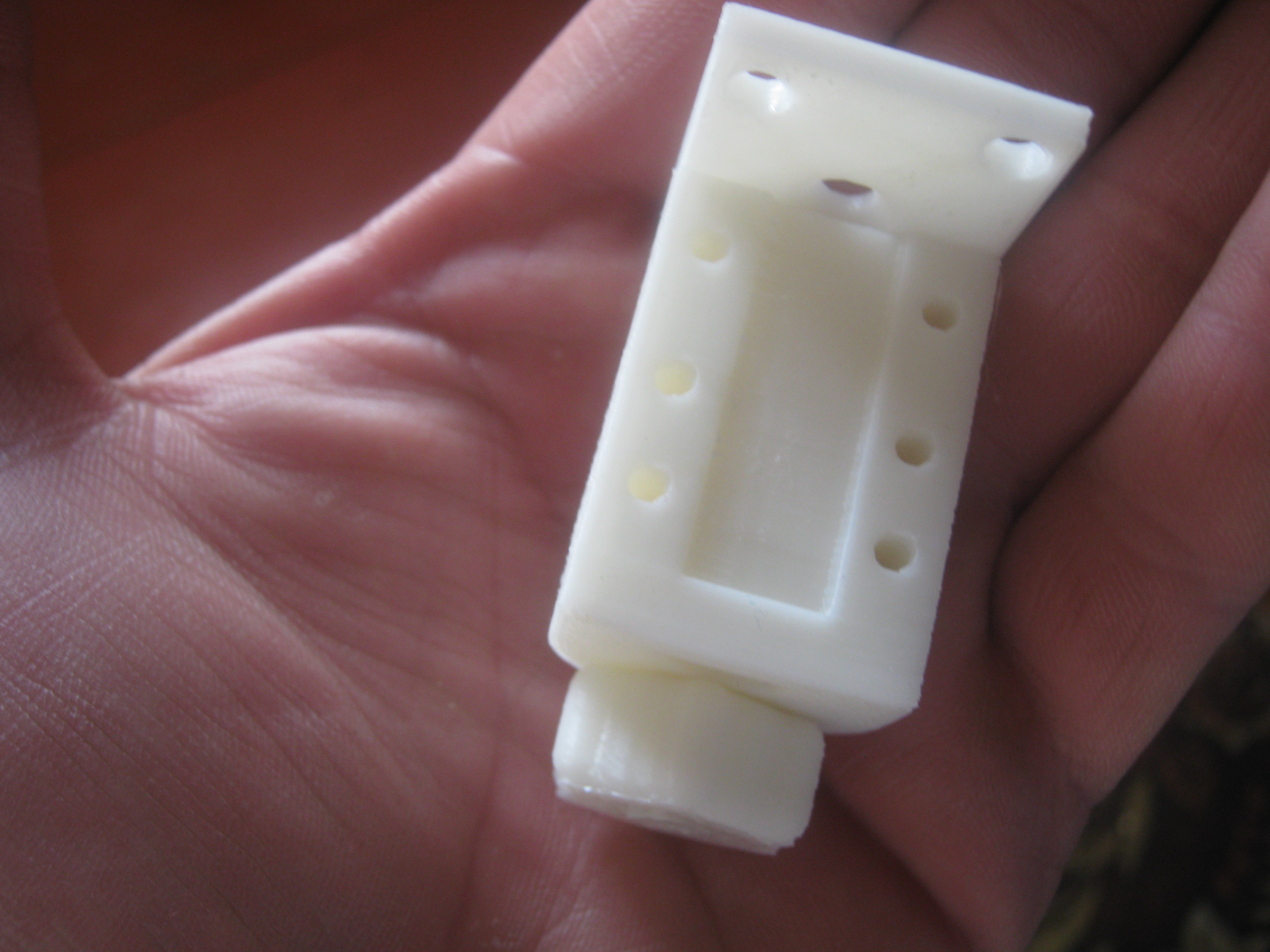

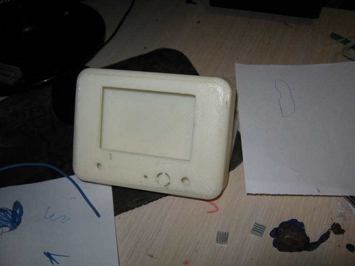

Для самого принтера распечатал: держатели концевиков, держатель катушки, корпус для электроники.
IMG_4688.JPG (14148 просмотров) <a class='original' href='./download/file.php?id=127820&mode=view' target=_blank>Загрузить оригинал (132.74 КБ)</a>
IMG_4689.JPG (14148 просмотров) <a class='original' href='./download/file.php?id=127821&mode=view' target=_blank>Загрузить оригинал (76.98 КБ)</a>
IMG_4691.JPG (14148 просмотров) <a class='original' href='./download/file.php?id=127822&mode=view' target=_blank>Загрузить оригинал (133.61 КБ)</a>
Что выясняется в процессе: Компьютерный блок питания нагревательный стол вытягивает еле еле приходится утеплять. Надо сделать на 24вольта будет быстрей нагреватся и лучше держеть.,
С механическими концевиками намучился вдоволь у них разбег срабатывания где то 0,03-0,05 мм. Заказал оптические едут.

Блин вчера выгорело питание на рамс :pssdoff: .
На хотенд надо тоже ставить реле :thinking: . Сколько форумов прочитал все ставят только на стол.

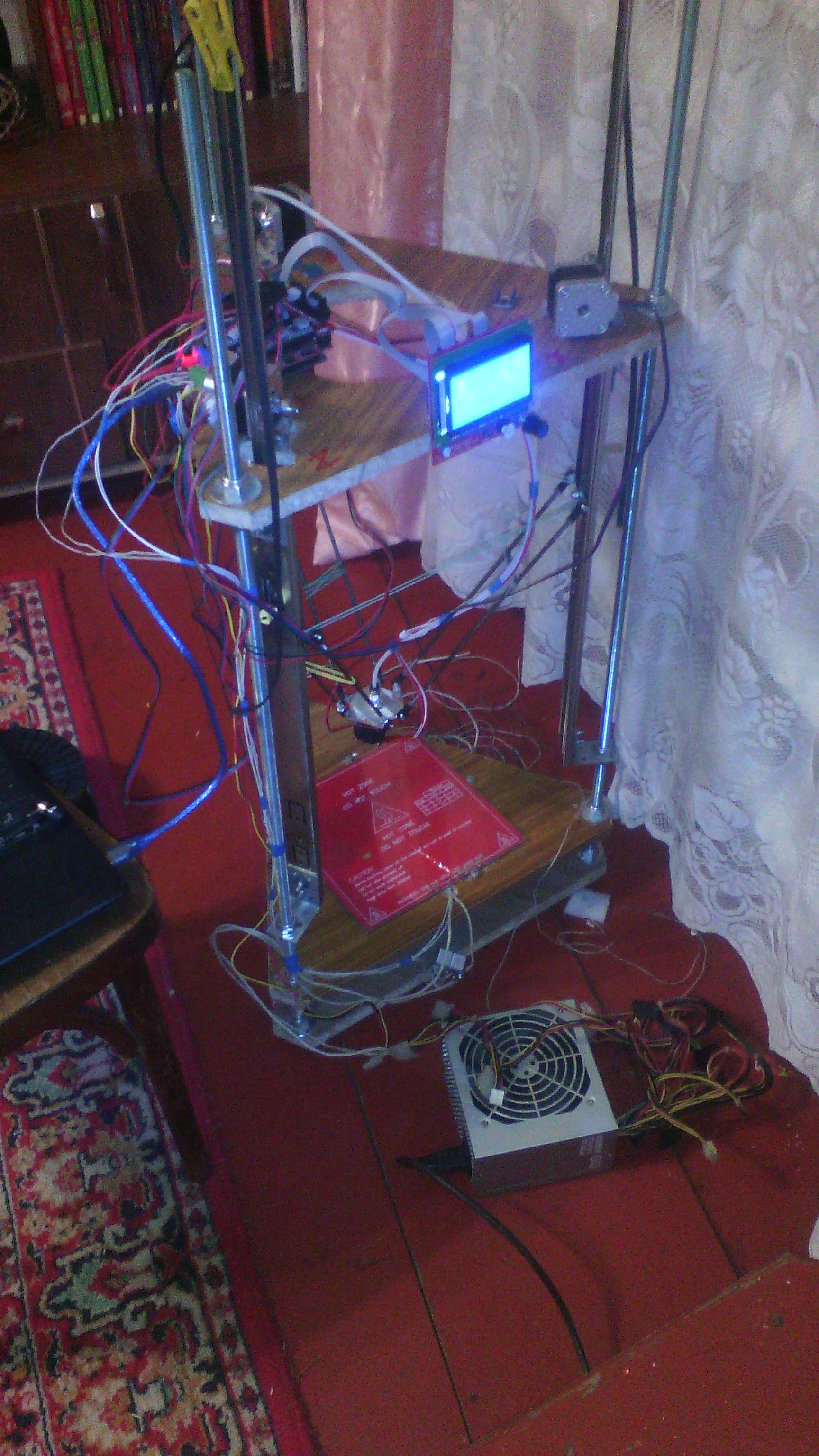

Пока принтер работает сам на себя. Продолжаем улучшать.
Так было:
IMG_4693.JPG (14015 просмотров) <a class='original' href='./download/file.php?id=128086&mode=view' target=_blank>Загрузить оригинал (2.41 МБ)</a>
IMG_4695.JPG (14015 просмотров) <a class='original' href='./download/file.php?id=128087&mode=view' target=_blank>Загрузить оригинал (1.58 МБ)</a>
IMG_4696.JPG (14015 просмотров) <a class='original' href='./download/file.php?id=128088&mode=view' target=_blank>Загрузить оригинал (1.97 МБ)</a>
IMG_4697.JPG (14015 просмотров) <a class='original' href='./download/file.php?id=128089&mode=view' target=_blank>Загрузить оригинал (2.06 МБ)</a>

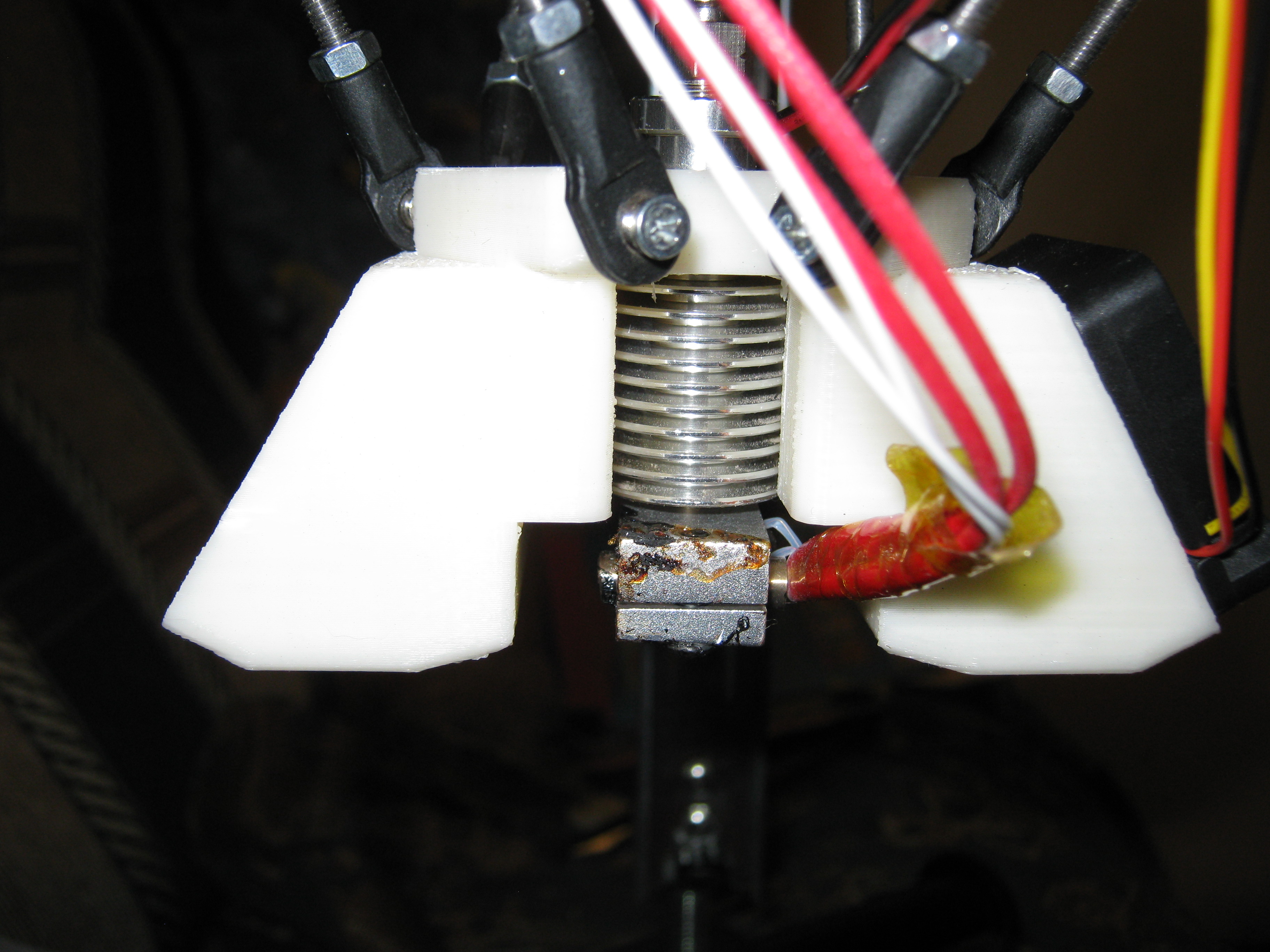

Так стало:
IMG_4698.JPG (14015 просмотров) <a class='original' href='./download/file.php?id=128090&mode=view' target=_blank>Загрузить оригинал (2.18 МБ)</a>
IMG_4699.JPG (14015 просмотров) <a class='original' href='./download/file.php?id=128091&mode=view' target=_blank>Загрузить оригинал (2.12 МБ)</a>
IMG_4701.JPG (14015 просмотров) <a class='original' href='./download/file.php?id=128092&mode=view' target=_blank>Загрузить оригинал (2.07 МБ)</a>
IMG_4702.JPG (14015 просмотров) <a class='original' href='./download/file.php?id=128093&mode=view' target=_blank>Загрузить оригинал (1.97 МБ)</a>
IMG_4704.JPG (14015 просмотров) <a class='original' href='./download/file.php?id=128094&mode=view' target=_blank>Загрузить оригинал (1.62 МБ)</a>
Не нашёл подходящего блока питания для стола на 24в. Заказал силиконовый на 220в.
Для тах кто только собирается строить 3д принтер берите сразу силиконовый на 220в не экономьте.

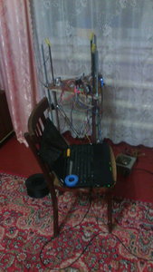

А можно подробнее о вашем принтере размеры то есть растояние между напрявляющими,высота,длина штанг,размер площадки экструдера. Какие именно направляющие били использованы
андрейик
Сообщения: 63
Зарегистрирован: 23 фев 2017, 09:38
Репутация: 4
Настоящее имя: Андрей Анатольевич
Откуда: Алтайский край
Re: Мой 3D принтер Дельта
Сообщение андрейик »
Конечно можно.
Саму идею подсмотрел посмотрев ролик на ютубе-(тридык).
Посмотрев его я понял что 3д принтер можно собрать не имея 3д принтер :D .
А то как не посмотришь чтобы собрать 3д принтер надо иметь 3д принтер :hehehe: .

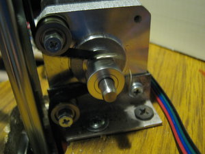

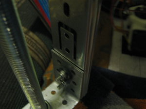

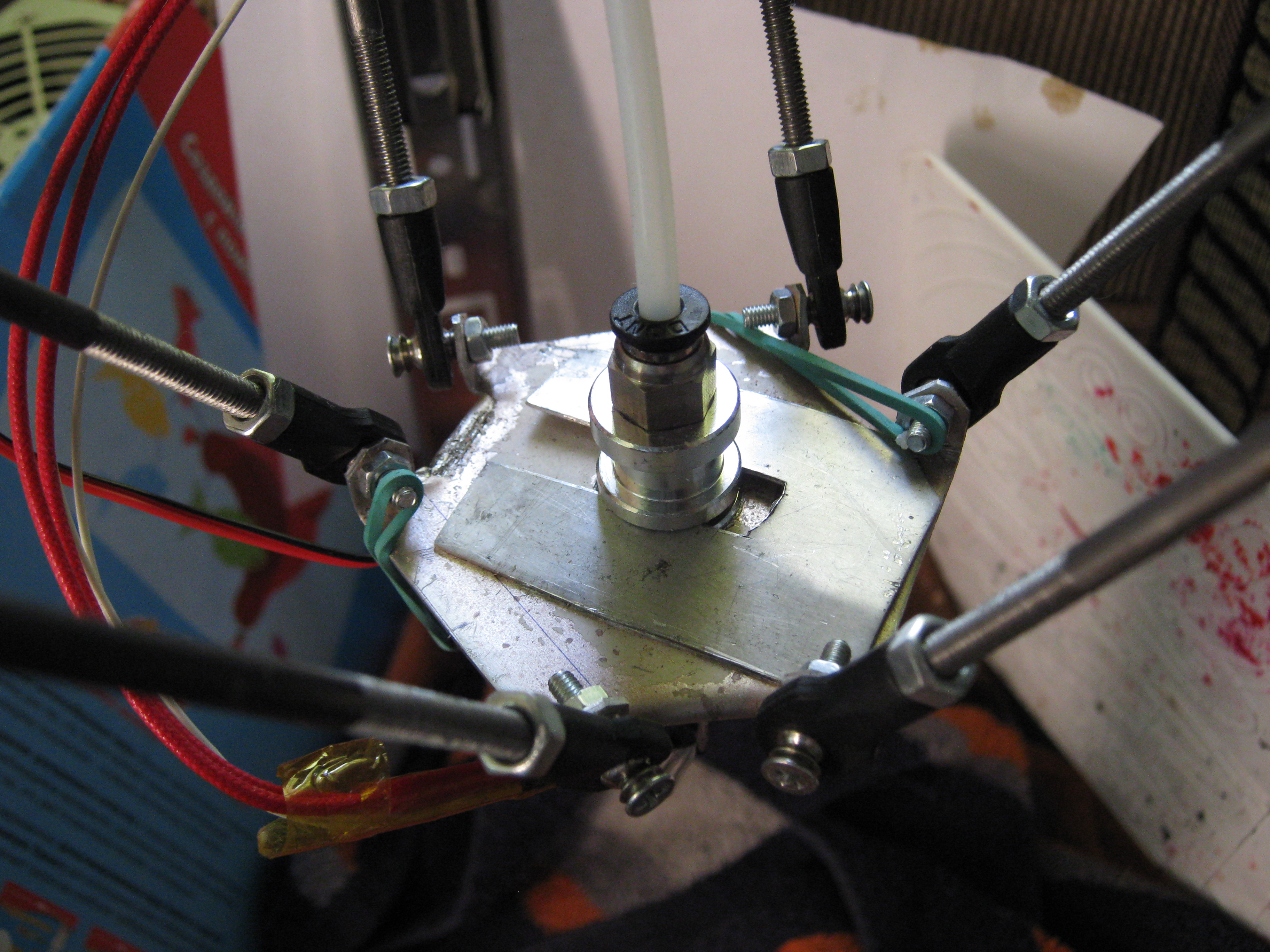

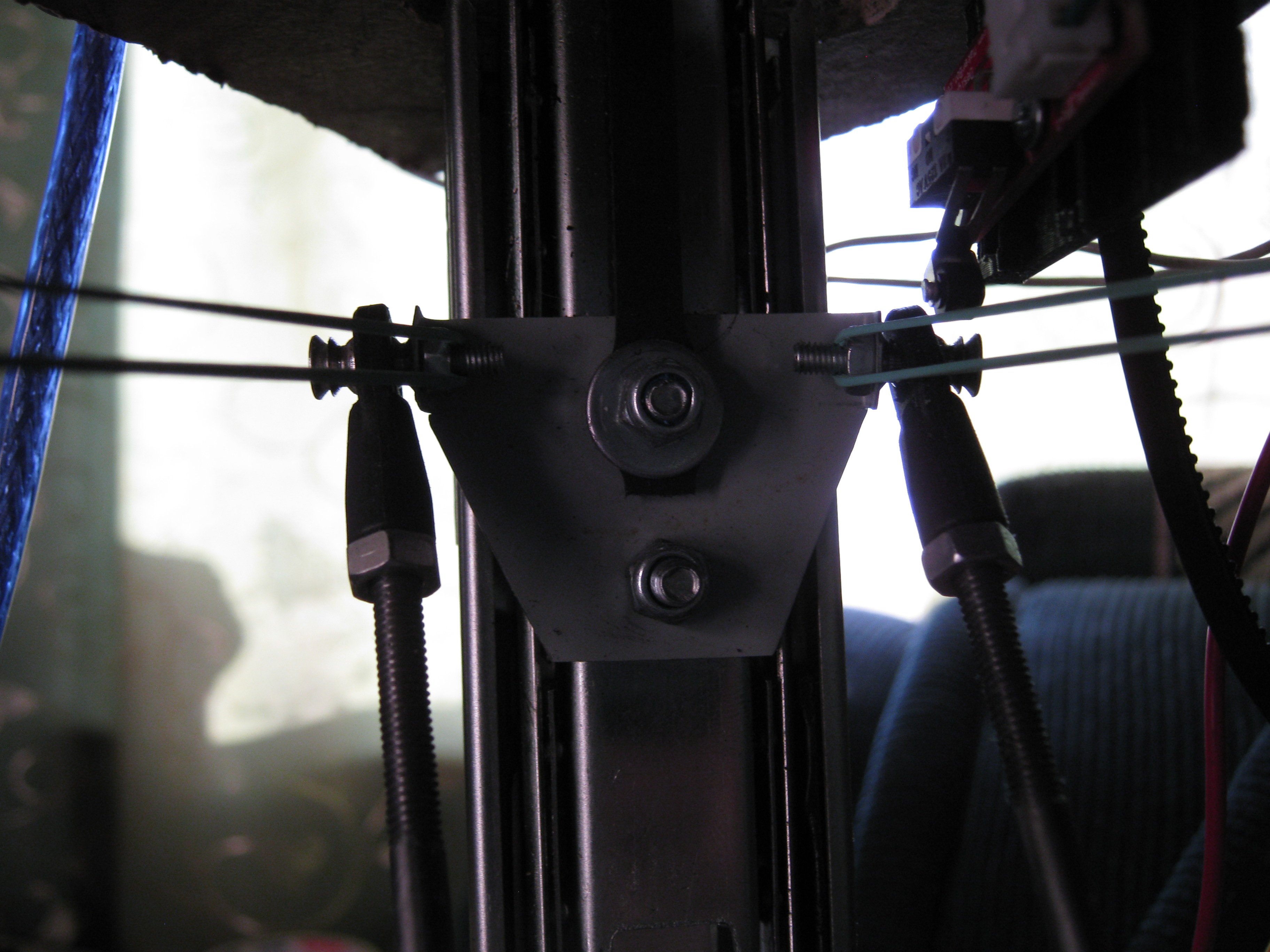

Всё что потребовалось ДСП, 3 шпильки 1000х12мм., 3 мебельных ползуна 500мм.,
6 малых строительных уголков., Тяги сделал из электродов 4мм длиной 250мм.,
Ползуны и площадку крепления хотенда вырезал из жести рассчитав расстояние
между крепления тяг 40мм., Расстояние между шпильками по центрам 40см.,
Высота 58см.

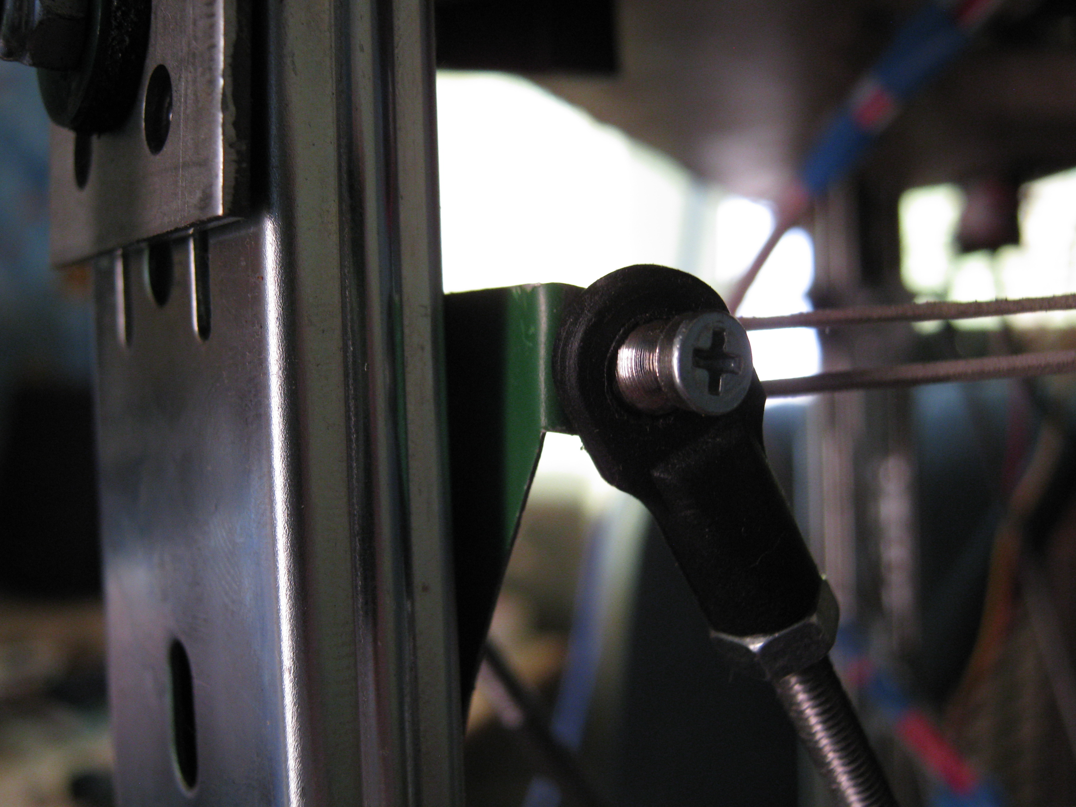

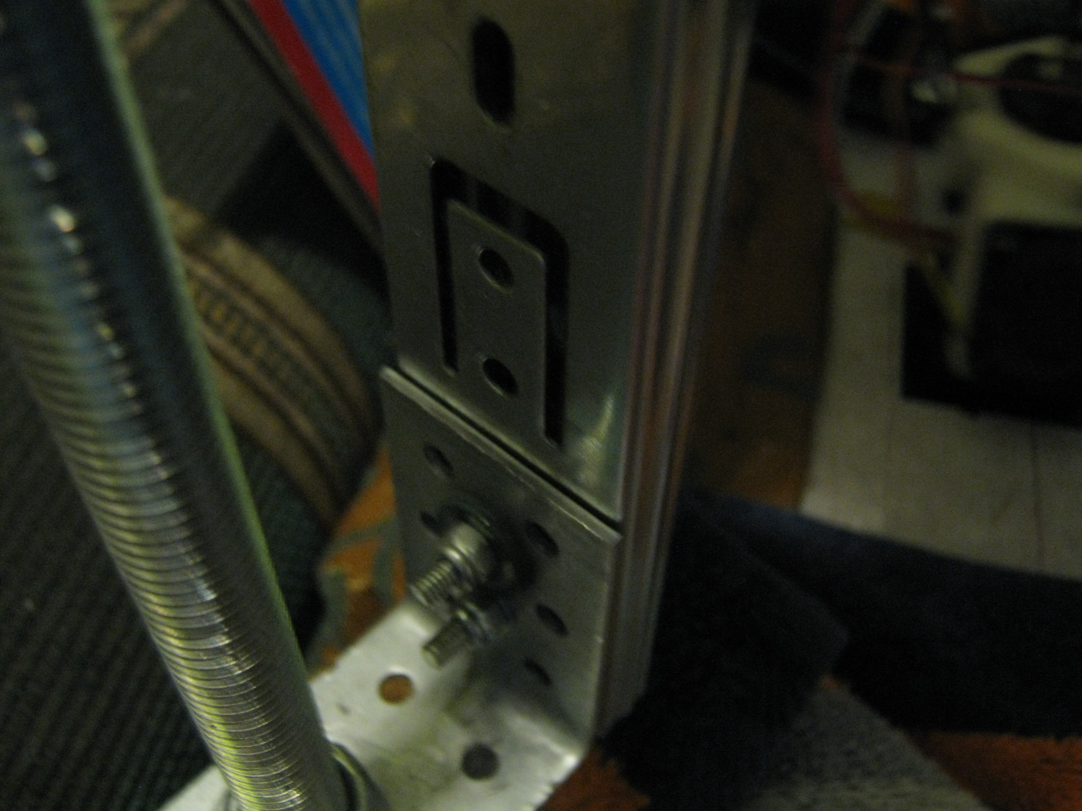

Всю электронику покупал в китае. Вот ещё пара моментов:
IMG_4709.JPG (13907 просмотров) <a class='original' href='./download/file.php?id=128245&mode=view' target=_blank>Загрузить оригинал (2.23 МБ)</a>
Крепление ремня сверху, потом распечатаю что нибудь специальное.
IMG_4712.JPG (13907 просмотров) <a class='original' href='./download/file.php?id=128246&mode=view' target=_blank>Загрузить оригинал (1.98 МБ)</a>
IMG_4713.JPG (13907 просмотров) <a class='original' href='./download/file.php?id=128247&mode=view' target=_blank>Загрузить оригинал (2.05 МБ)</a>
После доработки качество улучшилось в разы. :P

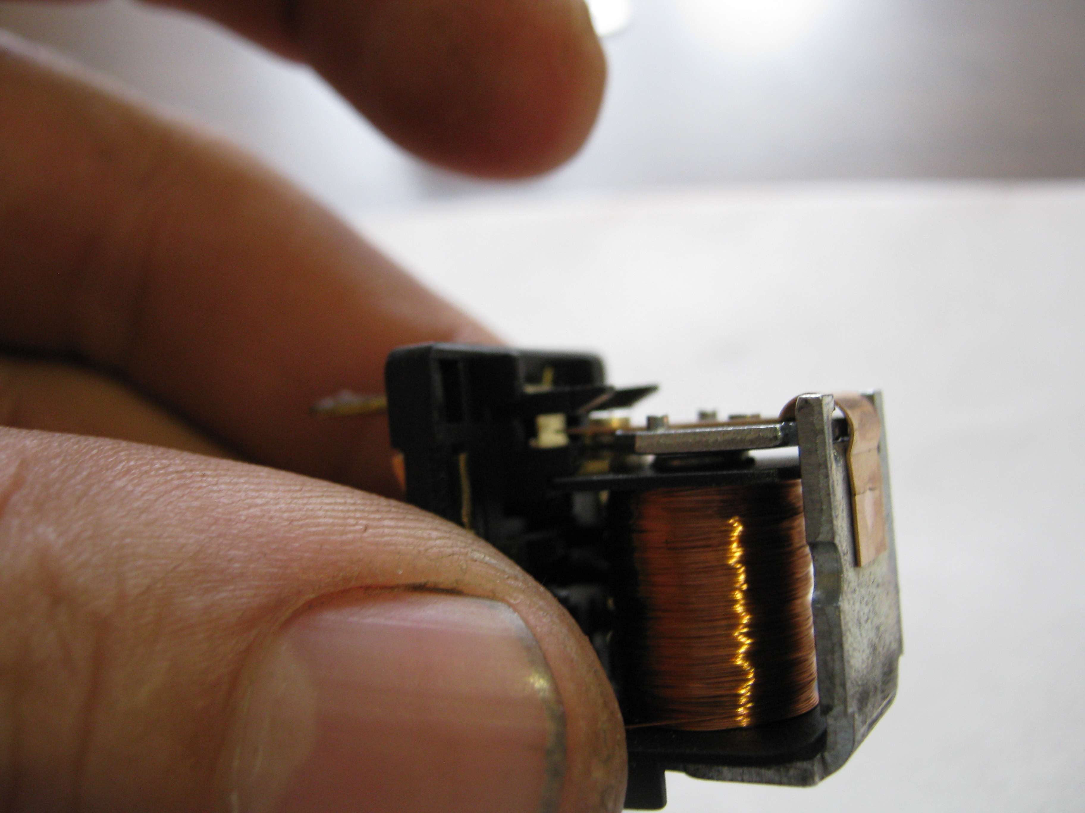

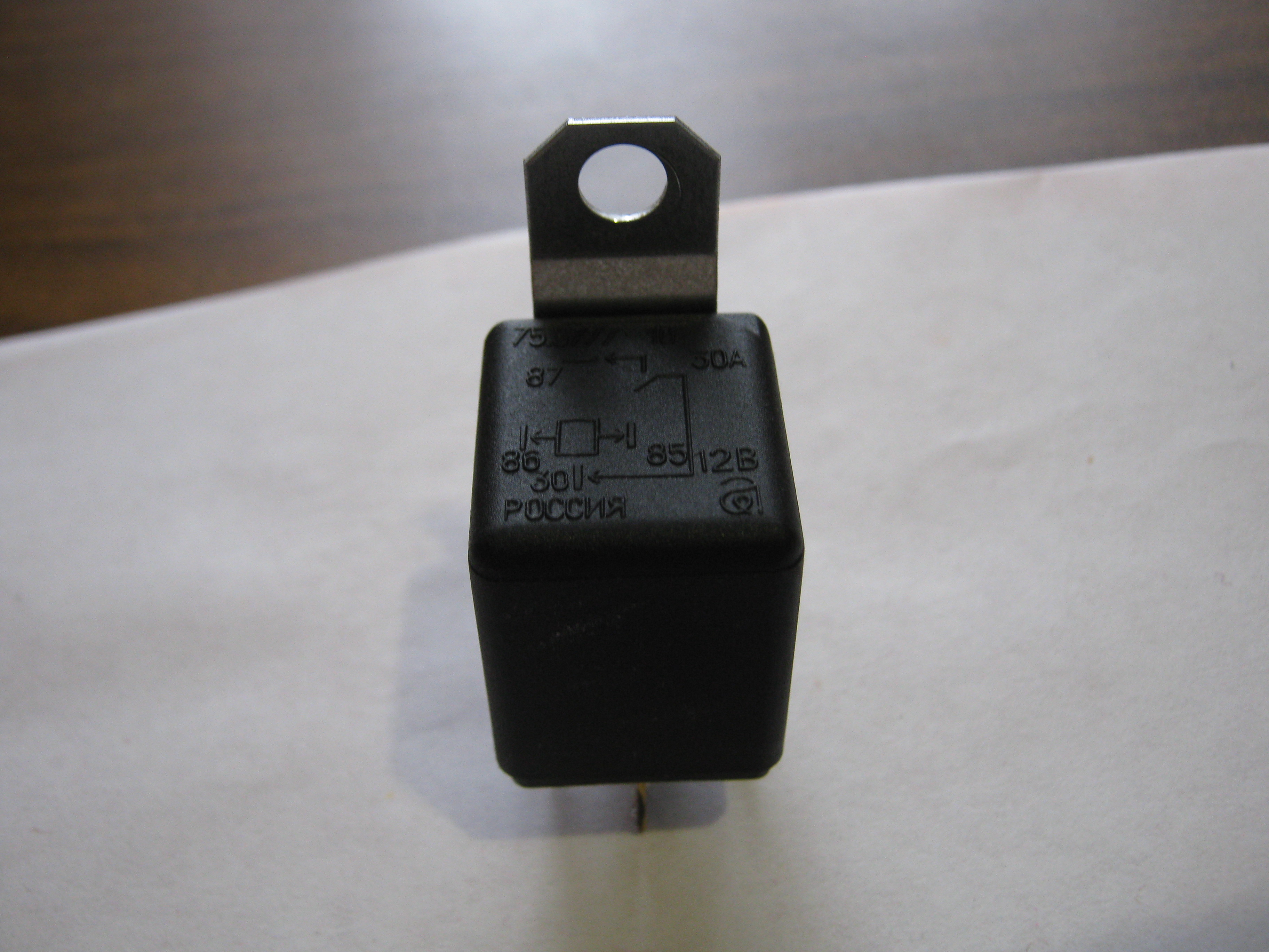

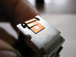

Опять для тех кто хочет сэкономить. Вот какая оказия со мной произошла.
Как я раньше писал на хотенд надо ставить реле. И так как твёрдотельное реле ещё едет с китая я поставил простое автомобильное.
IMG_4738.JPG (13747 просмотров) <a class='original' href='./download/file.php?id=129049&mode=view' target=_blank>Загрузить оригинал (1.82 МБ)</a>
Вроде бы что такого свою функцию оно выполняет только громко клацает.
Так вот пружинка контакта переломилась
IMG_4740.JPG (13747 просмотров) <a class='original' href='./download/file.php?id=129050&mode=view' target=_blank>Загрузить оригинал (1.81 МБ)</a>
IMG_4741.JPG (13747 просмотров) <a class='original' href='./download/file.php?id=129051&mode=view' target=_blank>Загрузить оригинал (1.78 МБ)</a>
И опять вроде бы переломилась и переломилась ну и что?
А вот что Когда она переломилась контакт находится в замкнутом состоянии.
Электроника принтера сигнал то подала на отключение а контакт то замкнут и хотенд продолжает грется так как он запитан на прямую от
блока питания.Потом электроника принтера совсем уходит в эррор так как идёт перегрев а хотенд та продолжает греться. Разогрелся он у меня до 500-та градусов. А вокруг него столько пластмассы
IMG_4704.JPG (13747 просмотров) <a class='original' href='./download/file.php?id=129054&mode=view' target=_blank>Загрузить оригинал (1.62 МБ)</a>
что беды можно было не миновать.
Вывод таков что данное реле ставить можно но без присмотра оставлять принтер нельзя.

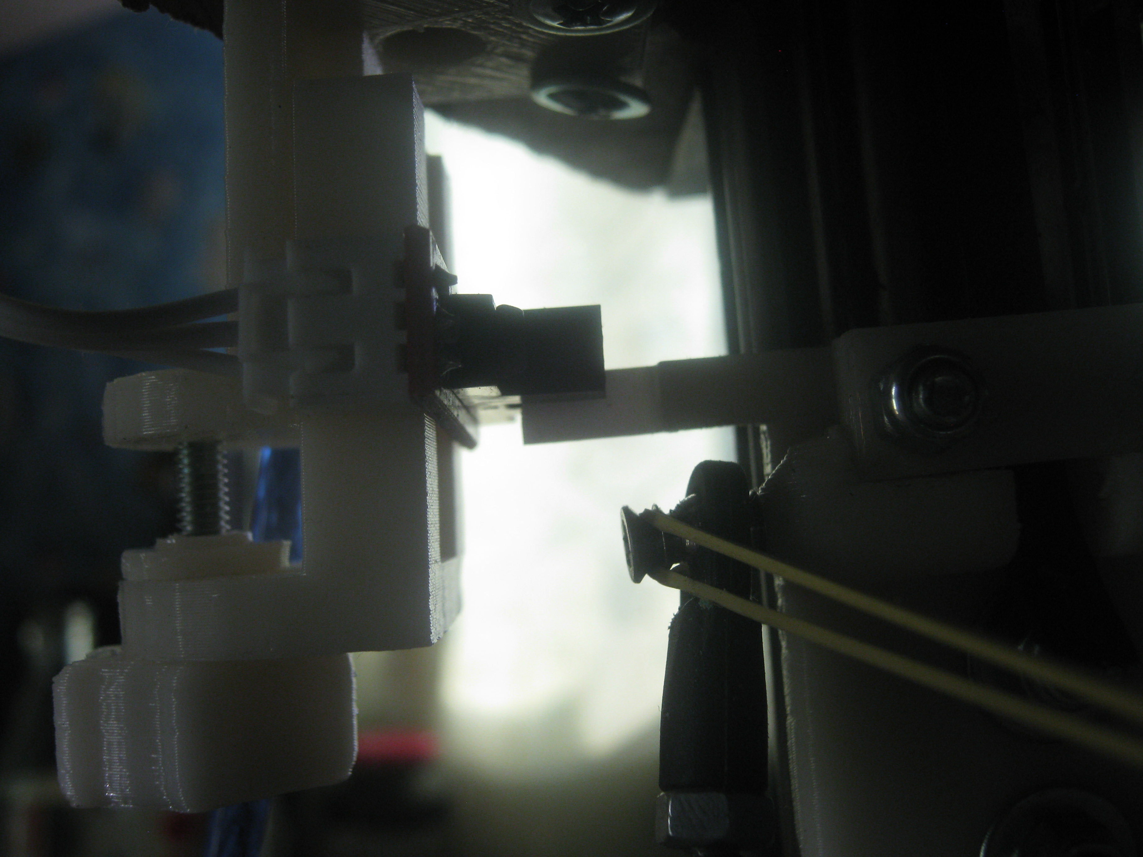

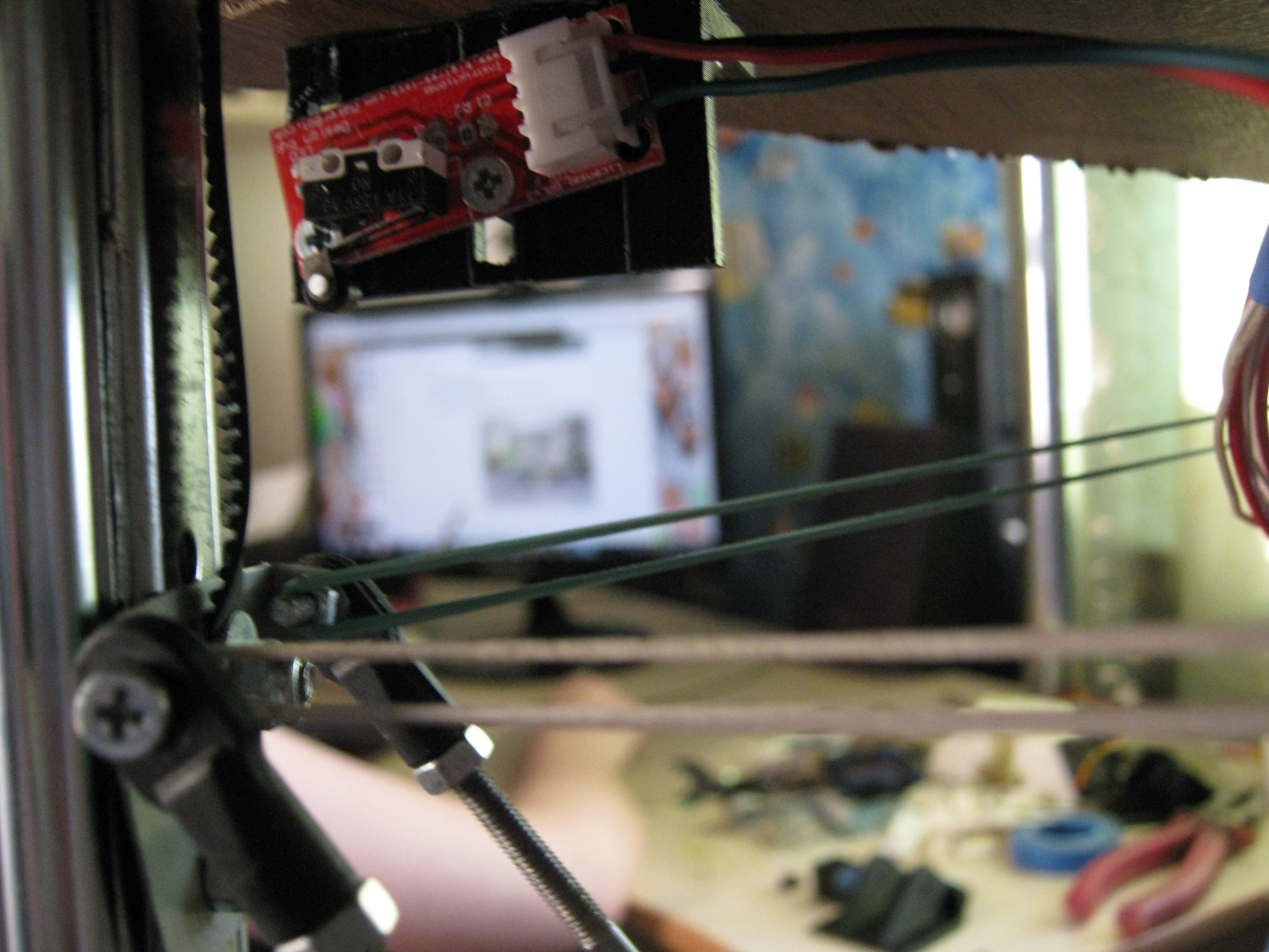

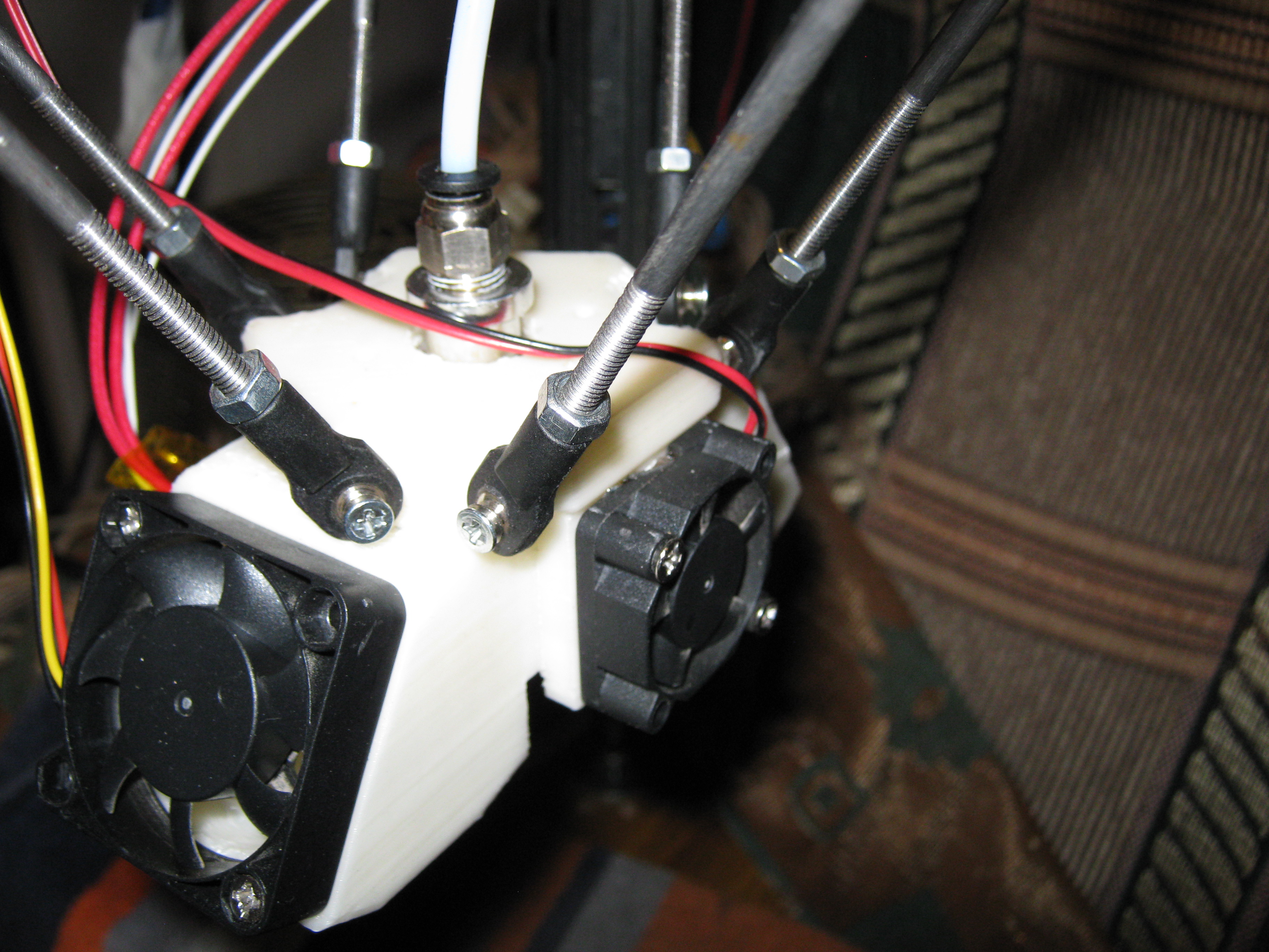

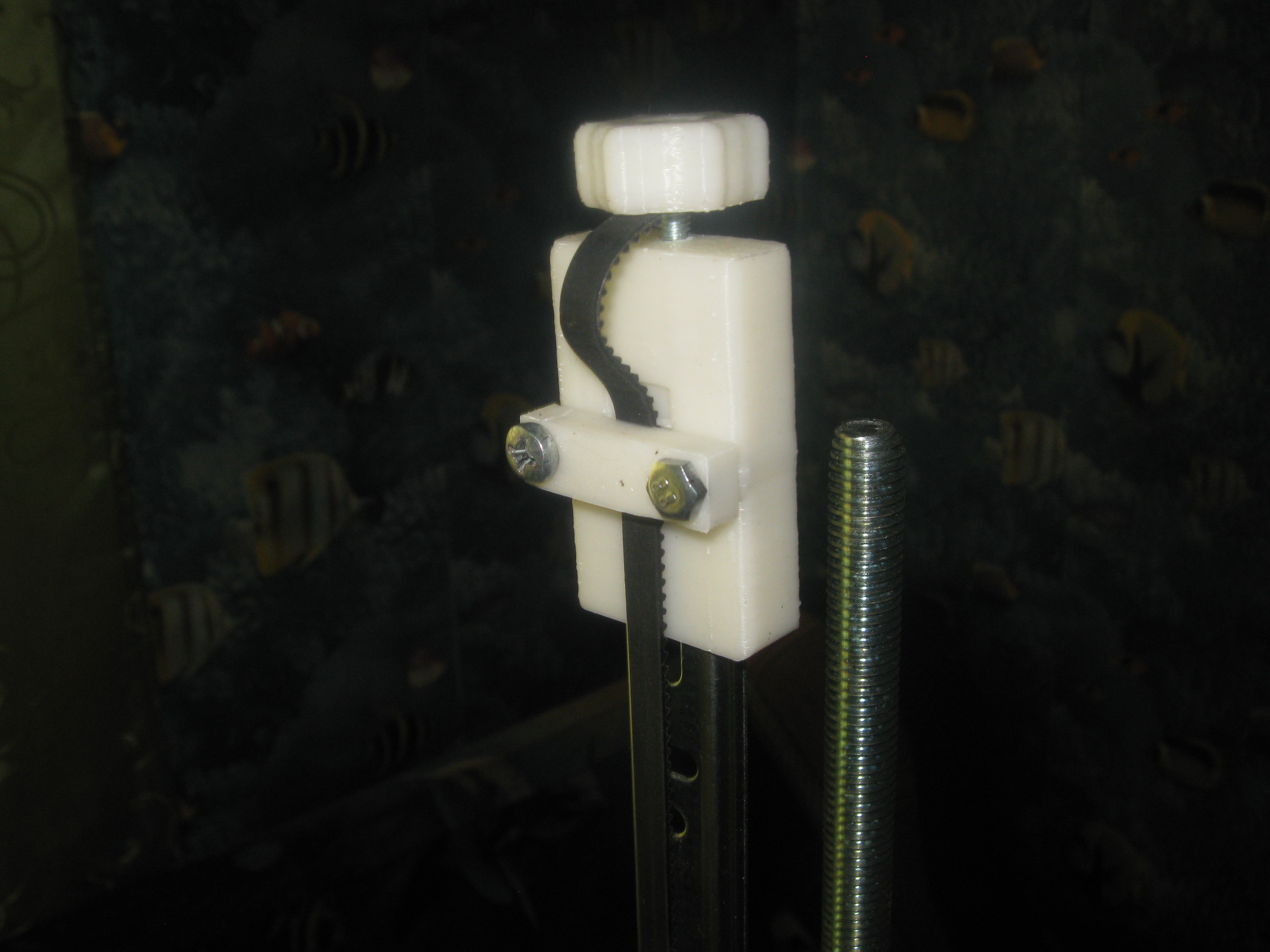

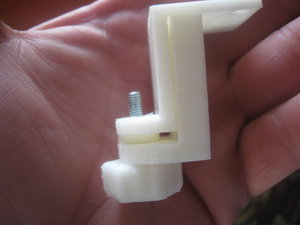

Ну вот и пришли оптические концевики распечатал для них крепление заодно и натежители ремней.
IMG_4762.JPG (13588 просмотров) <a class='original' href='./download/file.php?id=130121&mode=view' target=_blank>Загрузить оригинал (1.75 МБ)</a>
IMG_4763.JPG (13588 просмотров) <a class='original' href='./download/file.php?id=130122&mode=view' target=_blank>Загрузить оригинал (1.78 МБ)</a>
IMG_4766.JPG (13588 просмотров) <a class='original' href='./download/file.php?id=130128&mode=view' target=_blank>Загрузить оригинал (1.54 МБ)</a>
IMG_4764.JPG (13588 просмотров) <a class='original' href='./download/file.php?id=130126&mode=view' target=_blank>Загрузить оригинал (1.38 МБ)</a>
IMG_4765.JPG (13588 просмотров) <a class='original' href='./download/file.php?id=130127&mode=view' target=_blank>Загрузить оригинал (1.69 МБ)</a>
Если кому нужны файлы могу отправить.
Ну или распечатать.

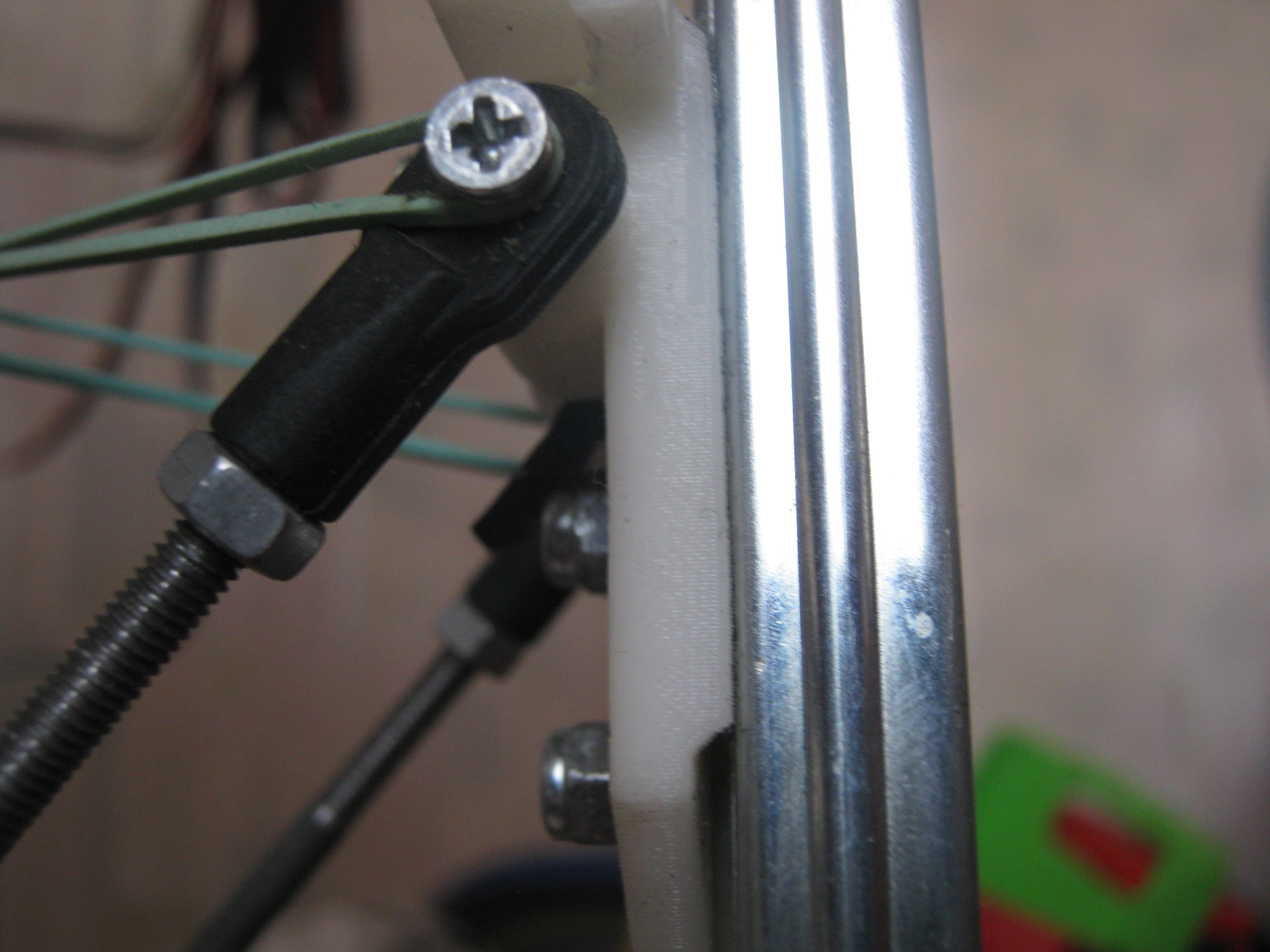

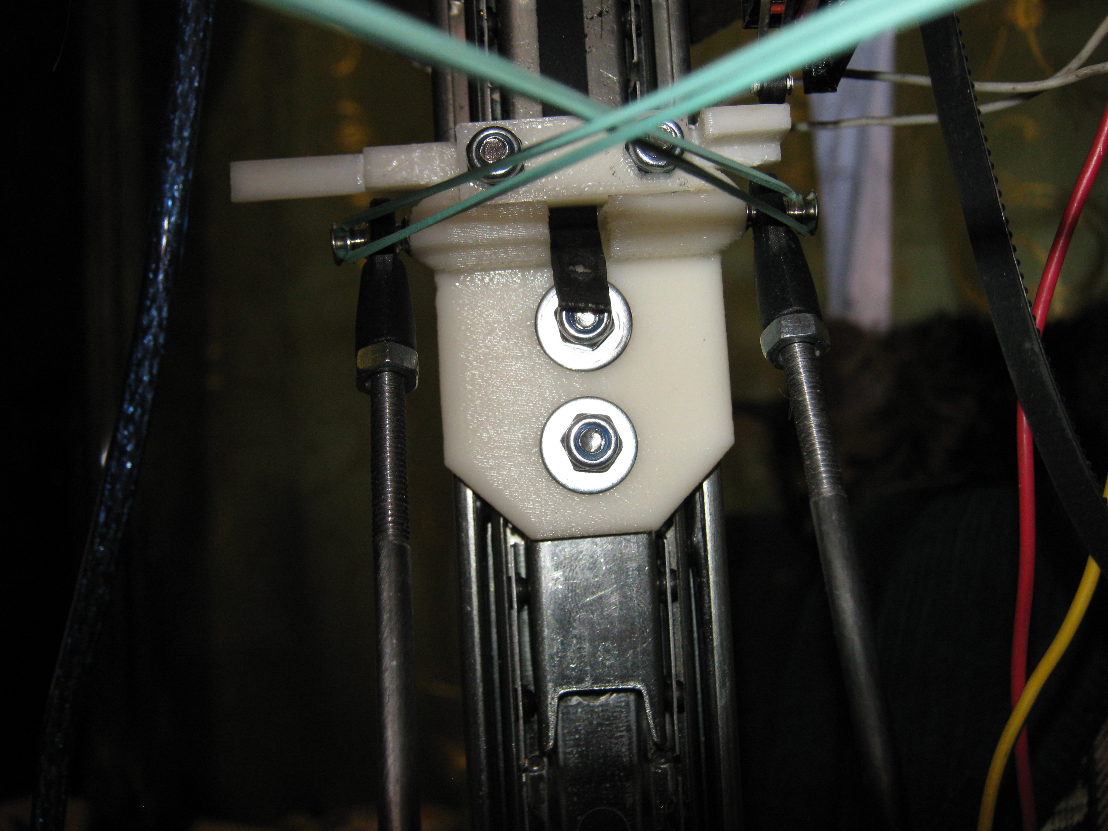

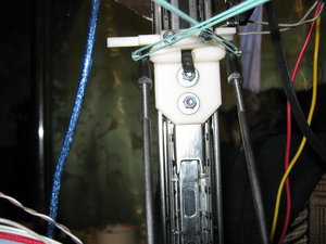

Добрый.

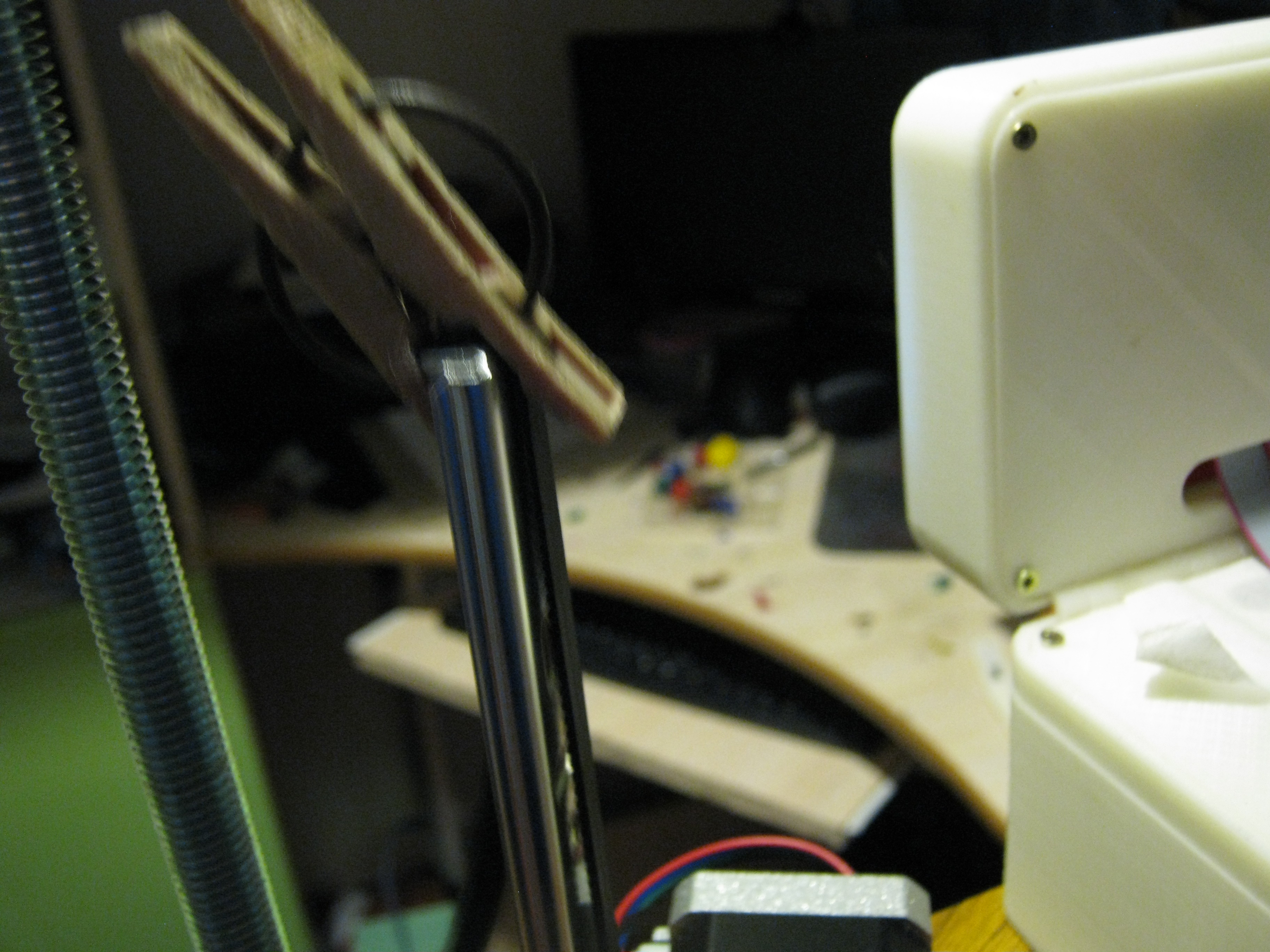

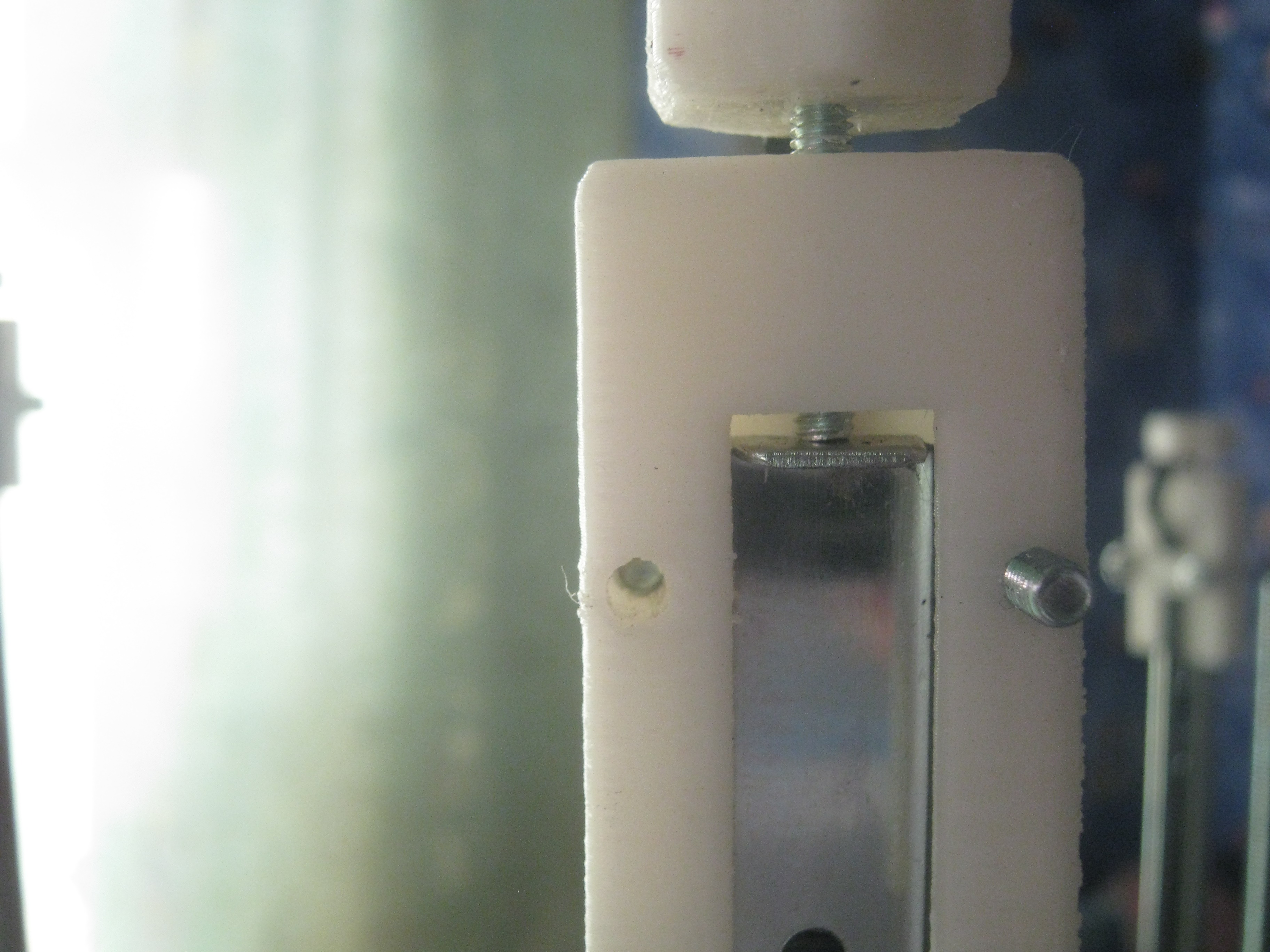

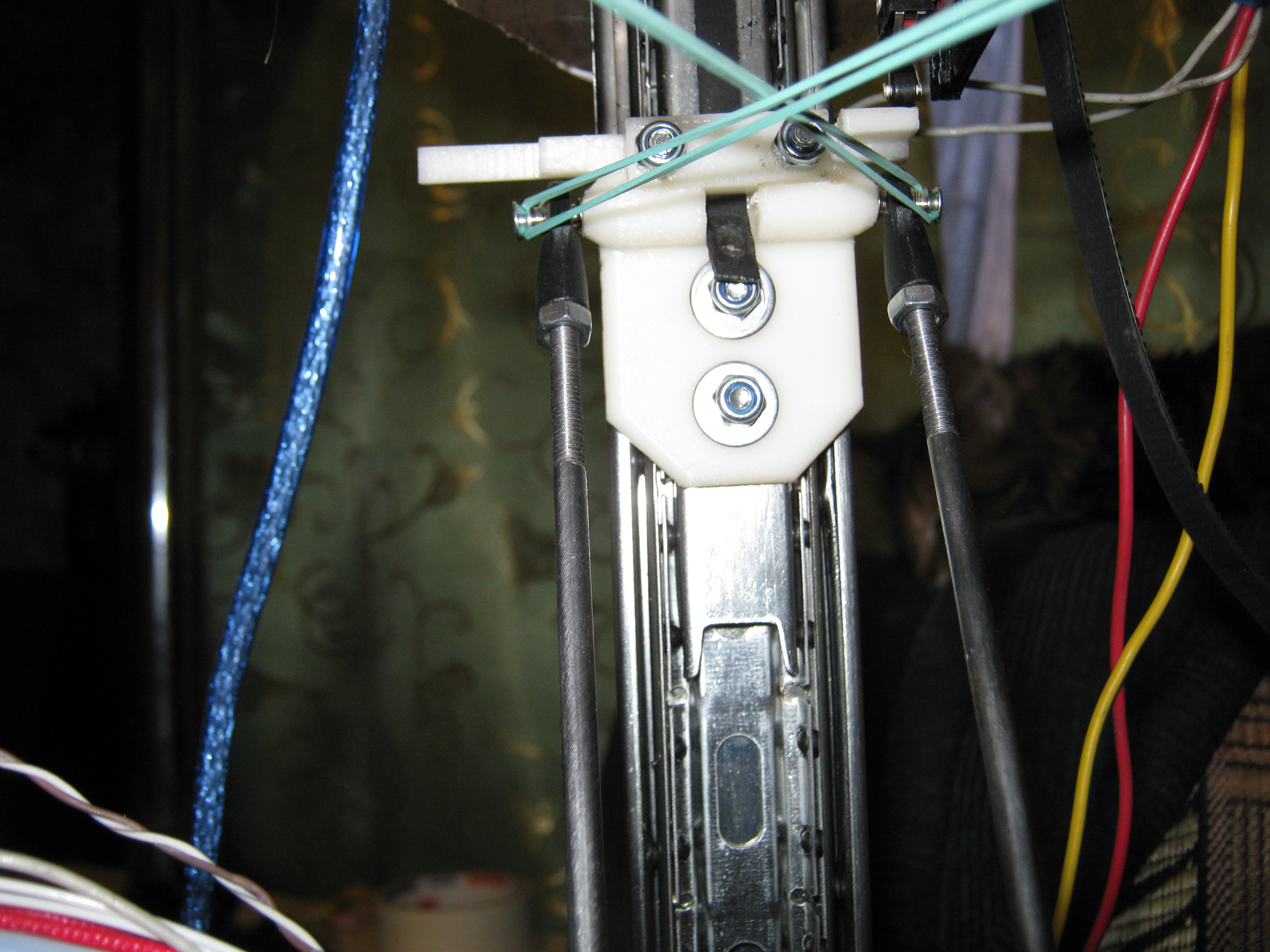

Нет резинками я устранил некое дребезжание, а люфты я убрал упорами каретки в напровляющии:
IMG_4807.JPG (12812 просмотров) <a class='original' href='./download/file.php?id=135729&mode=view' target=_blank>Загрузить оригинал (2.01 МБ)</a>
Интересное решение для напровляющей мне нравится возьму на вооружение.
Видео попробую снять чуть позже.

Решил поделится ещё одним наблюдением которое поможет тем кто собирается строить или даже уже построил принтер ДЕЛЬТА.
Мой принтер работает прочти каждый день. На стол я клею малярный скотч который имеет толщину примерно 0,01мм. И я всё ни как не мог понять почему первый слой то ложится хорошо, то просто накладывается и приходится наклеивать второй слой скотча, то просто впечатывается в стол и я совсем убираю скотч. С начало я думал что это погрешность мех.концевиков и купил оптические но история повторилась. Я в принципе забил на это и просто то клею то отдираю скотч. А вчера меня осенило я нашёл причину. Дело вот в чём. Я живу в своём доме и у меня печное отопление и в доме то тепло то прохладно а принтер стоит на полу. Всё банальное расширение металла. Диагональные тяги я сделал из электродов ф4 они то и играют. Надо придумать из чего сделать, графитовые у китайцев что то дороговато жаба душит.
Может у кого есть идеи?
Reabus
Сообщения: 13
Зарегистрирован: 26 мар 2018, 21:24
Настоящее имя: Олег Успенский
Откуда: Ижевск
Сообщение Reabus »
Первый вариант, это прогревать принтер перед печатью тепловентилятором.
Если печатать ABS то и в процессе печати подогревать модель.
Второй вариант это распечатать тяги из пластика, ну если нехватит зоны печати, то сделать составными.
Попробовать из бамбуковых шпажек, но как они реагируют на влажность, незнаю.
Можно попробовать взять трубочки от телескопической антенны.
