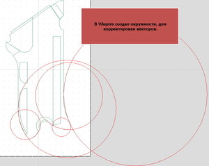

Попытался воспользаваться двумя инструментами, дуга через 3 точки и окружность по пириметру/
НУ, вот, кажется получилось?
Экспортировал DXF в Aspire, размеры кажется идеальные.
Image 5.jpg (8981 просмотр) <a class='original' href='./download/file.php?id=9009&mode=view' target=_blank>Загрузить оригинал (248.35 КБ)</a>
Image 9.jpg (8977 просмотров) <a class='original' href='./download/file.php?id=9010&mode=view' target=_blank>Загрузить оригинал (567.4 КБ)</a>
Экспорт в Aspire (8975 просмотров) <a class='original' href='./download/file.php?id=9011&mode=view' target=_blank>Загрузить оригинал (250.28 КБ)</a>
Экспорт в Aspire

О-о-о! Круть! Осталось немного и будет модель ;)

Забыл! Файлы сохранил через CORELDRAW to EPS, на форуме прочитал, что лучше в Vectric -ке EPS. Сейчас делаю модели.

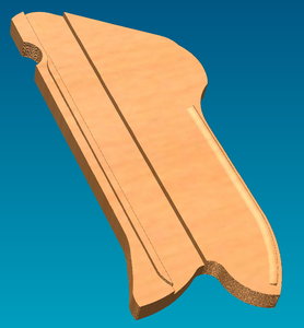

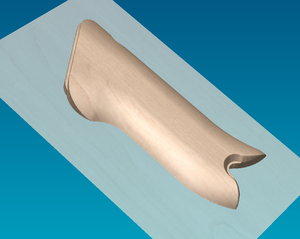

Про EPS прочитал пост на вектриковском форуме, по проблеммам узлов и дальнейших артифактов. К сожалению, не знаю чем отличаются форматы друг от друга, эксперементирую.
С 2-х сторон, как мне кажется, было бы очень удобно. Сделать в одном файле одну модель.
1-я сторона внутренняя (8945 просмотров) <a class='original' href='./download/file.php?id=9033&mode=view' target=_blank>Загрузить оригинал (310.75 КБ)</a>
обратная сторона (8945 просмотров) <a class='original' href='./download/file.php?id=9034&mode=view' target=_blank>Загрузить оригинал (304.57 КБ)</a>
обратная сторона

Re: Создание модели по чертежам.
Сообщение Fisher »
Эт другая ручка вроде?
Сообщение ampredator »
Скругления то же в чертеже. Даже у пазов шириной 1мм указан диаметр окружности угла.
Это вторая часть ручки.
