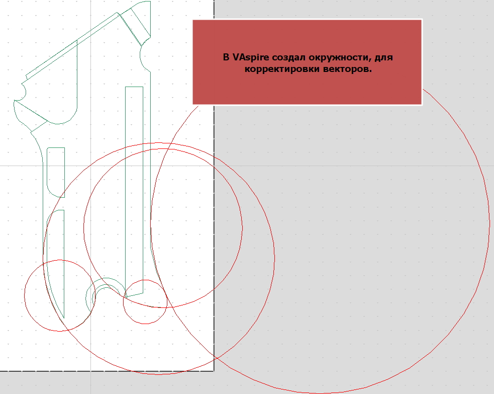

Сообщение ampredator »
Попытался воспользаваться двумя инструментами, дуга через 3 точки и окружность по пириметру/
НУ, вот, кажется получилось?
Экспортировал DXF в Aspire, размеры кажется идеальные.
Image 5.jpg (8992 просмотра) <a class='original' href='./download/file.php?id=9009&mode=view' target=_blank>Загрузить оригинал (248.35 КБ)</a>
Image 9.jpg (8988 просмотров) <a class='original' href='./download/file.php?id=9010&mode=view' target=_blank>Загрузить оригинал (567.4 КБ)</a>
Экспорт в Aspire (8986 просмотров) <a class='original' href='./download/file.php?id=9011&mode=view' target=_blank>Загрузить оригинал (250.28 КБ)</a>
Экспорт в Aspire

О-о-о! Круть! Осталось немного и будет модель ;)

Забыл! Файлы сохранил через CORELDRAW to EPS, на форуме прочитал, что лучше в Vectric -ке EPS. Сейчас делаю модели.
Кстати, в кокой проге можно создать модель с двух сторон, чтобы создать STL

В каде типа солида, компаса и похожих. В компасе можно создать по сечениям, но здесь немного не наш случай, хотя надо пробовать.

ampredator писал(а):Забыл! Файлы сохранил через CORELDRAW to EPS, на форуме прочитал, что лучше в Vectric -ке EPS. Сейчас делаю модели.
Почему EPS? Vectric отлично DXF|DWG понимает.
ampredator писал(а):Кстати, в кокой проге можно создать модель с двух сторон, чтобы создать STL
Я делал модели в AutoDesk Inventor, сохранял как STL, экспортировал Vectric-ом, все нормально. Кстати зачем тебе с двух сторон, чем обрабатывать будешь, какой станок у тебя, 4 оси?

Про EPS прочитал пост на вектриковском форуме, по проблеммам узлов и дальнейших артифактов. К сожалению, не знаю чем отличаются форматы друг от друга, эксперементирую.
С 2-х сторон, как мне кажется, было бы очень удобно. Сделать в одном файле одну модель.
