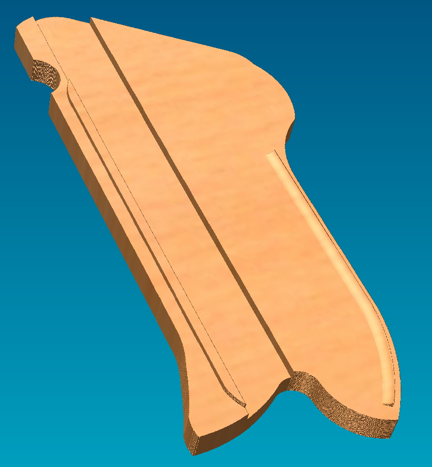

ampredator
Сообщения: 332
Зарегистрирован: 27 июн 2012, 12:44
Re: Создание модели по чертежам.
Сообщение ampredator »
Про EPS прочитал пост на вектриковском форуме, по проблеммам узлов и дальнейших артифактов. К сожалению, не знаю чем отличаются форматы друг от друга, эксперементирую.
С 2-х сторон, как мне кажется, было бы очень удобно. Сделать в одном файле одну модель.
1-я сторона внутренняя (8950 просмотров) <a class='original' href='./download/file.php?id=9033&mode=view' target=_blank>Загрузить оригинал (310.75 КБ)</a>
обратная сторона (8950 просмотров) <a class='original' href='./download/file.php?id=9034&mode=view' target=_blank>Загрузить оригинал (304.57 КБ)</a>
обратная сторона
Сообщение Fisher »
Эт другая ручка вроде?
ampredator
Сообщения: 332
Скругления то же в чертеже. Даже у пазов шириной 1мм указан диаметр окружности угла.
Это вторая часть ручки.
Fisher
Сообщения: 3317
Репутация: 424
Откуда: Киров
Сообщение Fisher »
Верх не тот однако (( На большом чертеже, как мне показалось, вообще две половинки разных ручек :thinking:
ampredator
Сообщения: 332
У тебя левая это правя. Чертеж намеренно искажен. Сегодня об этом узнал.
Еще не понимаю, в Солиде вектора замыкаются?
