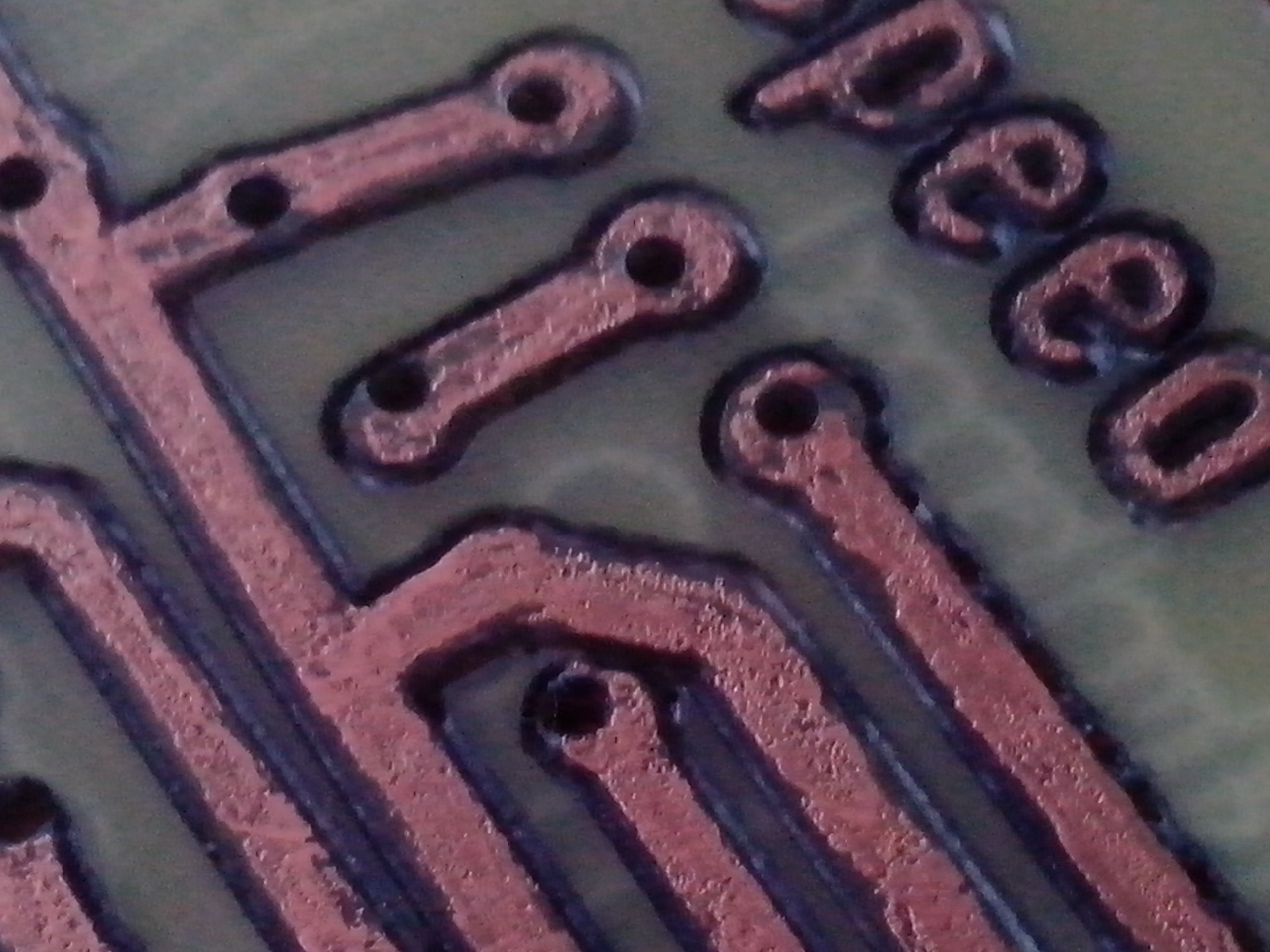

Пробую фрезеровать и ЛУТить -
видно протравливание некоторых участков фольги (3737 просмотров) <a class='original' href='./download/file.php?id=137218&mode=view' target=_blank>Загрузить оригинал (359.12 КБ)</a>
перманентный маркер сушился сутки , потом в ЛУТ (3737 просмотров) <a class='original' href='./download/file.php?id=137219&mode=view' target=_blank>Загрузить оригинал (309.18 КБ)</a>
размывание маркера заметно , правда я и плату &quot; взбалтывал &quot; в плошке по чуть-чуть (3737 просмотров) <a class='original' href='./download/file.php?id=137220&mode=view' target=_blank>Загрузить оригинал (430.74 КБ)</a>
размывание маркера заметно , правда я и плату " взбалтывал " в плошке по чуть-чуть
грешу что маркер не очень качественный , а так на смазывание вроде держится после сушки (3737 просмотров) <a class='original' href='./download/file.php?id=137221&mode=view' target=_blank>Загрузить оригинал (382.55 КБ)</a>

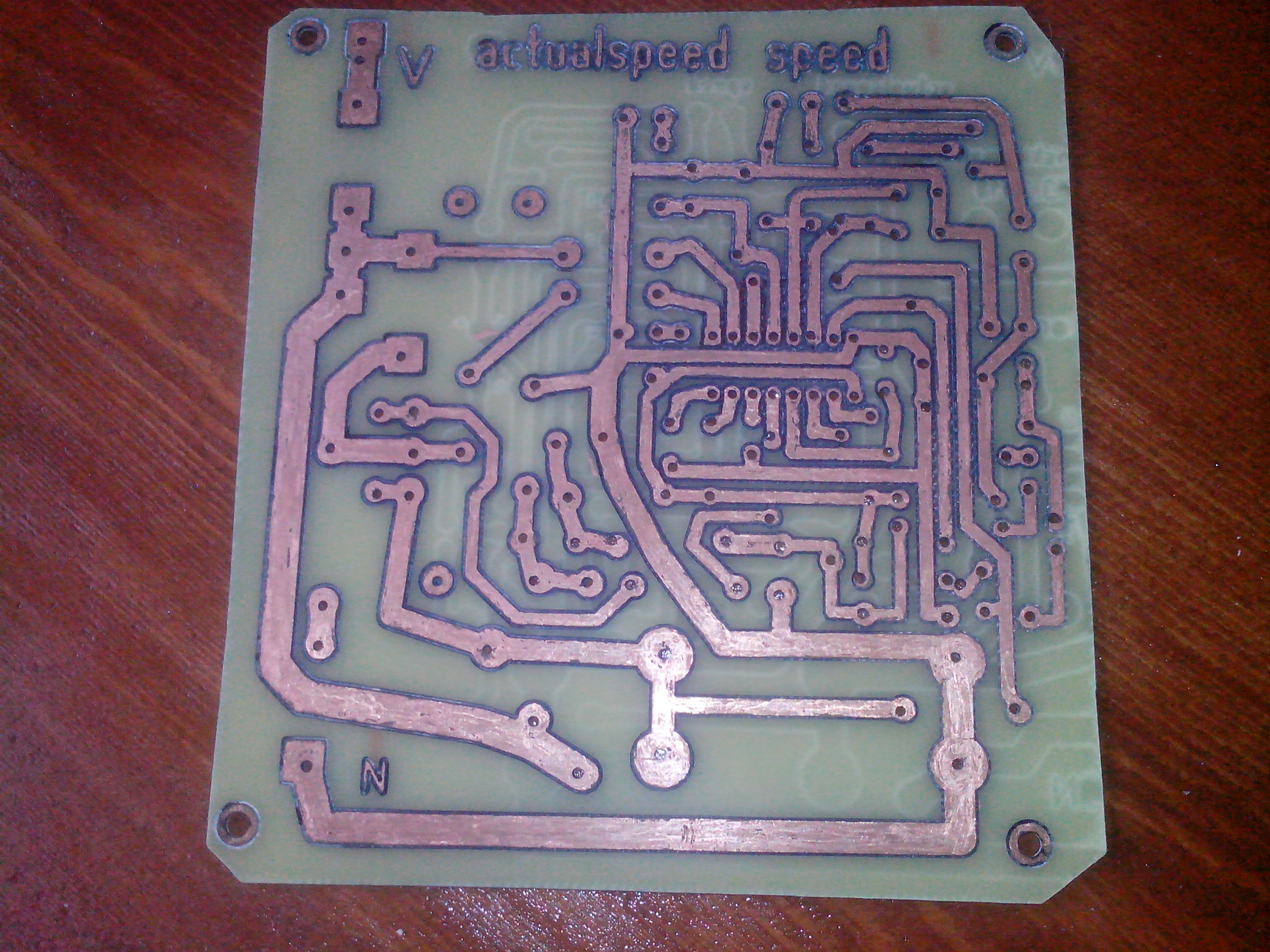

Попытка номер 2 . Здесь я решил просто фрезеровать , после лишнее удалял канцеляриком помаленьку . Без всякого ЛУТа . Заглубление правда всё равно как следует не выставил - сломил кончик фрезы , надо отдельную плашку для плат завести , на скотч наверное , а то крепление по краям саморезами несколько выгибает платку .
Только фрезерование  (2).jpg (3733 просмотра) <a class='original' href='./download/file.php?id=137228&mode=view' target=_blank>Загрузить оригинал (789.3 КБ)</a>
Только фрезерование  (4).jpg (3733 просмотра) <a class='original' href='./download/file.php?id=137229&mode=view' target=_blank>Загрузить оригинал (739.49 КБ)</a>
Только фрезерование  (5).jpg (3733 просмотра) <a class='original' href='./download/file.php?id=137230&mode=view' target=_blank>Загрузить оригинал (509.93 КБ)</a>

Так вы пользуйтесь автоуровнем со сканированием высоты - в опилках будет в основном медь если минимум снимать, заодно скорость повыше можно сделать без поломки кончика.

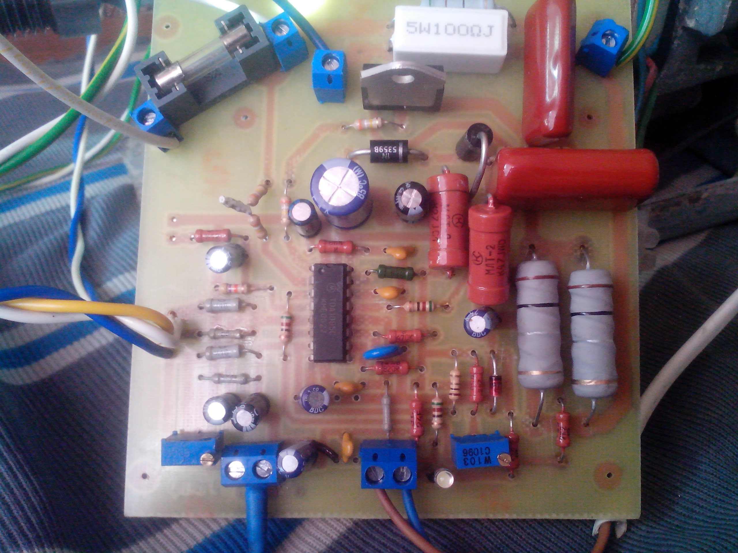

В общем запилил я плату - регулятор коллекторного двигателя ( Александр Шенрок ) , но она не работает , может куда направите кто сталкивался с такой проблемой ? Может микра не работает ? Как её проверить ( есть ещё парочка ) .
IMG_20180420_174321.jpg (3670 просмотров) <a class='original' href='./download/file.php?id=137750&mode=view' target=_blank>Загрузить оригинал (667.24 КБ)</a>
IMG_20180420_174335.jpg (3670 просмотров) <a class='original' href='./download/file.php?id=137751&mode=view' target=_blank>Загрузить оригинал (630.12 КБ)</a>
Mark 24.ru
Сообщения: 58
Зарегистрирован: 23 май 2015, 07:03
Настоящее имя: Анатолий Егорович
Re: Спринт Лаут + Степ Кам + Мач = не работает .
Сообщение Mark 24.ru »
Диод не светится , все детали с магаза , новые ...
